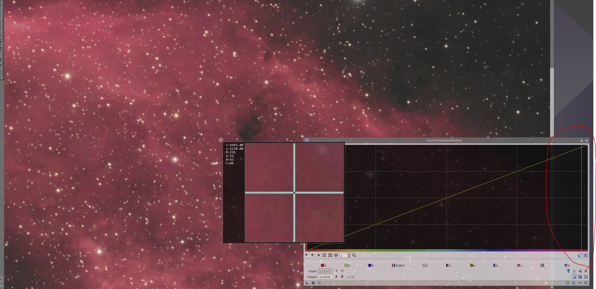

je suis sur écran de qualité plus que correcte calibré à la Xrite.
il y a 8 minutes, *Axel* a dit :
J'ai ça dans Pix
Désolé mais je ne sais pas interpréter ce graphique... 😔

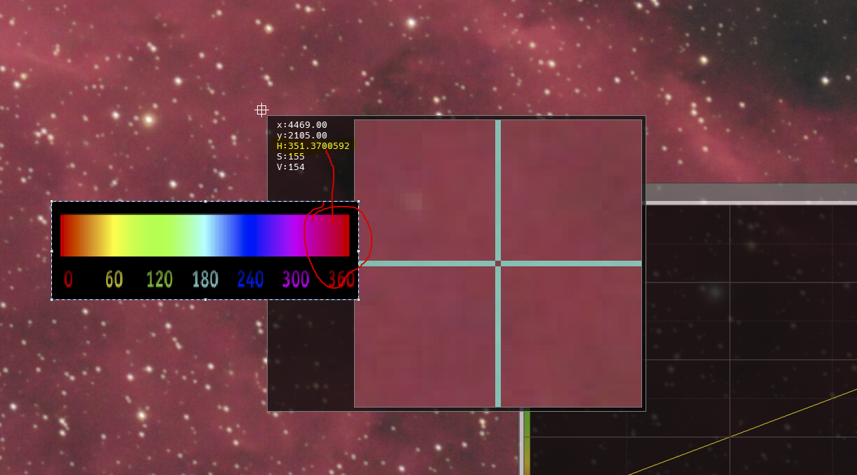

C'est un outil qui te donne les teintes
OK merci, donc c'est bien plutôt rouge que rose.
