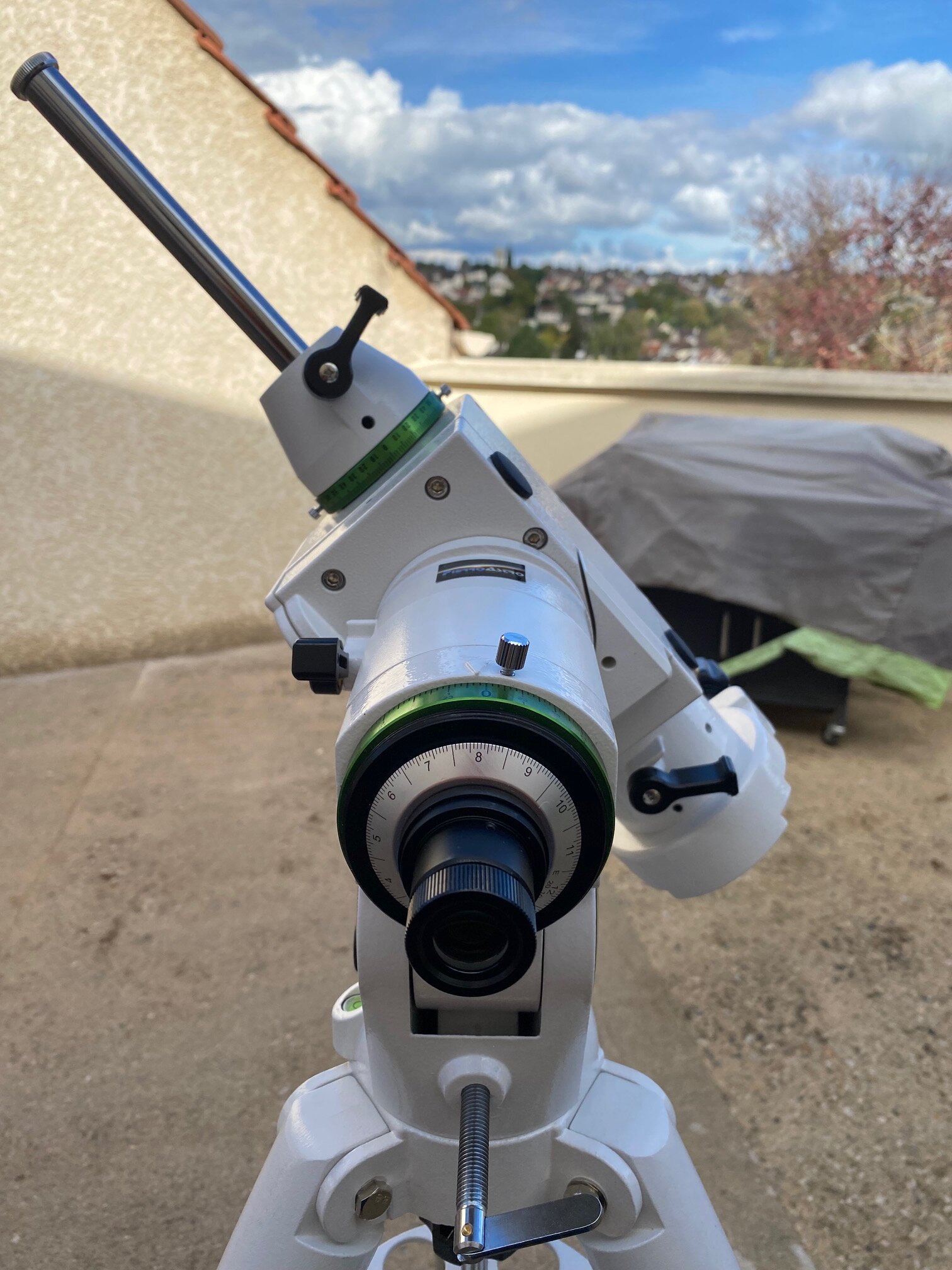

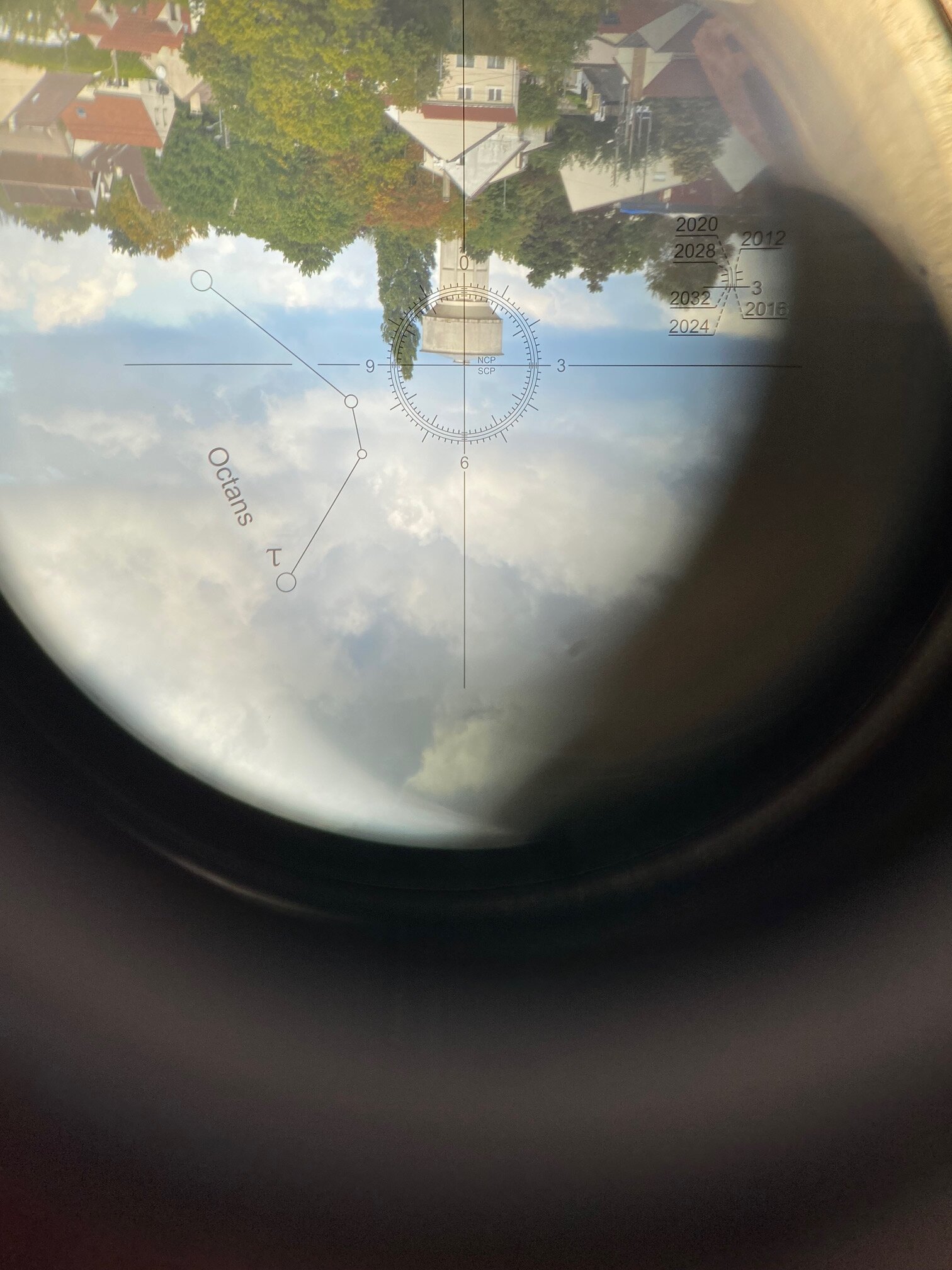

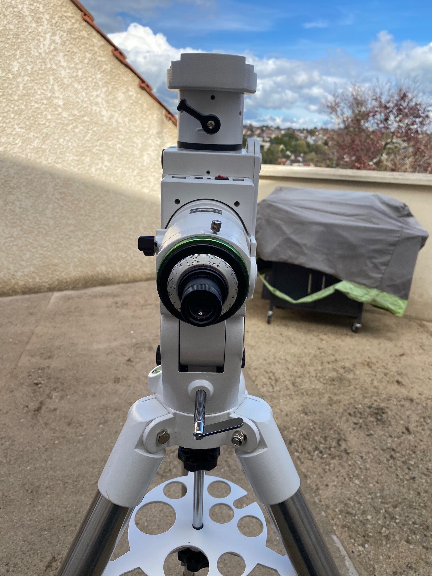

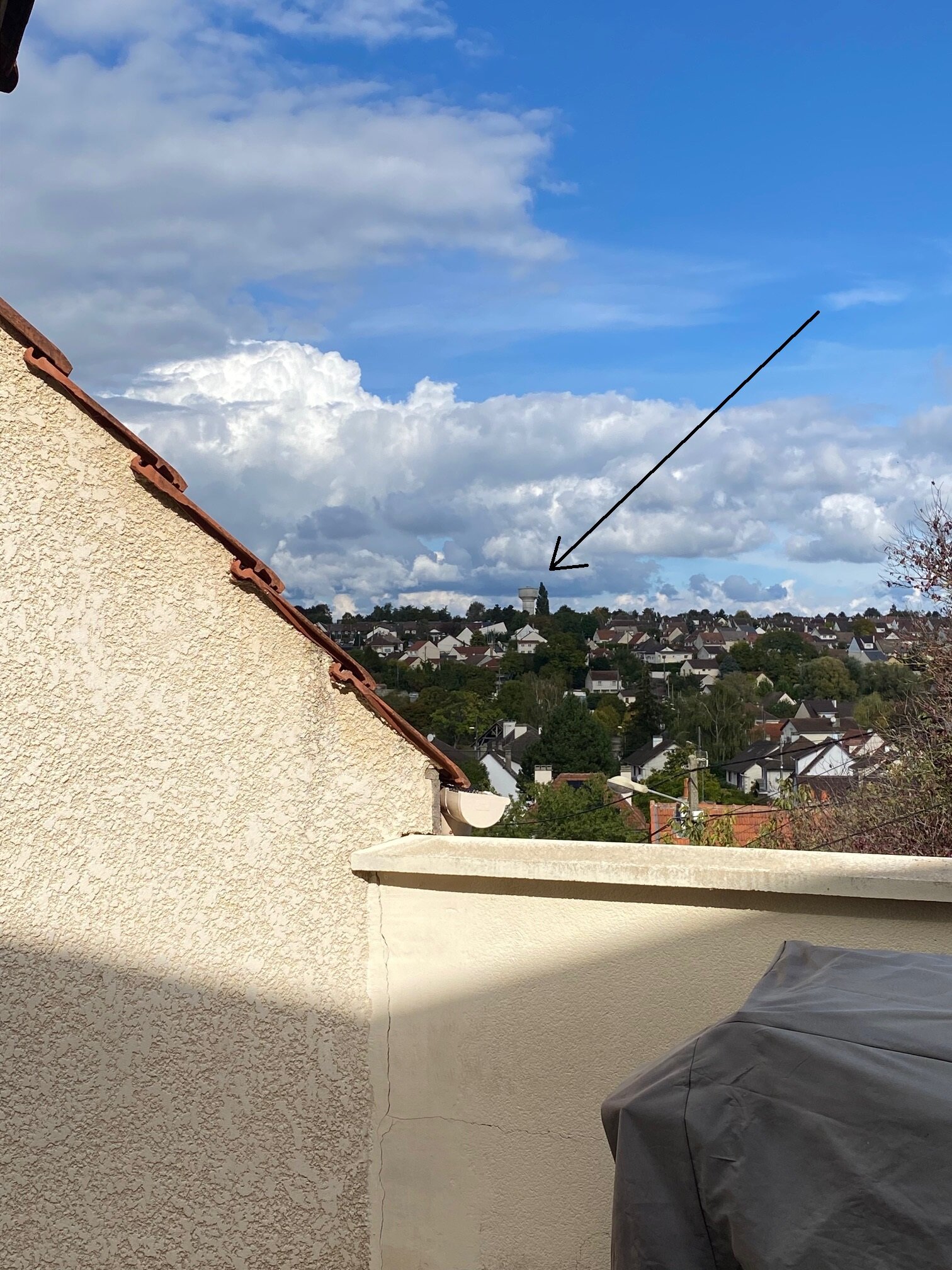

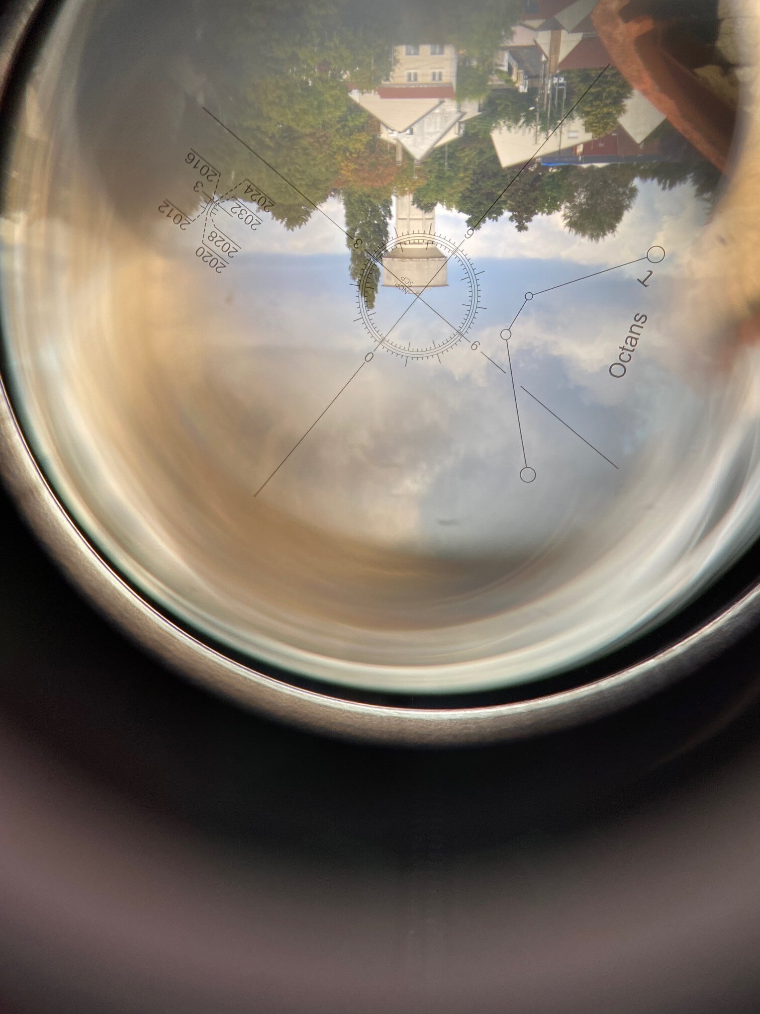

Je vise au loin un château d'eau qui es a environ 2km, seul problème, qui n'en es peut être pas un,  lorsque j'aligne l'ensemble de la tête avec le reste mon viseur n'est pas droit il es penché image 1 et si je souhaite mettre le viseur droit j'arrive avec une tête qui es incliné et le contre poid vers le haut image 2
avez vous une idée ? il faut que je touche au viseur polaire ?

viseur polaire de l'image 2 : la le réticule est droit mais pas la monture
ce n'est pas un problème si le réticule n'est pas orienté avec le 0 en haut lorsque la monture est en position avec les contrepoids en bas, en fait je crois bien que ce n'est jamais le cas sauf coup de chance.
L'important est de bien aligner l'axe du viseur avec l'axe AD de la monture (ce que tu es en train de faire je suppose).
Ensuite, lors de la mise en station, il suffira de tourner l'axe AD pour orienter le réticule avec un axe vertical et l'autre horizontal. Une méthode simple pour faire ça : placer la polaire au centre du réticule, puis utiliser les molettes d'azimut pour la déplacer à l'horizontale jusqu'à un bord du champ de vision, puis faire tourner l'axe AD pour que la polaire se retrouve sur l'axe horizontal du viseur polaire, le tour est joué l'axe est maintenant bien orienté (les contrepoids ne sont sans doute plus en bas mais ce n'est pas grave du tout) il reste à placer la polaire au bon endroit grâce aux molettes d'altitude et d'azimut.
N'hésite pas à me dire si ce n'est pas clair ;)

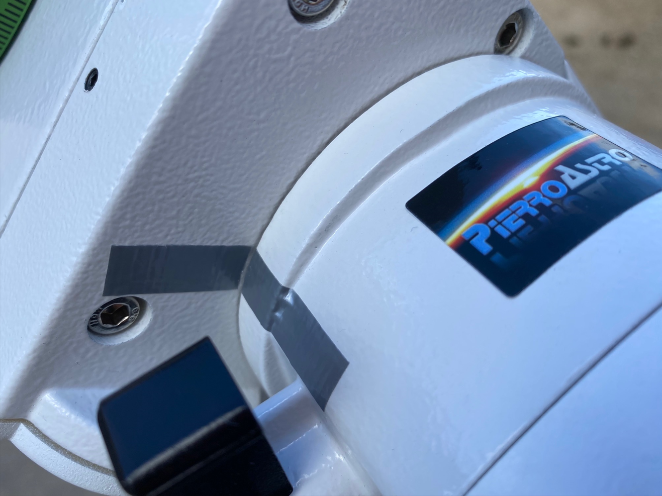

du coup petit scotch coupé en deux pour reperer facilement en pleine nuit que mon reticule et horizontale meme si c'est du " a peu pres" je ne pourrais jamais mettre un niveau sur ma tete pour verifier que ma ligne est horizontale ! juste a l'oeil !
