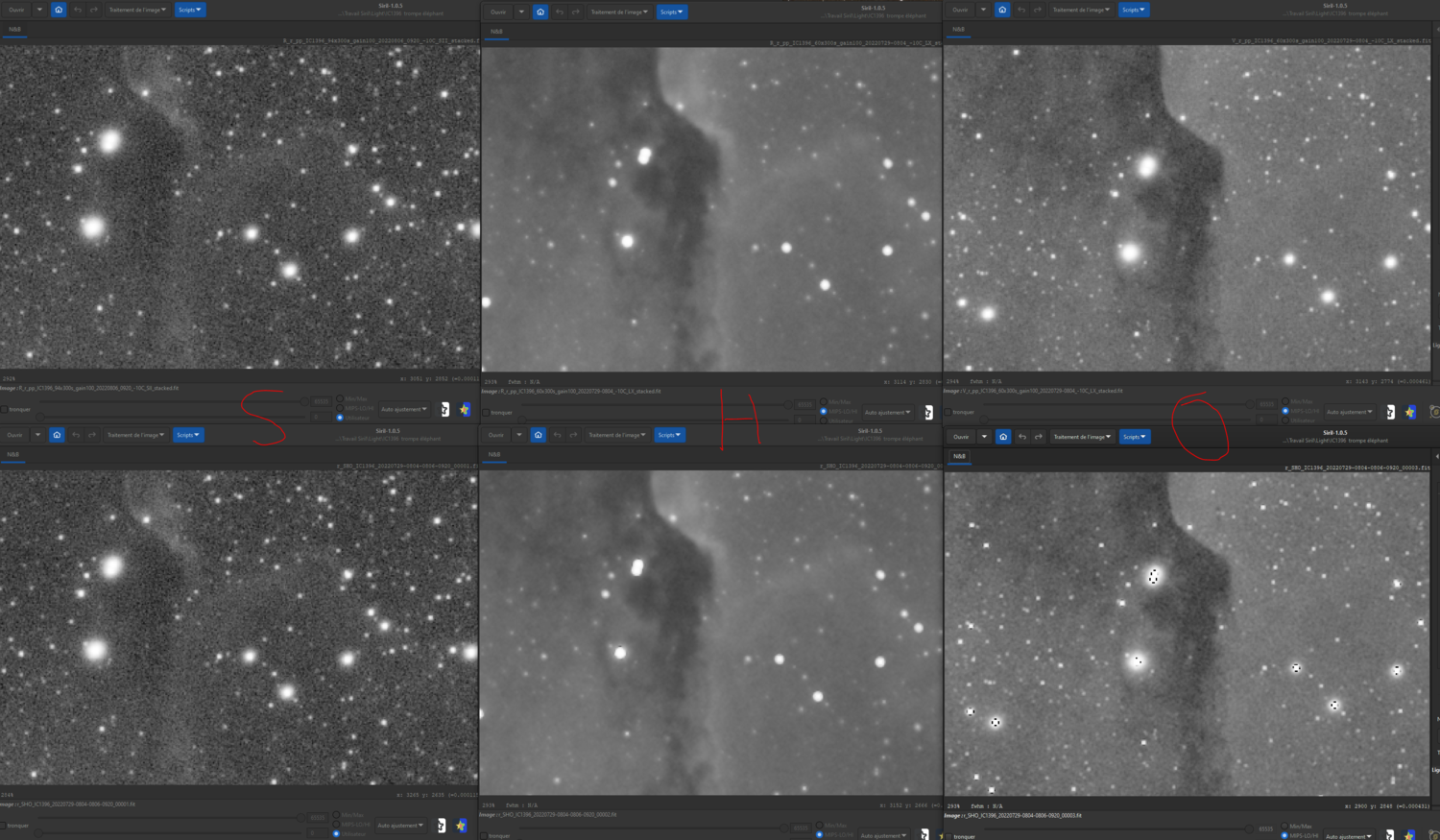

Y'a juste des petits artéfacts qui apparaissent sur certailes étoiles, mais trois fois rien :

Y'a juste des petits artéfacts qui apparaissent sur certaines étoiles
Effectivement, bien vu, j'avais noté ça. J'ai pas très bien compris d'où ça pouvait venir... Est-ce un souci dans les algos de Siril au prétraitement? Au moment de la recomposition RVB? Ou peut-être, est-ce que je dois refaire mes darks (problème lors de la correction cosmétique?)? Faut que je regarde ça!

J'ai étudié le truc. En fait ça vient de l'alignement.
J'ai aligné la couche R du stack fait au filtre SII pour le S, la couche R du stack fait au filtre L-eXtreme pour le H et la couche V du stack fait au filtre L-eXtreme pour le O.
Si on zoome sur la couche O avant (en haut) et après alignement (en bas):
Il y a des petits trucs sur la couche H mais par contre trop bizarre ce qui se passe sur la couche O! Si t'as une idée...

Le 07/10/2022 à 20:43, lock042 a dit :
Tu as du le faire avec l'algorithme cubic ou Lanczos.
Fait le avec pixel area
Merci Cyril! J'ai utilisé l'algo bicubique. OK j'utiliserai pixel area.
On travaille à une solution.
Merci! Vous êtes toujours au top !
Il y a 1 heure, toyof a dit :
Je confirme, pas d'artefact avec l'algo pixel area :)
dans la 1.2.0 ca sera corrigé et Lanczos et Cubic ne font plus d'artefacts
