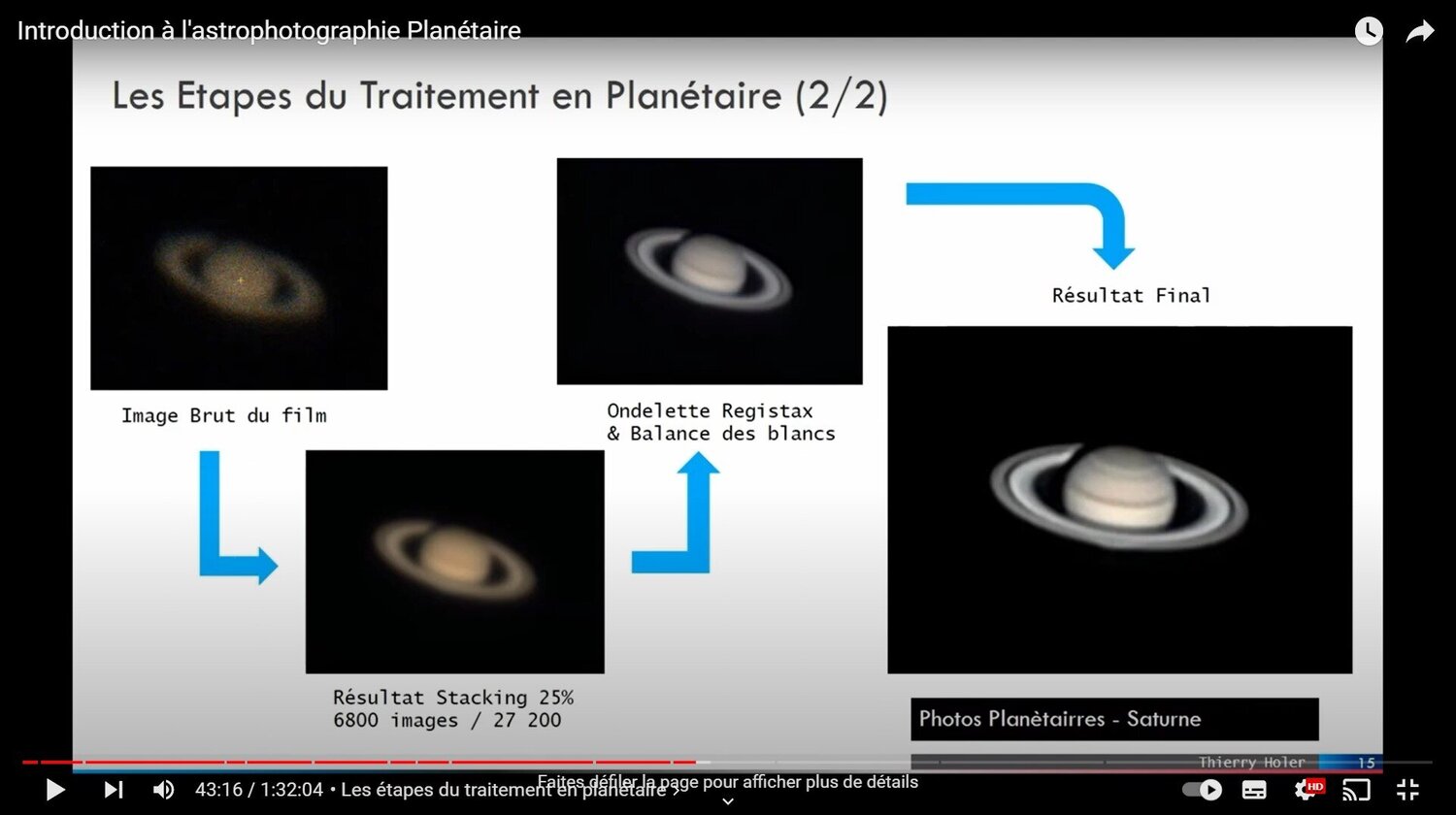

La video semble ameliorer la qualité d'une image vue par un télescope
Ex ci-joint une petite video de Saturne où on voit bien la différence entre la 1° image floue et sa reconstruction par la camera, beaucoup plus nette.
Je ne parle pas de retouche avec Photoshop, (aussi employée) seulement l'amélioration avec la video.
Il semble y avoir un effet de couches, d'empilement…
Quelqu'un peut-il m'éclairer ?
Merci
https://www.fredoliver.fr/astronomie/astrophotographie/saturne-a-minuit/118
C'est le principe de l'astrophoto planétaire, lunaire et solaire : faire un film à cadence élevée, sélectionner les meilleures images, les aligner pour les empiler, faire ressortir les détails et retoucher les couleurs.

Ton œil à une cadence de 25 image seconde. Ca fait des prise de vue de 4 millisecondes ! Au contraires, l'empilement des photo permet de poser beaucoup plus longtemps et donc d'améliorer la netteté. Le traitement informatique n'y ai pas pour rien !
