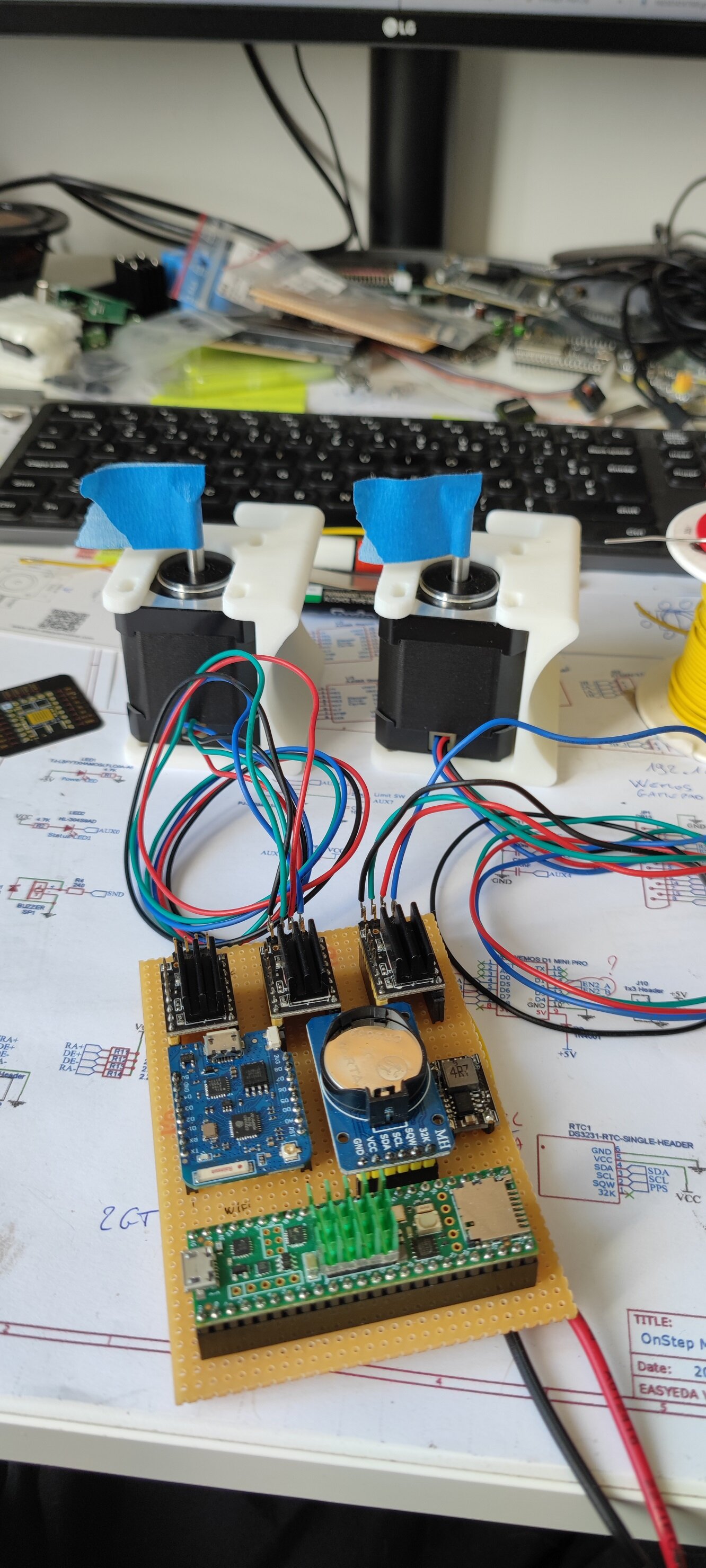

Je suis en train de motoriser une Skytee-2 et la mise au point au Crayford TS-Optics dual speed 2", avec OnStep.
Afin de ne pas passer du temps pour "rien", à compiler et mettre tout ici à votre disposition, je le ferai si cela intéresse du monde.
En quelques mots :
Monture : Skytee-2
Moteurs : 400 pas, NEMA 17 pour la monture et NEMA 14 ultra fin pour le Crayford

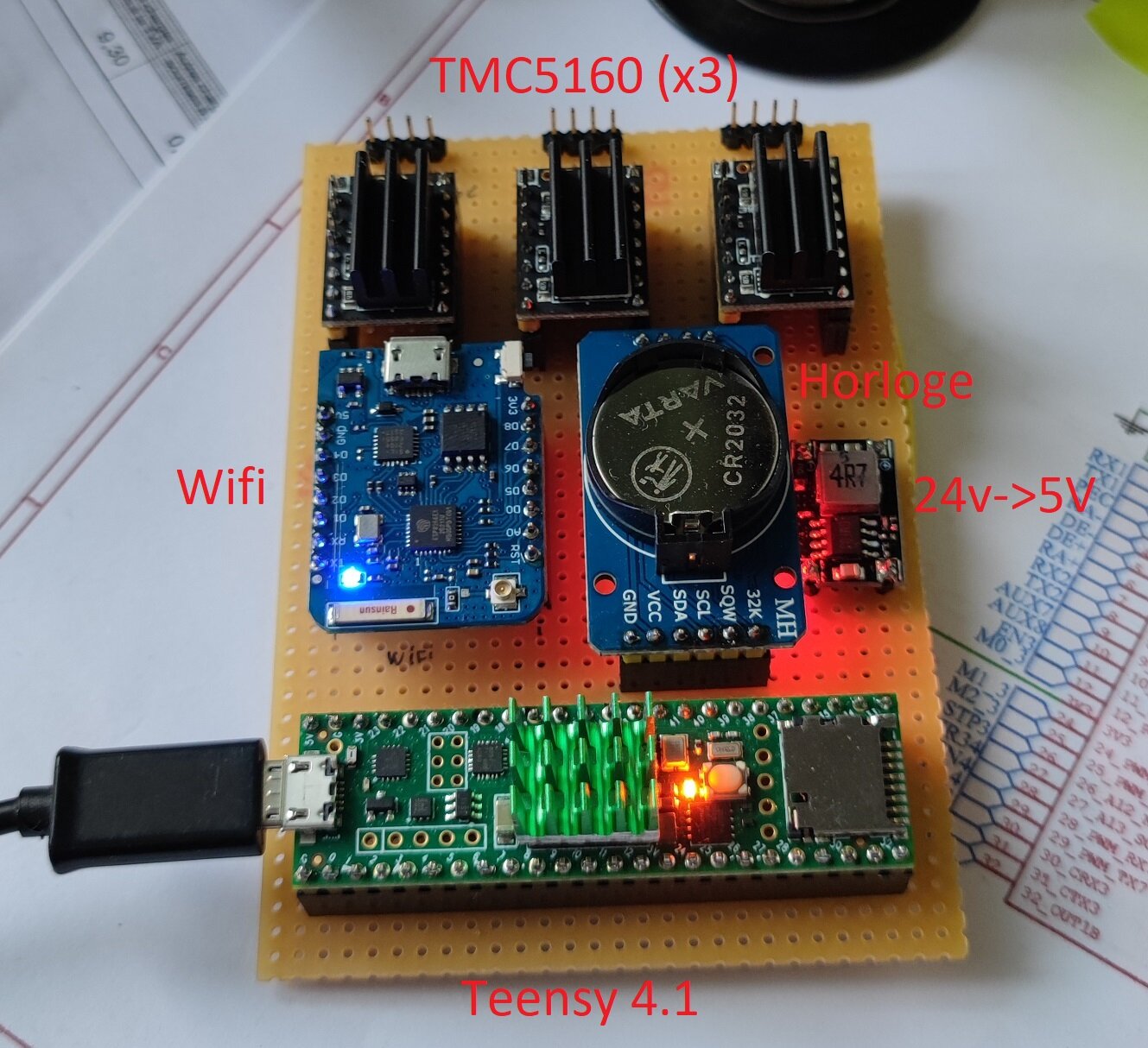

Motors Drivers : TMC5160 (qui peut le plus peut le moins, j'aime le silence et avoir une forte capacité en courant !)
Supports moteurs : "Home made", je suis prêt à en imprimer (PLA) pour ceux qui n'ont pas accès à une imprimante 3D, vous payerez le transport + quelques € pour la matière et me remercier (~3€ de matière pour la monture, pour le Crayford, cela dépend du votre...)
Microcontrôleur : Teensy 4.1 (qui peut le plus, peut le moins, j'aime pas attendre !)
Communication wifi : Wemos D1 mini ESP32 (pour pouvoir aussi utiliser un contrôleur/télécommande Bluetooth) (pas encore reçu)
Contrôleur/Télécommande : R1 Mini Ring (pas encore reçu)
Horloge : DS3231
Alimentation électrique : 12 à 30V
Cellules batterie : lithium 18650 3.3Ah (pour le moment 4S3P, à voir si c'est suffisant en capacité pour tenir toute une nuit)
BMS : 4S avec équilibrage des cellules (tellement important pour la conserver longtemps)
Application : SkySafari sur smartphone qui sera ma seule interface.

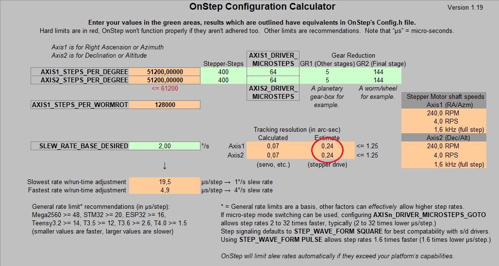

Résolution théorique : 0.24 arc-sec (qui peut le plus, peut le moins, je limiterais le nombre de microstep si je manque de couple)

-Réaliser la partie électronique de OnStep.
-Monter les moteurs sur la monture.
Je suis parti sur le microcontrôleur Teensy 4.1 car... Qui peut le plus peut le moins ! Donc le plus puissant fonctionnant nativement avec OnStep.
Pourquoi puissant ? Car il permet d'obtenir de "hautes" vitesse de rotation des moteurs pas à pas que l'on va lui associer, ca évite de devoir attendre "des plombes" pour aller vers une cible éloignée, tout cela se calcul facilement avec une feuille Excel mise à disposition par Howard.
L'horloge interne du Teensy est surement bien suffisante, mais pour quelques Euros on a accès à une horloge externe, qui dispose en plus d'une pile pour garder en mémoire certain paramètres.
Le Teensy ne disposant pas de Wifi ni Bluetooth (Alors qu'un ESP32, moins cher, mais un peu moins puissant a aussi bien le Wifi que le Bluetooth intégré) il faut lui associer un module dédié qui, une fois de plus, coute quelques Euros. (celui sur la photo de mon premier post n'est pas le définitif, il ne fait que Wifi, j'ai aussi besoin du Bluetooth pour le joystick, je trouve cela bien plus ergonomique pour les déplacements manuel, que d'utiliser l'application du téléphone, ou un PC.
Il faut pour finir, sélectionner les "Drivers" (contrôleurs) des moteurs pas à pas, j'avais pris des TMC5160 pour faire mon imprimante 3D, ils permettent d'aller loin (trop loin, mais qui peut le plus peut le moins ;) !) en terme de microsteps, ils permettent une forte sortie de courant (ils sont "puissant") et surtout, ils sont très silencieux.

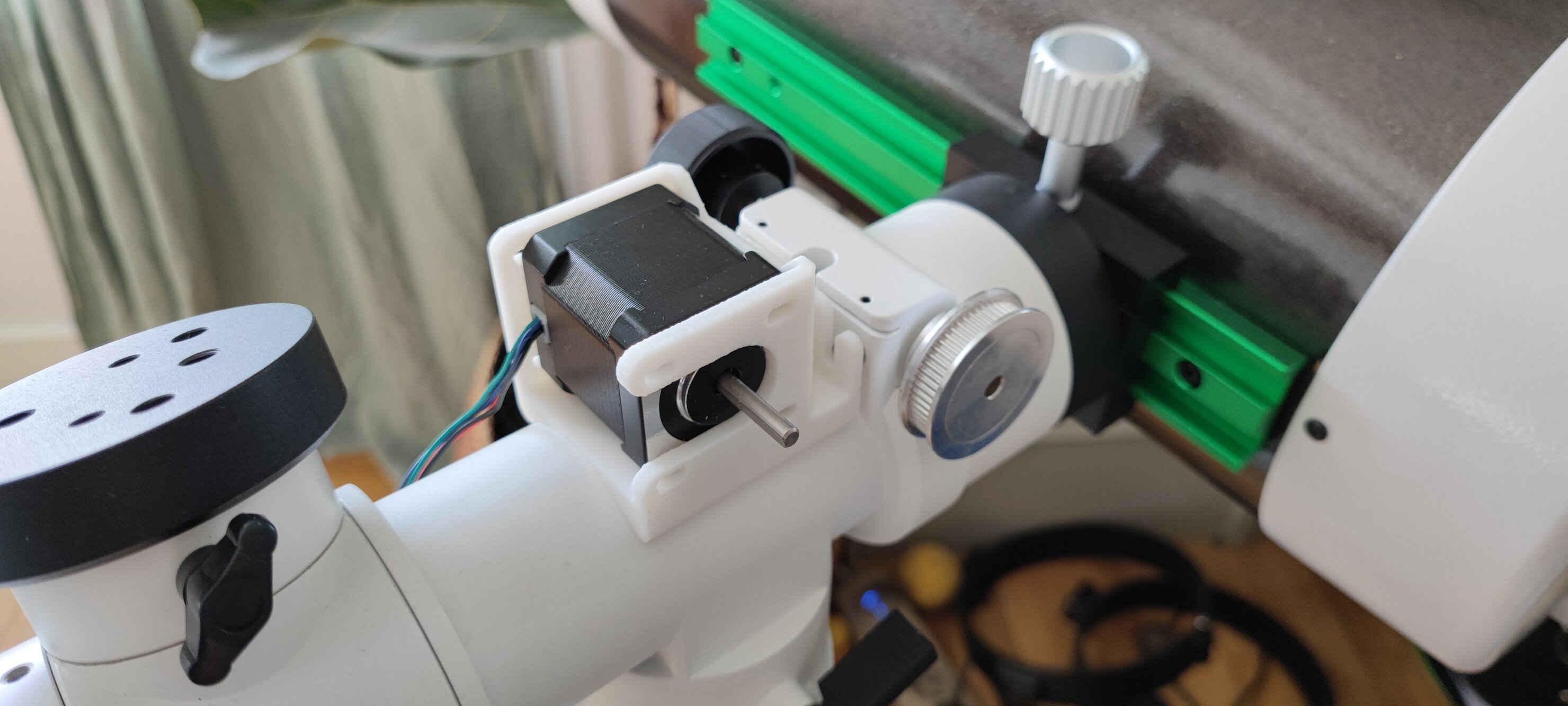

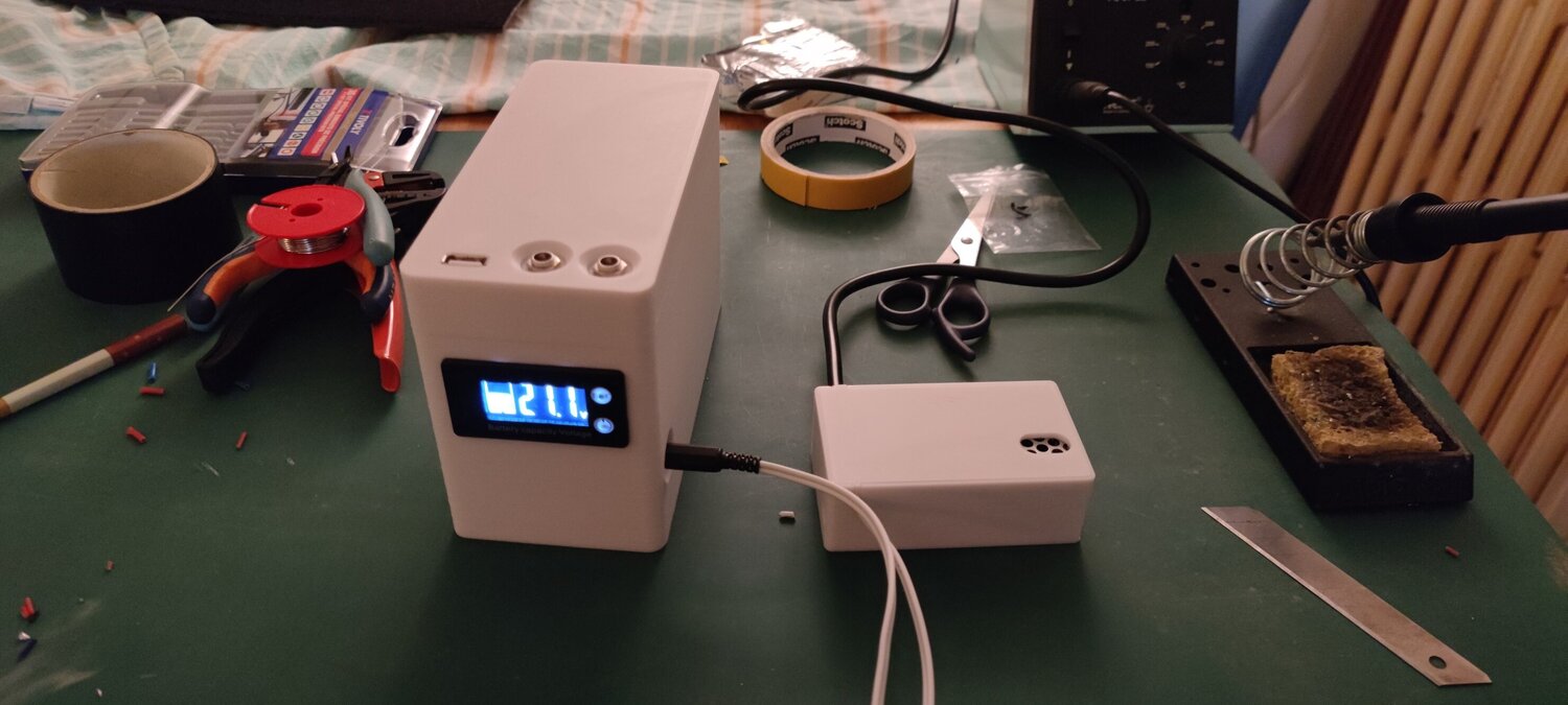

La partie électronique du contrôleur est finie, on s'approche de la partie mécanique. (Je suis en attente des courroies et poulies manquantes ainsi que du moteur pour la mise au point).

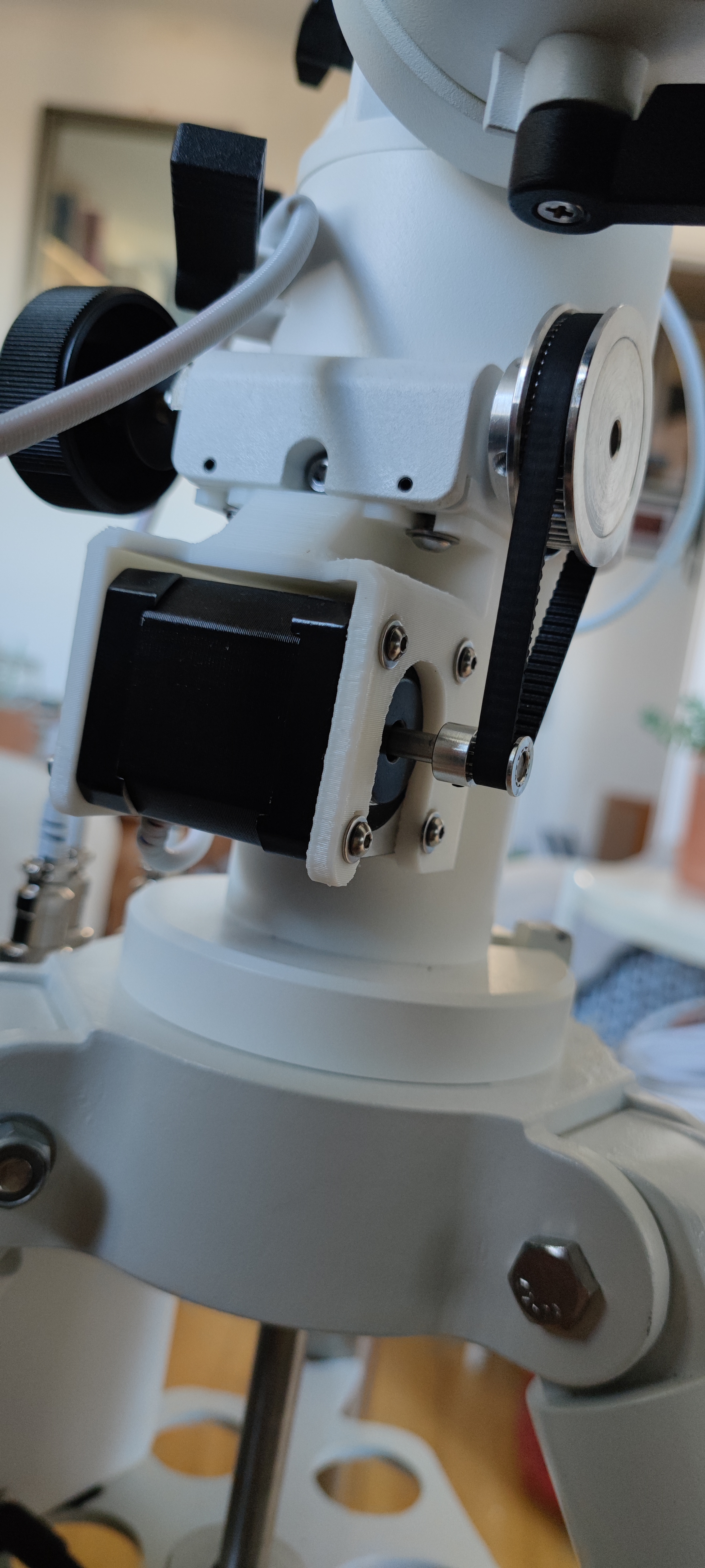

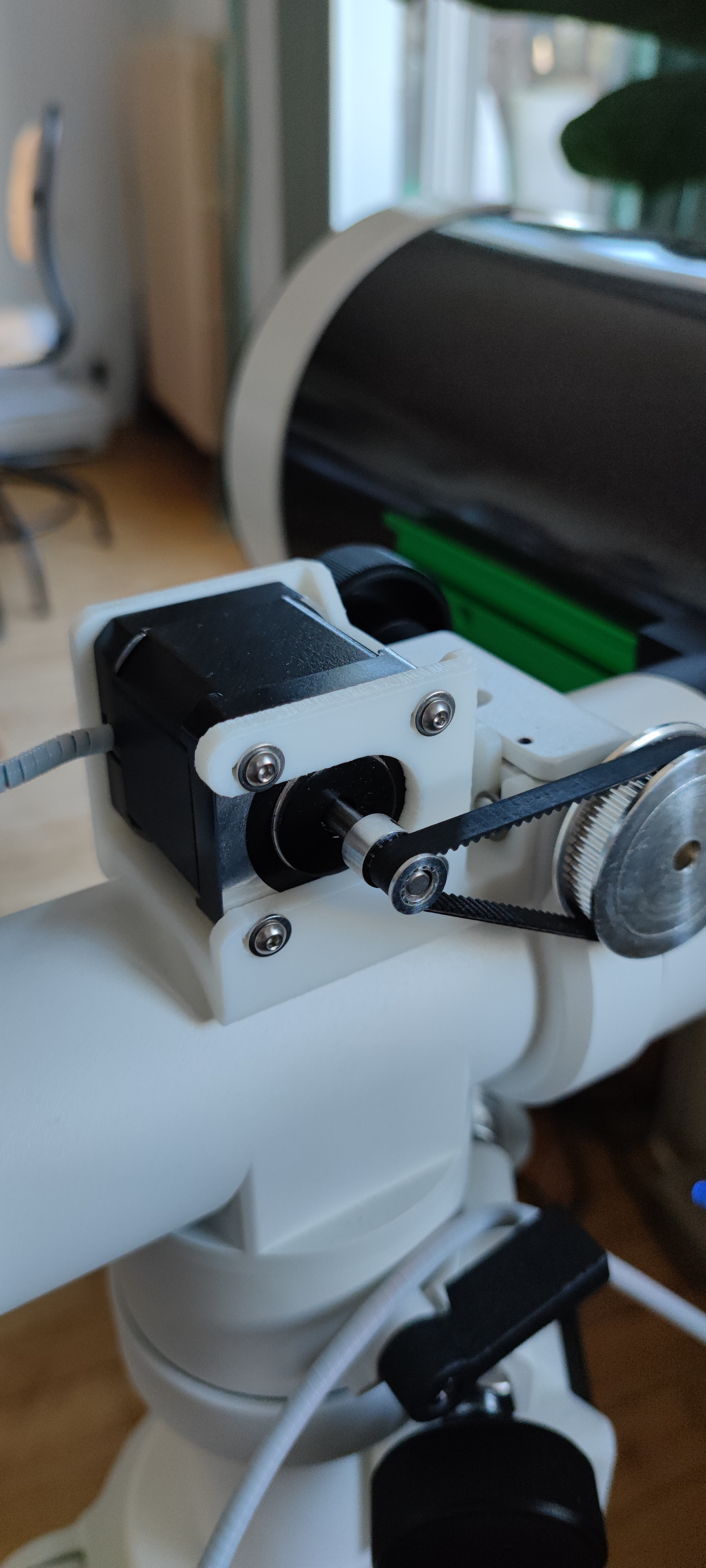

Ayant sélectionné des moteurs NEMA 17 pour la monture, j'ai dessiné des supports simples pour le montage sur la monture (CF PJ), qui permettent le réglage de tension de la courroie.
Je remplace une molette par une poulie et zouuu.

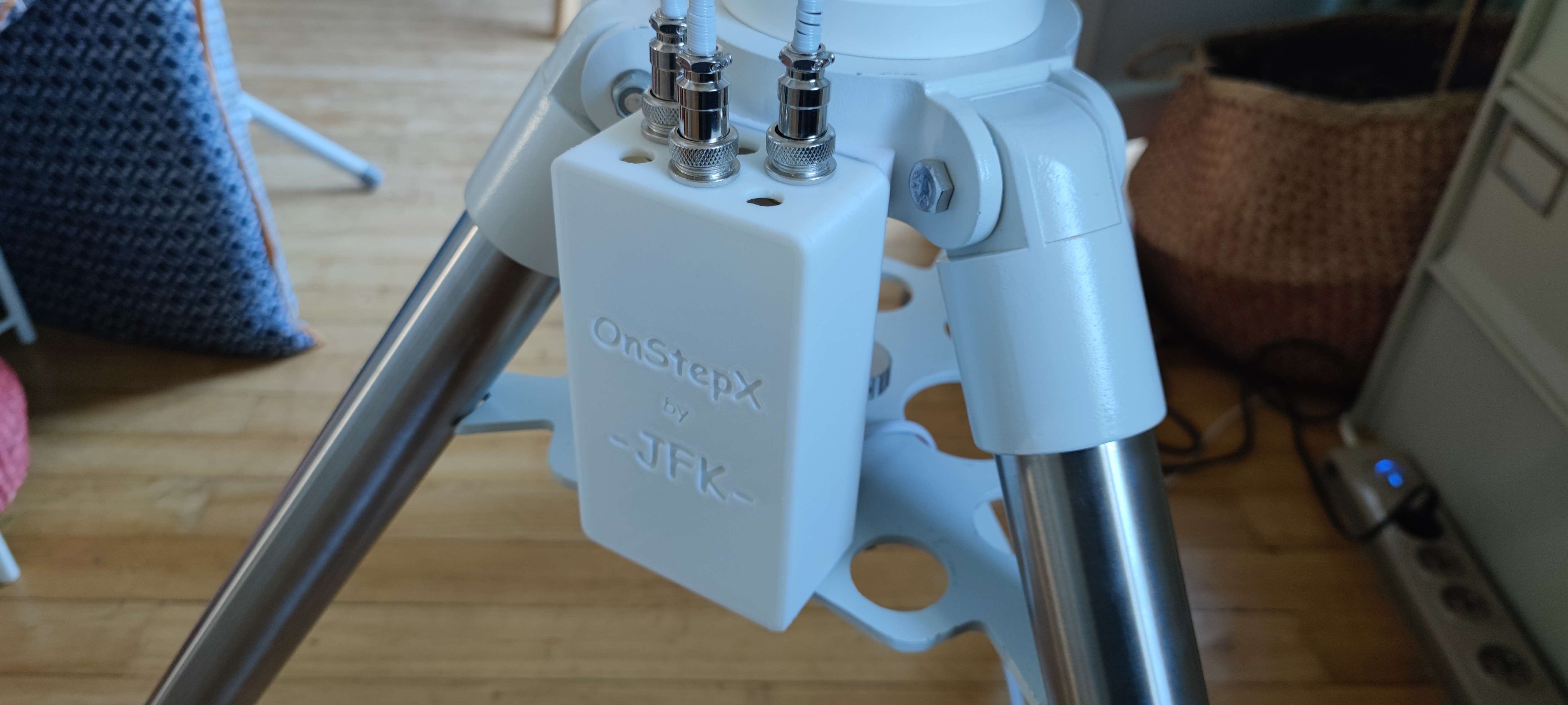

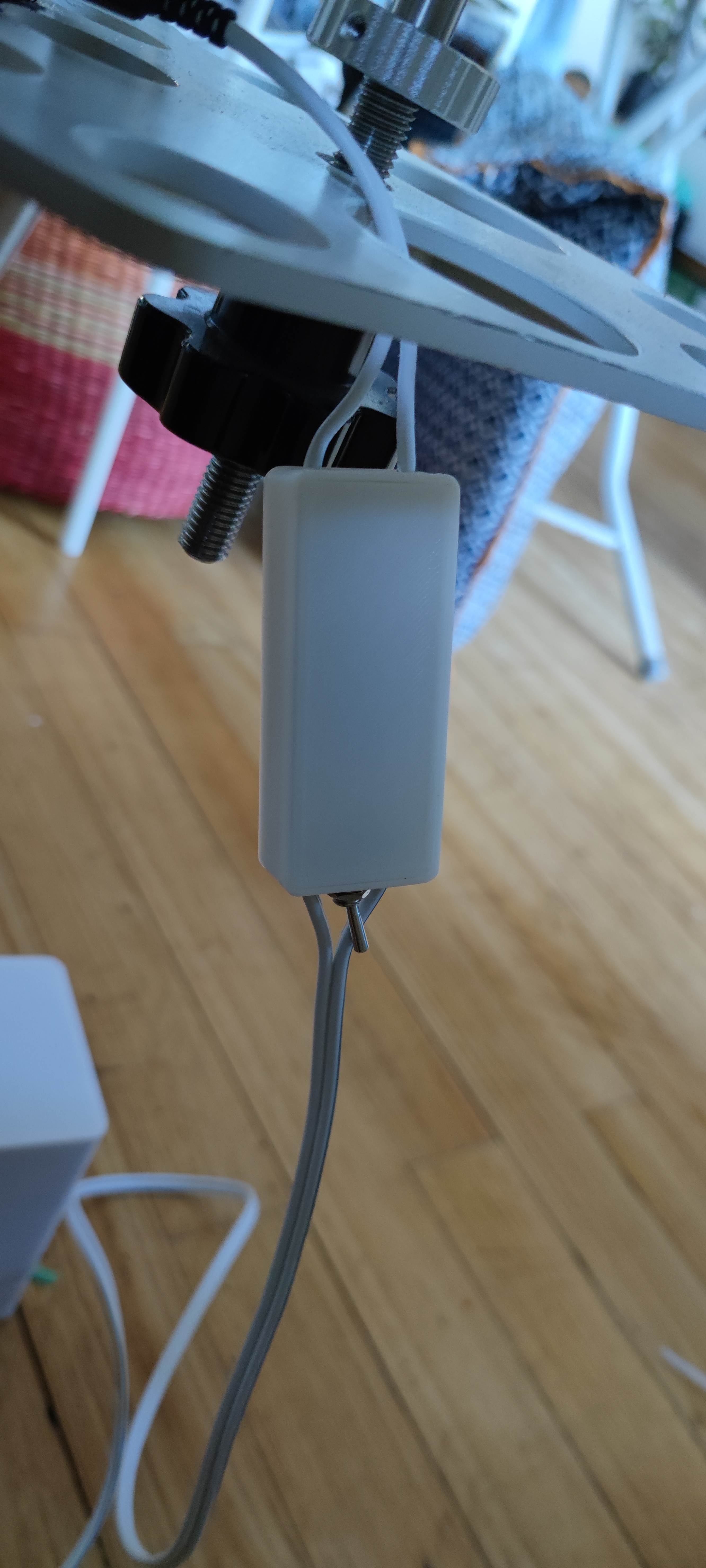

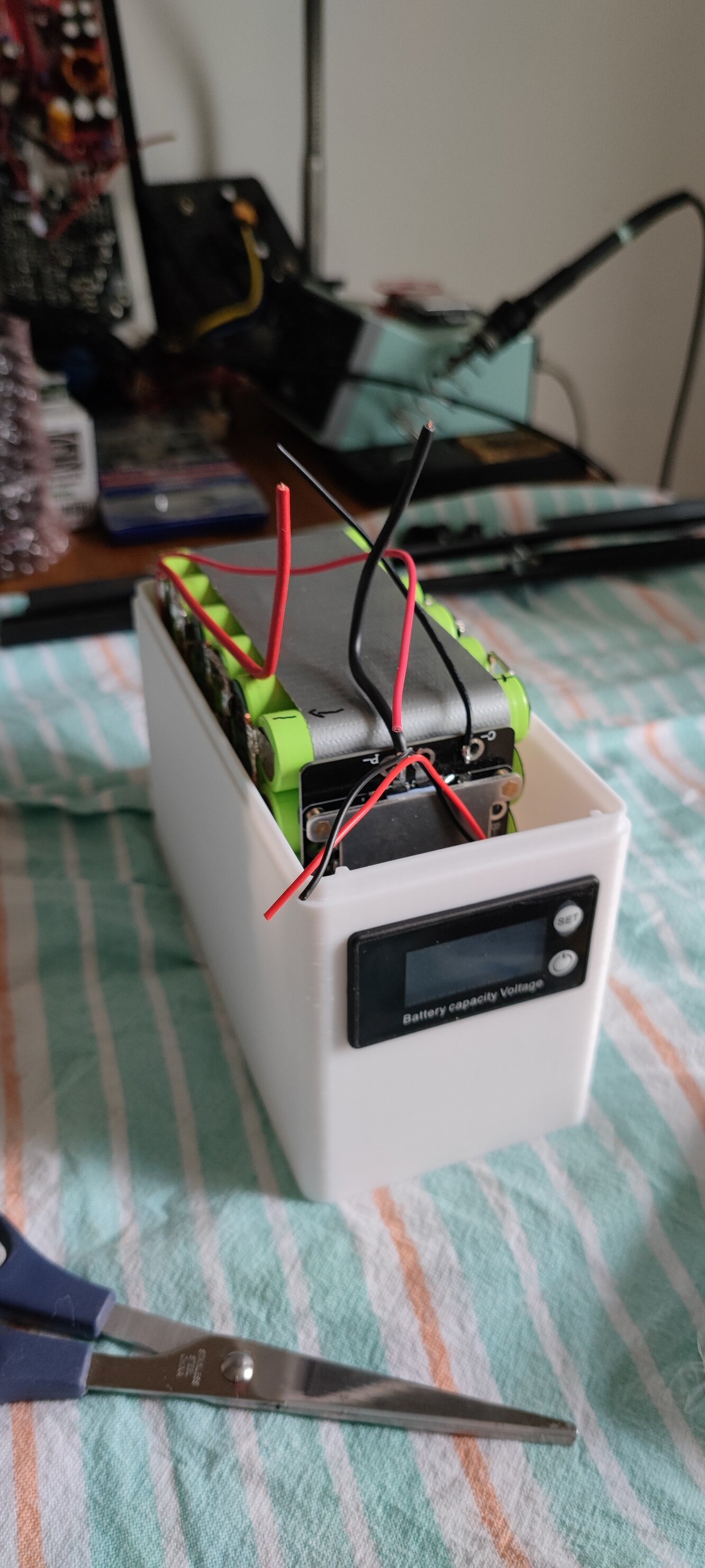

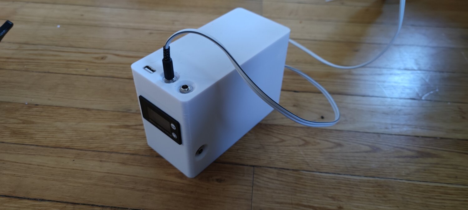

Comme je compte tout de même ne pas rester sur mon balcon, j'ai fini par faire un block batterie qui me permettra d'alimenter le tout et son chargeur, je lui ai mis un port USB pour le téléphone au cas où.
Voilà, je pense avoir fait le tour.

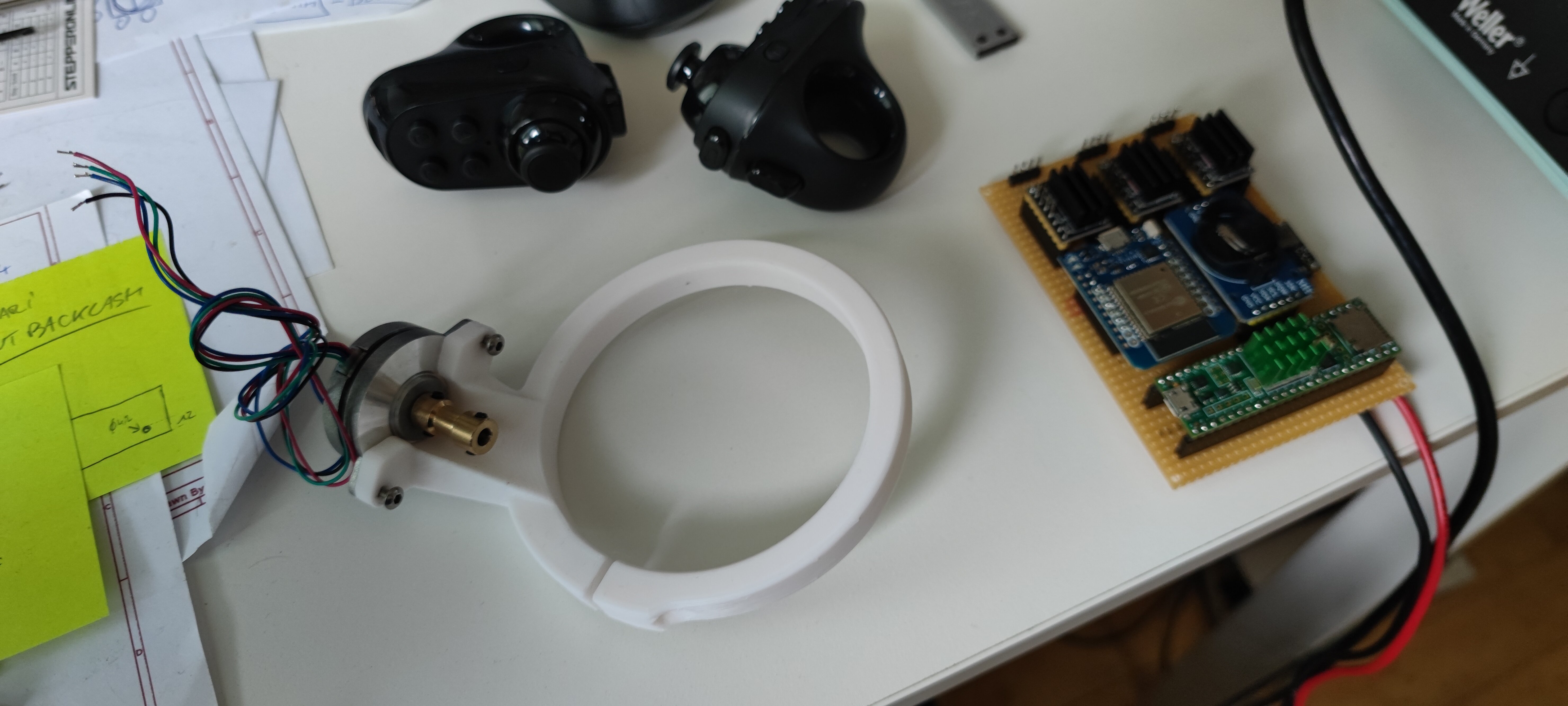

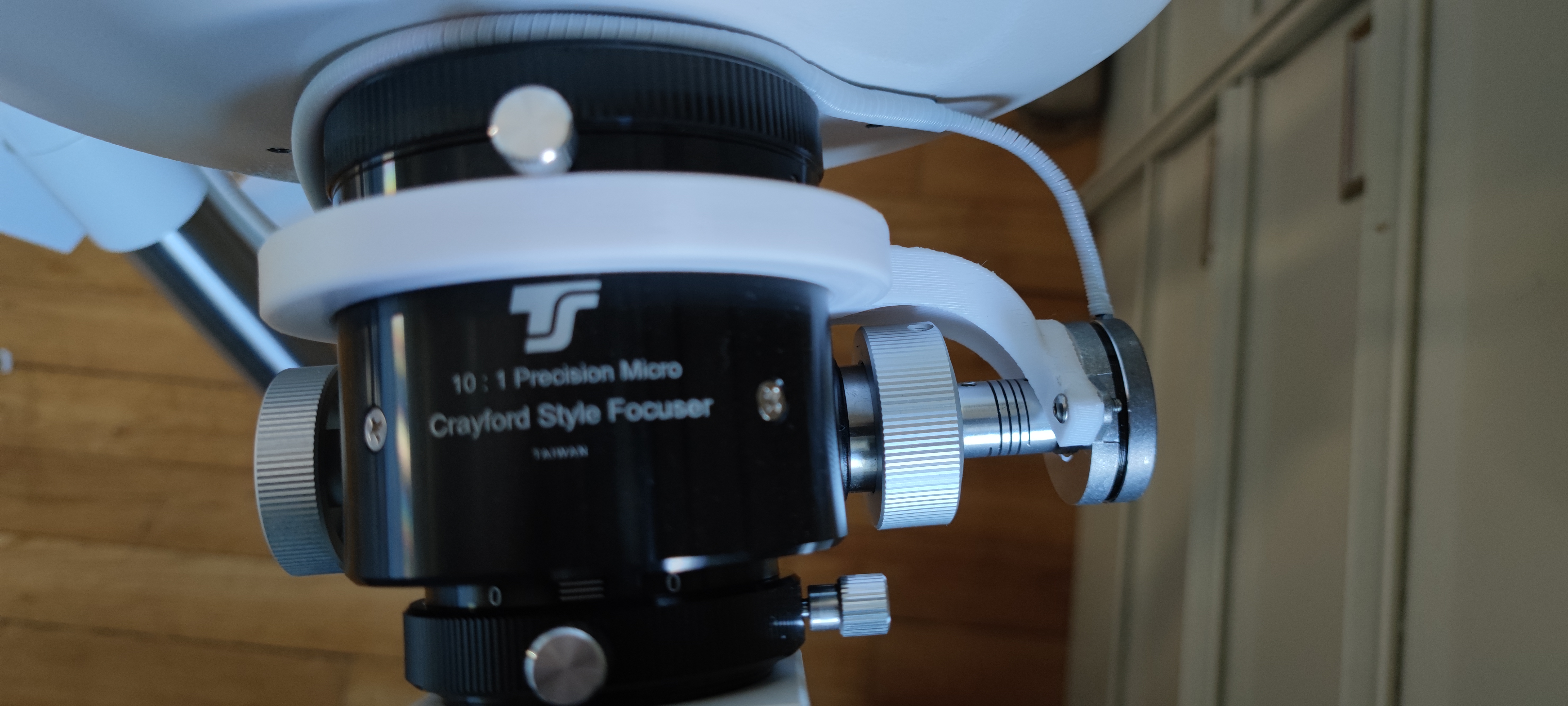

Par contre mon moteur pour la mise au point est un peu faiblard (je voulais un truc léger), je vais finalement le connecter sur la molette démultipliée, ça sera moins dur et plus précis.
J'ai donc  la 3D à refaire et attendre un autre arbre de couplage 2.5mm (Crayford) vers 5mm (moteur).
En PJ, le premier support de moteur de mise au point.
Altitude_Support_moteur.STL Azimut_Support_moteur.STL
Modifié par -JFK-

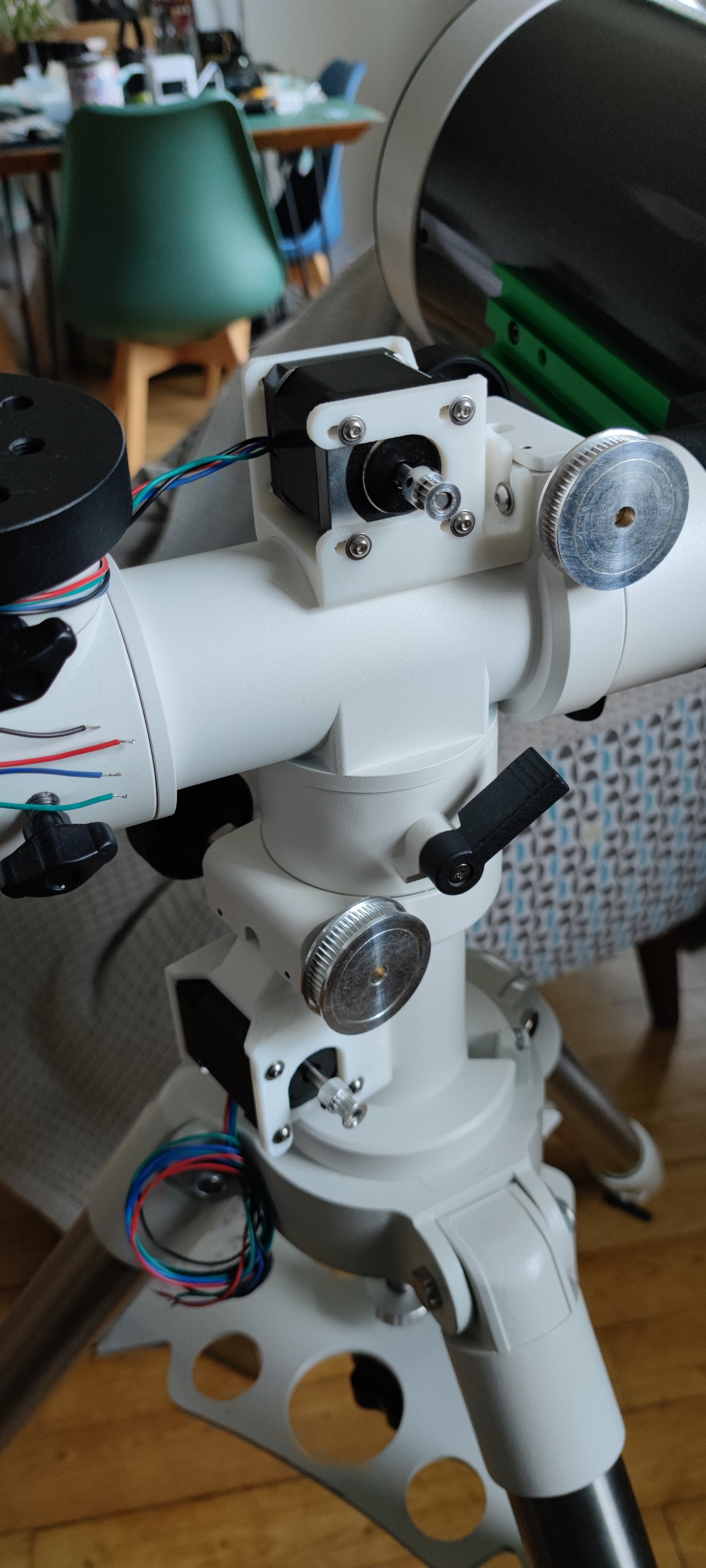

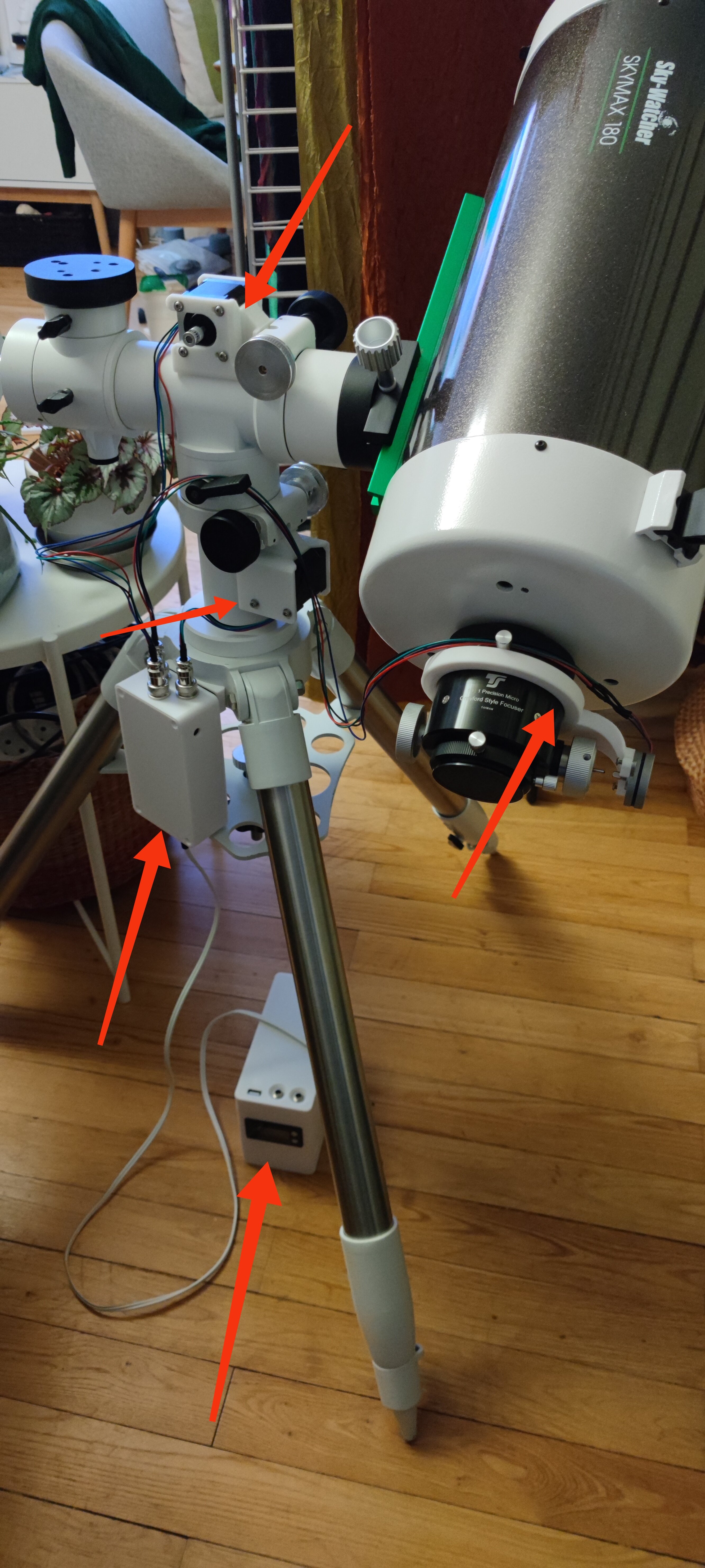

Bon, je n'ai plus qu'à attendre la réception des courroies, du manchon de couplage pour le moteur de la mise au point et des gaines pour les faisceaux de câbles.
Tout fonctionne comme attendu.
Il ne me restera plus qu'à régler le Backlash (le jeu) des engrenages via OnStep et...
... En profiter !
Je suis très content du résultat.
En pièce jointe, tous les éléments imprimés, j'adore l'impression 3D !
Bon ciel à vous.
Modifié par -JFK-
