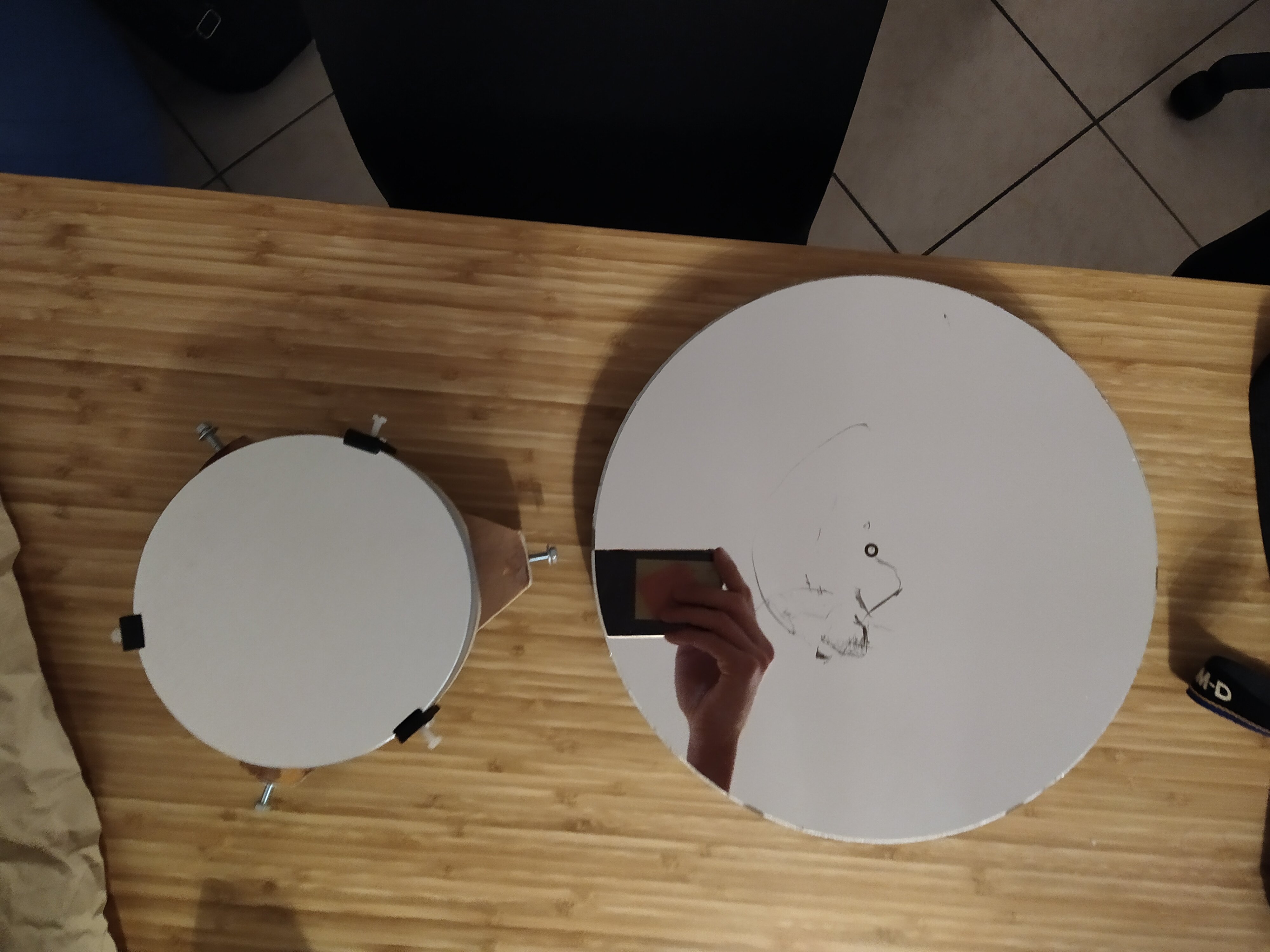

Merci à tous pour vos conseils!
Voilà un petit point d'avancement pour partager mon enthousiasme:
- huile d'olive et 2 jours d'attente sur l'outil (j'ai cru le perdre, il est devenu collant, j'ai sans-douté été trop généreux sur l'huile)
- re-pressage a chaud de l'outil, canaux propres sans casse à l'aide d'un cornière
- un peu plus d'une heure de polissage 1/2 CoC MOT
Le gris du bord s'est bien amélioré et je m'approche assez vite de la sphère.
Ma conclusion est que la mesure intermédiaire et l'adaptation de la technique ont aidé a aller beaucoup plus vite dans la bonne direction que de continuer en 1/3CoC sans se poser de questions (même si ça aurait peut-être abouti au bon résultat).
Voilà des photos de mon outil un peu plus propre, ainsi qu'un ronchi avant/après (inside focus 133LPI)
Modifié par atsju
J'eus eu une sphère 🙃. Elle est arrivée avec un rayure en cadeau .
Puis je l'ai perdue en étant moins rigoureux. Puisque j'en aie encore pour 3 heures à sortir la rayure c'est pas trop grave.
Au final la sphère est arrivée très vite en faisant mon 1/2.5 CoC mais en léger W sur 3cm de large.

Mon miroir est fini. Voilà le résultat sur une moyenne d'images :
Je ne sais pas dire pour l'instant si l'astig est réelle ou bien due à mon Bath (cube pas plan ou autre défaut)

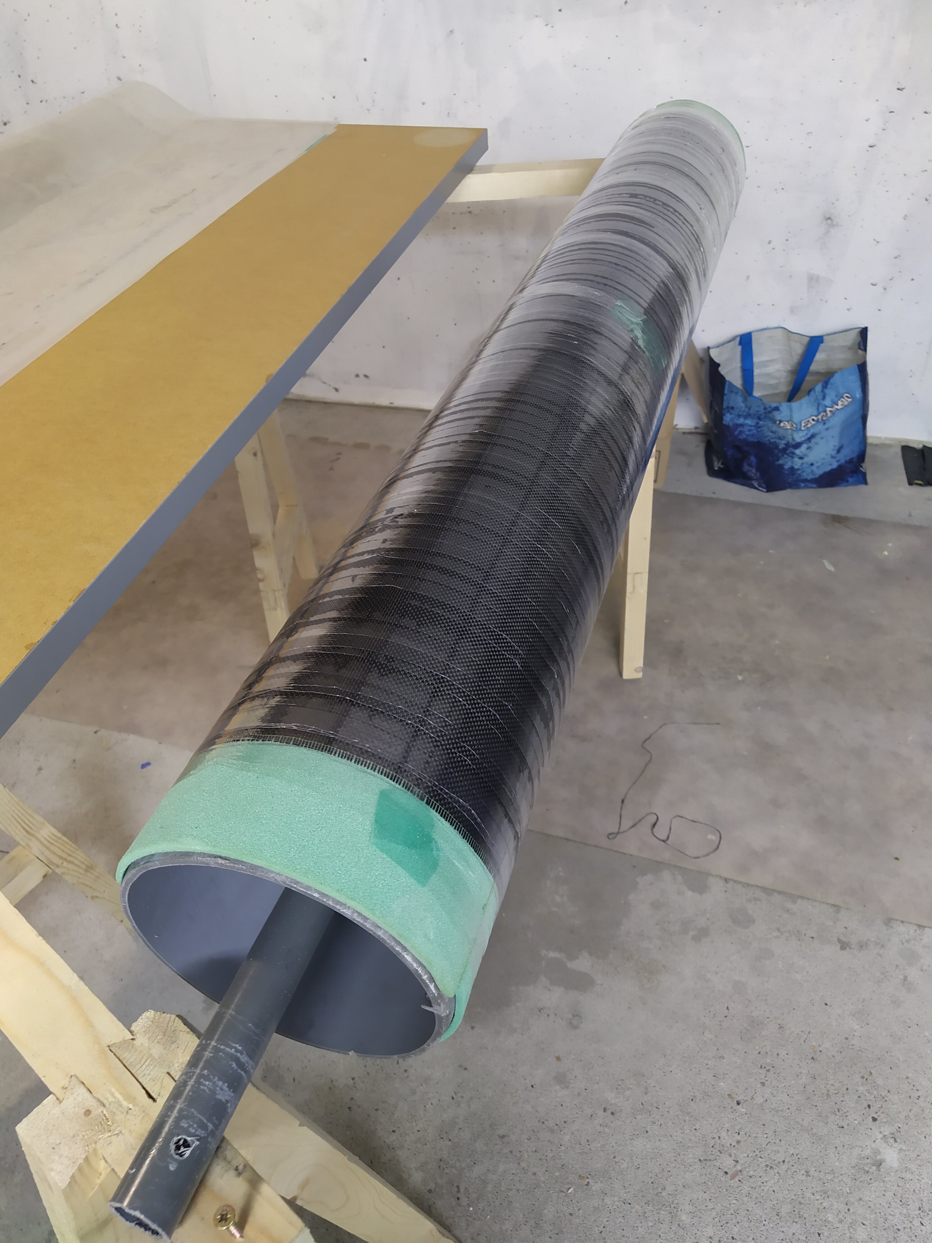

Je fabrique aussi mon tube en fibre de carbone. Stackup sur conseil de http://klaushelmi.de/en/index.html
2 couches de CF 210g
5mm de mousse PVC rigide
Je viens de finir de rouler la CF intérieure. Le reste suivra.

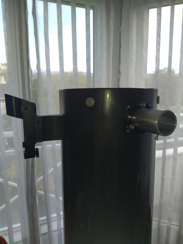

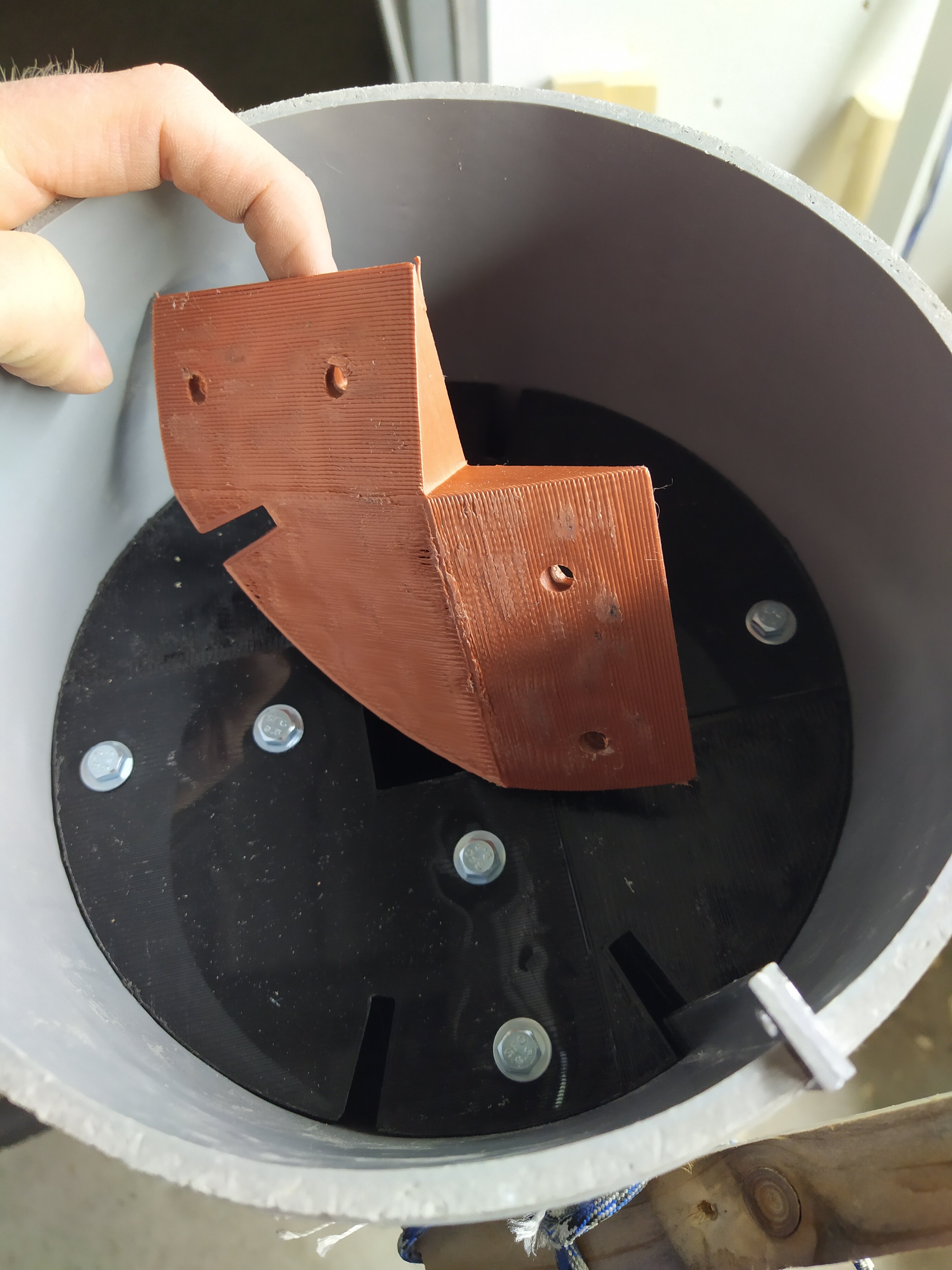

Je crois comprendre l'utilité de la pièce orange sur la dernière photo. C'est pour maintenir le tube PVC bien rond
Tu as tout compris. La pièce orange c'est 1/4 de l'assemblage noir dans le tube. C'est pour maintenir rond et c'est conçu pour être démoulable sous contrainte.
L'alu n'est pas tenu par cette pièce.
Pour info, le tube est un CR8 (plus épais que le modèle de base ?) et était plutôt rond par rapport à ce que j'ai pu lire dans les forums (4mm de différence maxi sur le diamètre). Klausemi et d'autres conseillent plutôt d'utiliser des tubes en carton. Perso j'ai eu beaucoup moins de mal à approvisionner un tube PVC 200mm.
Voilà la pièce que j'ai ajouté après la photo. Ensuite j'ai limé les 0.2mm d'alu en trop pour être à affleurant.

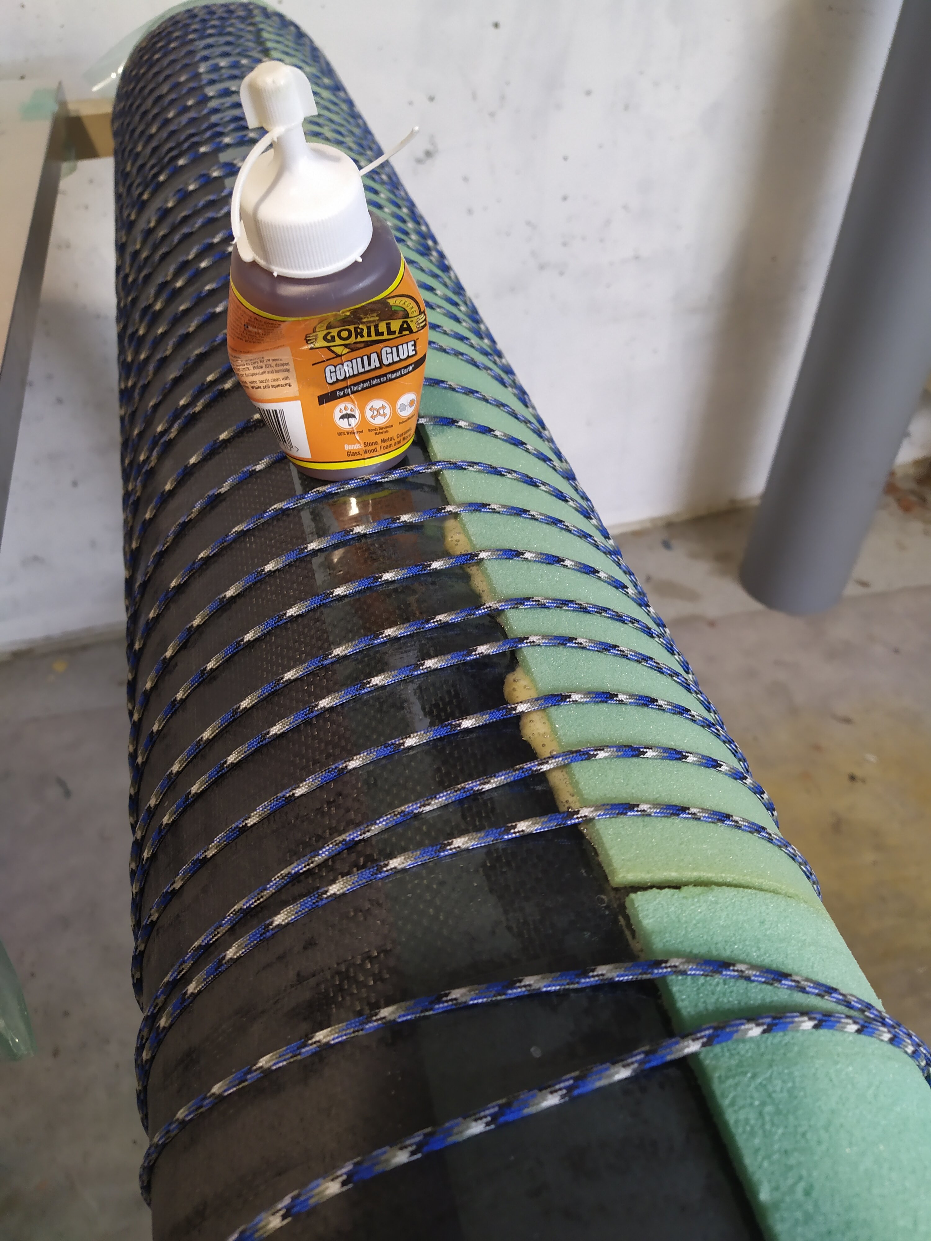

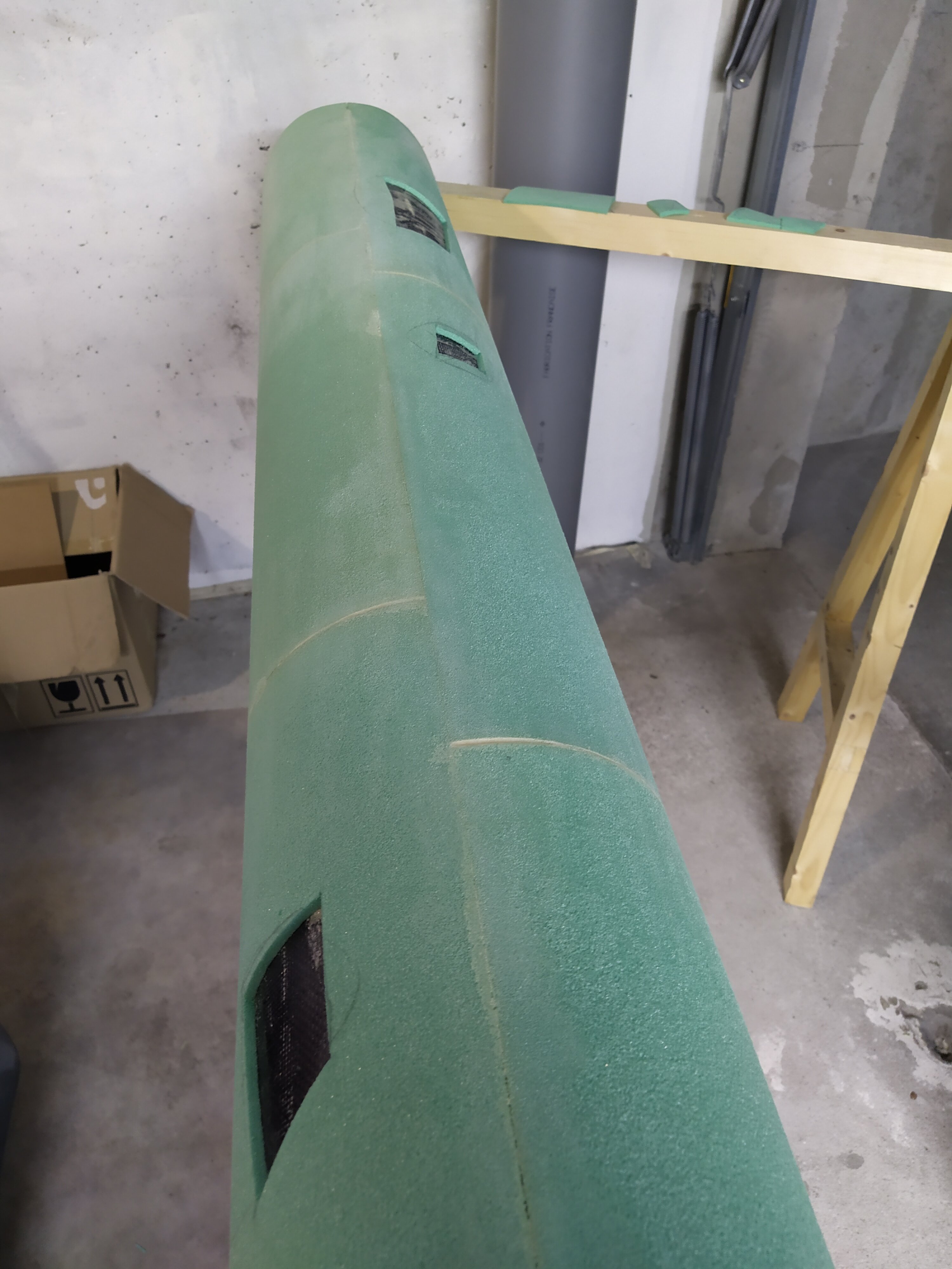

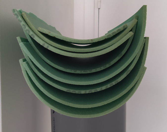

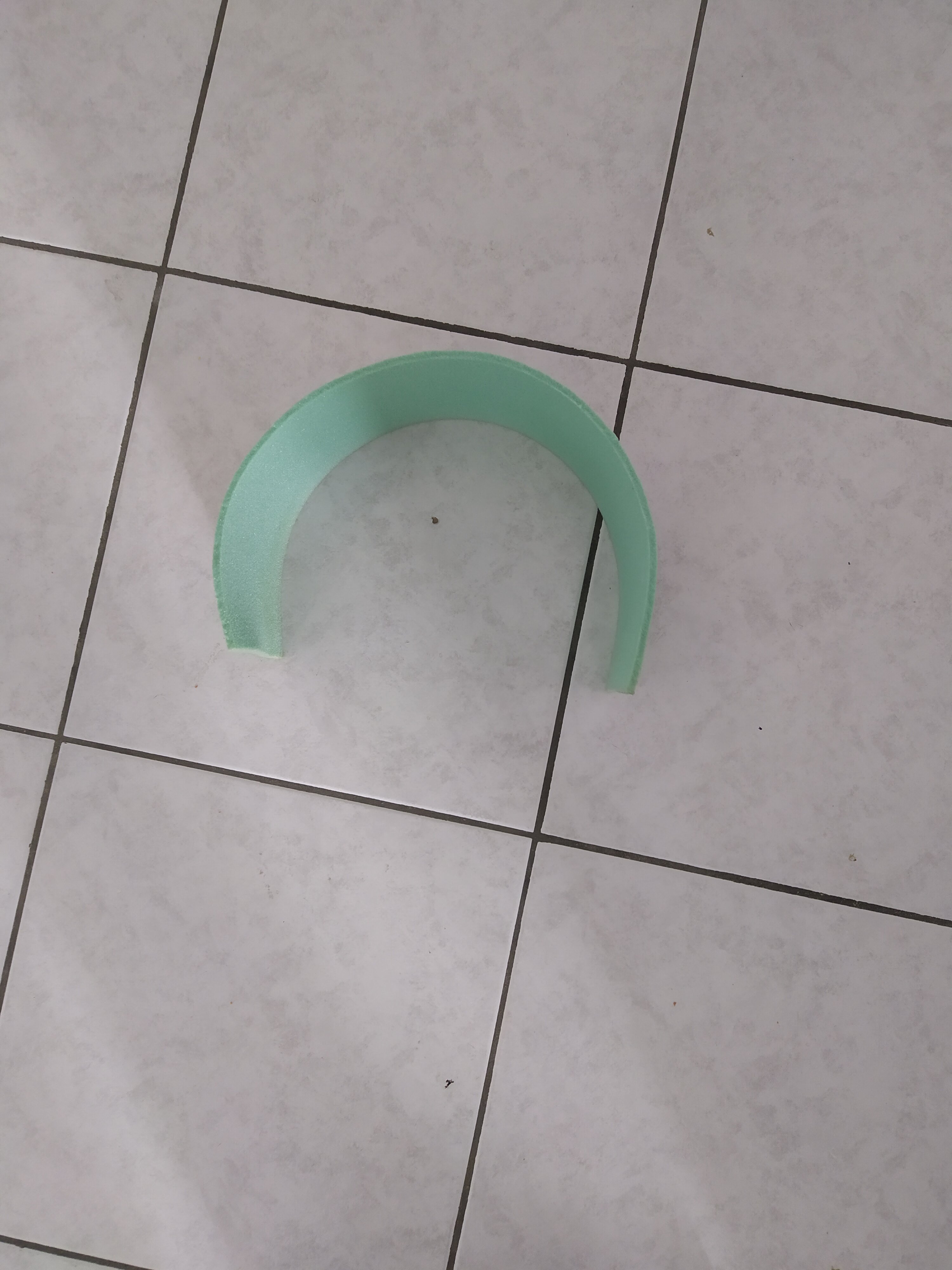

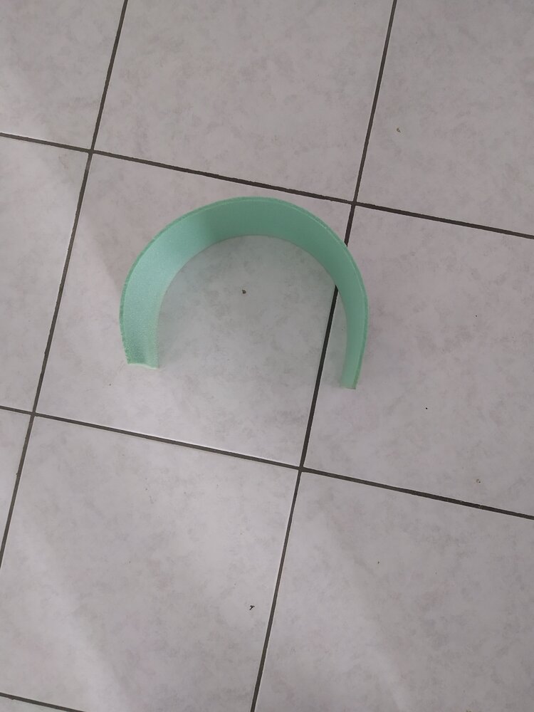

Je viens de finir de former ma mousse PVC rigide (10s au four à 150°C, puis poser dans le tube).
Je réfléchis encore au meilleur moyen/ordre pour coller tout ça avec un minimum de poids/epoxy. Et aussi pour éviter les défauts d'aspect que j'ai vu sur les couches internes (sans importance en interne mais j'aimerais un fini pro à l'extérieur).

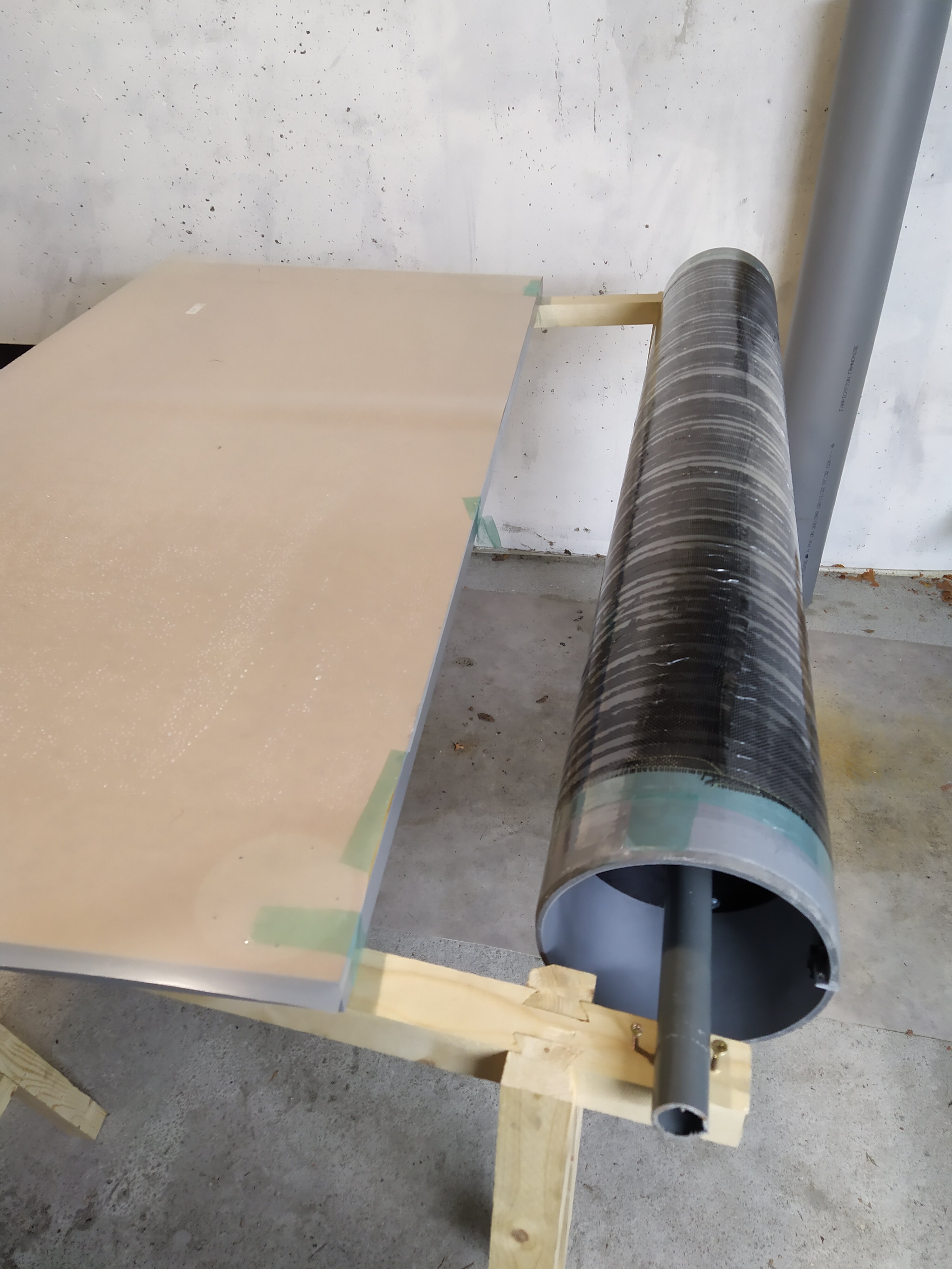

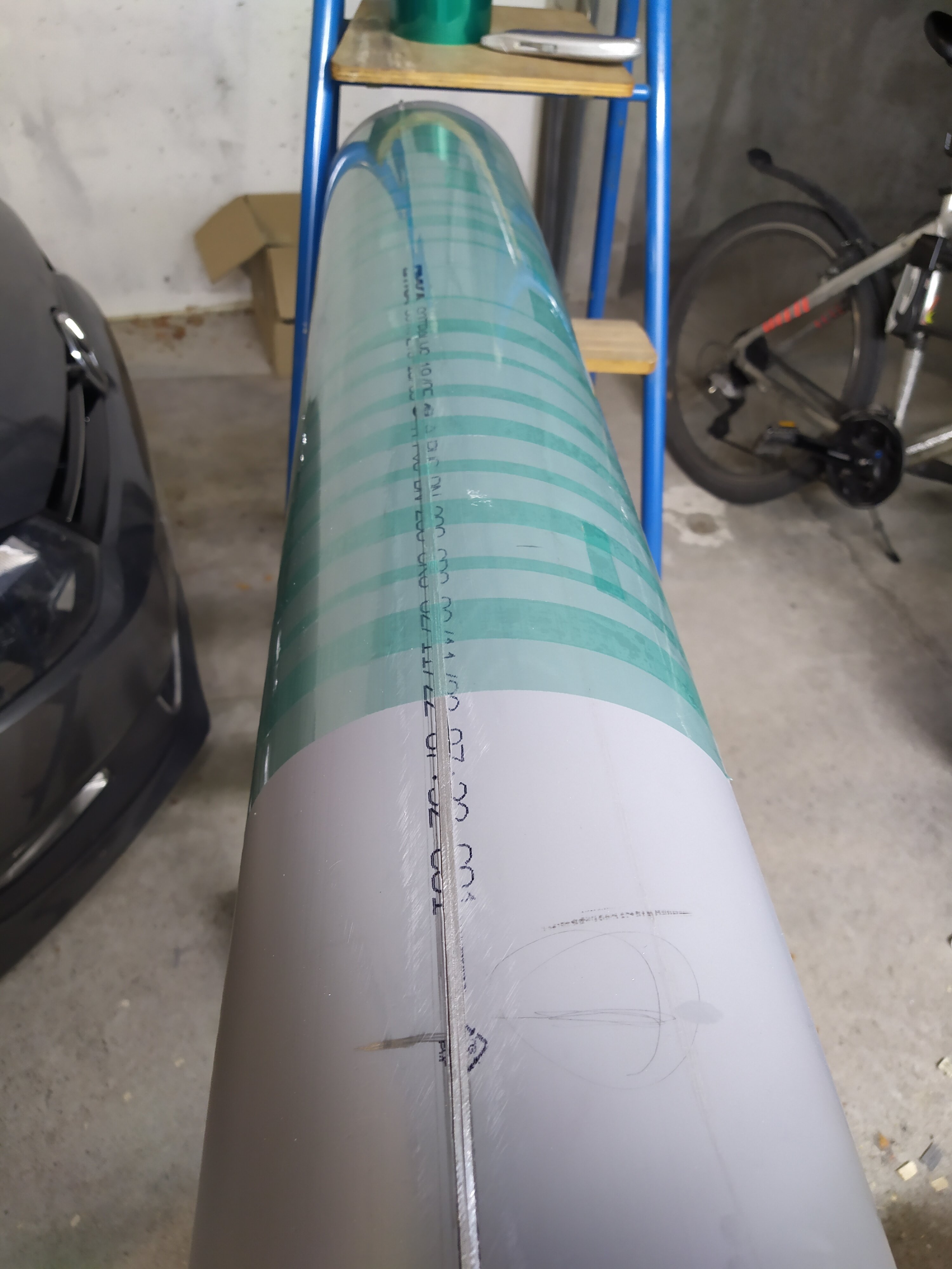

J'ai finalement démoulé mon tube. 1.5kg pour 1,25m et 200mm diamètre intérieur. Une fois fini je pense qu'il fera 2.5kg environ à vide.
Ne faites pas votre moule en tube PVC + release tape ! J'ai vraiment galéré à démouler. Peut-être que j'aurais du préparer mon moule directement à la cire de démoulage plutôt que le scotch.
J'ai collé la mousse PVC à l'aide de Gorilla Glue (Colle PU consistence miel qui mouse au contact de l'eau). Ca m'a permis de n'ajouter quer 115g de colle coté intérieur au lieu de 700g d'epoxy. Le son au ponçage était très reconnaissable là où il n'y avait pas de colle. J'ai découpé et recollé.
Pour l'instant il n'y a qu'une couche de CF à l'extérieur. C'est largement suffisant pour la rigidité. Mais je vais mettre une seconde couche après ponçage pour essayer de finir avec un joint bien net et droit. Puis coating et polish. Je ferais un nouveau post une fois le travail terminé.

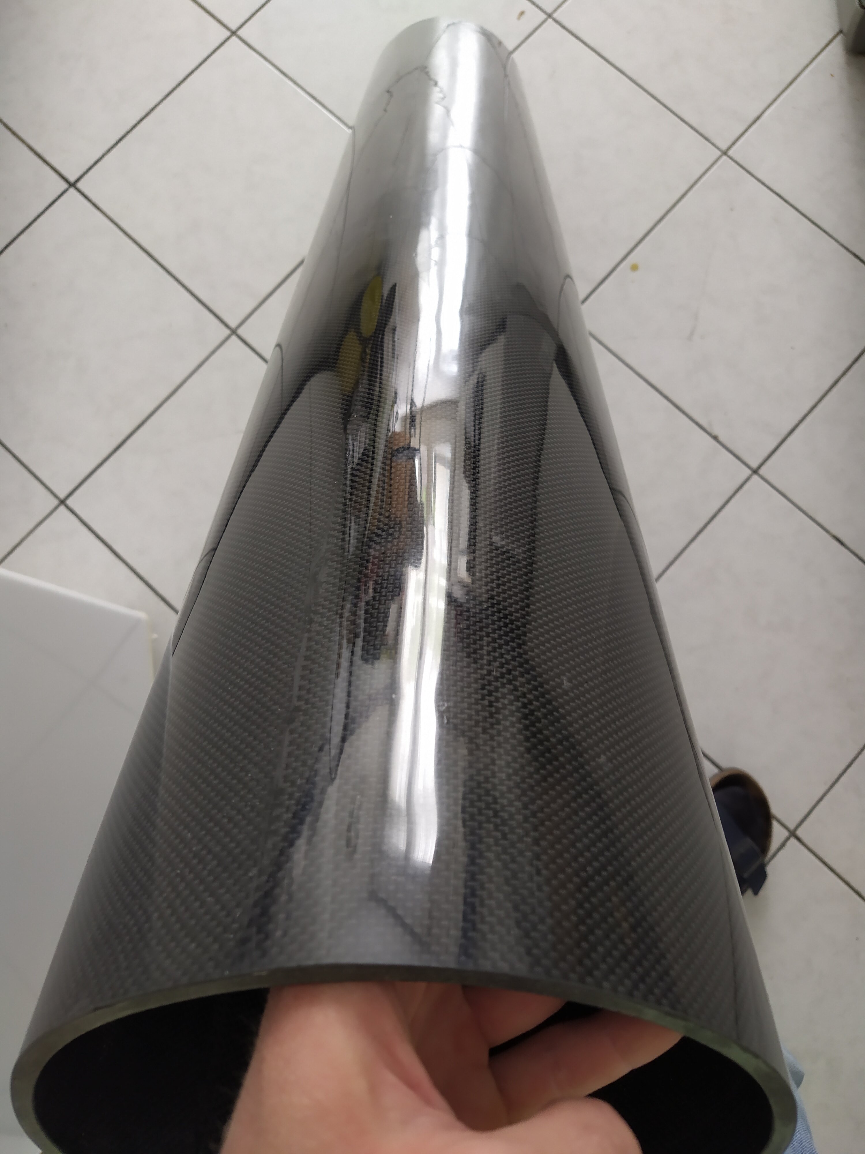

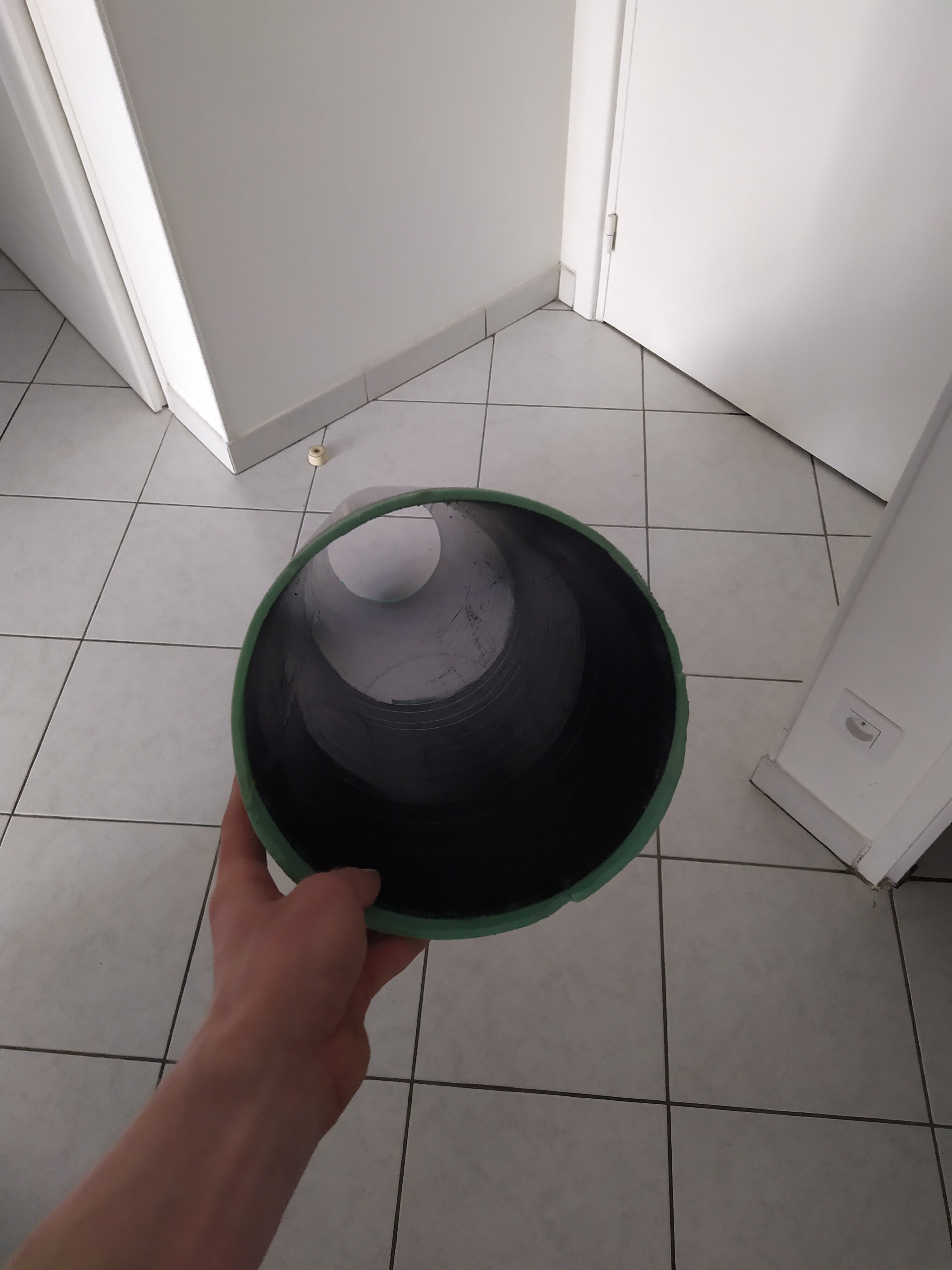

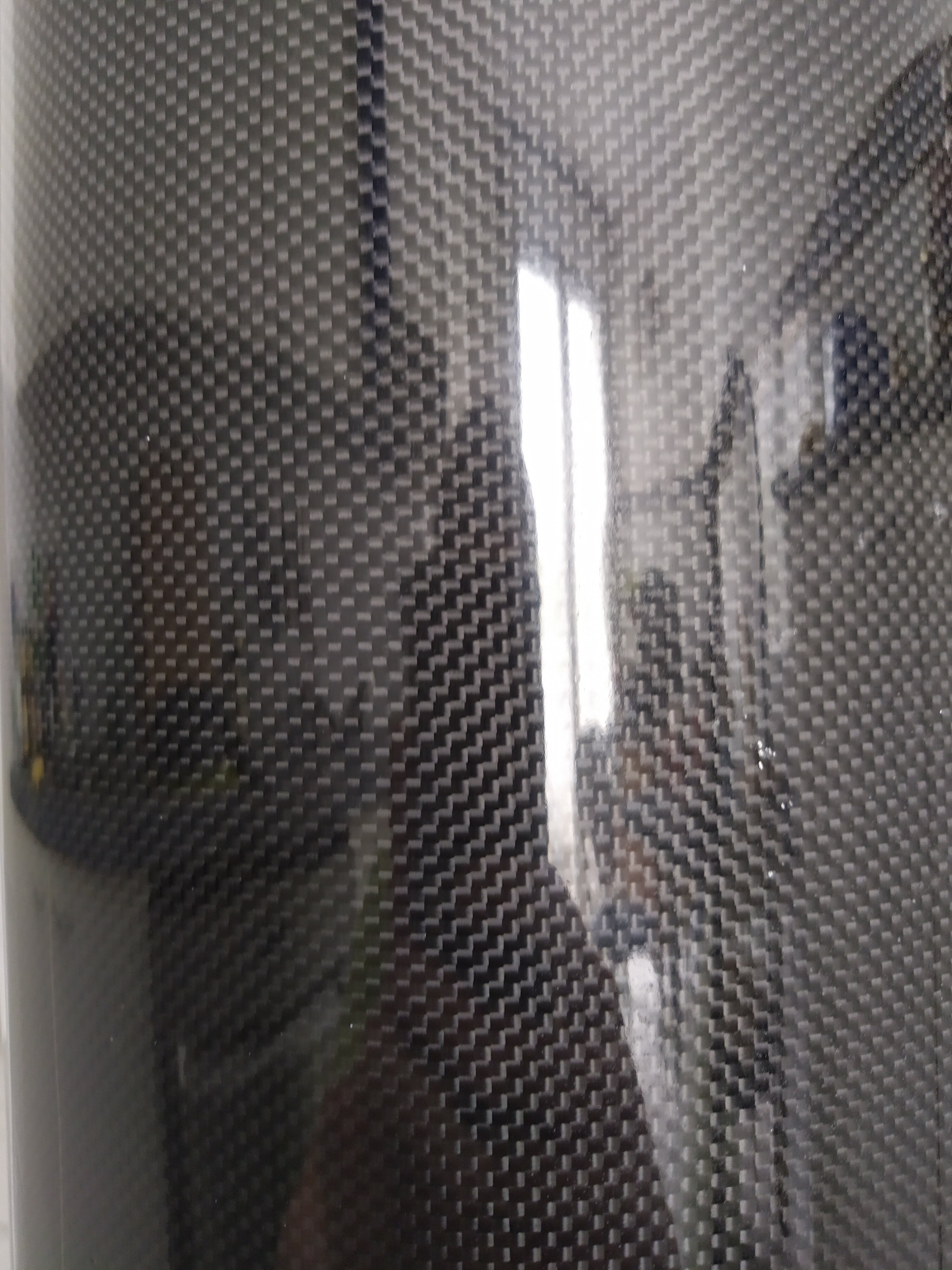

Le tube est enfin terminé. Pas parfait pour plein de raisons mais les défauts sont largement acceptables pour une première fois avec des matériaux composites.
Les défauts pour les plus chiants comme moi pointilleux:
  • le durcisseur de l'époxy avait cristallisé, cristaux blancs dans la couche de coating par endroit
  • polissage pas parfait
  • quelques défauts type trous <1mm dans le coating. Je n'avais plus assez de résine pour une seconde couche après avoir enlevé au maximum les couches contenant les cristaux
  • on sent qu'il n'est pas tout a fait rond à l'extérieur (surtout au niveau du raccord de fibre qui ajoute une épaisseur)
Les points positifs:
  • la ligne de raccord de la fibre est vraiment pas mal (on la devine sur la première photo)
  • pas de coulure de coating (enlevé au ponçage)
  • projet plutôt sympa à réaliser
  • ca brille, c'est léger et très rigide
Caractéristiques du tube:
  • 1m23 (je pourrais le recouper si il est trop long)
  • diamètre int/ext 200/213mm
  • 2.15kg

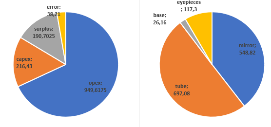

  • environ 510€ en comptant le consommable, le tube PVC master, EPI &Co ... (contre 380€ chez http://www.klaushelmi.de/ pour un tube similaire d'après mes calculs mais les prix datent de 2017). En faire un second couterais bien moins cher maintenant 🙃
Pour avoir le rendu bien lisse j'ai suivi les consignes ici (coating, ponçage, polissage) : https://www.easycomposites.eu/learning/cover-parts-in-carbon-fibre-by-skinning

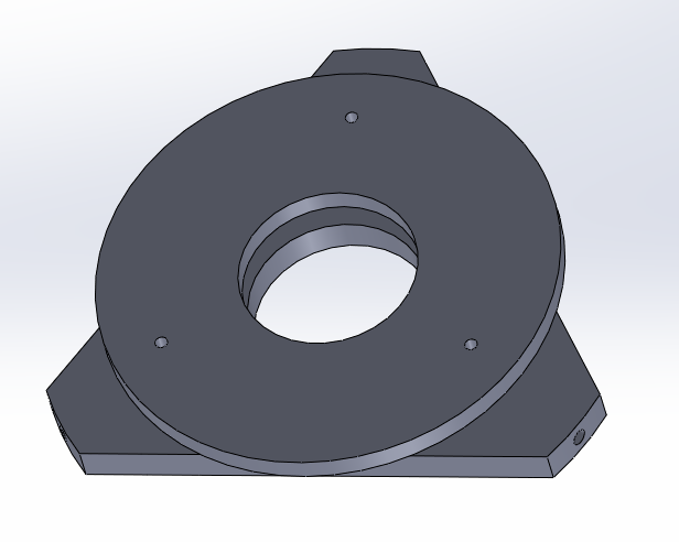

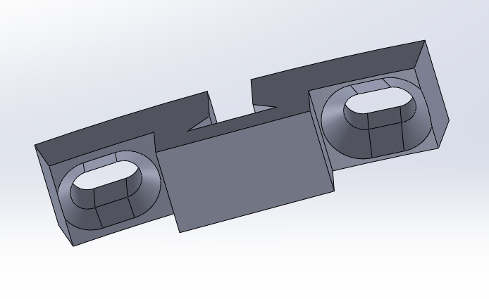

Prochaine étape: réaliser le support pour le miroir.
Je compte imprimer en 3D et ajouter 1 couche de fibre pour rendre le tout rigide.

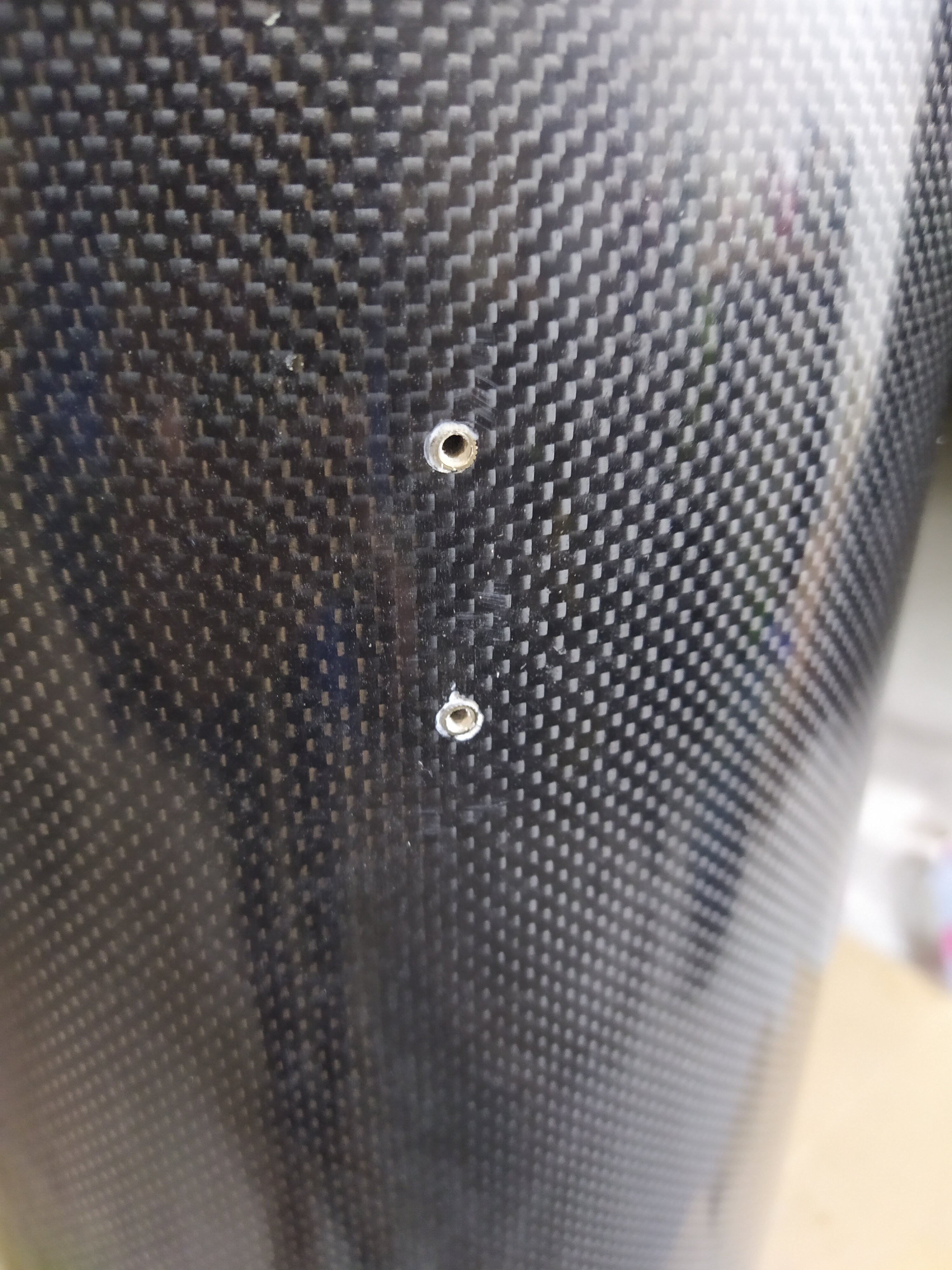

6 vis de 5mm pour le push/pull (3+3). 3 vis de 5mm pour fixer le tout au tube. Qu'en pensez-vous ?
Je compte percer le tube puis remplacer un peu de mousse autours du trou par le l'époxy avant de repercer pour ne pas comprimer la mousse en serrant la vis.
Ou bien je perce le tube de façon à faire reposer la tête de vis sur la couche interne de fibre.
Et je pensais mettre un secondaire de 27mm comme celui-ci :https://fr.aliexpress.com/item/4001242668056.html?spm=a2g0o.cart.0.0.5785378dmeiSfM&mp=1&gatewayAdapt=glo2fra
Ca fera l'affaire ?
Bravo, le tube est superbe. Je pense que tu peux remplacer la mousse par quelque chose de dur. Plutôt que de la résine epoxy pure, je pense qu'il vaut mieux faire un mastic en intégrant une charge dans la résine (micro-billes de verre par exemple). Tu peux aussi percer plus gros que la vis et coller dans la mousse un petit bout de tube de diamètre intérieur 5 pour mettre ta vis M5.
Je comptais encoller un peu de fibre coupé et la bourrer, pas mettre de l'epoxy pure.
Pour le tube j'y ai pensé et je me dis que le gros du tube ne touchera que la mousse. Et donc je devrais quand même combiner cette solution avec la première.
Je vais y réfléchir encore un peu.

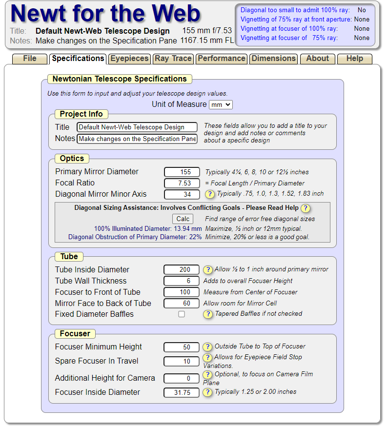

Il faut calculer :
- la distance que tu veux entre le haut du PO et le foyer ( ça dépend de la gamme d’oculaire qu’on a mais si on sait pas faut prendre large)
- la hauteur du po en comptant qu’il soit un peu sorti ( mi course par exemple )
(En gros faut prendre la hauteur du po rentré +2cm pour du visuel)
- la distance entre l’axe optique et l’extérieur du tube.
la somme te donne la distance entre axe optique et le foyer
tu trace une épure optique avec ton primaire, le foyer de 30mm de diamètre et les rayons lumineux qui vont du bord du miroir aux bords du foyer.
tu traces ( ou calculé avec thalès) le segment perpendiculaire à l’axe optique et limite sur les côtés par les rayons lumineux dessinés. C’est le petit axe de ton secondaire :)
http://serge.bertorello.free.fr/calculs/posplan.html

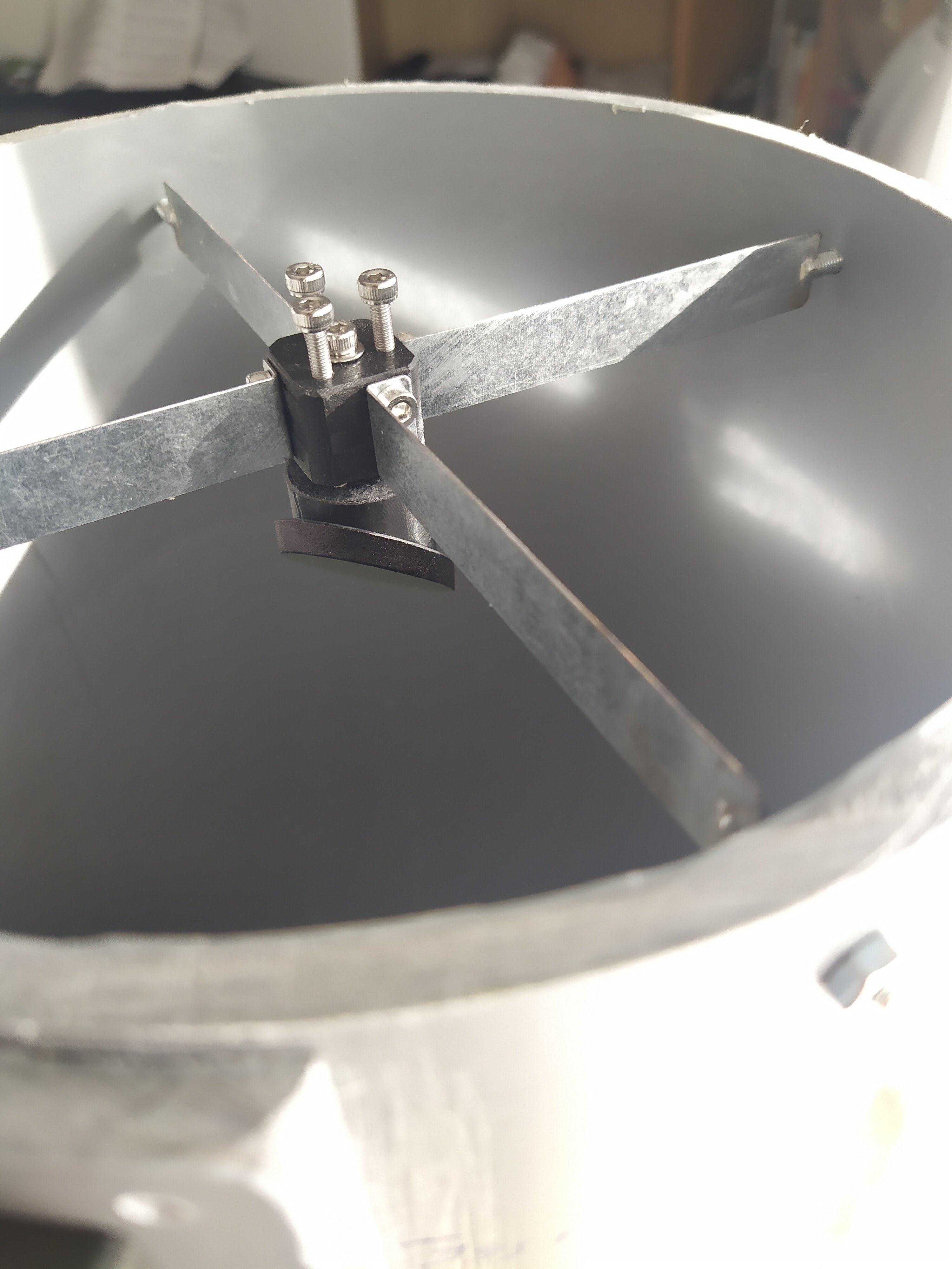

Je suis en plein apprentissage/réflexion sur l'araignée. N'y connaissant pas grand chose pour l'instant je retiens 3 options principales, je suis ouvert à toutes suggestions.
  • araignée classique 3 ou 4 bras droits à base de tôle fine. Tendu par des vis coté tube.
  • araignée 3 branches courbées.
    • plus complexe a fabriquer
    • moins d'aigrettes de base
  • Araignée courbée 2 points de fixation
    • Mécaniquement parlant, j'aime moins.
Une préférence ?
Quelle épaisseur/largeur pour ce genre d'araignées ? du profilé acier 25x1.2mm fait l'affaire ou bien je dois trouver de l'inox 0.5mm et dans quelle largeur ?
Il y a 2 heures, atsju a dit :
Une préférence ?
Un 150 à F/8 destiné au visuel doit en  toute logique être un "APO killer" avec un secondaire de petit diamètre.
Là tu peux viser les 15¨% d'obstruction voire même moins.
Soit un secondaire de 23 mm de petit axe.
Pour l'araignée, après avoir approfondit le sujet en large et en travers et avoir tout considéré, j'en suis arrivé
à la conclusion que les 2 meilleurs choix sont les suivants :
-  soit araignée droite à 2 branches. Avec du cerclage acier pour caisses en bois de largeur 30 à 40 mm et
   épaisseur de moins d'1 mm. A condition d'avoir un petit secondaire plus son support léger et de bien
   tendre les 2 pattes pour une bonne rigidité.
- soit araignée à 3 branches fines bien tendues. La solution la plus rigide et qui donnera 6 aigrettes fines mais
   discrètes. Choix qui sera le plus esthétique des 2 deux sur les étoiles brillantes.
Albéric

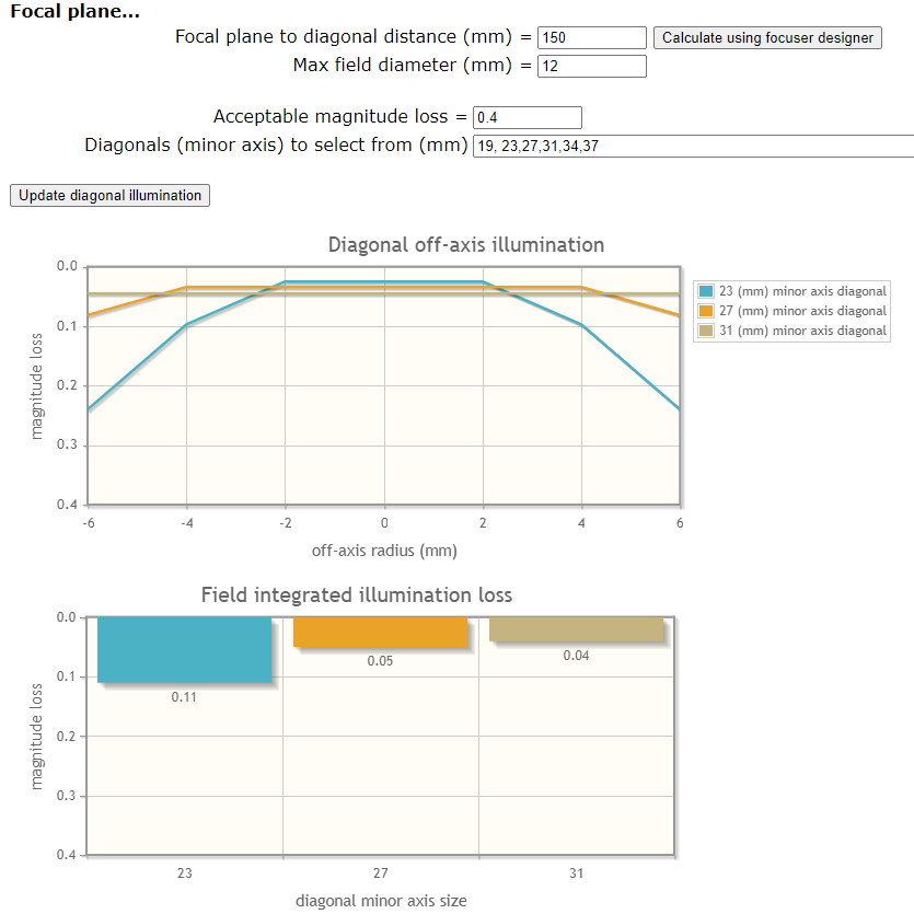

Concernant la taille du secondaire, je comprend mieux maintenant le "100% illuminated Diameter".
En fonction du stop des oculaires, 23mm ou moins c'est largement acceptable niveau luminosité.
D'un autre coté, je me vois bien coller mon APN M4/3 pour faire quelques photos. Je vais sans-doute partir sur un compromis à 27mm (17% d'obstruction).
J'ai enfin trouvé un logiciel pour simuler la diffraction (j'ai joué sur la taille du secondaire et les araignées 3 branches type Strock et 120° , 4 branches). Sympa pour comprendre, mais certainement pas suffisamment quantitatif.
Pour référence, il y a aussi spheroFront (calcul très long) ou Maskulator (impossible à trouver, et ne marcherait pas sur Windows recent)
Pour l'araignée, j'e comprend qu'au final c'est surtout une question de gout personnel.
N'ayant aucun point de comparaison, je pense partir sur l'araignée Strock en T. Pour les éventuelles photos je préfère 4 aigrettes que 6.
il y a 42 minutes, atsju a dit :
Penses qu'à épaisseur égale des branches, les 4 aigrettes d'une araignée
à 4 branches sont plus marquées que les 6 d'une araignée à 3 branches.
Autre solution possible :
http://www.astrosurf.com/topic/137683-réalisation-dune-araignée-à-fils/
Albéric
Et puis 3 branches à 120° ça permet de diffuser la lumière sur 6 aigrettes plutôt que 4, c’est avantageux en planétaire, mais moins esthétique en ciel profond. C’est aussi peut être plus gênant pour les étoiles doubles?
L’araignée strock a un seul soucis : la rotation du secondaire doit être réglée “d’atelier “ et ce n’est plus modifiable apres. C’est parfait en visuel mais est ce que ça peut être source de tilt en photo?

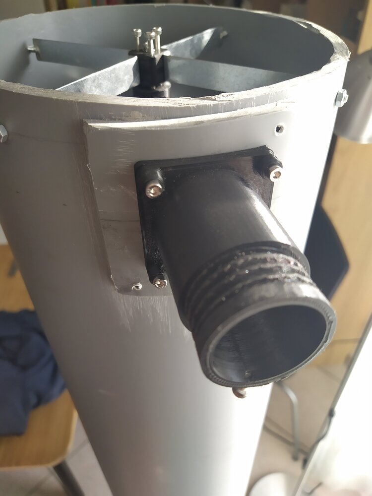

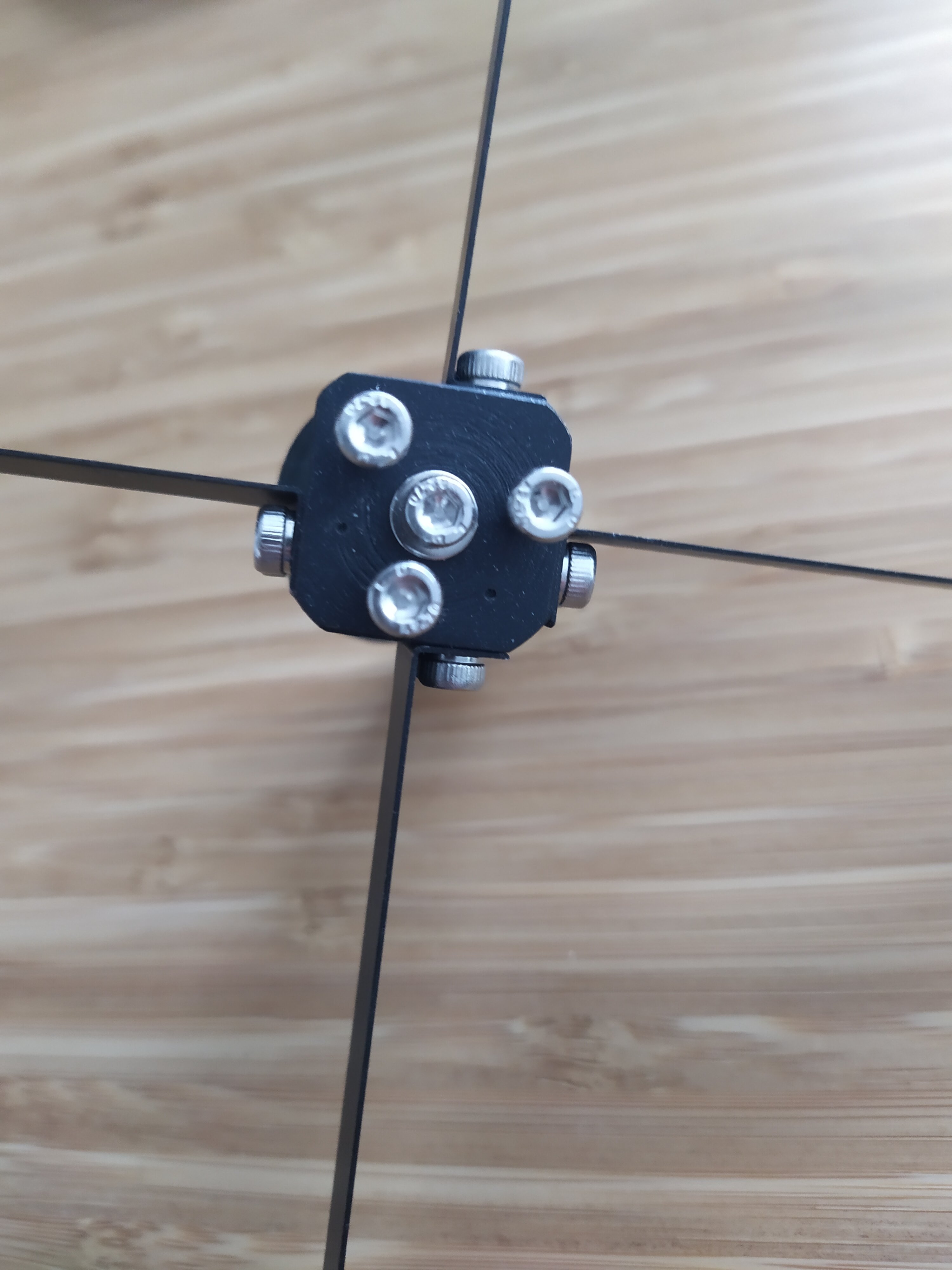

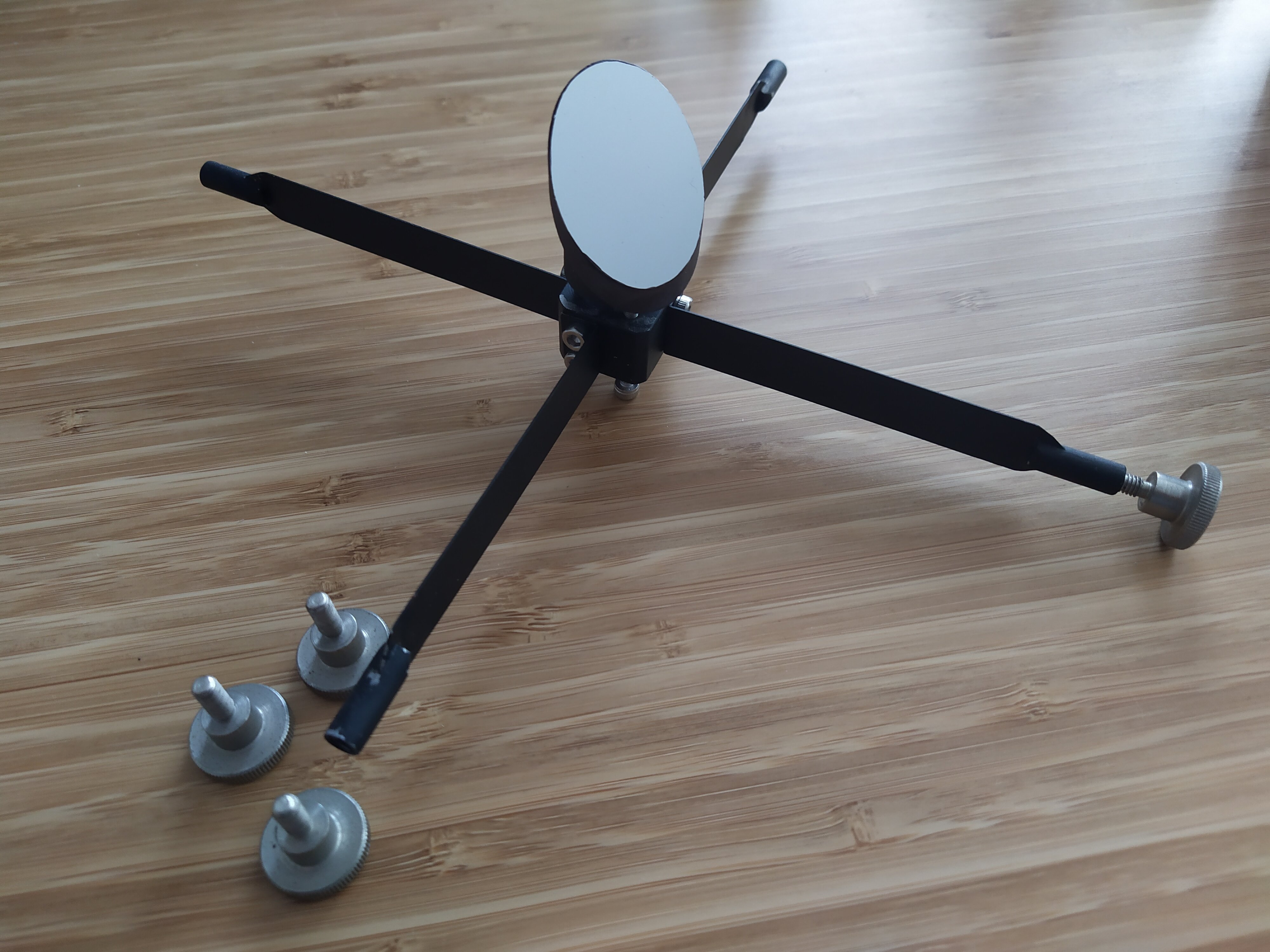

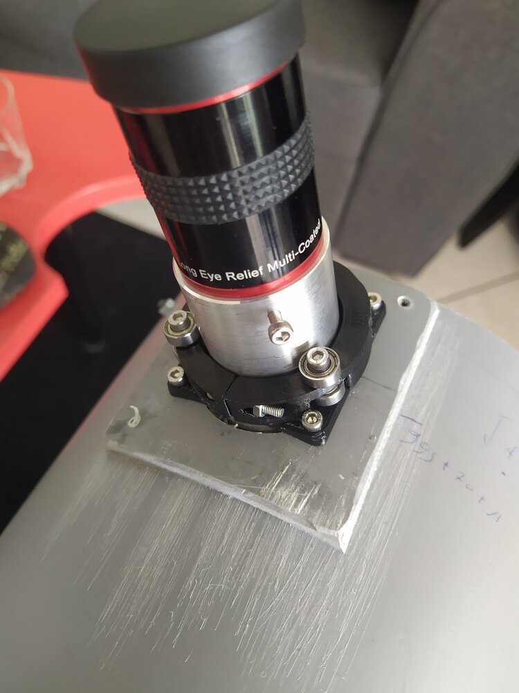

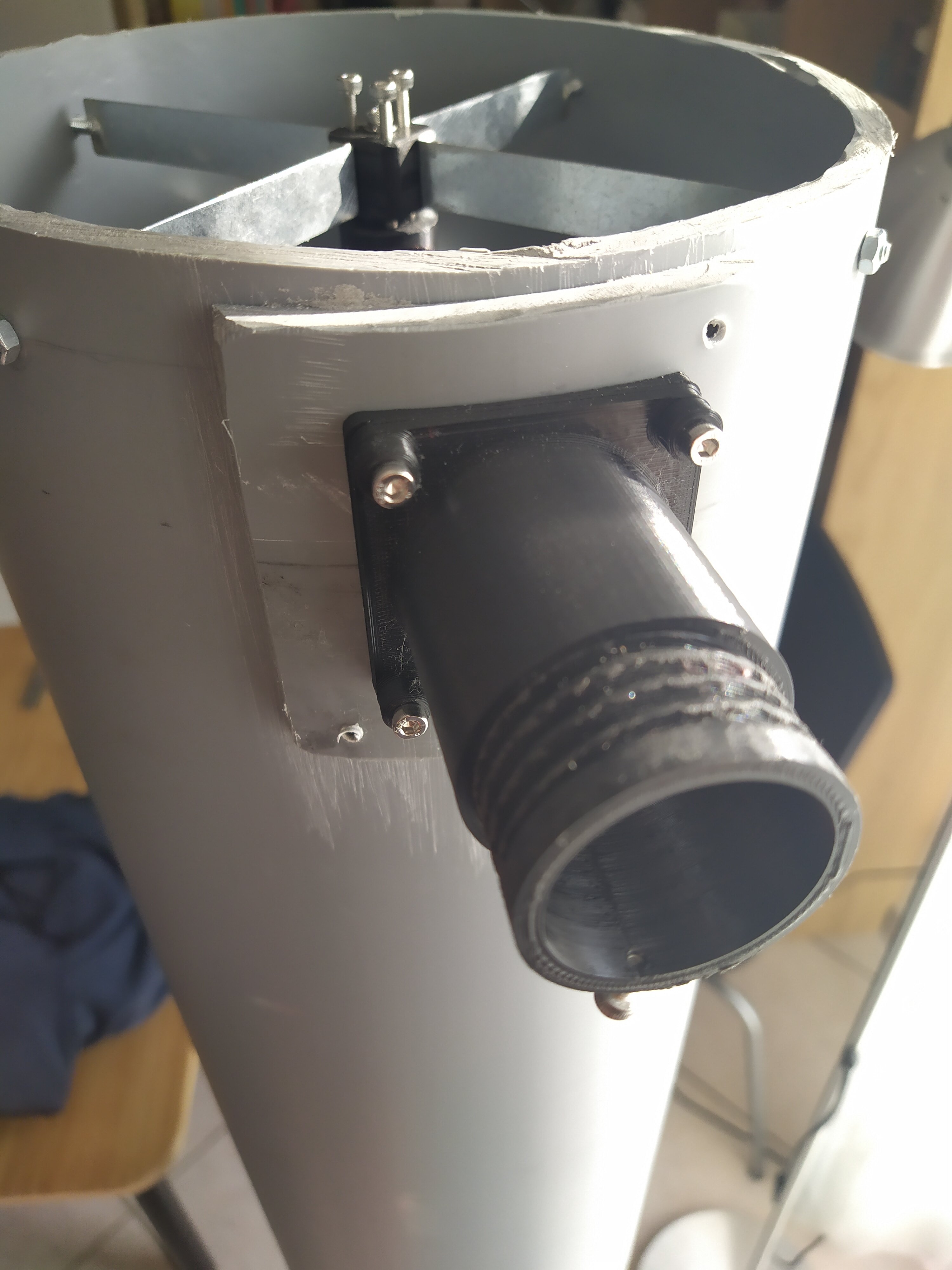

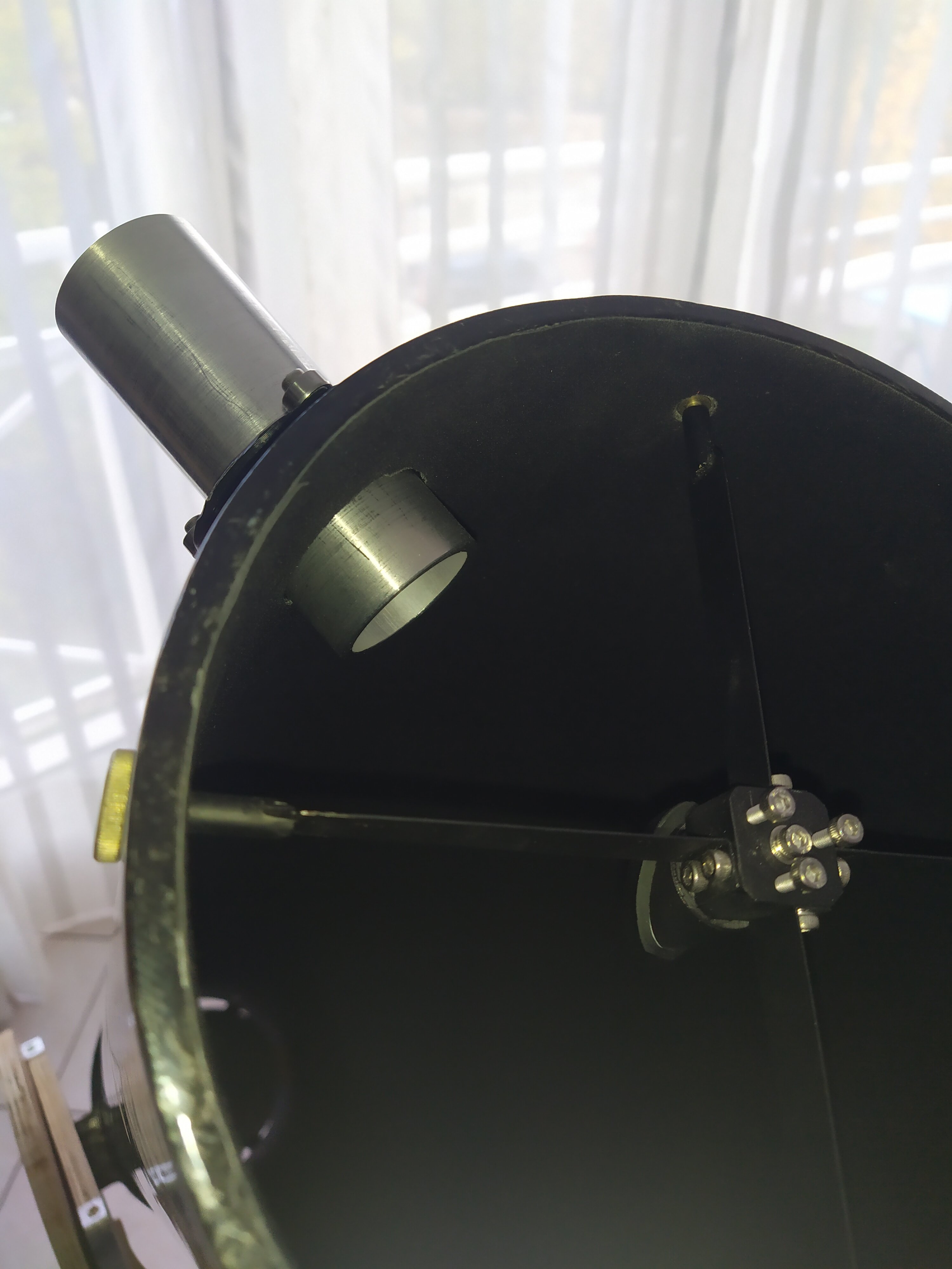

Finalement pas de Strok, mais une araignée classique 4 branches. Le miroir me paraissait petit (28mm) pour ce montage, et j'ai compris que le Strock ferait 6 aigrettes fines, pas 4 puisque l'araignée n'est pas centrée.
Je suis parti sur de l'acier zingué à la place de l'inox pour pouvoir braser les vis sur l'araignée. (Je suis allé acheter mon acier, et après la découpe, j'ai trouvé une tôle identique de lave linge dans le local poubelle 🙃). Ca a l'air grand sur la photo mais au centre, tout est en M3.
J'ai imprimé un PO trouvé en ligne en attendant de pouvoir faire mieux et monté le tout sur un tube PVC pour tester.

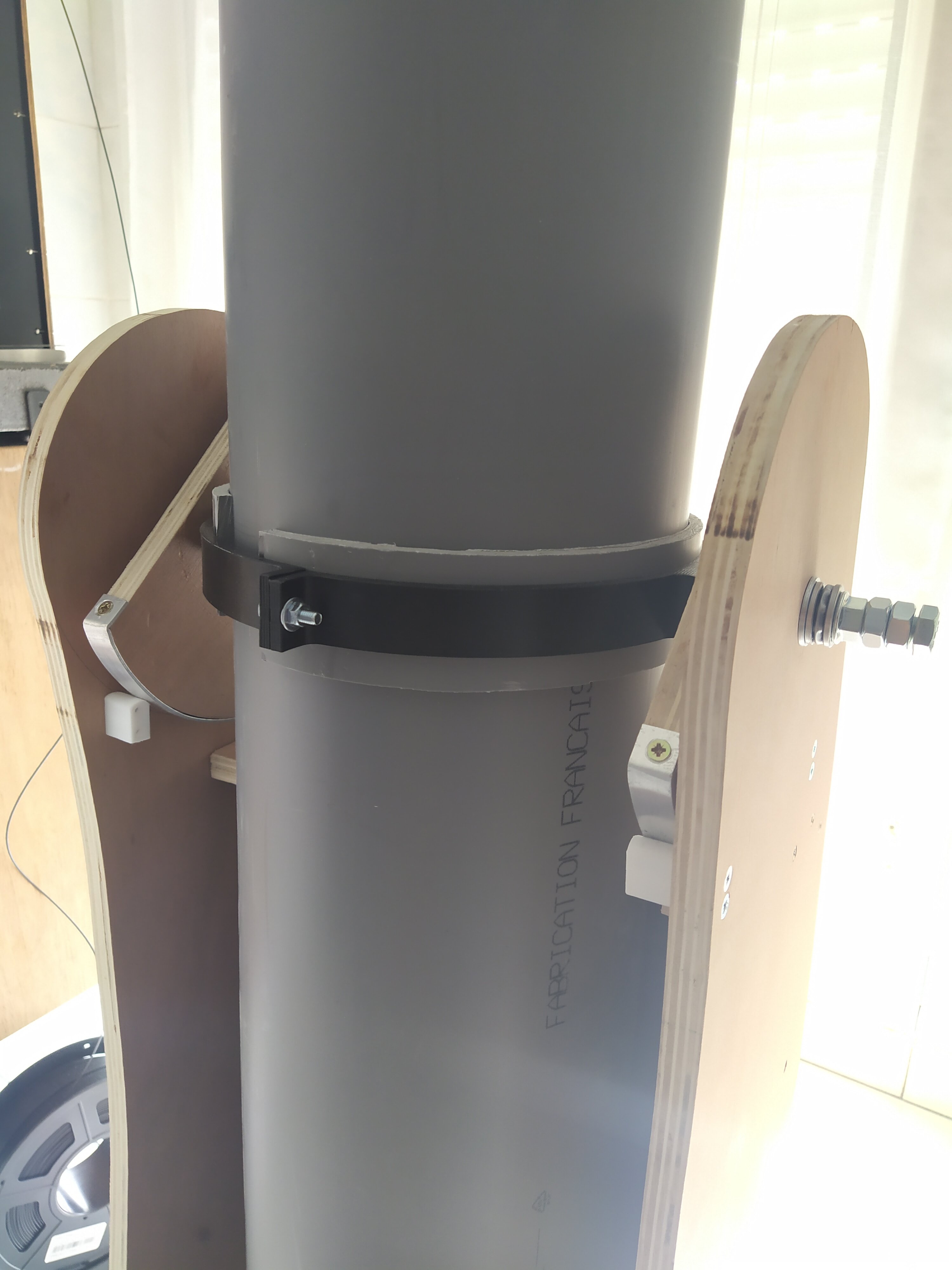

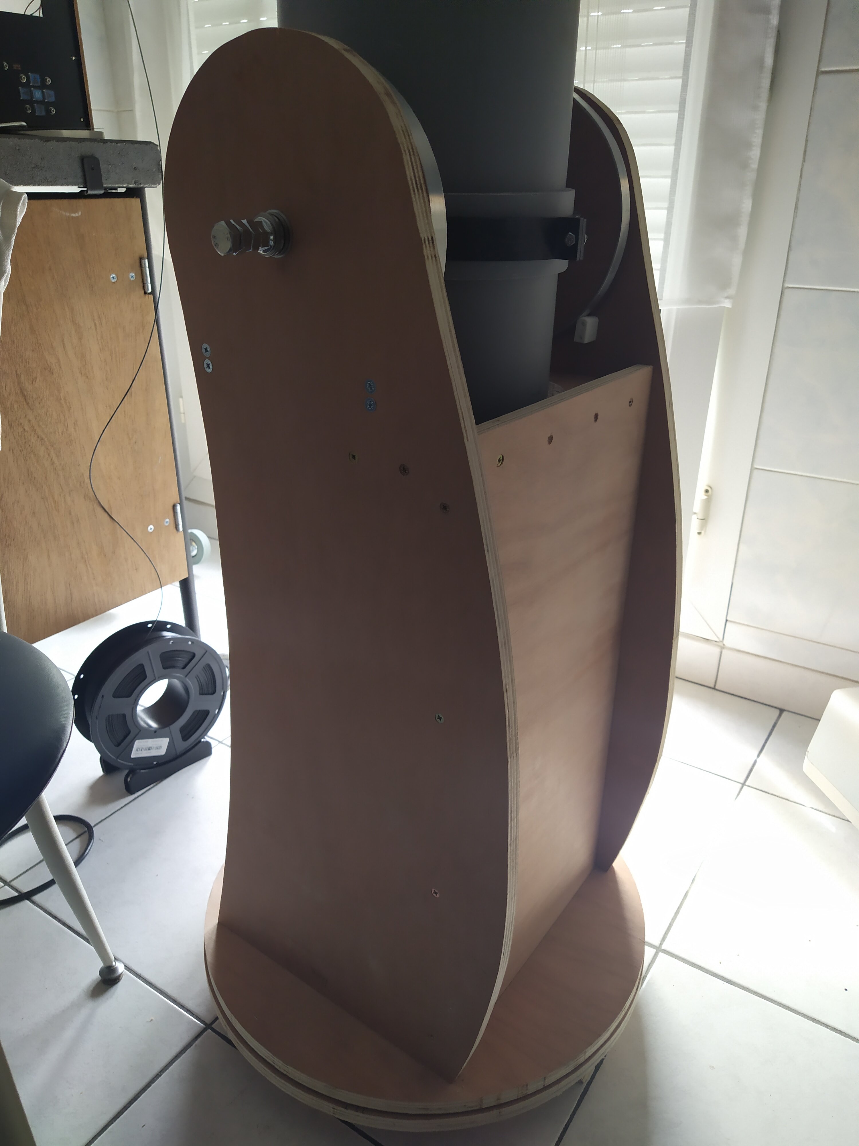

Prochaine étape, fabrique le support pour le tube. Je vais partir sur du contreplaqué.
Mon problème c'est l'équilibre avec mon tube super léger, j'ai peur que tout tourne quand je change d'oculaire (d'après mes calculs il faudrait &nbsp;R>5.5cm pour un oculaire 100g avec Cf=0.2 (teflon/teflon c'est 0.04), apha = beta = 90°).
Actuellement, je me demande si je ne ferais pas un design esthétique proche du skywatcher, toujours avec le principe des 4 patins teflons MAIS en ajoutant sur une des faces latérales un sandwich de rondelles teflon. Un peu comme un Dobson "table top" avec une molette pour régler le serrage sur les rondelles teflon et donc la rigidité de la liaison.
Dans mon imaginaire c'est comme la solution "ressort" mais réglable grâce à une vis. Qu'en pensez-vous ?
Et quelle épaisseur pour le contre-plaqué ?
Et quelles sont les moins pires alternatives pour remplacer le formica recommandé sur Stellafane ? ce genre de tôle ou bien simplement du parquet stratifié ou du mélaminé ?

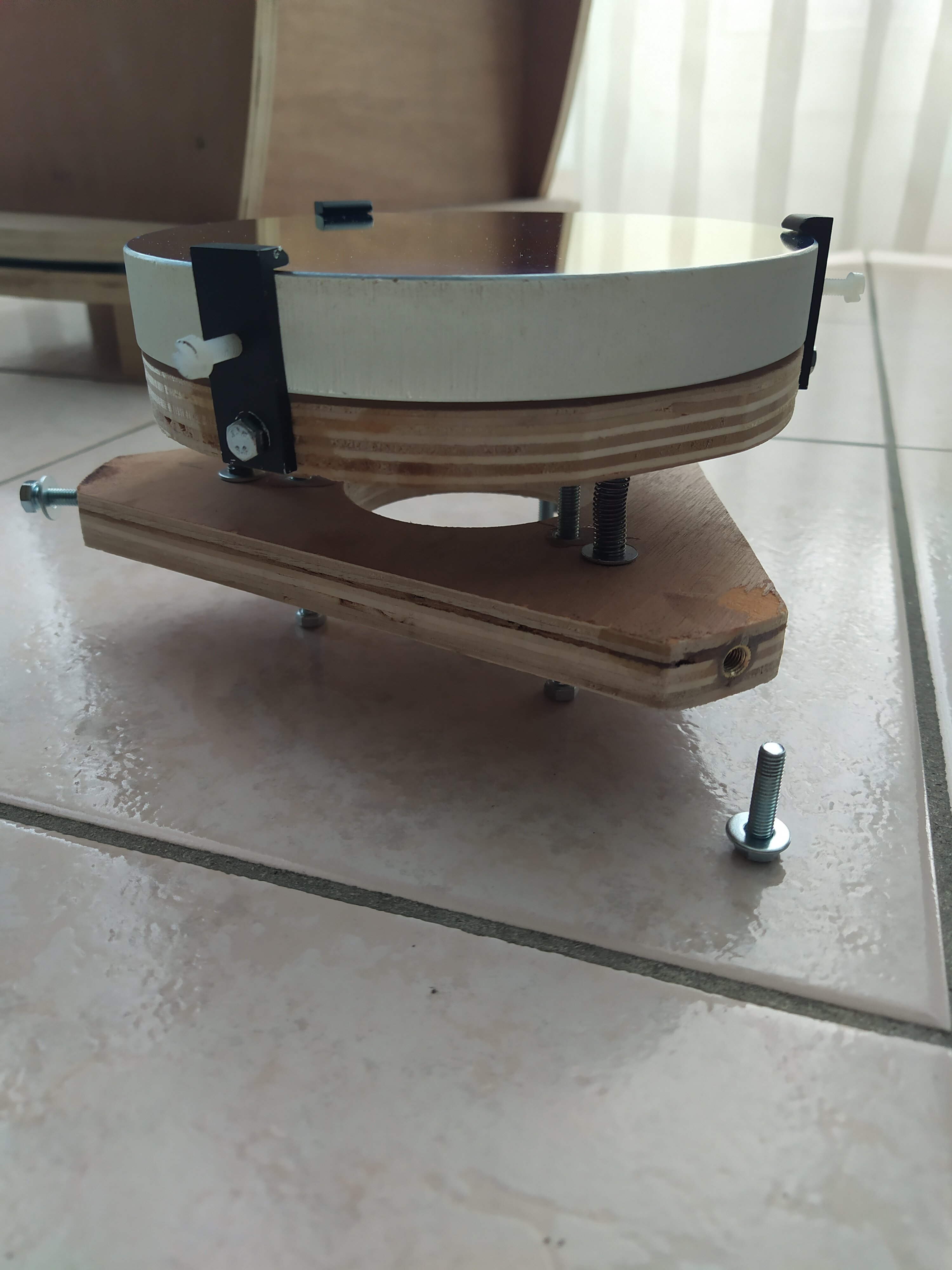

J'ai construit ma base en contreplaqué de 15mm.
La rotation du tube fonctionne bien (aluminium / PTFE). Une vis permet de régler la dureté de la rotation (PTFE / PFTE).
Pour la rotation autours de la verticale par contre c'est un peu plus dur (dale PVC / patin PTFE). Le problème n'est pas tant la dureté de la rotation que le manque de rigidité de la structure. Après réglage, l'image vibre pendant quelques secondes. Que dois-je rigidifier ? Ou bien seulement me concentrer sur la friction pour minimiser la déformation ?

Le miroir n'est toujours pas aluminé.
Le Crayford hélicoïdal a l'air de fonctionner correctement. J'ai pris un tube en alu extrudé du commerce et je j'ai usiné pour la rondité. Je vais sans-doute apporter quelques modifications à ce premier jet mais c'est convainquant.
Voilà tout de même le lien vers le Crayford imprimé que l'on voit plus haut : https://www.thingiverse.com/thing:2564620
La pièce est imprimé en 3D. Et comme vous l'aviez ju

Update final pour clore ce fil
Les inserts pour les accessoires sont collés à l'epoxy.
Les tube est fini, tous les trous et champs sont renforcés à l'époxy ou carbone/époxy pour cacher la mouse.
Il y a du velours noir à l'intérieur du tube.
L'araignée classique 4 branches rentre sans tout démonter (pas comme le premier modèle).
Observer Saturne pour le première fois est magique.
Total des dépenses : 1400€

  TOTAL 1394,96

(à gauche mon 155, à droite le 300).
