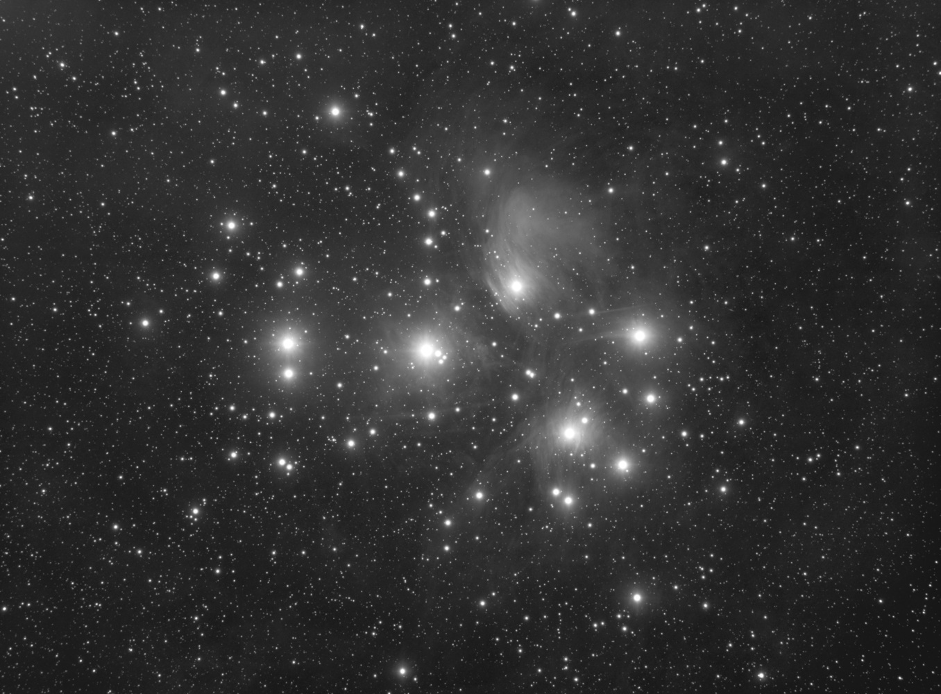

Matériel:
  • 72ED+red
  • Asiair
  • Prise de vue 1600mm + filtre L
  • Guidage 120mini
Prise de vue:
  • Uniquement en filtre L
  • 239 poses de 300s en bin1 gain 138 => 86 retenus (qualité, nuages...)
  • DOF : Dark et offset du mois de novembre. Pas de Flat car malheureusement j'ai bougé le montage...
Traitement:
  • SIRIL
    • Pré-traitement avec le master Dark uniquement
    • Alignement
    • Empilement
    • Recadrage

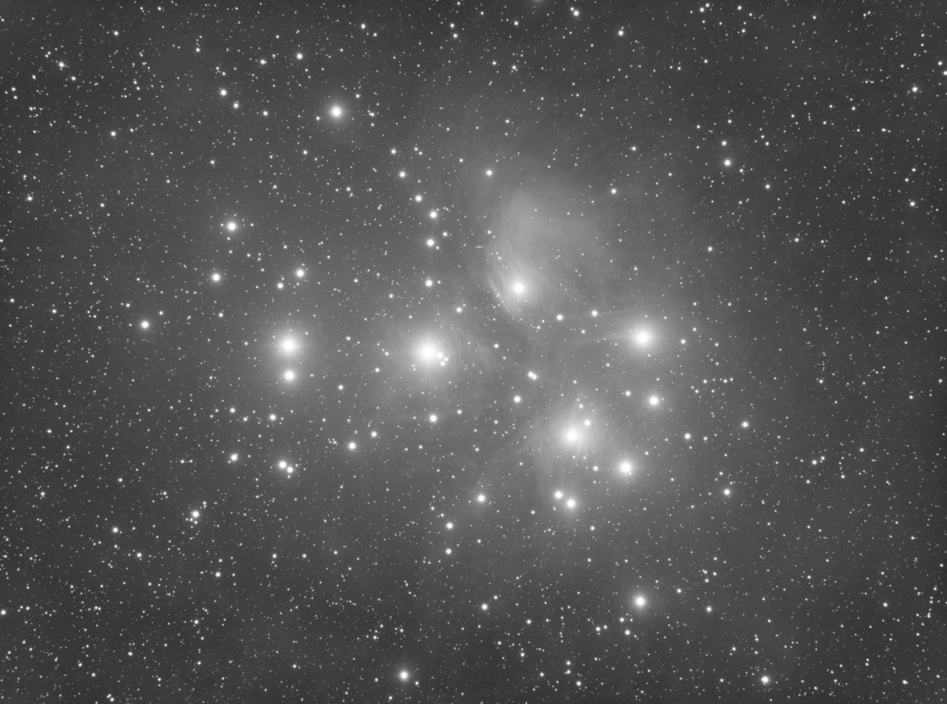

Voilà le résultat

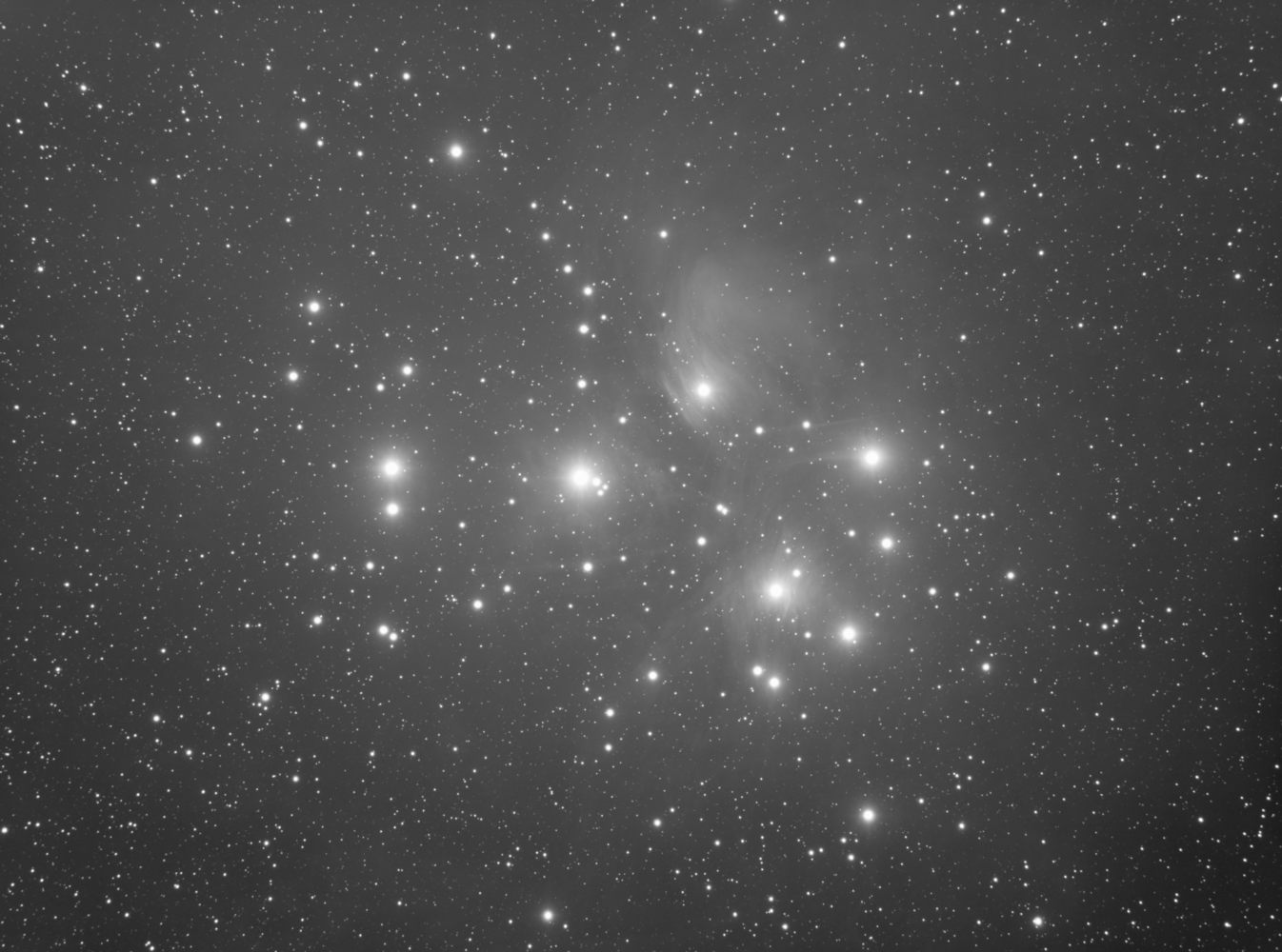

En faisant l'extraction du gradient ça donne:
Ma question est simple avez-vous une idée comment faire? Le coin est plein de nébulosité donc je ne sais pas comment gérer les points de contrôle...
D'avance merci et bon ciel⭐
PS: avec un peu de photoshop:
Modifié par Astorm
Moi dans siril quand je fais le retrait du gradient, je coche la case au dessus générer.
Tu n'as gardé que 1/3 de tes images, c'est dommage, saloperie de temps 🙂 mais pas vraiment mieux pour moi

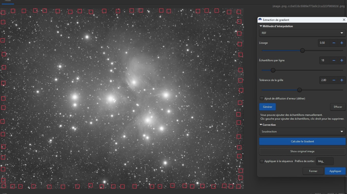

Hello @Astorm
Dans ce genre de situation, je pense que ce genre d'approche devrait te donner de meilleurs résultats:
2140753388_Capturedcran2023-01-02192124(Medium).jpg.1391f6317ea78d98a4f49aa2b1458c0e.jpg
En tous cas il faut absolument que tu supprimes les échantillons proches du cœur de la nébuleuse qui vont complétement fausser la génération du modèle.
Nico
Modifié par nico1038
Le gradient qu'on voit est à mon avis principalement lié à l'absence de flat.
Tu peux essayer de le corriger en choisissant la méthode polynomiale (plutôt que RBF) et un ordre au moins égal à deux pour voir si ça améliore l'image. Tu peux aussi tenter de corriger chaque image de la séquence (voir ici : https://siril.org/fr/tutorials/gradient).

@nico1038

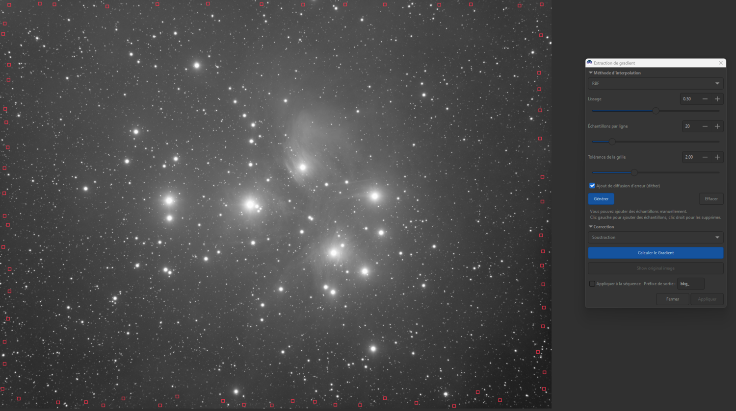

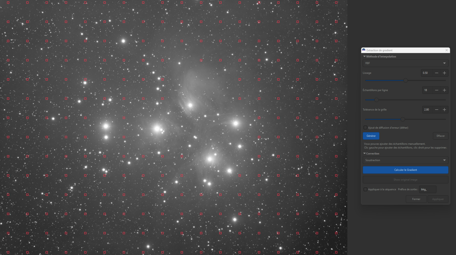

Voilà mon essai:

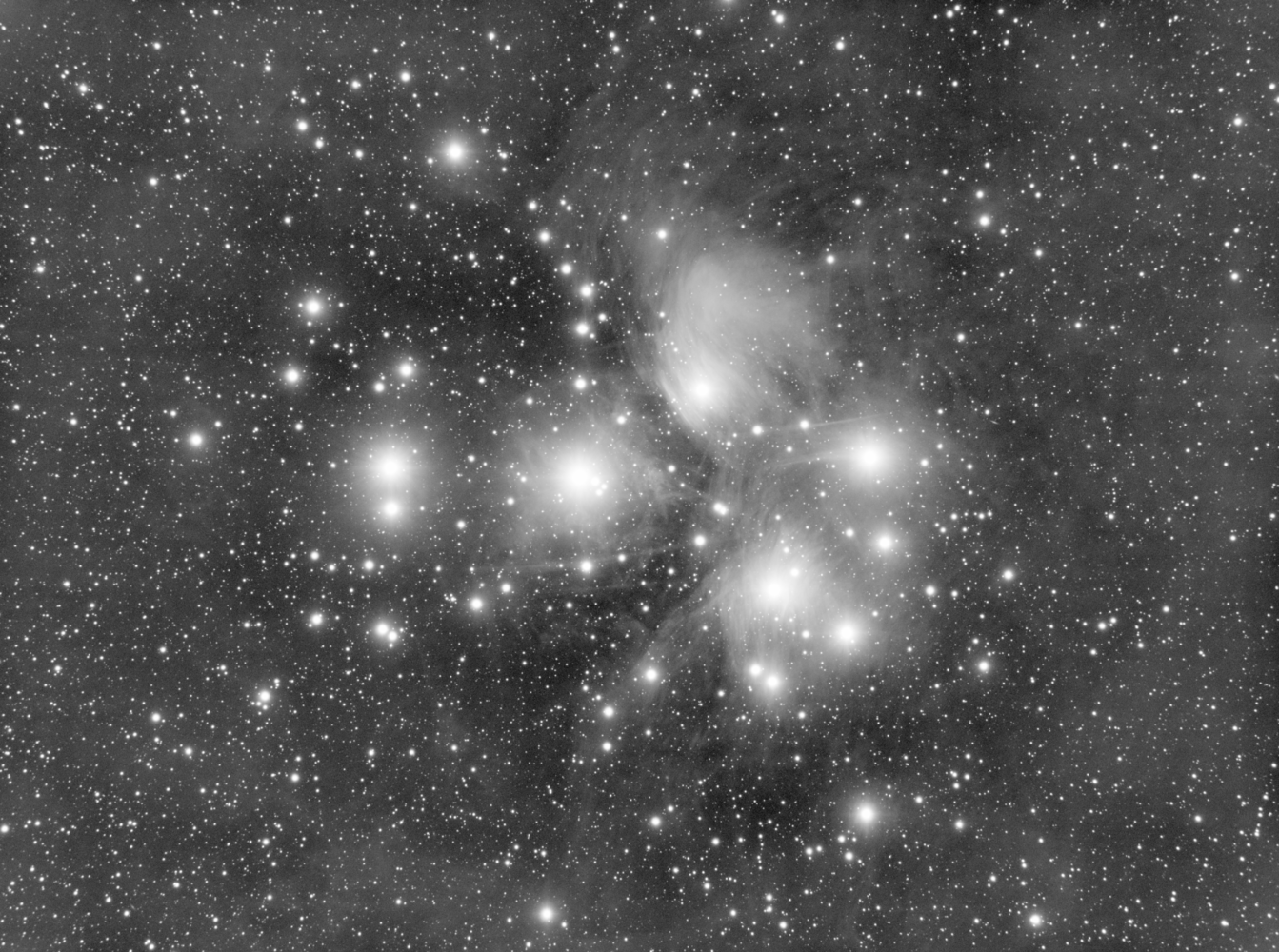

Résultat:
C'est beaucoup mieux merci!
@astrojh : C'est sûr que l'absence de flat n'aide pas.
Toutes mes photos retenus n'ont pas la même luminosité de ciel (certainement du au gradient du ciel prix des jours/moments différents)... Est-ce que cela peut jouer?
Car impossible sur plusieurs jours d'avoir exactement la même chose...
