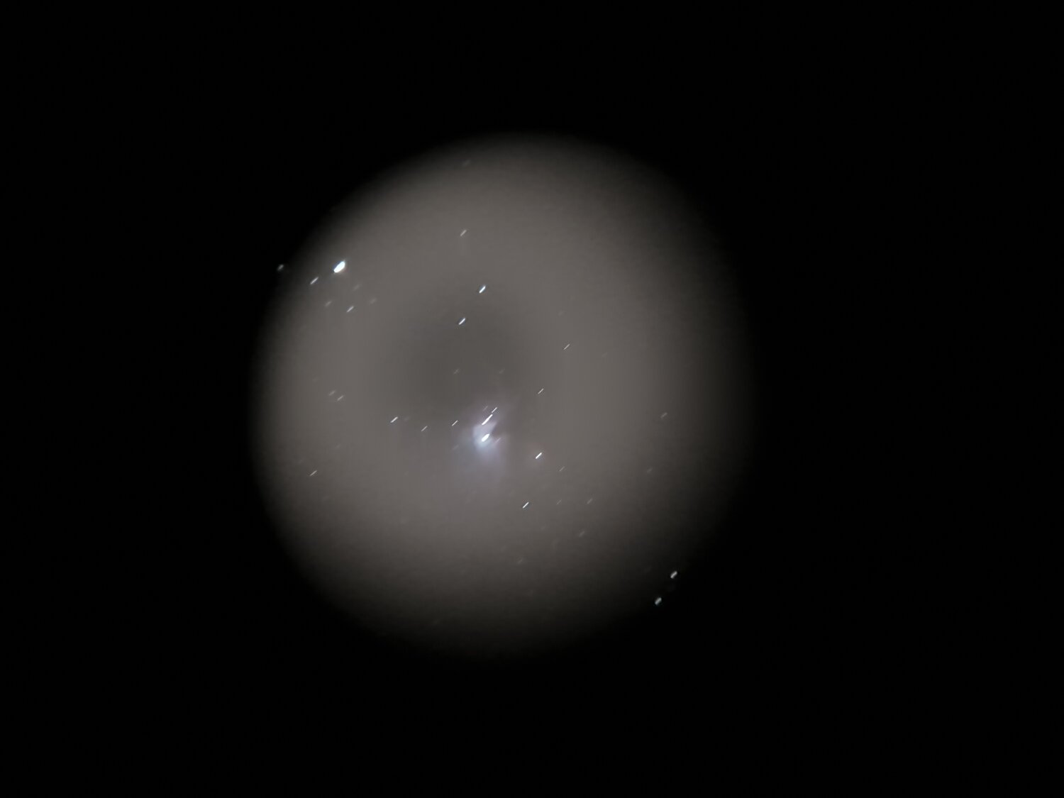

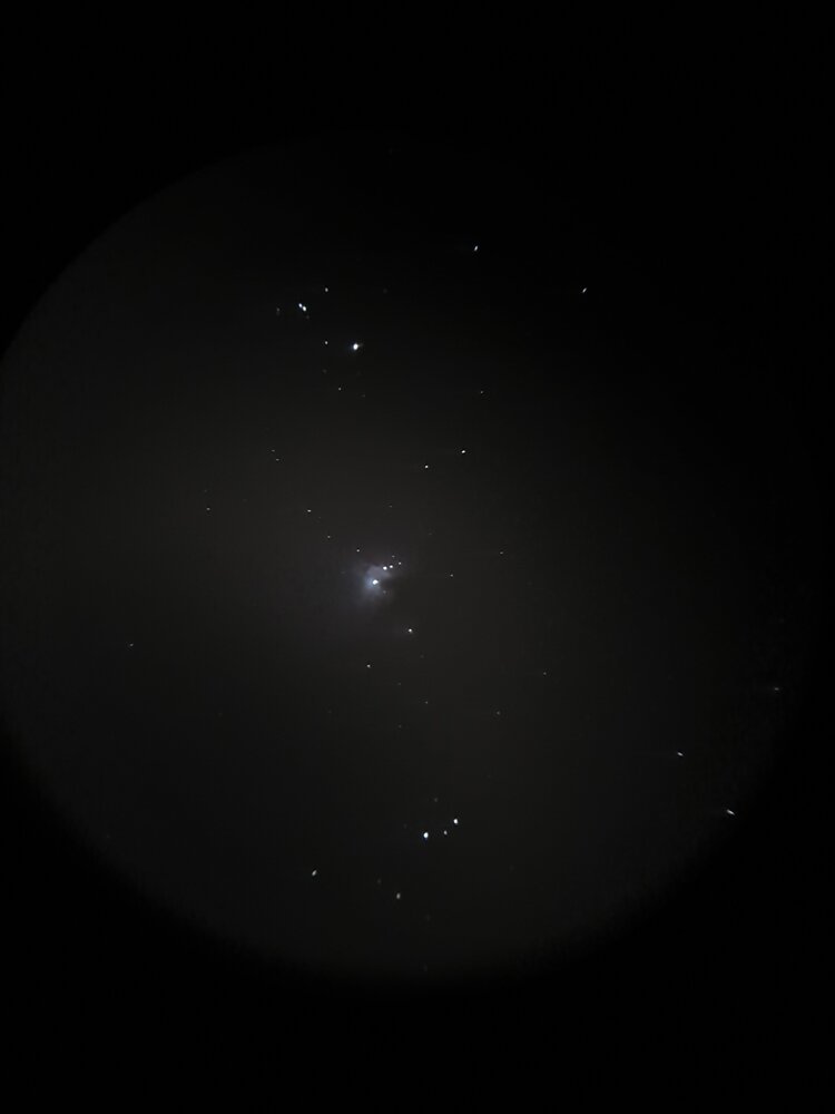

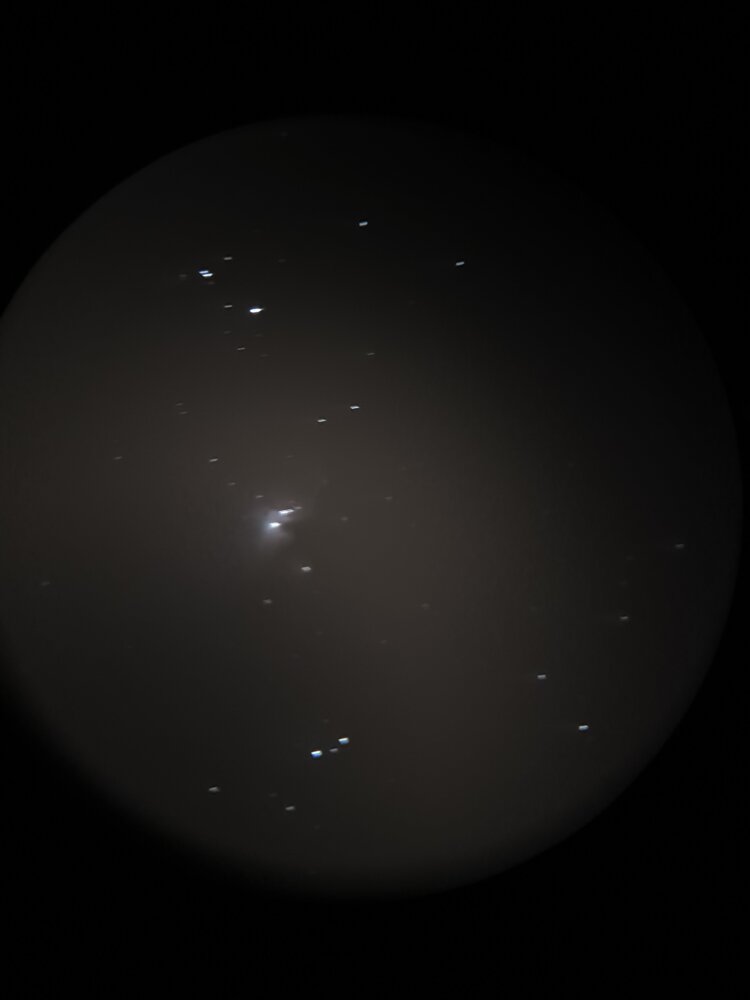

Bonjour, j'ai débuter l'astronomie et l'astrophotographie y a pas longtemps. Je shoot au smartphone et j'ai un problème, quand j'utilise un temps d'exposition élevée (>0.5s) ma photo commence à être toute blanche comme si il y avait de la lumière extérieur qui était capté par l'appareil photo de mon tel (avec un adaptateur le tel ne colle pas l'oculaire). Donc j'ai isolé mon téléphone avec la bonnette rétractable toujours le même problème, j'ai essayer de connecter un tube en PVC de 2 ou 3 cm de mon oculaire à mon tel, toujours le même problème et je suis SÛR que mon capteur photo était isolé. Donc je suis bloqué, mon hypothèse serait qu'une partie de la lumière des astres qui arrive a mon capteur est refléter par la partie vitrer (je sais pas c'est quoi la matière) où se trouve les appareils photos derrière le téléphone. Voila des photos que j'ai prise pour ma première observation du CP sur M42... Si certain on eu ce problème ou pense savoir comment le régler n'hésiter pas même une idée peut servir qui sait x)

Quand j'utilise un tube en PVC (les filets d'étoiles c'est juste 4s d'exposure sans motorisation.

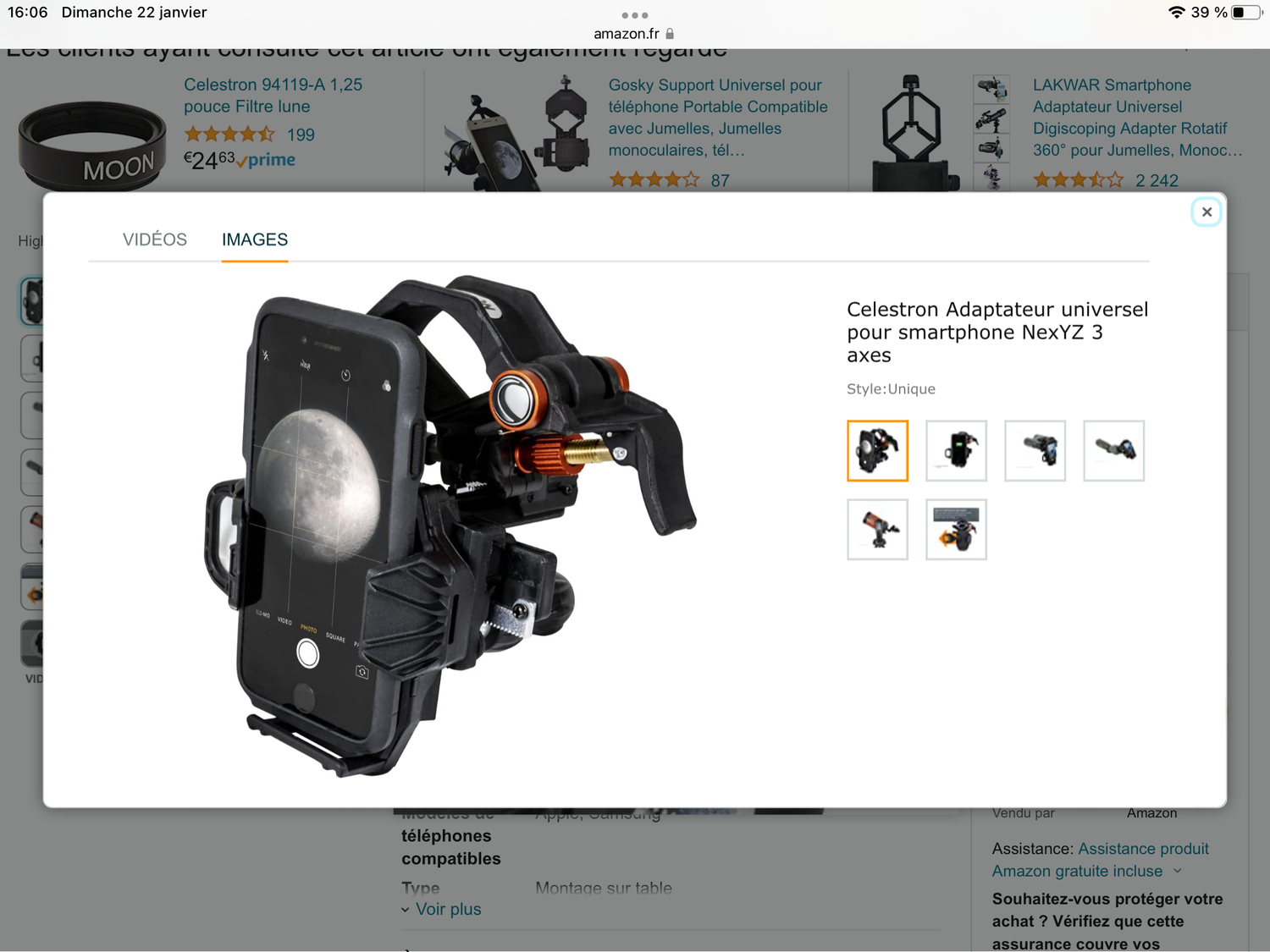

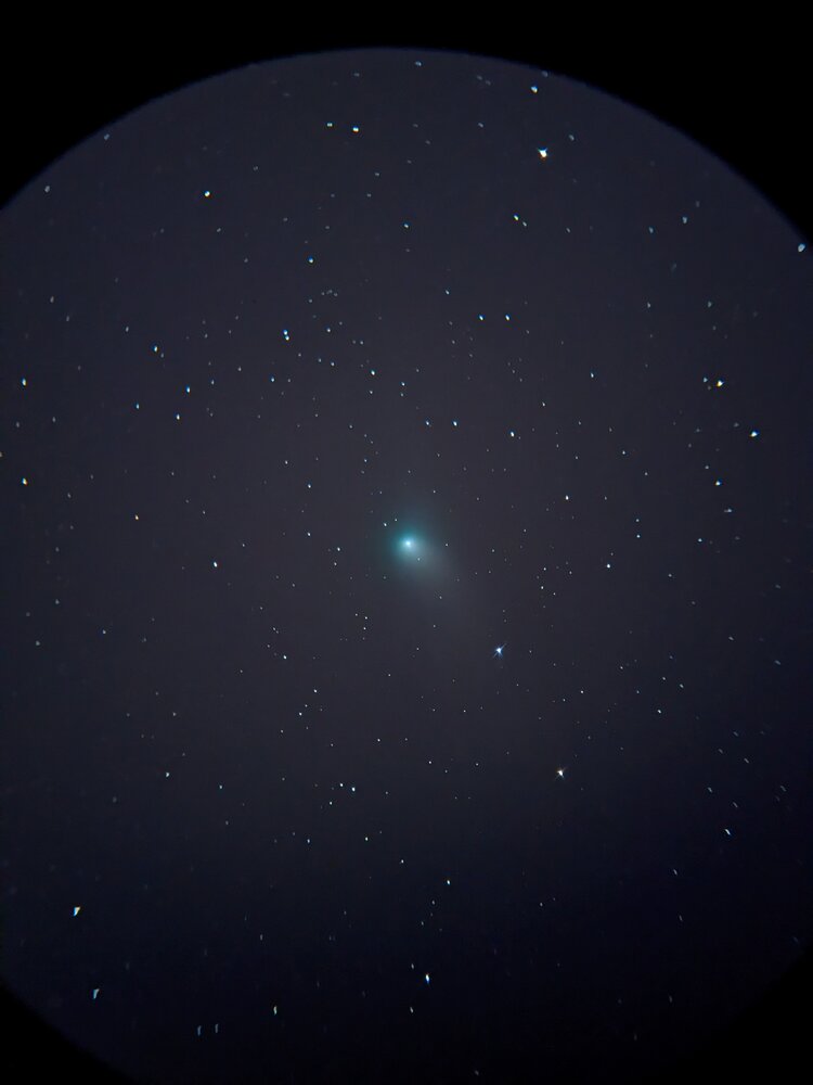

Je pense que tu devrais investir dans un adaptateur celestron c est le seul qui est vraiment efficace le réglage est sur trois axes et facile à réaliser 62 euros sur Amazon par exemple en ce moment . Après moi aussi j ai toujours un halo laiteux sur mes photos brutes ( photo de la comète ) c est du je pense à la qualité des oculaires , au réglage de l adaptateur , etc …je corrige cela avec un léger traitement d image , Photoshop etc …par  contre le traitement et empilement des photos est bien plus complexe à réaliser , perso j utilise un pixel 4a avec un mode astrophotographie et c est le bonheur . Après deep Sky dan utilise un s 10 Samsung et à de bon résultat en empilement , mais il faut un ordi des logiciels , un suivi au top et beaucoup de patience . Après ton tube le  150/750 n est pas très rapide pour la photo as tu correcteur réducteur de coma ?

Juste je ne comprends pas quelque chose, vous dites que la qualité de l'adaptateur compte mais ça change quoi ? j'imagine la stabilité mais je vois pas le report avec le halo lumineux... et vous voulez dire quoi à propos du faite qu'il soit sur 3 axes, car appart fixer le smartphone devant l'oculaire je vois pas comment un adaptateur peut être mieux qu'un autre appart pour la stabilité. Et sinon vous n'avez donc aucune autres solution que améliorer le matos ?

J ai un peu d expérience en digiscopie au smartphone , nature et astro et crois moi le réglage oculaire smartphone est plus complexe ( reflet et halo s invite trop souvent avec un mauvais centrage ) qu il n’y parait et l adaptateur celestron est presque obligatoire avec les autres c est galère assuré , sinon sans suivi motorisé c est mal engagé seul les dobson au plus gros diamètre 200 ou 300 mm minimum peuvent sortir quelques choses de potable en pose ultra courte , mais après pour l empilement ça doit être coton .
