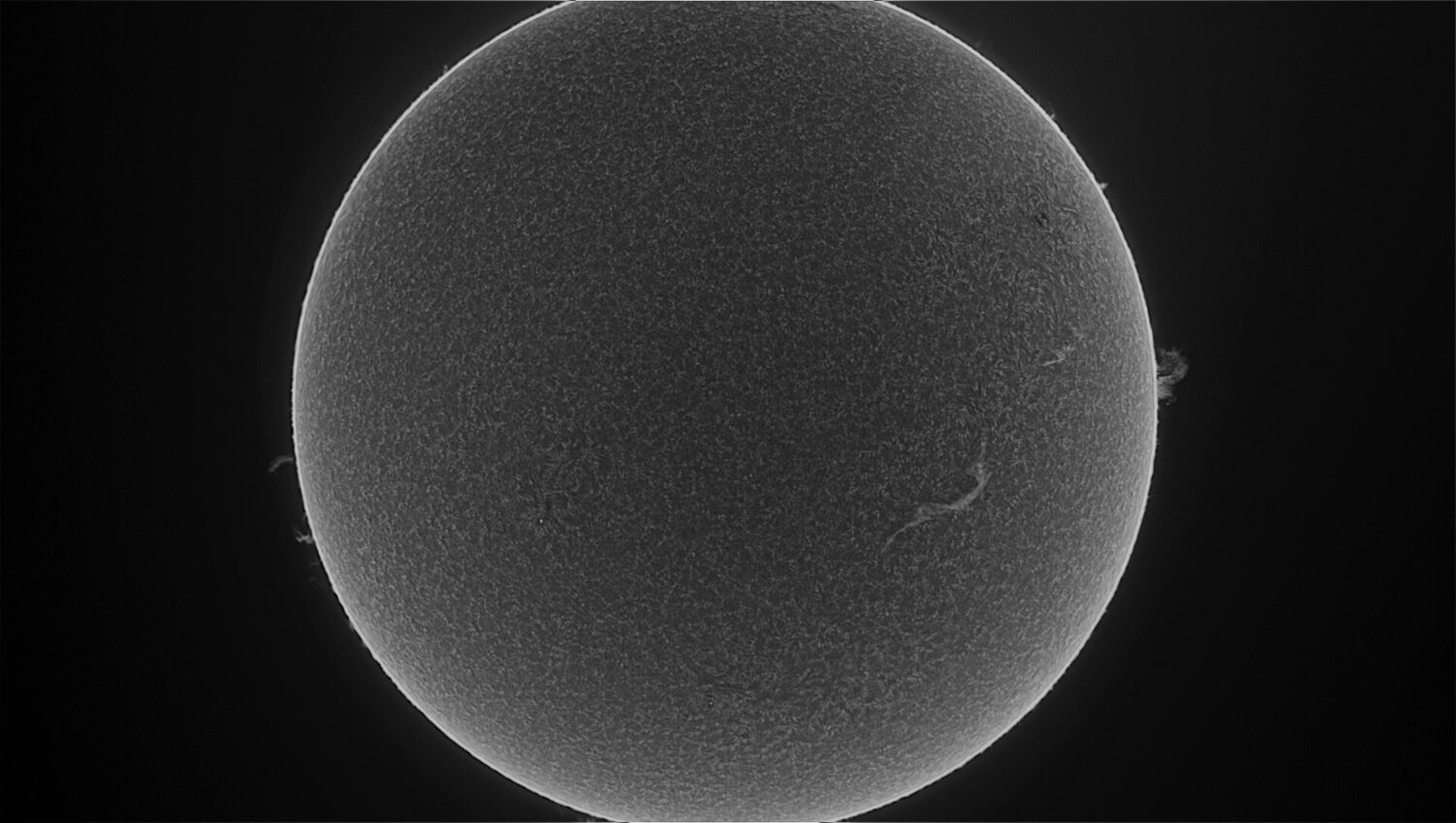

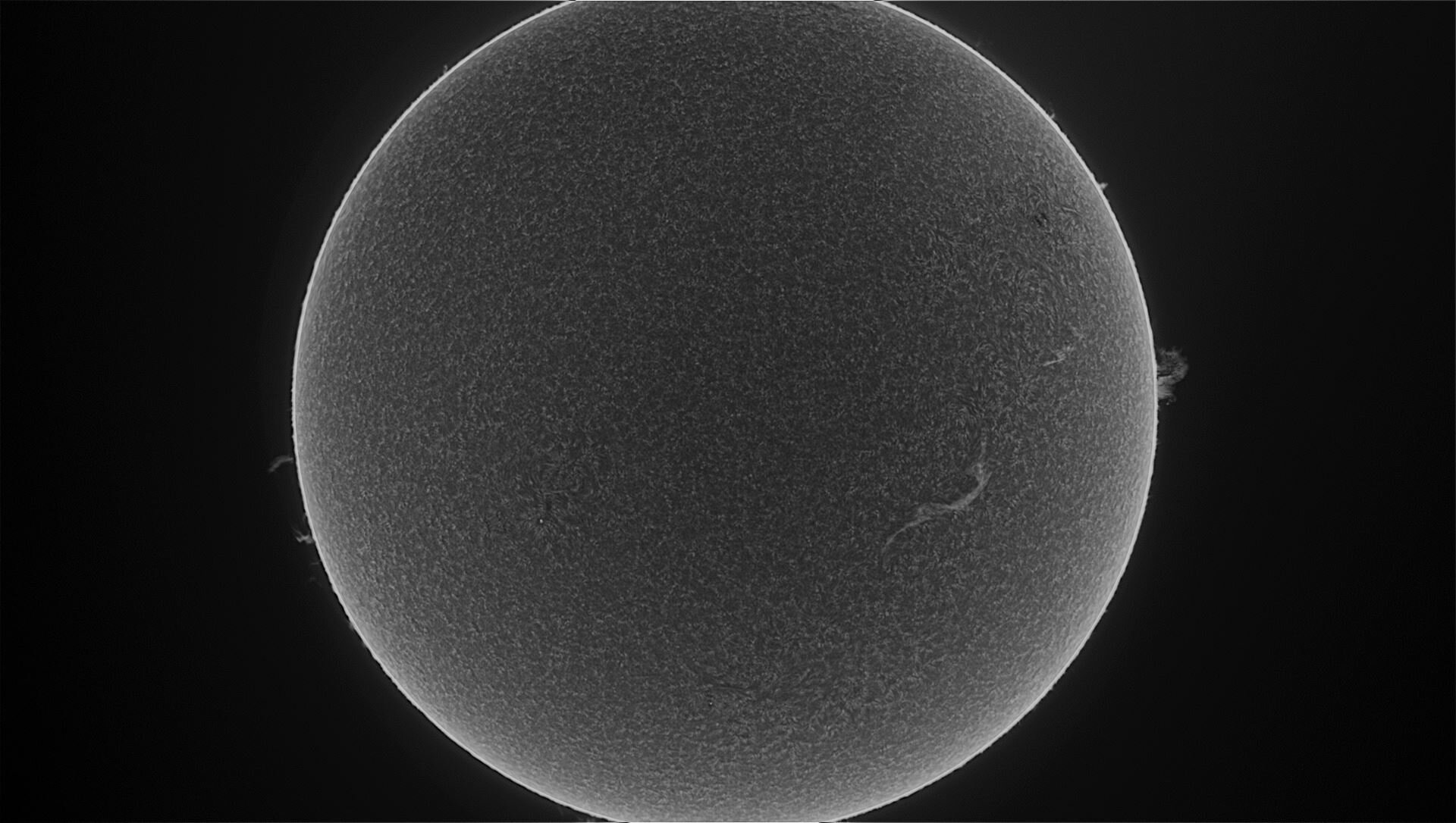

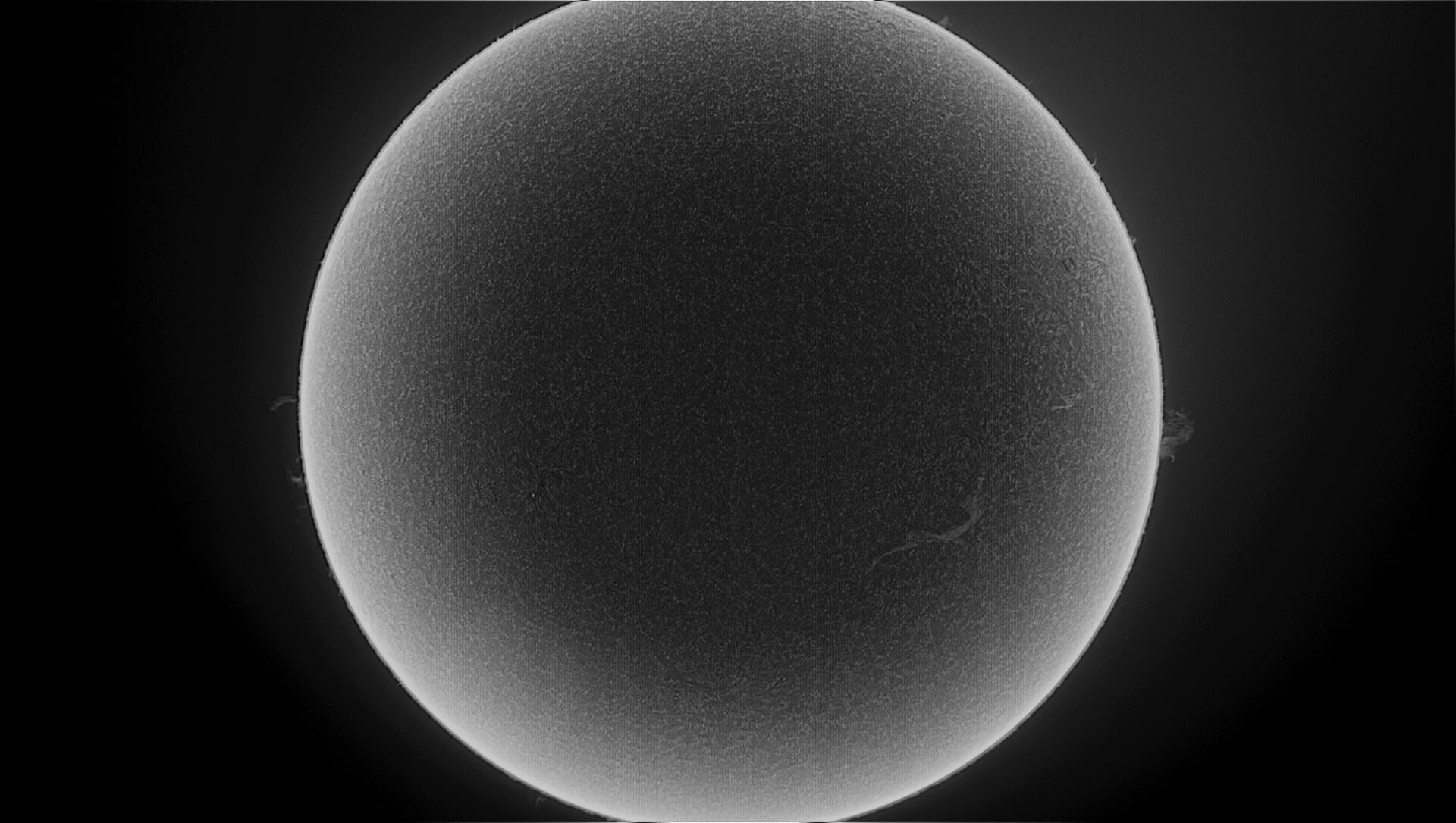

J'ai une Lunt 60/B1200 et j'ai eu une Lunt 50/B400 pendant quelques temps. En complément de tout ce que @Tyler explique, deux images faites avec la Lunt 50 et le B400 d'origine puis avec le B1200 de la 60.
B400 c'est bien pour 4 mm de diamètre. Le soleil mesure 1 mm de diamètre sur le capteur pour 100 mm de focale. C'est simple de déterminer de diamètre du filtre bloquant et le capteur tout en gardant de la marge pour éviter le phénomène vu sur les photos. Par contre, je ne sais pas ce qu'il en est avec un B600 sur la Lunt 50..

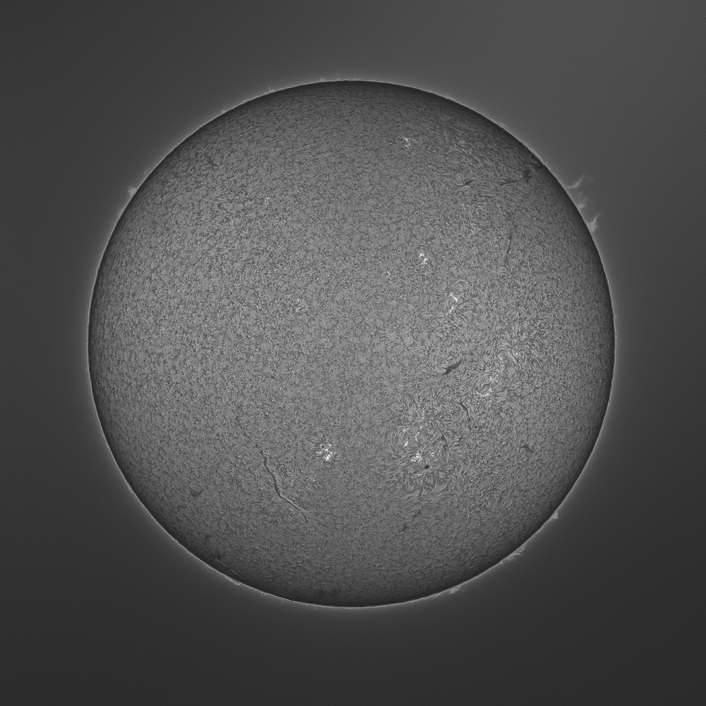

@Tyler tu es en simple stack sur ces photos ?? Vindiou super resultat 🙂

oui simple stack, merci ;)
