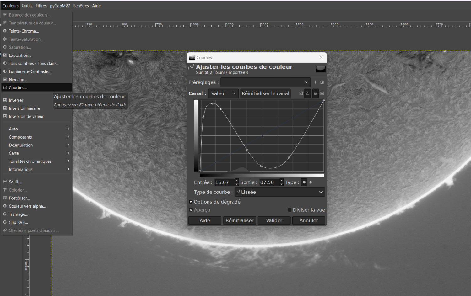

Pour les protus, je ne passe plus par un .ser spécifique. Sous Gimp, en jouant avec la courbe, on arrive à les faire ressortir facilement mais bien sûr tu peux faire un .ser en augmentant le gain pour les faire ressortir.

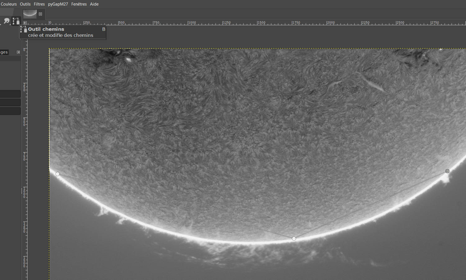

Puis pour masquer le disque solaire, les scripts de @m27trognondepomme à installer dans Gimp sont excellents, encore merci à lui. C'est ici pour les télécharger https://gitlab.com/free-astro/pygap-m27
Il faut créer un chemin en 3 points pour bien définir le disque

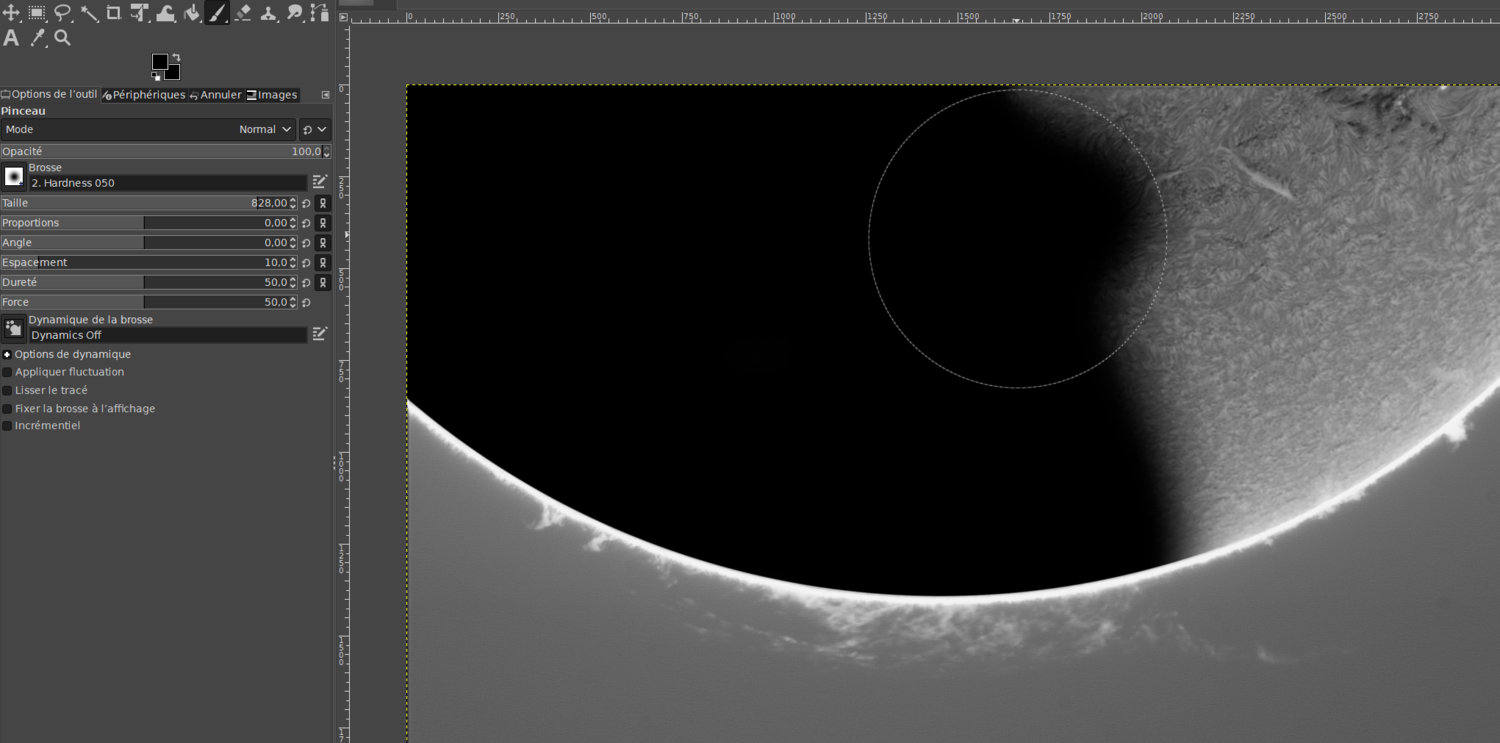

Le masque s'est bien fait tout seul
Reste plus qu'à noircir le disque

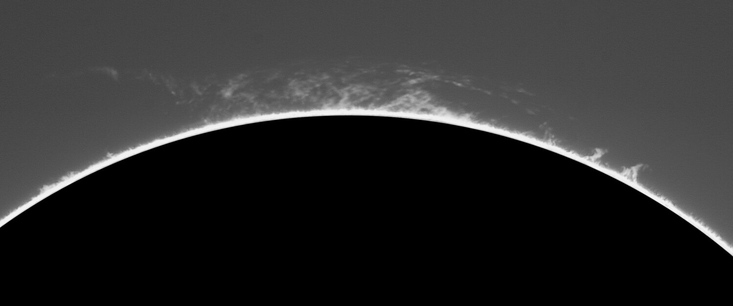

Tampon pour faire un joli fond de ciel, amélioration de la netteté etc.. et hop !
