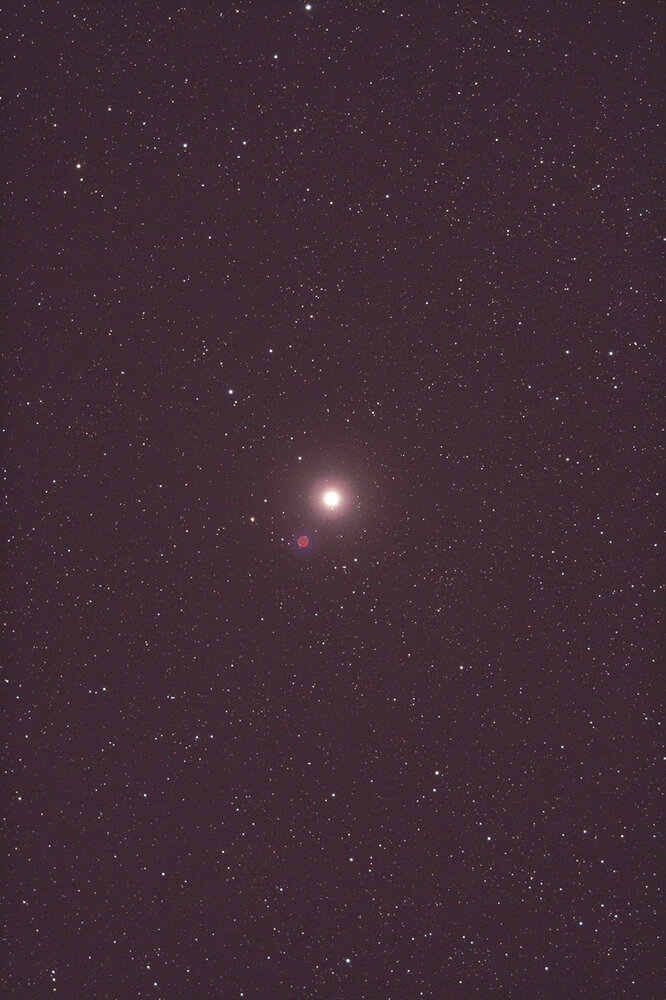

Depuis quelques temps, une tache violette apparait sur mes images quand j'ai des étoiles très brillantes proche du centre.
J'ai cette lunette depuis plus d'un an (achetée chez UNIVERS ASTRO) et je n'ai jamais eu de soucis avec...
Pensant d'abord à un problème avec mon imageur (Canon 1000D) j'ai installé mon 600D à la place.
Résultat identique, cette satanée tache apparait tout le temps.
J'ai ensuite nettoyé mon correcteur/réducteur de champ mais sans succès.
Si je décentre légèrement l'étoile, la tache se déplace aussi mais pas forcément dans la même zone que précédemment...
Sur un coin de ciel sans étoiles brillantes, cet artefact n'apparait pas...
Ici avec Hamal dans le Bélier. (pose de 2 minutes à 800ISO)

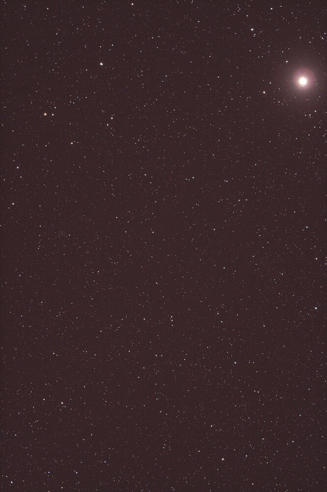

Par contre, si je décentre fortement l'étoile, le phénomène disparait:

Une autre info, en retirant le correcteur, cet artefact disparait.
J'ai remarqué quelques traces sur la lentille frontale de ma lunette, je vais nettoyer tout ça et on verra bien.
Ce qui me questionne le plus, c'est pourquoi ça n'apparaissait pas auparavant...

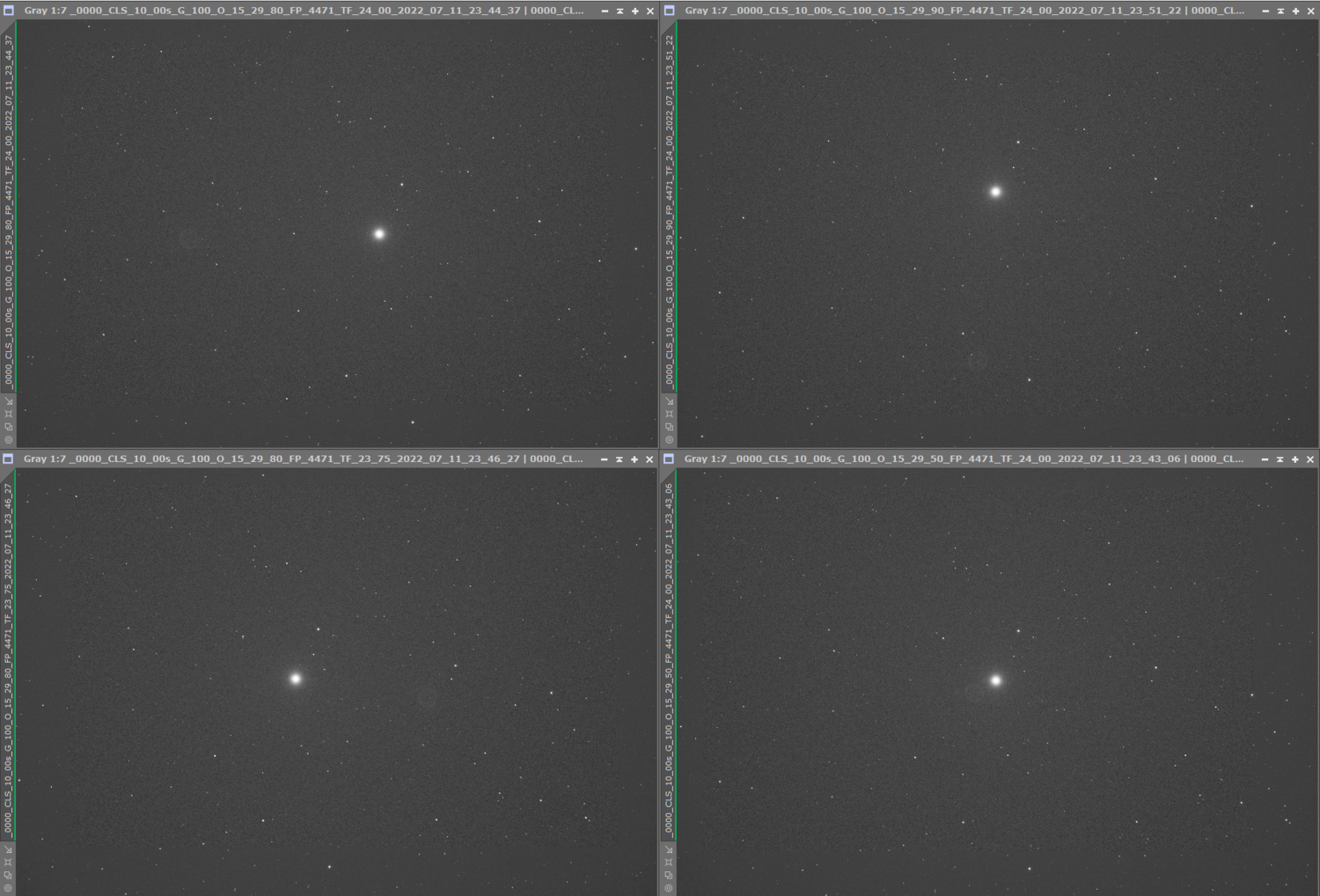

J'ai eu la même chose avec des filtres autour de la bande passante du rouge (Luminance qui contient le rouge, Ha et SII). C'est un reflet causé par une étoile brillante. On le voit sur ma série d'images ci-dessous faites avec un filtre L, comme pour toi le reflet bouge avec le déplacement de l'étoile sur le capteur. Si l'étoile est suffisamment éloignée du centre, le reflet parasite se retrouve hors champ. J'ai retourné mes filtres et ça a soldé le problème.

J'ai également eu un soucis avec un objectif Samyang 14 mm, un reflet de ce genre sur des photos en diurne avec le soleil pas loin du champ capturé. Il y avait une minuscule bulle d'air dans une des lentilles, assez subtile à voir mais détectable en lumière rasante. Examine bien ton correcteur..!
Pour le fun, la bulle baladeuse.. qui m'a fait du soucis pendant un moment !
Bingo !
C'est exactement les mêmes symptômes !
Je vais donc regarder de plus près mon correcteur...
J'ai utilisé la calculette astronomytools mais le résultat me parait non-adapté, le défaut est localisé à 0.18mm du capteur...
0.18 mm, ça fait peu effectivement. J'ai connu ce calculateur après mon soucis mais je viens de regarder pour mon ex cas, ça me donne 1.13 mm de distance alors que les filtres sont à 20 mm environ du capteur, donc ça marche pas..
Pour un ordre de comparaison, mes images avec le reflet sont faites avec une 2600MM, capteur au format APS-C comme toi. Les filtres sont donc à environ 20 mm du capteur, pixels de 3.76 µm et c'était sur une lunette de 80/400. J'ai relevé 60 pixels pour le diamètre du reflet.
J'ai pas fouillé à fond le sujet "distance au capteur" mais il y a un post en face qui en parle : http://www.astrosurf.com/topic/144178-halos-sur-asi6200-besoin-daide-pour-en-déterminer-lorigine/
