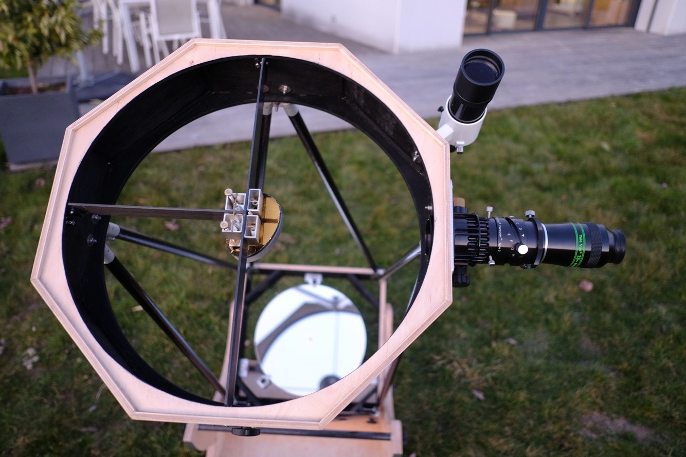

400 f4 mirrosphere, araignée en carbone. 2x1,4mm contrecollé:
Il est magnifique ton T400 ! Est-ce que je pourrais piquer quelques-unes de tes bonnes idées pour la construction de mon futur 400 ?
il y a 16 minutes, astro2a a dit :
Merci! Bien sûr hésite pas  !
j'avais fait un topic sur la construction, mais je t'invite surtout à regarder directement par exemple les sites de magnitude78 et pierre strock :)
