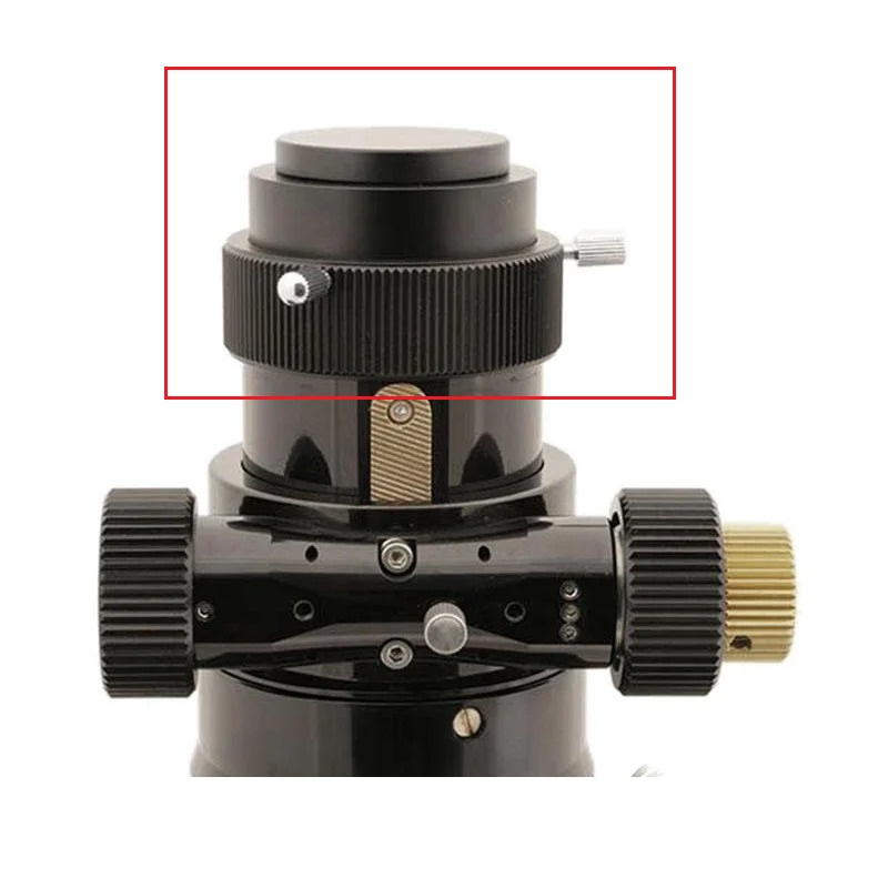

Il me semble qu'il n'y a pas besoin de contacter le vendeur car cela se voit immédiatement. Comme le dit @BretociI y a 2 cas de figure avec les lunettes:
Soit le correcteur n'est pas intégré à la lunette et il vient donc se placer après le porte-oculaire (i.e. qu'il se déplace quand on modifie la mise au point). Dans ce cas il y a bien un back-focus à respecter
Soit le correcteur est intégré à la lunette et il est donc situé avant le porte oculaire (i.e. qu'il ne bouge pas quand on modifie la mise au point). Dans ce cas il n'y a aucun élément optique entre le PO et le capteur et il n'y a donc pas de notion de back-focus (ou plus exactement le backfocus du correcteur intégré est défini pour être respecté quand le capteur est au point focal).
Il te suffit donc de regarder si tu as des éléments optiques (des lentilles) dans cette partie là:
TS-Optics-Apochromatic-refractor-AP-102-520-6-Element-Flatfield-Imaging-Star-OTA.jpg.f4083dca5b6bdf1dc49659c1b7adb24c.jpg
Nico

Non, il n'y a aucune lentille dans cette partie encadrée en rouge. Ce sont des adaptateurs pour passer du M68 vers M48 comme je le montre sur ma photo ici :
Le correcteur est intégré dans la lunette (3 lentilles de correction) : https://www.astroshop.eu/telescopes/ts-optics-apochromatic-refractor-ap-102-520-6-element-flatfield-imaging-star-ota/p,51022#specifications

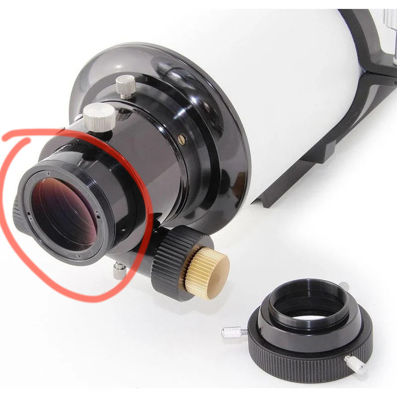

sur les photos de ton lien, on voit des lentilles dans le tube du PO, donc logiquement BF à respecter.

Ce qu'il a entouré en rectangle rouge sur la photo postée est ceci justement :
il y a 9 minutes, crozenfox a dit :
@Tyler a raison: ce que j'ai entouré ne portait pas seulement sur l'objet en question mais sur toute lentille qui pourrait se trouver au bout du porte oculaire (et donc bouger avec lui). Dit autrement il faut identifier si le correcteur est en amont ou en aval du Porte Oculaire. Du coup si c'est bien une lentille qu'on distingue sur l'image postée par Tyler alors il y a bien un back-focus a respecter.

non je ne parle pas des bagues de réduction.
Ici pour moi il y a bien plusieurs lentilles avec leur bague de serrage.
TS-Optics-Apochromatic-refractor-AP-102-520-6-Element-Flatfield-Imaging-Star-OTA.jpg.1b801b2ba1cc2b5330b3244dd135e772.jpg
D'ailleurs apparemment il faut ce RC, ce qui confirmerait qu'il y a bien des lentilles dans le PO.

Comment je peux savoir s'il y a des lentilles ? Je ne vais pas démonter la lunette...

Il y a 4 heures, crozenfox a dit :
en regardant au bout du PO, comme sur la photo.
Tu as juste a dévisser les bagues d'adaptation...

Je confirme ce que dit Tyler. en regardant la photo, on voit bien les lentilles du correcteur/réducteur dans le PO. Donc BF de 55mm impératif

Un renvoi coudé en général il y a un tube qui entre dans le PO, là il n'y en a pas, il est fixé avec une petite queue d'aronde courte, certainement parce-qu’il y a des lentilles qui empêchent d'entrer quelque chose dans le PO.
C'est comme sur ton image. C'est un verre, tu ne peux rien rentrer dedans. Par contre dans les bagues réducteurs (à coté sur ton image), bah c'est la dessus que je fixe le renvoie coudé (il glisse dedans et est serré avec 3 vis)

Donc tu as bien des lentilles,donc un correcteur mobile.
donc tu as ta réponse concernant le BFde 55mm plus haut ;)
