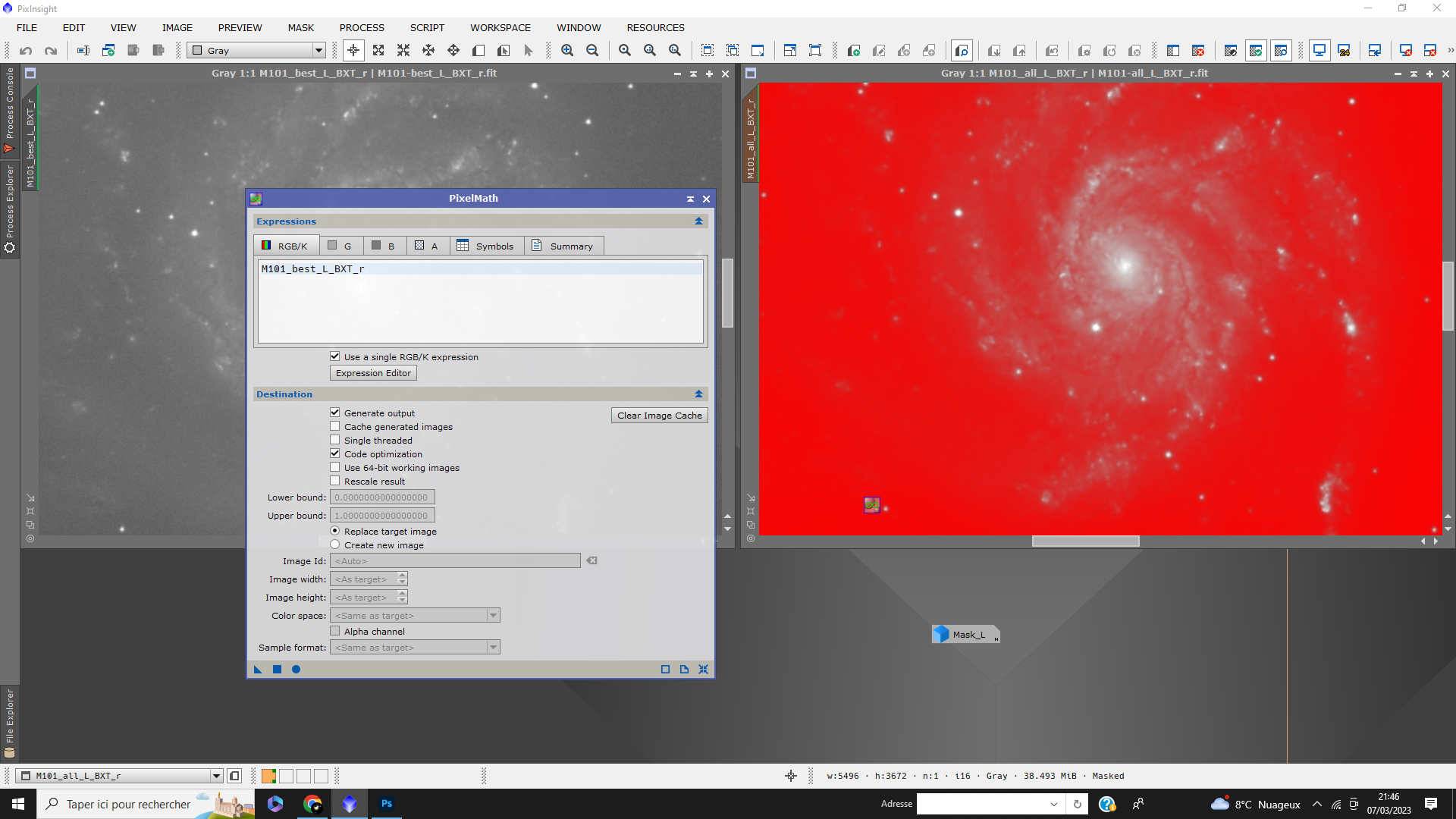

En ce qui concerne la manip, que m'a apprise Arnaud Peel (merci!):
1.     Appliquer un masque de luminance à l'image la moins détaillée, qui protègera les zones ou l'on n’a pas besoin de details supplémentaires.
2.     Saisir le nom de l'image la plus détaillée dans l'expression PixelMath. Sélectionner "remplacer l'image cible".
4.     Faire glisser le petit triangle de PixelMath vers l'image la moins détaillée.
(Le pré-requis est que les deux images doivent etre alignees et egalisees via Linear Fit)

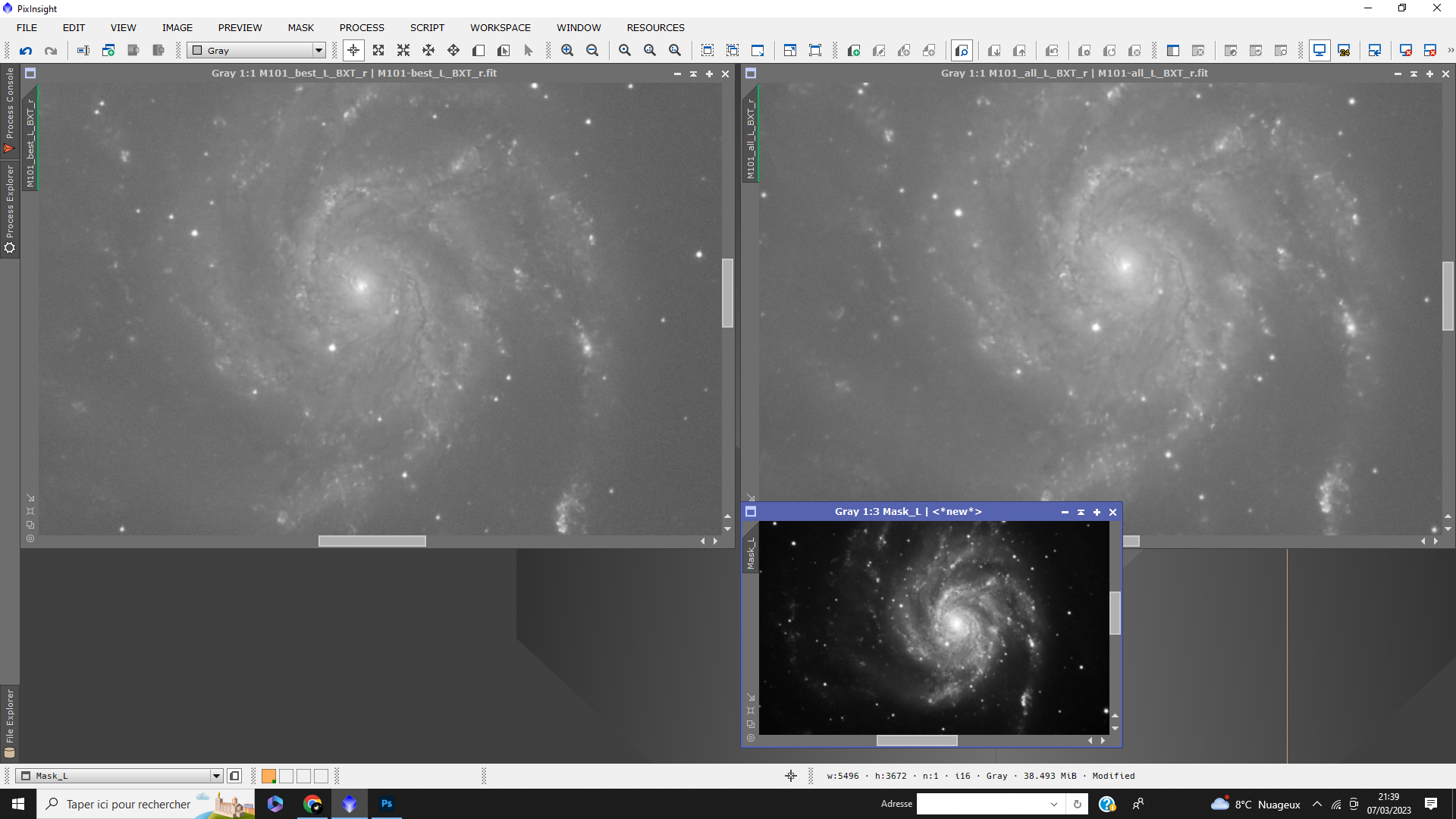

Ok compris.. à un détail près. Tu pourrais montrer à quoi ressemble ton masque de luminance pour cette image ?

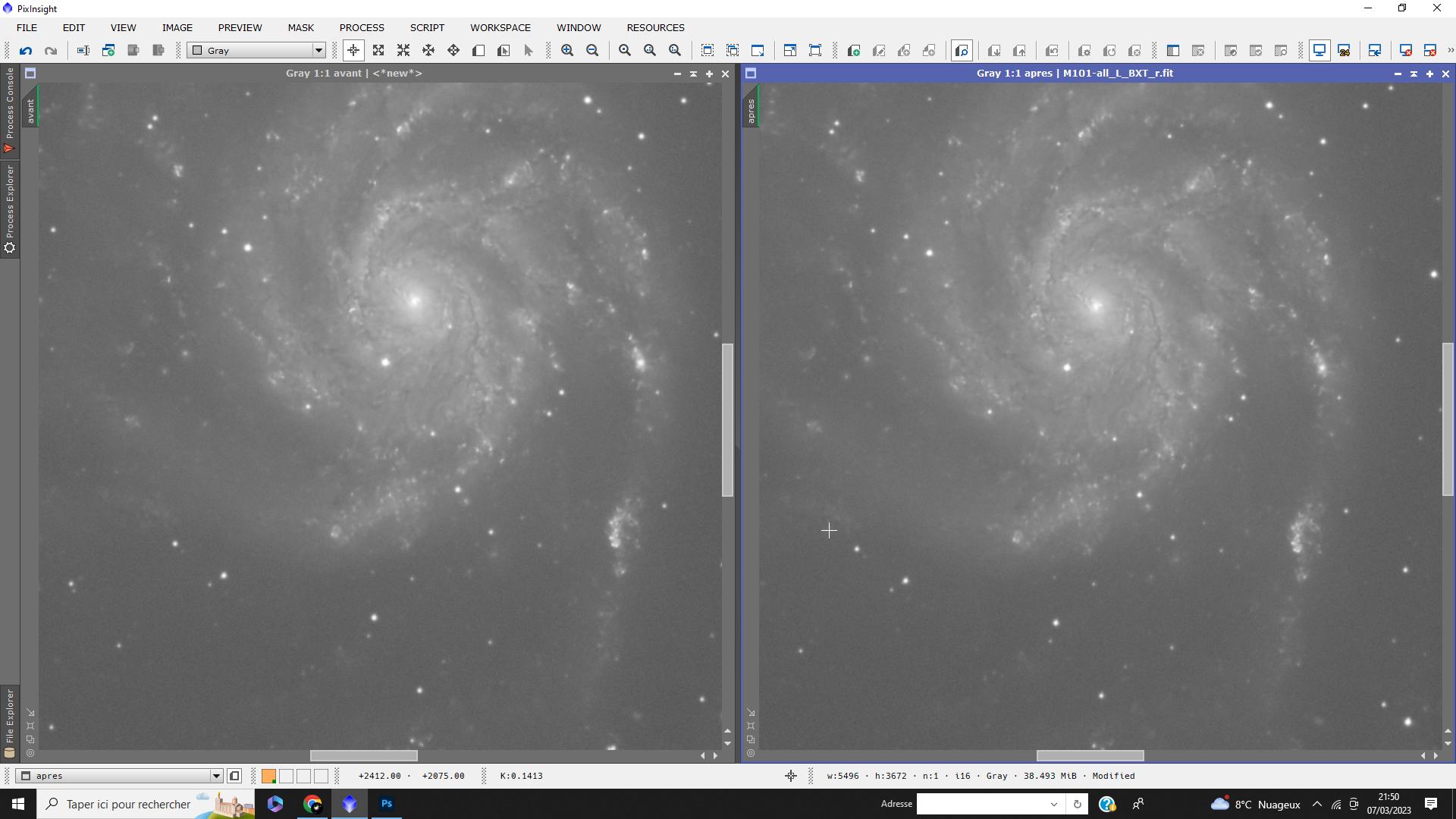

Alors:
Premier écran: à gauche l'image la plus détaillée mais plus bruitée, à droite l'image la moins détaillée mais moins bruitée. Et en bas le masque, en non linéaire bien contrasté et un peu flouté de l'image de droite.
Deuxième écran: masque appliqué sur l'image de droite, Pixel Math à appliquer en faisant glisser le petit triangle vers l'image de droite.
Troisième écran:  avant/après de l'image qui se trouvait précédemment à droite.
Le résultat est le meilleur des deux mondes: image la moins bruitée aved du signal faible mais aussi le niveau de détail de l'image qui se trouvait précédemment à gauche.
