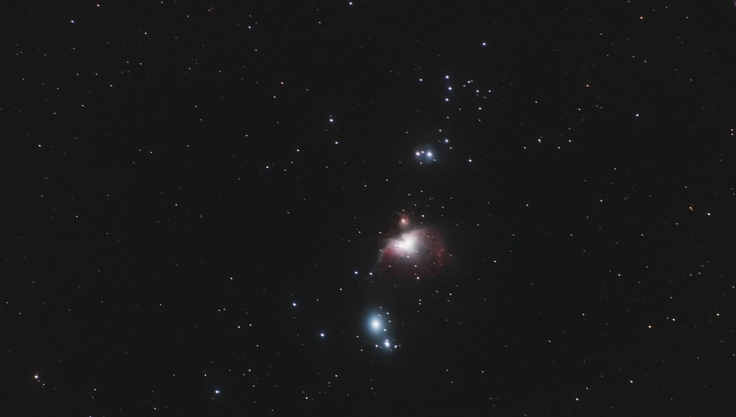

Comme indiqué dans ma toute fraiche présentation, je suis tout nouveau sur le fofo, en tout cas ce sont mes premières captures :) et premiers posts.
Je suis désolé d'avance si les photos piquent les yeux, je passe mon temps libre à visionner des tutos pour tout ce qui concerne l'astrophoto ^^ pour m'améliorer .
Je me suis essayé hier soir avec ma toute nouvelle Omegon Minitrack LX Quatro, ci-dessous les infos :
Monture : Trépied Zomei Q111 + omegon minitrack LX quatro
APN : Canon EOS 1000d non défiltré
Objectif : 70-300 réglé à 250mm
Focale : F/6.3
iso 800
Lights : 40 x 39 s
Darks :  30 x 39 s
Bias : 80 1/4000
Flats : 12  x iso 100 2/3 histogramme
Traitement Siril + Photoshop

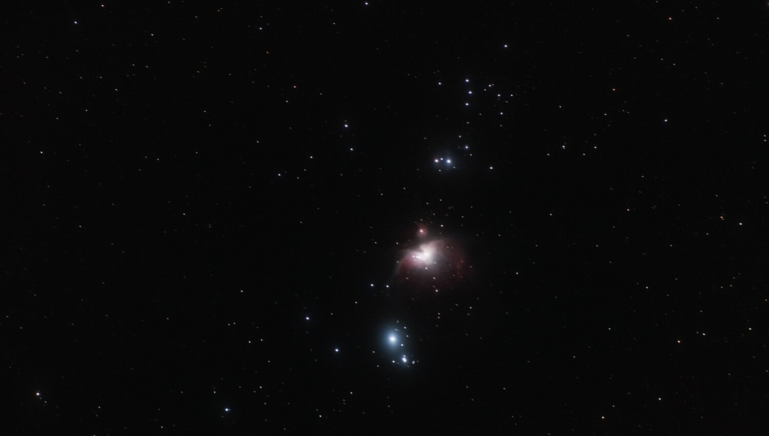

Photo brute :
Photo empilée et retouchée :
Le temps de pose n'est vraiment pas gros, j'ai hate de pouvoir shooter plus longtemps.
Je regarde aussi pour un objectif de meilleur qualité, comme un CANON EF-S 55-250MM F/4-5.6 IS II ou si j'attends un peu plus un Canon EF 70-200mm f/4 L.
Au plaisir de vous lire et d'avoir vos avis / conseils.
Bon ciel à tous.

Pour 26 minutes de pose et une ouverture physique de l'objectif a 39mm c'est déjà pas mal comme résultat.
C'est pas tant la prise qui me semble problématique en l'état mais plutôt le traitement ...
Sur la brute on voit clairement la nébuleuse de couleur rouge/rose et sur la version finale la photo est complètement délavée le centre de l'image n'a plus de couleurs.
En regardant les deux pour comparaison, je dirais que le soucis est arrivé a l'étape ou il y a eu la suppression de la pollution lumineuse (ce voile rouge/violet pale qui occupe toute l'image) et qu'a cette étape le signal de la nébuleuse a été supprimé au passage.

Salut à tous,
J'ai traité de nouveau l'image sous Siril avec un script cette fois-ci et non en manuel.
J'ai ensuite suivi un nouveau tutoriel PC.
Ci-dessous le résultat :
Trouvez-vous que le traitement est meilleur ?
Je trouve l'image encore lumineuse mais si je baisse la luminosité je perds en détails... comme sur celle ci :
Bon ciel à tous :)

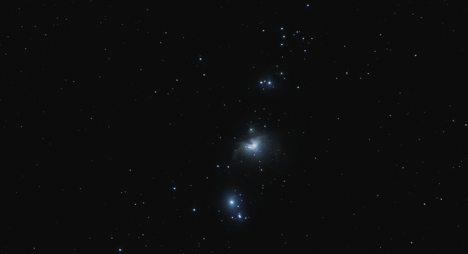

Voila ma version
Sous siril 1.2 j'ai fait :
- extraction du gradient (RBF)
- étalonnage des couleurs
- retrait bruit vert (ScNR)
- montée d'histogramme hyperbolique généralisée
Puis passage sur GIMP pour essayer de débruiter le FdC sans trop léser les nébulosités
C'est certainement pas parfait.
Il y a pas mal de résidus de gradient de pollution lumineuse et d'artéfact liés aux variations d'orientation de ton champ
Il y avait de la brume un peu non ? il y a de gros halos autours des grosses étoiles.
Petit conseil, quand tu fais le rencentrage de ta cible, essais de garder la même orientation, ca t'évitera d'avoir à trop cropper ta photo. Et puis il vaut mieux supprimer les quelques photos problématiques que de les garder. Une photo avec un arbre, un nuage, un gros bougé, peut grandement réduire la qualité de la photo finale
Sous siril, en visualisation histogramme, on voit bien les variations d'orientation :
Maintenant, il ne te reste plus qu'à augmenter le nombre de poses pour réduire le bruit et augmenter le signal !
Tes reprises sont très sympas.
Et ne cherche pas à avoir un fond de ciel noir, il n'est jamais noir. En plus, comme tu le remarques, ca fait perdre des détails
