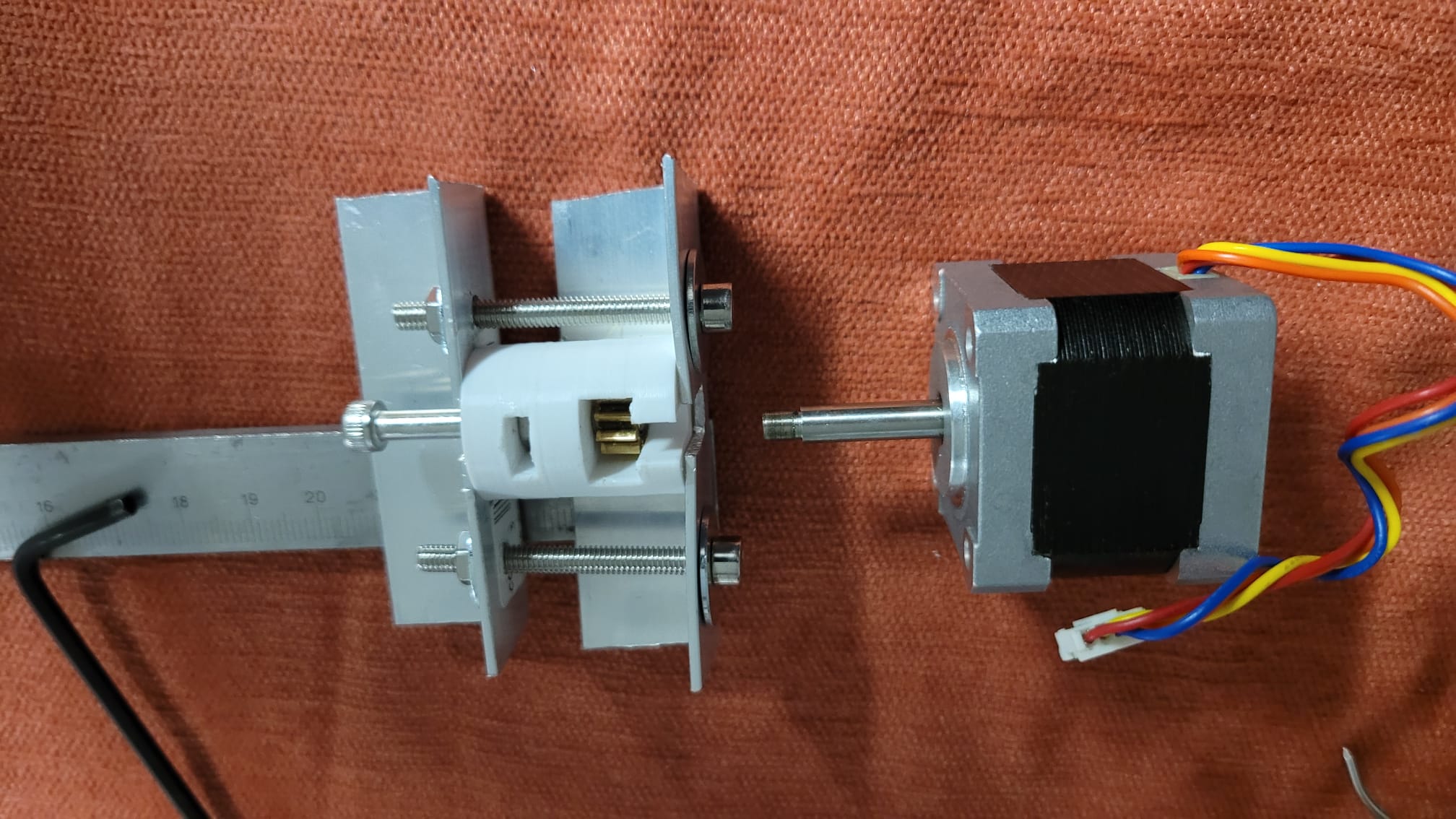

Alors à partir de mon extracteur pour axe moteur de 4mm, ça donne ça. L'encoche de gauche c'est pour y incorporer un écrou M4 et j'y ai ajouté l'excroissance plate juste pour faciliter l'impression.
Je pense que ça devrait supporter l'extraction, mes pignons n'étaient pas montés hyper serrés.. mais je ne garantis rien :)
Le fichier Fusion 360 pour modifs si c'est ce logiciel que tu utilises et le stl
rowan_heq5 v2.stlFetching info...
rowan_heq5 v2.f3dFetching info...

  Le 19/03/2023 à 14:52, Manny1977 a dit :
tu viens de le faire « hop! », comme ça??
Voir davantage
Pas si hop que ça mais relativement rapidement quand même, 15 minutes à la louche. C'est pas très compliqué fusion 360 pour des pièces simples. Quand on est astram et qu'on a une imprimante 3D, ça vaut le coup de regarder quelques tutos ;)
Mais surtout, j'espère que ça te permettra d'extraire tes 2 pignons !
Merci beaucoup pour vos réponses et surtout un énorme merci à toi @krotdeboukd’avoir pris de ton temps pour m’aider! Je vous tiendrai au courant de l’issue de la manip et surtout de ses résultats sur mon guidage.

  Le 10/04/2023 à 09:05, Manny1977 a dit :
La pièce a cassé en pleine action
Voir davantage
Ah mince, je pensais que ça tiendrait filament imprimé dans ce sens là d'autant plus que mes pignons n'étaient pas serrés à mort. Aucune idée pour le filament à employer..

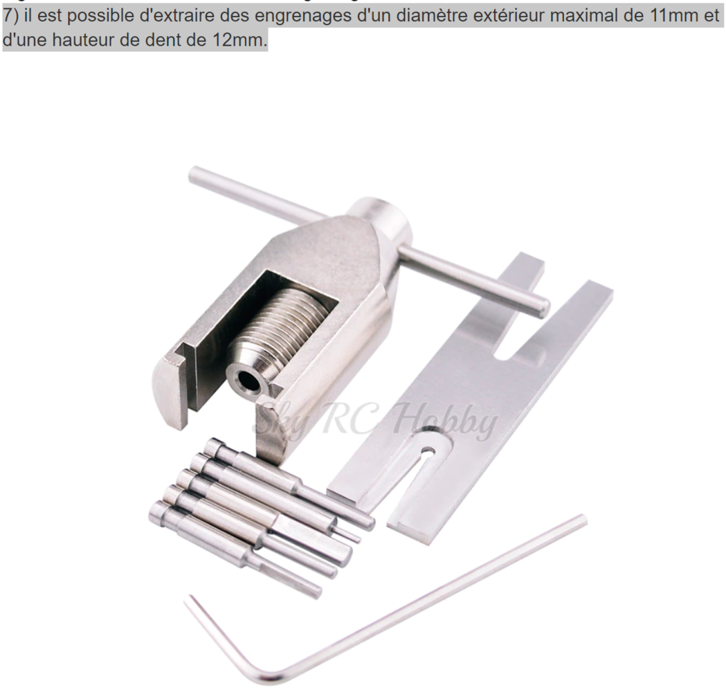

Je viens de voir plein d'extracteurs sur le site de l'ami-ali dont celui-ci à 7.37€ FDP compris, livré le 03/05 : https://fr.aliexpress.com/item/1005003250872143.html
Les pignons de mon HEQ5 font 9mm de diamètre pour 5mm de hauteur

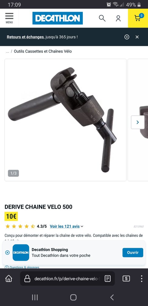

Tu as peut-être ça dans une caisse de réparation de vélo. Ou quelqu'un peut peut-être t'en prêter un... Mais je ne sais pas si les dimensions coïncident. C'est juste une idée. Bon ciel

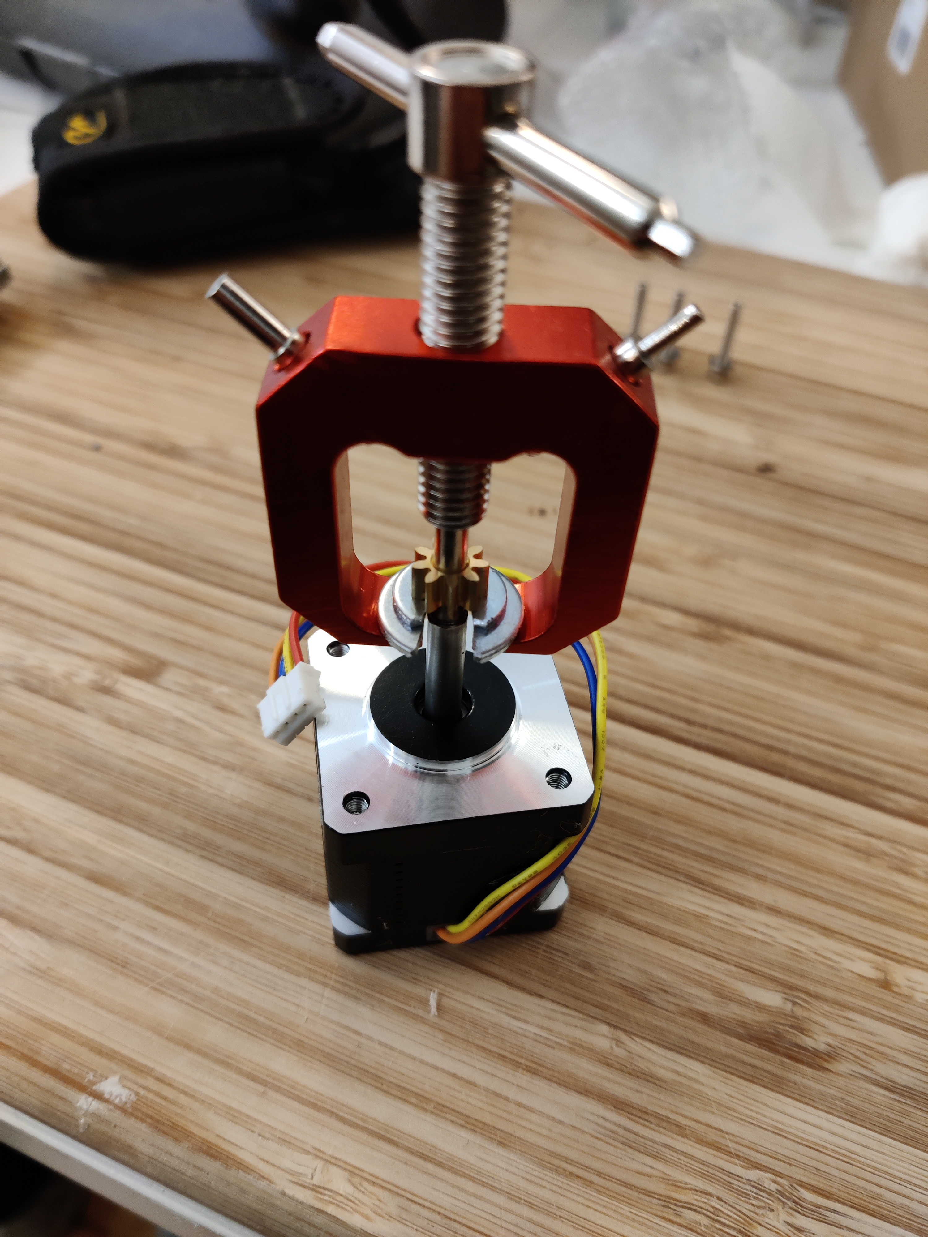

Hello, de mon côté j'ai utilisé un extracteur pas cher trouvé sur Amazon https://amzn.eu/d/hpN6CAy que j'ai renforcé avec des rondelles découpées (l'alu de l'extracteur est un peu fin au niveau de la zone de contact avec le pignon). Avec cette solution je n'ai pas vu de déformation de l'extracteur.
Prix total inférieur à 10€.
