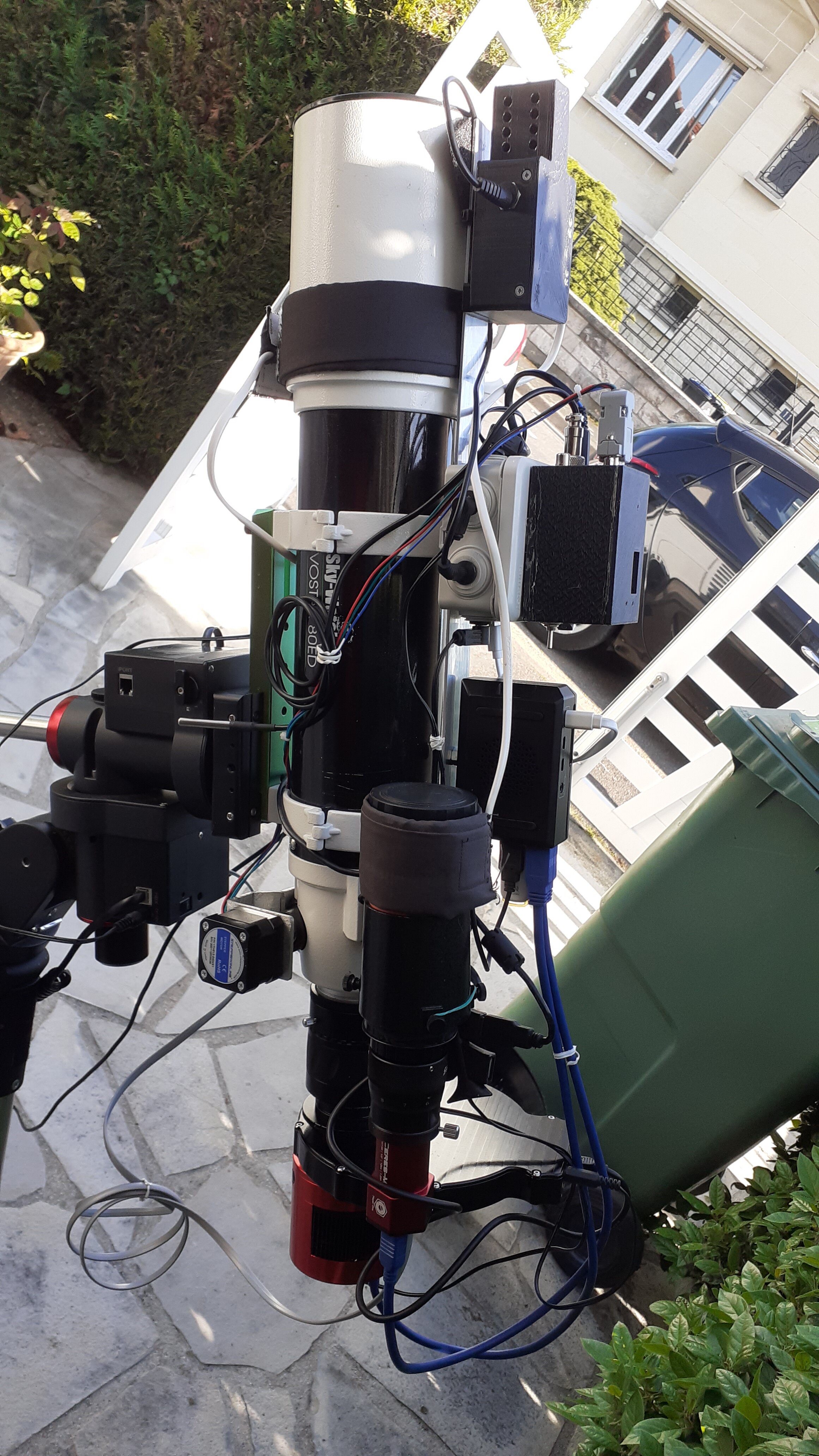

rmor51 Posté 5 mai 2023 Auteur Posté 5 mai 2023 (modifié) Il existe une version de Stellarmate pour les processeurs x86, à racheter sans doute, si tu as déjà la version Raspberry.  Je viens de tester Stellarmate sur un Mele Quieter3C avec 256 Go et 8Go de RAM. Par rapport au RPI4 4Go, la différence de vitesse à l'utilisation n'est pas phénoménale. Et de toute façon, ce n'est pas à mon sens le facteur limitant, qui serait plutôt la portée du hotspot wifi. Mais ça se règle très bien avec un répéteur wifi. Les défauts du Mele: un bouton marche/arrêt sur lequel on peut appuyer involontairement; tous les branchements sont sur 3 côtés, à l'arrivée c'est assez arachnéen ! De ce côté le RPI4 est plus compact et moins encombrant avec ses câbles.  Le matériel que tu proposes est compact, mais ne comprend que 2 USB3 type 2, au lieu de 3 sur le Mele, 2 sur le RPI4 + 2 USB2 type A. Une alim 12V, pas terrible si on a une Star Adventurer, en nomade. Le 5V du RPI4 est plus adapté dans ce cas.  Par contre, idéal pour l'OS Windows.  Dernier point le prix: on trouve des clônes du RPI4 en Angleterre pour 150€ port et TVA inclus. Avec boîtier, ventilo, câbles, alimentation, etc.  Perso, je ne vois pas d'intérêts à troquer mon RPI4 et sa clé USB 128Go, contre un mini-PC.    Modifié 5 mai 2023 par rmor51 1 1
