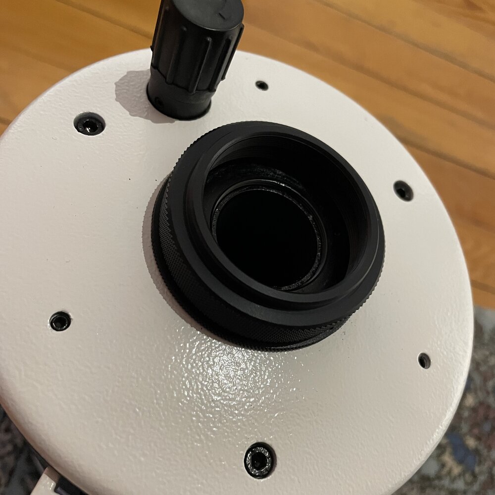

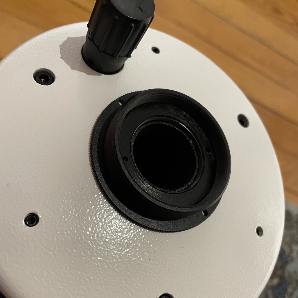

Salut.
Ça améliore en ce sens où c’est un serrage annulaire sans vis. Du coup le RC est centré et ne s’abîme pas à la longue avec des vis.
Et oui il faut l’adaptateur. IMG_9760.thumb.jpeg.895c922e7c58be8b768fc7535cc694a8.jpegIMG_9761.thumb.jpeg.ac8e84f99eacd9de61f32a4d2b994262.jpegIMG_9759.thumb.jpeg.f8e3875974ae5d551458e11fd63be2c3.jpegIMG_9758.thumb.jpeg.2223eb4b1b61df5f8e74bc9f10deadd8.jpeg

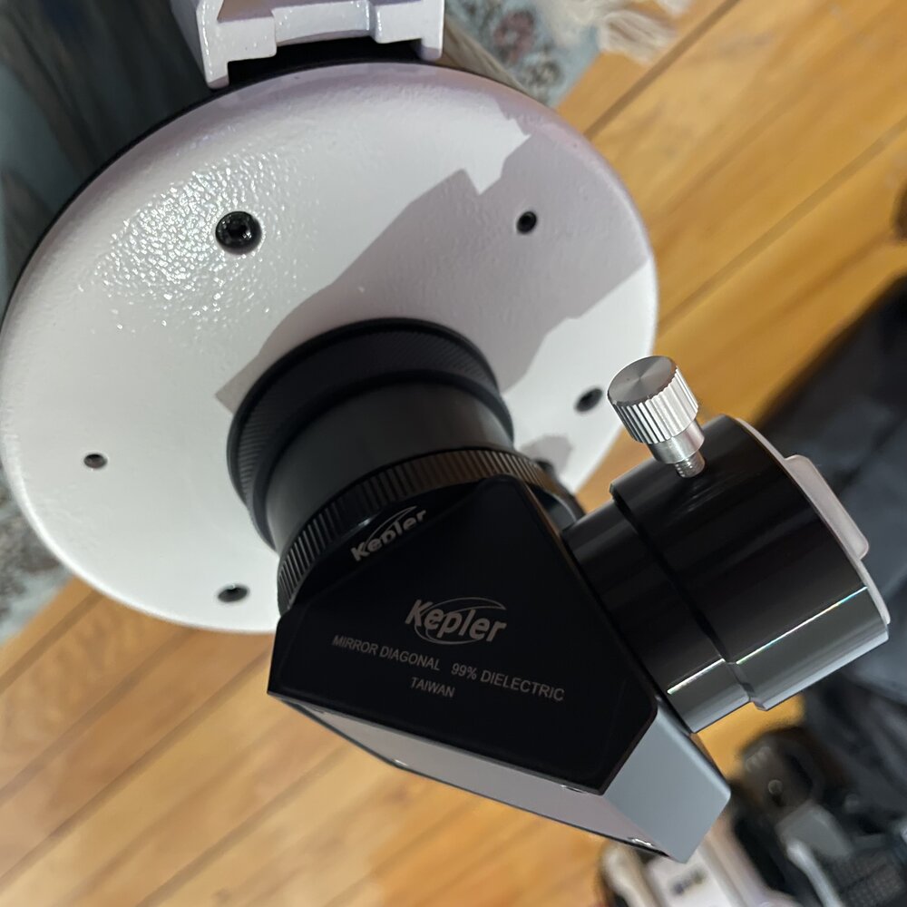

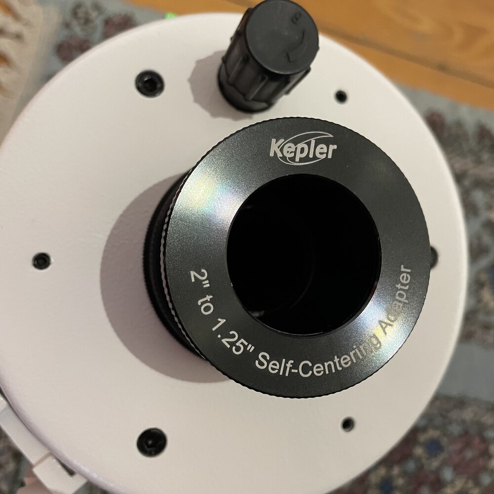

Alors pour ceux que ça intéresse, j'ai finalement opté pour le renvoi coudé Artesky (https://www.pierro-astro.com/materiel-astronomique/accessoires-optiques/renvoi-coude/renvoi-coude-a-miroir-dielectrique-50-8mm-31-75mm-312-4801-4803_detail) et le porte oculaire avec serrage annulaire également (https://www.pierro-astro.com/materiel-astronomique/accessoires-astronomie/accessoires-sct/porte-oculaire-2-pour-telescopes-sct_detail).
Difficile à dire dans quelle mesure il a amélioré la qualité "visuelle" de mes observations, par contre en facilité d'utilisation et qualité de l'assemblage c'est sans commune mesure avec le matériel d'origine !
