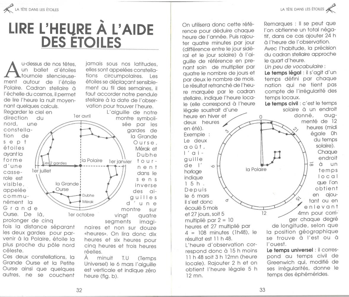

En triant la bibliothèque au boulot je suis tombé sur ce petit livre :
342184683_1194058554612124_8614836657815822426_n.thumb.jpg.71e4db76965cafaa1cf98095267fb106.jpg
Assez ancien mais fort intéressant, et très bien écrit. A la page 32, il est question de déterminer l'heure locale en regardant la position de la Grande Ourse voici les explications :
341955332_973170707189261_8940943808211370741_n.thumb.jpg.f43e48c766febc7940e428aca45a49b2.jpg
J'ai essayé avec le 4/05 et une "aiguille" affichant 03h00 sur le "cadrant" 24h. La date est 1 mois et 28 jours après le 6 mars donc 3h52 à retrancher (1mois x2 + 28jours x4) donc 3h - 3h52 = -0h52min, auquel j'ajoute 24h : 23h08 temps local, donc 01h08 (+2h heure d'été) temps légal, et ça colle, la gymnastique mentale n'est pas facile (additionner et soustraire des heures, avec les changements de signes etc, quand on n'est pas matheux c'est pas simple) mais c'est un bon exercice !
