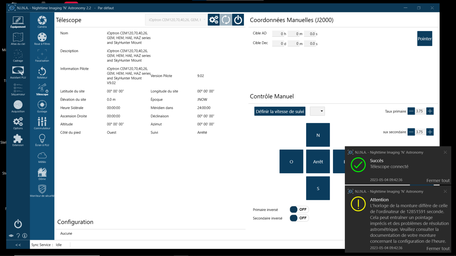

Je tente d'apprivoiser NINA. La bête est réellement sauvage et me pose de nombreuses difficultés. Tout d'abord, lorsuqe je connecte ma monture (ioptron CEM 70) j'ai un message d'erreur qui m'indique une différence entre l'heure de ma monture et celle de mon pc. NINA me donne un chiffre astronomique : une différence de 12 801 810 secondes !!! Quelqu'un peut il m'aider et me dire comment synchroniser NINA et ma monture ?

il faut d'abord connecter Ioptron Commander et attendre que GPS OK soit affiché. Ensuite seulement tu pourras connecter NINA sans message d'erreur.
Je viens d'essayer et cela fonctionne : exit le message d'erreur avec des millions de secondes. Je te remercie. C'était simple, mais encore fallait-il y penser. Tu m'as sans doute fait gagner beaucoup de temps.

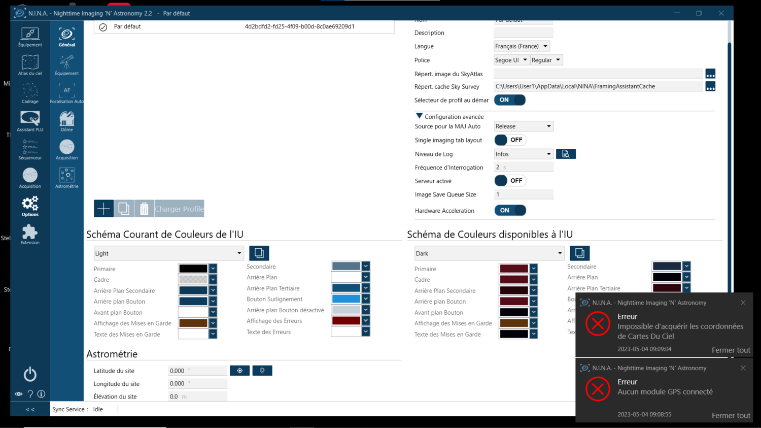

Je vais me permettre d'abuser un peu de ton temps et de tes connaissances pour la suite de mes problèmes.
Lorsque je vais dans option\général, les coordonnées GPS n'apparaissent pas dans astrométrie. J'ai un message d'erreur qui m'indique "aucun module GPS connecté" alors que la CEM 70 en a un. Idem un message d'erreur lorsque je clique sur "obtenir la localisation avec le logicile planétarium", et là je ne sais plus comment faire (voir copie d'écran).

Damned, mon problème n'est en réalité toujours pas résolu. J'ai suivi tes consignes, mais je n'avais attendu que GPS SOIT ok. Donc j'ai lancé NINA en étant sur GPS ON et jusque là pas de message d'erreur. Puis quand GPS ON est passé à GPS OK dans IOPTRON COMMANDER, j'ai de nouveau le message d'erreur dans NINA avec une diffèrence de 12 millions de secondes.

Tu peux cliquer sur le bouton en forme de cible à coté de latitude du site pour importer la position de la monture dans NINA.
C'est ce que je fais, mais j'obtiens le message d'erreur "aucun module GPS connecté" (voir copie d'écran ci-dessus)

ton GPS n'a pas déterminé sa position: latitude et longitude = 0.
Cherche de ce côté.
