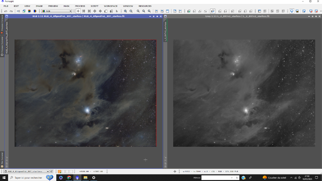

J'ai récemment fait l'acquisition de StarXTerminator, mais j'ai deux problèmes :
- Mon PC met environ deux heures pour traiter une image, normal? (Certes, mon PC a un processeur AMD Radeon et seulement 16 Go de RAM + les images sont en Drizzle)
- Il reste encore énormément d'étoiles à la sortie du process. (voir capture d'écran ci-dessous)
Meme problème avec StarnetV2.
Avez-vous déja rencontré ce problème et comment l'avez-vous réglé?
Merci!

Par contre, sauf erreur de ma part, je n'ai vu personne donner de piste sur le fait que les étoiles étaient toujours très présentes après application du process. Il peut certainement y avoir plusieurs causes, mais l'une d'elle me vient en tête car cela m'est arrivé : le process est bien plus efficace en étant appliqué en phase linéaire de l'image, alors qu'en phase non-linéaire (une fois l'histogramme étiré) des étoiles peuvent rester.
A essayer si tu ne procèdes pas ainsi.

- J’ai créé plusieurs fichiers swap additionnels ça accélère effectivement. Mais ça reste bien lent…
- Ma carte graphique est de marque AMD, pas NVIDIA, donc a priori la manip CUDA ne fonctionne pas.
- J'ai obtenu un résultat très probant en linéaire et après BlurXterminator. Je pensais l'avoir déja fait mais peut-etre pas…
