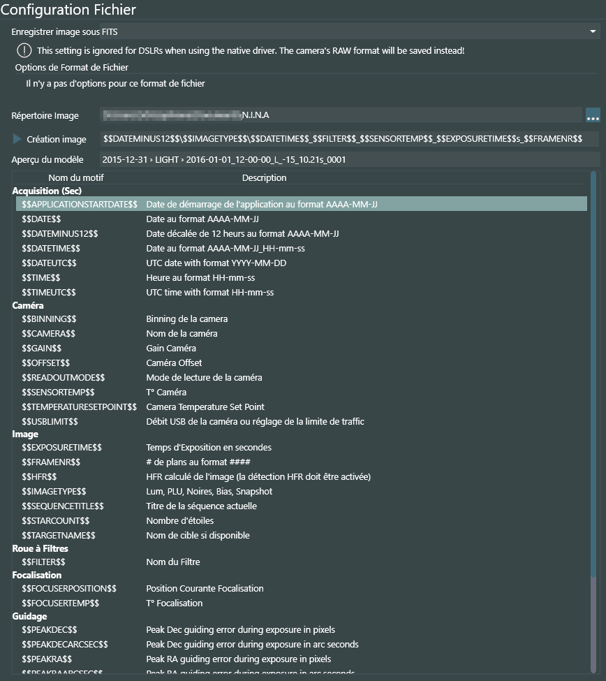

Tu peux installer et utiliser NINA, qui commandera entièrement ton APN en USB, en plus de commander ta monture (si compatible).
Il est possible de paramétrer finement le nommage des dossiers et fichiers de ses captures.
