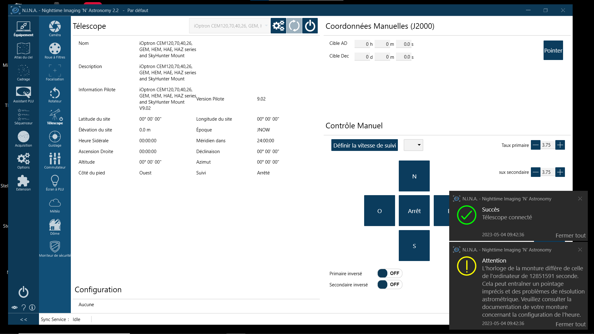

J’espère que l’un d’entre vous pourra m’aider. Je suis dans une impasse. Mon problème est le suivant : je n’ai pas accès à la polaire et j’essaie donc de faire ma MES avec l’option « Three point alignement de N.I.N.A. » Accessoirement, il a fallu que je me familiarise avec ce logiciel que je n’utilisai pas. Donc plusieurs difficultés sont venues se greffer sur mon problème initial.
Pour info : j’utilise une monture IOPTRON CEM 70. Je vous précise tout d’abord que le GPS de cette monture m’affiche systématique sur la raquette des coordonnées DMS qui après conversion correspondent bien aux coordonnées hexadécimaux que l’on obtient dans « google maps ».
1re difficulté : Lors que je connecte le télescope dans N.I.N.A, j’obtiens in message d’erreur qui m’indique que « l’horloge de la monture diffère de celle de l’ordinateur de xxxx millions de secondes (le chiffre change à chaque fois). Cela peut entraîner un pointage imprécis et des problèmes de résolution astrométrique, etc. ». (voir PJ). Je vous précise qu’avant de lancer N.I.N.A j’ai ouvert l’application IOPTRON COMMANDER, j’ai attendu que le GPS passe sur OK et l’heure affichée dans le panneau de contrôle correspond bien à celle de mon PC. Comme vous le verrez sur la PJ, les coordonnées GPS de ma monture ne sont pas reprises par N.I.N.A. Parfois (mais pas toujours) une boîte de dialogue s’ouvre qui me propose de synchroniser les données GPS depuis N.I.N.A vers la monture ou l’inverse. Je fais de la première option, car dans cette boîte de dialogue le choix « télescope ver N.I.N.A comporte Latitude : 0 et Longitude : 0. Le logiciel N.I.N.A m’indique en outre qu’il n’y a pas de GPS. D’où ma première question : cela peut-il être dû à un driver ASCOM que je n’aurai pas installé ?
2éme difficulté : Enfin de compte mon télescope est connecté. J’ai toujours le message d’erreur évoqué ci-dessus. Et après avoir fait le choix « depuis N.I.N.A vers la monture », N.I.N.A m’affiche des coordonnées qui correspondent à la conversion des coordonnées de ma monture (à l’origine en DMS), converti en hexadécimaux.
3e difficulté, qui découle évidemment de la première je ne parviens pas à réaliser la MES avec TPA. Lorsque je lance l’astrométrie, après chaque image N.I.N.A m’indique « plate solving failed » .
Bref j’ai bien l’impression que tout est lié à un problème du GPS ou à une confusion entre coordonnées DMS et coordonnées hexadécimales. J’ai bien sûr essayé de modifier ces coordonnées sur ma raquette et dans N.I.N.A. Tout cela sans succès.

Entre une Ioptron et NINA , il faut impérativement attendre que GPS OK apparaisse sur ioptron commander AVANT de connecter la monture avec NINA .

Bonjour, Oui, c'est ce que je fais à chaque fois. J'attends que GPS ON passe à GPS OK. Encore une petite précision par rapport à mon permier message : j'utilise N.I.N.A Version 3.0 NIGHTLY
Hello !
C'est un vieux bug de NINA par encore résolu, il faut passer l'interface en anglais pour corriger ce problème 😒
