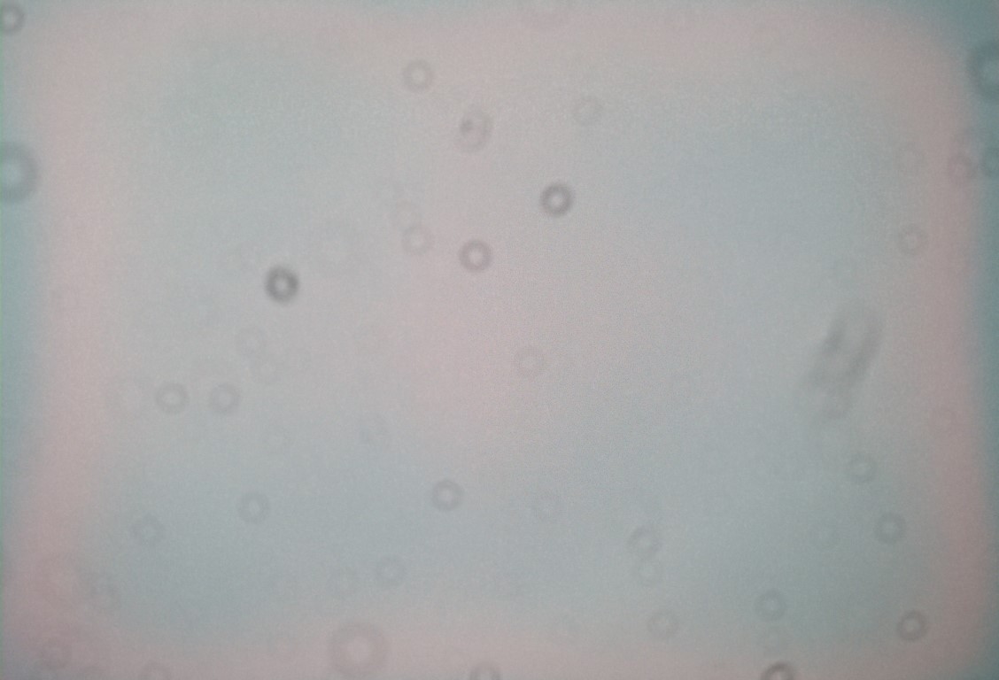

J'ai obtenu des choses bizarres en faisant des flats avec mon asi 294 mc et mon mak 127.
J'ai fait 6 essais
1 avec un focuser entre les 2 en effectuant 3/3 de tours
2 sans focuser les résultats sont idem
Qu'en pensez vous c'est du tilt ?
Mais si oui ça vient du mak... ?!
Merci pour vos conseils.

Les flats ne sont pas faits pour mettre le tilt en évidence… sauf cas extrême.

J'ai mis la caméra/focuser/mak 127 et fait 3 images en tournant la caméra autour de l'axe optique de 120°, 2 fois donc.
Puis j'ai fais la même chose sans le focuser caméra au PO (les 3 photos).

Ok. Mais alors c'est quoi le cercle sombre sur le pourtour de mes images ?

Tout simplement parce que le centre géométrique de ton capteur n’est pas sur l’axe optique de ton télescope. Qu’il y ait du tilt ou non, l’image serait la même.
il y a 43 minutes, Fred_76 a dit :
oui et tu as du vignetage.
Le tilt se voit avec des étoiles dont la MAP n'est pas la même dans les coins.

La vignetage apparait quand le capteur est plus grand que le "tube" de lumière qui arrive sur la capteur : soit il y a un passage trop étroit sur le chemin de la lumiére jusqu'à ton capteur, soit le capteur est trop grand.
Cela se résous en :
en prenant  un capteur plus petit
en croppant l'image finale.
en vérifiant le chemin optique --> rechercher le passage étroit.
Éventuellement en passant en 3" pour les connexions.

ursus a parfaitement expliqué ce qu'étais le vignettage et les différentes solution pour le diminuer/supprimer. Cependant rares sont les configurations qui offre un champ parfaitement illuminé et nous sommes donc nombreux à travailler avec du vignettage sur nos images brutes. Ce n'est pas nécessairement un gros problème car cela va se régler lors de la calibration des images justement grâce aux flats.
L'important est donc de considérer l'importance du vignettage (i.e quelle est la baisse de luminosité dans les coins par rapport au centre) car il est évident que la calibration ne pourra pas récupérer des situation ou aucune lumière n'arrive dans les coins de l'image!  Les images que tu postes peuvent paraitre impressionnante à ce niveau (avec un cercle tout noir sur la périphérie de tes images) mais elles peuvent en fait être trompeuses car il ne s'agit sans doute pas d'image linéaire et elles dépendent donc de la façon dont l'histogramme de l'image est réglé.
Pourrais tu poster les images brutes des tes différents essais de flats afin de se faire une idée plus précise de la gravité de la situation?

Le vignettage sur ces 3 flats avec la ASI294 est raisonnable (environ 12% d'écart en ADU entre le centre et les coins) et je pense que tu n'auras aucun mal à calibrer tes lights avec de bons flats.
Pour te donner une idée voila une représentation tout aussi subjective mais beaucoup moins inquiétante du même flat:
483236311_Flat_2.0s_Bin1_294MC_gain119_20230529-063129_0001(Medium).jpg.2738cb3c5b423fb7c599d99e67091cae.jpg
En revanche les flats eux même sont pas terribles. Il sont surexposés et ne semble pas très uniforme au niveau de l'éclairage . J'ai l'impression que tu n'utilises pas la fonction auto de l'Asiair pour déterminer le temps d'expo idéal du flat. Tu devrais essayer.

Les images ne veulent pas dire grand chose, seul l’histogramme de l'image linéaire compte et là pour le flat de 2s, le pic de l'histo est situé à environ 53000 sur 65500. C'est beaucoup trop et si tu utilises la fonction auto de l'Asiair dans les mêmes conditions il choisira un temps inférieur à 2s.
Pour les 2 autres c'est encore pire car il y a des pixels saturés!
