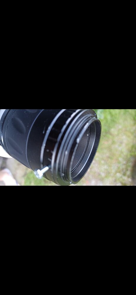

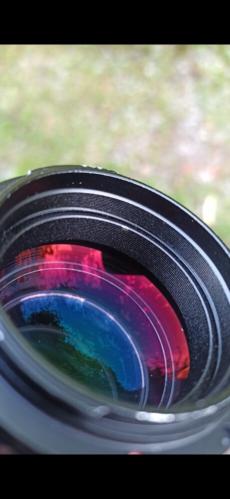

Tu dois avoir une bague avec du métal apparent dans le chemin optique.
J'ai eu le tour avec ma 50ED evoguide.
un coup de marqueur noir indélébile et c'est résolu ;)
(et bon anniversaire ;)  )
Il y a 2 heures, sebseacteam a dit :
Merci pour l'anniversaire 😉
Je vais regarder ça, merci aussi pour la réponse 😁
