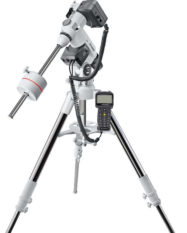

utilisateur d'un newton bresser  avec monture équatorial EXOS2 + goto bresser, j'aimerai piloter cet ensemble avec un pc portable W10 avec stellarium
de quoi ai je besoin ( matériel et logiciel) et comment procéder

petit retour d'expérience, j'ai enfin réussi a piloter mon télescope via pc avec stellarium
merci pour vos conseils
par contre je cherche désespérément un kit ou module wifi compatible pour contrôler sans fil l'engin

Il faudrait que tu fasses une petite recherche sur ce forum, mais pas sûr que ce soit possible. Il me semble de mémoire qu'un (une ?) autre astram avait posé la question voici qq mois. Bresser est un peu en retard de ce côté là et il n' y avait pas de possibilité de connexion Wi-Fi. Déjà, rien que la connexion PC semblait déjà poser problème (sauf à bricoler les fichiers). Ce n'est pas du tout comme Sky-Watcher où tu branches et ça marche.

pour info il n'a pas été facile de de faire fonctionner avec le pc, beaucoup de manipulations a faire, mais bon je ne me plains pas
Quels sont les problèmes ? En fait le kit Go-To Bresser est copié sur le SkySensor Vixen 2000. Il reprend le protocole Meade LX200 et ce dernier était un peu la référence à une époque, donc compatible avec les logiciels de cartographie courants.
Bonsoir. Pourquoi ne pas metre un pc portable à proximité. Tu branches ta monture dessus. Tu installes ton logiciel Astro dessus (prism, Nina ou autre) et tu le contrôles de chez toi par wifi? C est ce que je fais perso. Par contre j en reviens… et je passe à l ethernet dont le débit est sans commune mesure. A toi de voir. Bonne soirée.
