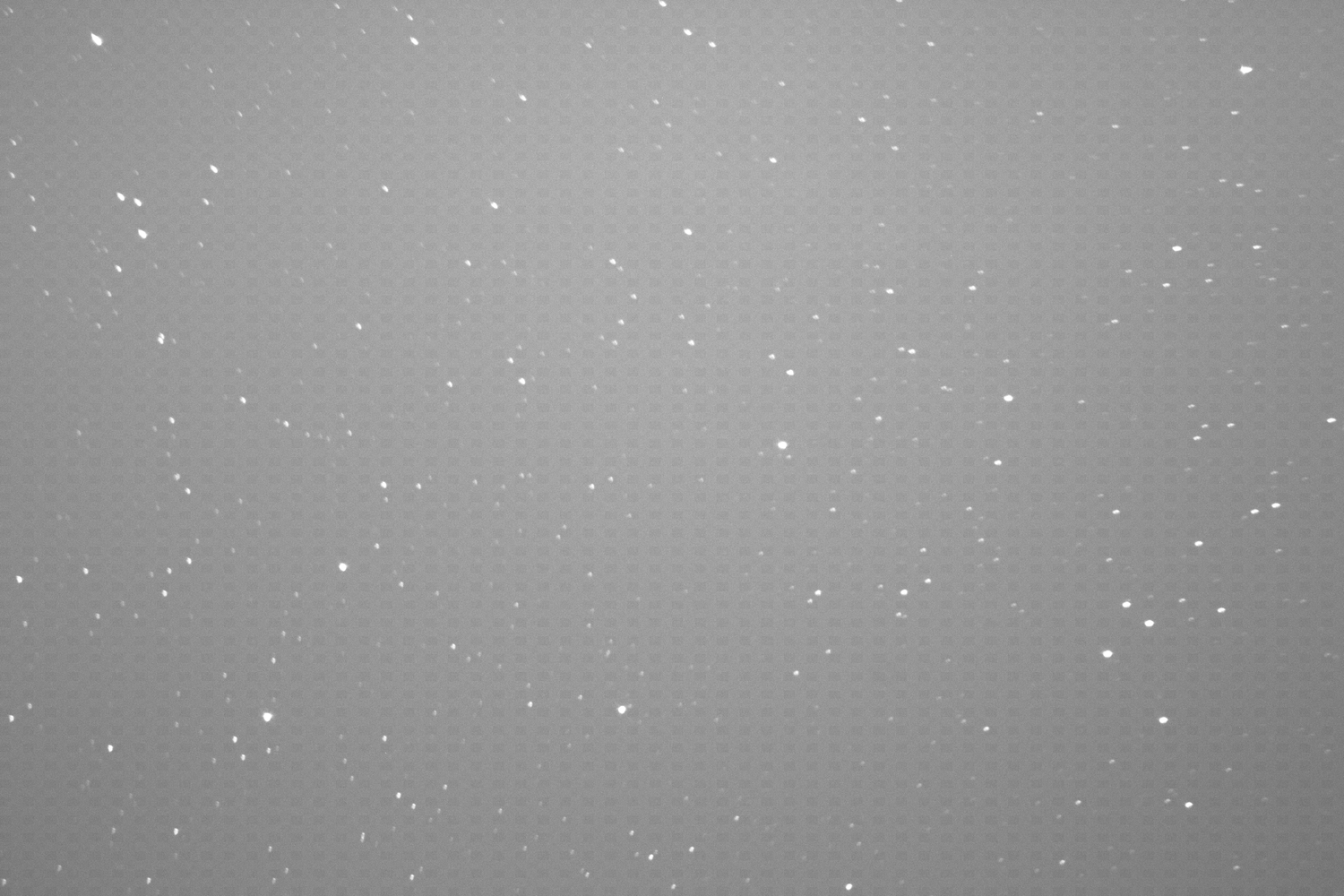

Bonjour à tous, je cherche à fabriquer ou à acheter un appareil qui me simulerait une étoile pour pouvoir faire des essais de jour, j'ai un souci avec mon SW 250PDS et mon EOS 200D Astrodon, je vous partage une photo d'un essais de jeudi soir. Les étoiles ne sont pas rondes et raie de lumière ce forme, du coup sous NINA le HFR reste à 0, impossible de faire une focalisation automatique et sous siril les empilement ne fonctionne pas bien et le FWHM frise le 20.
Merci d'avance pour vos idées bonne journée et bon week-end !

Salut, tu es sur que ce n'est pas un soucis de bougé?
c'est quoi que tu appelles "raie de lumière"?
il est sur quelle monture ton 250PDS?
Qu'est ce que tu appelle du bougé ? Il est monté sur une NEQ6 PRO avec lequel il était vendu, pour les raies c'est les traits sur le coté gauche et ca le fait aussi sur les petites.

ben que ton tube bouge au lieu d'être stable, donc ça te fait un filé mais pas en ligne, ça suit le "sautillement".
Ca vient peut être de l'optique, mais je n'ai jamais vu ce genre de défaut optique.
surtout qu'il est uniforme, toutes les étoiles décrivent le même chemin, on voit bien une étoile qui se balade :
pour moi c'est un problème de mouvement du tube.

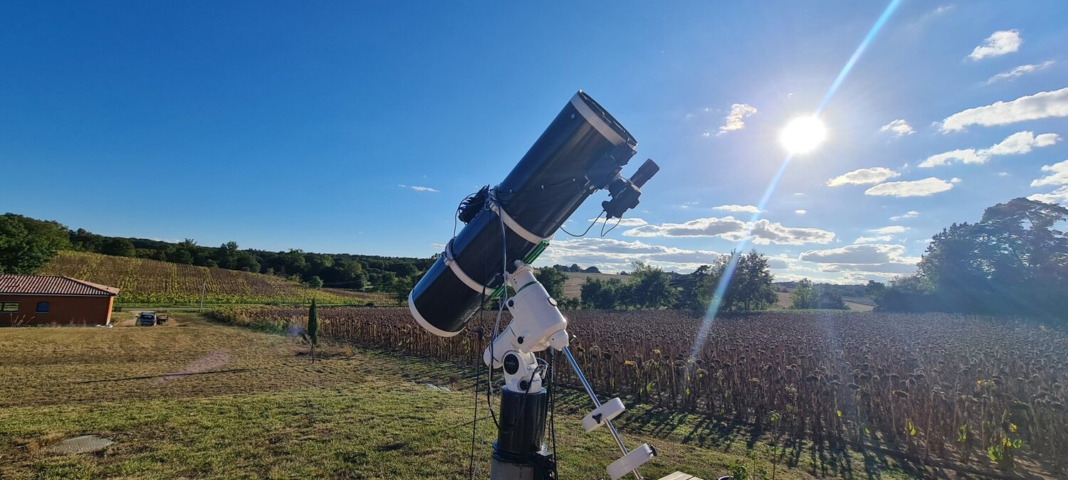

un 250pds sur une eq6 pour la photo ça me parait être dans la limite de poids, sans compter l'apn, l'autoguidage... sans parler du porte à faux d'un tube de 1200 de focale. Donc il faut vraiment des réglages tip top.

Mais bon, sans autoguidage, avec une telle focale, sur une monture qui est quasi au max de sa capacité de charge.. je pense que c'est pas infaisable, mais difficile.
Il faut déjà que tu regarde si tu a du jeu sur les axe AD et DEC, freins serrés.
Si il y en il faut les diminuer au max.

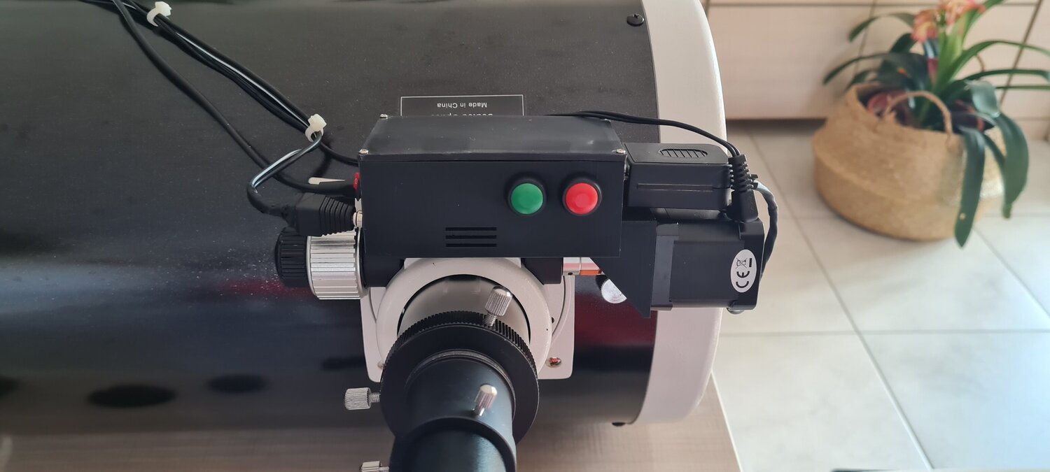

un focuser maison
c'est quoi ce focuser? ça peut aussi venir de là si il n'est pas assez rigide ou si il a du jeu.
Au niveau du jeu je viens de vérifier et y'en a pas.
Pour le focuser voici une photo, il est basé sur le projet Arduino ASCOM Focuser Pro2 DIY, au niveau fixation et rigidité le boitier repose sur le dessus du porte oculaires et est visser sur les vis d'origine de l'élément qui vient bloquer visser les molettes sur le PO il n'y a pas de jeu non plus la dessus ni de porte à faux sur l'axe.

je rejoins tyler, ta monture est à genoux avec ton tube, ça va être chaud à stabiliser
un newton 250 en photo, c'est vraiment peu courant, et ya bien une raison : c'est trop lourd pour les perfs obtenues

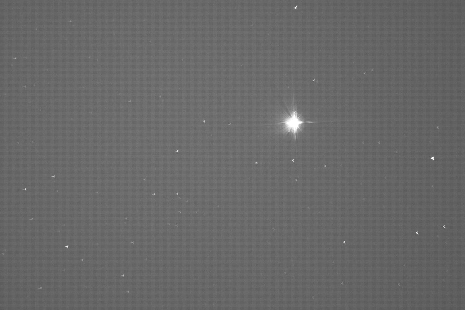

Par contre je ne sais pas si mon miroir secondaire est bon dans le sens de la longueur, je n'arrive pas à déterminer si il est trop haut ou trop bas ni comment le régler j'ai pas trouver la solution sur le net, j'aimerais savoir la mesure qu'il faut qu'il y ai entre l'araignée et le support du miroir mais impossible de trouver l'info et je n'arrive à le faire à l'oiel au cheshire.
ça ne se mesure pas, ça se regle à la collimation.
u laser ne te sera d'aucune utilité pour regler le secondaire.
pour ton soucis d'étoiles, non ce n'est pas un soucis de collimation. Ou alors c'est la première fois que je vois ça et il faudra m'expliquer :)
Si ton apn est au bout  du tube allonge que je vois sur la photo... si, il y a du jeu et du porte à faux.

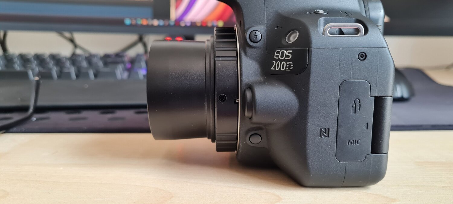

Non sur la photo c'est le Cheshire, mon apn est directement dans le 2" avec l'adaptateur + bague canon.
du coup si mon tube est trop lourd pour ma monture vous conseillez quoi comme tube ou lunette ? j'ai pas les moyen pour l'EQ8-R.
il y a 1 minute, freeman32 a dit :
ok, donc mettons le focuser hors des soucis.

En voici une de jeudi également, au niveau de la map je l'ai contrôlée et corrigée avec Tree point alignement sous nina
à l’instant, freeman32 a dit :
? tu mélange tout ;)
je parles de la map, la mise au point.
il y a 2 minutes, freeman32 a dit :
oui mais pas de 1seconde.
sur celle là tes étoiles partent dans tous les sens... ça va être compliqué de régler le problème vu qu'il y a de grandes chances que tu aie aussi du tilt.
d’ailleurs tu n'as pas de correcteur? donc tu as de la coma aussi.
Donc il faut se concentrer sur les déformations au centre de l'image, pour les bords il y a les déformations optiques en plus.
et sur cette dernière image c'est encore du bougé.
tu sembles confondre la MaP et la MeS
Mise au point => le net
Mise en Station  => alignement polaire
tant que tes étoiles ne seront pas fixes, pas la peine de chercher à faire une MaP ou corriger ta collim
tes étoiles filent tellement, on dirait des haricots, ton tube bouge beaucoup trop
et je vois pas comment tu vas pouvoir régler ça avec une eq6
solution pas chère : prends un 150
solution chère : prends une EQ8
Modifié par lordzurp

la mise au point à été faite avec un masque de bathinov et la photo est bien de 1s si tu passe la souris dessus c'est marqué dans le nom. Par contre sur la pose du masque quand je règle la map au lieu d'avoir la croix et un trait au milieu, sur celui du milieu il y a 2 traits qui parte légèrement en croix.

la mise au point à été faite avecune masque de bathinov et la photo est bien de 1s si tu passe la souris dessus c'est marqué dans le nom. Par contre sur la pose du masque quand je règle la map au lieu d'avoir la croix et un trait au milieu, sur celui du milieu il y a 2 traits qui parte légèrement en croix.
si à 1s t'as du bougé comme ça, c'est totalement mort, ton setup ne fonctionne pas
82ED ouais ça parait plus raisonnable déjà
si tu l'as chez toi, fais des essais, ça coute rien
si tu comptes l'acheter, définis un cahier des charges avant de reclaquer 1000 balles dans le premier tube que tu vois passer
à l’instant, lordzurp a dit :
+1, cherche pas plus loin, même à 5 minutes je n'ai pas ce genre de bougé, même si je touche le tube. (pourtant j'ai pas une grosse monture et je dépasse la limite de charge).
Donc à ta place je vérifierais bien qu'il n'y a aucun jeu sur la monture, nulle part, pas juste regarder vite fait.
Si la monture n'a rien, change de tube pour un plus petit, genre un 200/800 max.

Un truc auquel je n'ai pas pensé tout de suite, ta monture est sur quel type de sol?
il y a 12 minutes, freeman32 a dit :
pour l'équilibrage du mien 2 contre poid suffisent
faut eviter les contrepoids en bout de barre, effet rebond garanti.
avec de tels poids, focale et inertie sur ta monture, il NE FAUT PAS s’approcher à moins de 3 m de l’ensemble quand tu prends tes photos, sinon les vibrations de tes pas vont tout faire bouger.
Sur quoi ton trépied s’appuie ? Sur un balcon, une terrasse en bois, une dalle béton, une pelouse ? Le mieux étant une pelouse à condition d’avoir bien enfoncé le trépied dedans.

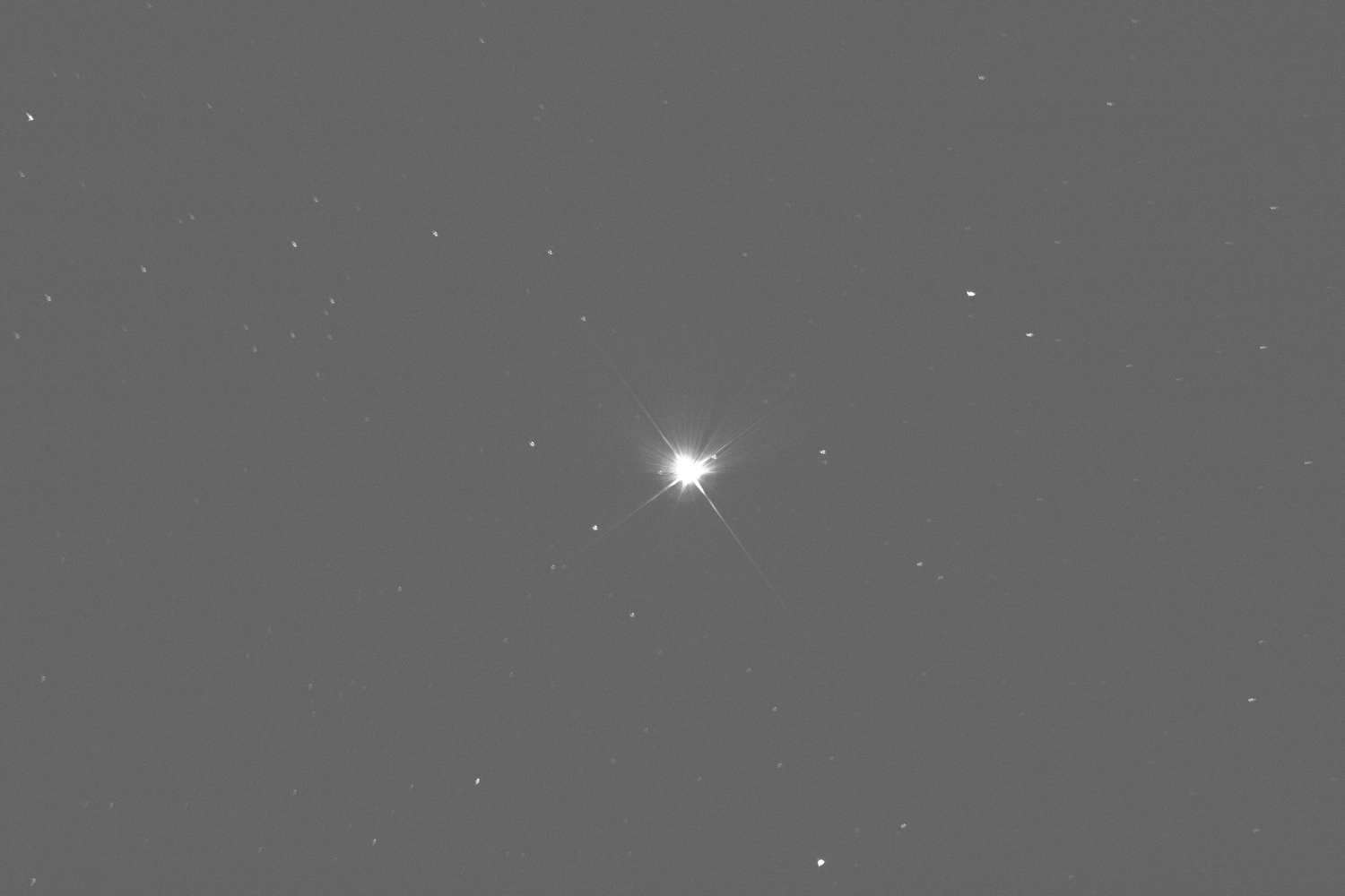

Les défauts montrent en toute apparence :
0) des vibrations (étoiles faibles qui font des zig-zag)
1) des pattes d’araignée mal alignées (les aigrettes sont dédoublées et pâteuses, surtout sur la première image postée)
2) un bord de primaire pas très net : il faut mettre un masque (plein d’aigrettes parasites autour des étoiles lumineuses)
et probablement aussi
3) une collimation à la ramasse (étoiles déformées) et/ou du tilt (plan du capteur pas orthogonal à l’axe optique)
4) un miroir trop serré sur ses cales (étoiles triangulaires)

La monture est posée sur un poteau en béton en 200 de diamètre et enterré d'un mètre dans le sol et désolidarisé de la terrasse qui l'entoure, sur le quel j'ai fait une embase métallique faite aux côtes exacte du trépied d'origine.
1) pour les pattes d'araignées j'ai regardé l'écartement de chacune d'elles avec un réglet et toutes les côtes entre le centre du secondaire et le bord du tube sont identiques
2) pour le bord du miroir comment faites vous cela ?
3) pour la collimation je l'ai refaite juste avant avec, comme expliqué plus haut un laser neuf sorti de la boite et contrôlé sur le PO Hotech crosshair
4) pour le miroir trop serré, j'imagine que vous parler du primaire, la dernière fois que je l'ai démonté pour nettoyage j'ai pris tout les repaires possible pour le remettre exactement comme il l'était et au niveau du serrage je l'ai réglé au milieu pour avoir le débattement des deux côtés pareil.

par contre les contrepoids ne sont pas idéalement placés, plus près de la monture, quitte à en ajouter un, c'est mieux.
je serais toi j'essaierai déjà avec les contrepoids au plus proche de la monture.
Pour l'équilibrage il est préférable que ça "tire" un peu sur l'est, pour avoir la vsf toujours en appui.
De toute façon, le défaut principal (sans compter les optiques qui se règlent facilement) vient d'un jeu quelque part,  ou alors tu touche le tube pendant les prises de vue, parce qu’à 1 seconde de pose tu ne devrais avoir aucun bougé.
sauf si ton apn met un grand coup de miroir à chaque prise de vue ; et vu la longueur du newton ça ne serait pas si étonnant que le souci vienne de là.
les cables qui pendent du newton aussi... à proscrire. Faut les fixer à la monture.
il y a 23 minutes, Tyler a dit :
Effectivement je ne touche pas le tube pendant la prise vue parce que j'utilise NINA pour ca, par contre l'APN est très bruyant au moment de la prise de vue.
