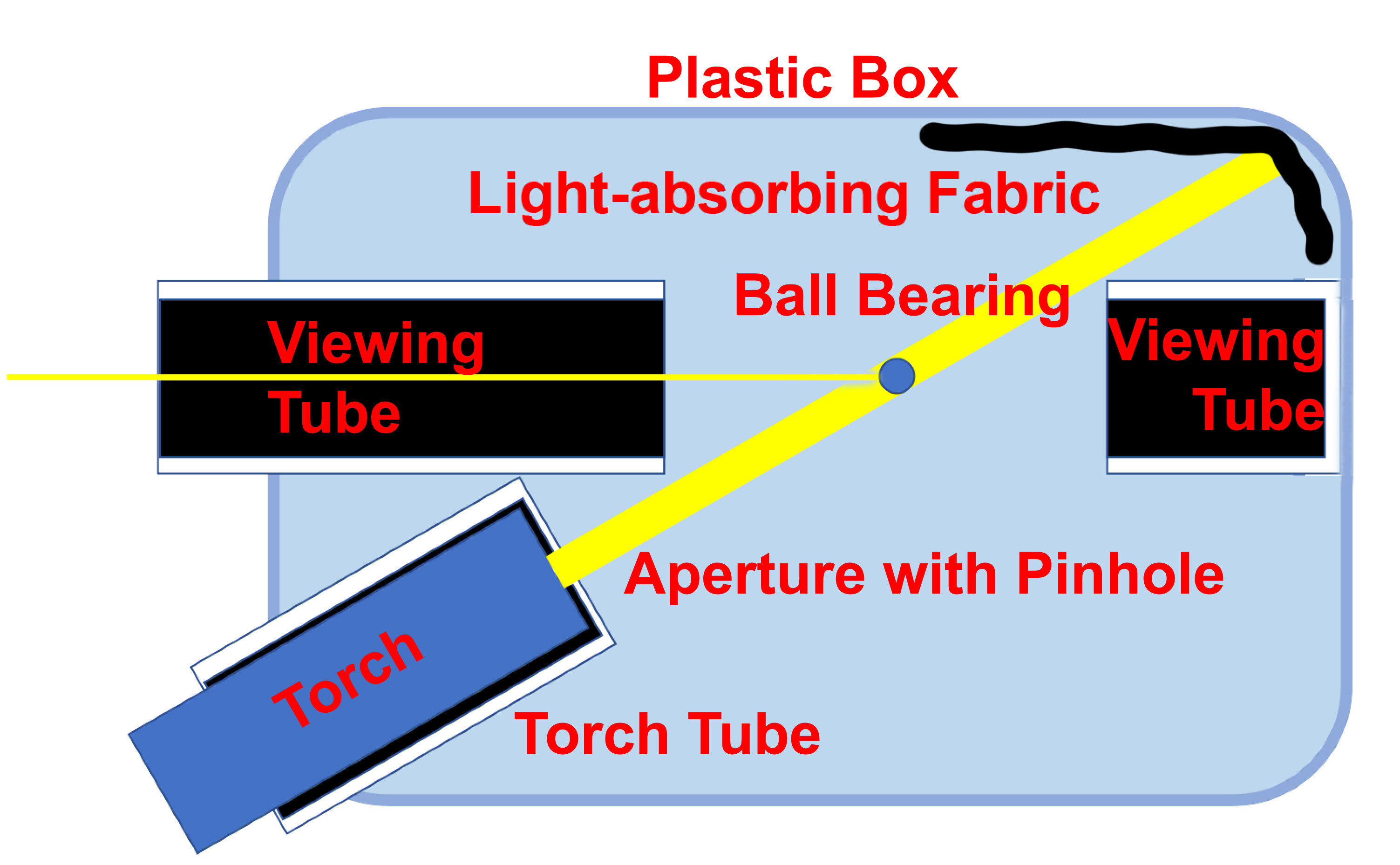

y'a quand même plus simple, avec une petite lampe torche led et un bille de roulement, voire pour des test "simples" une lampe torche, du papier alu et un trou d'aiguille.
J'ai fait ça dans une boite en carton, une bille de 2mm d'un vieux roulement, du tube IRO, et une petite lampe led qu'on trouve pour quelques euros un peu partout, 0€ vu que tout est en mode récup, ça fonctionne nickel :

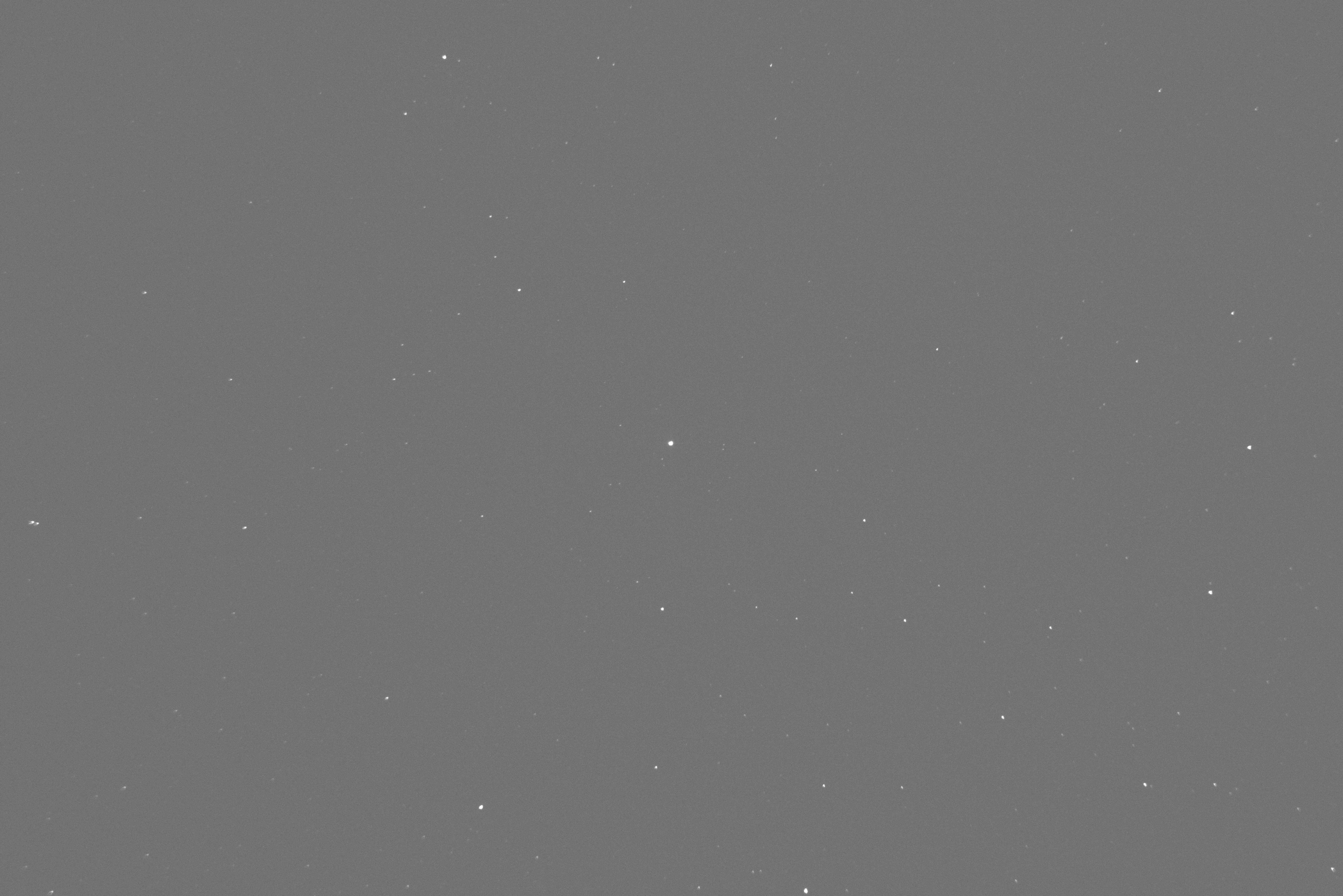

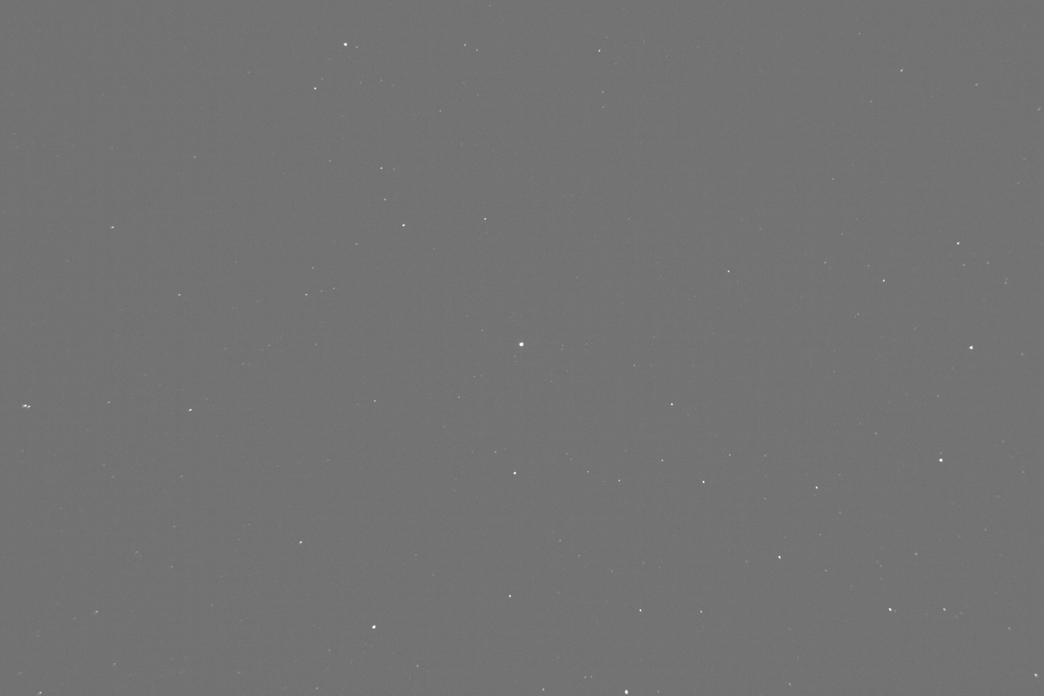

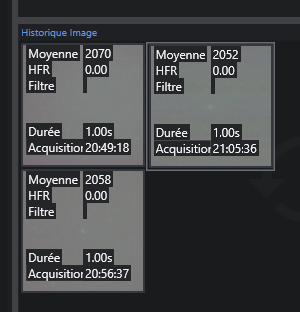

Bonsoir à tous, premier essais depuis notre dernière conversation j'ai plus le problème de trait par contre toujours HFR à 0 dans NINA.
J'ai mis un masque de chanfrein que j'ai imprimer en 3D, j'ai enlevé mon focuser et ma résistance pour faire l'essai et j'ai également scotché le miroir de mon APN. Vous en pensez quoi ? C'est une photo ISO 800 1s sur altair

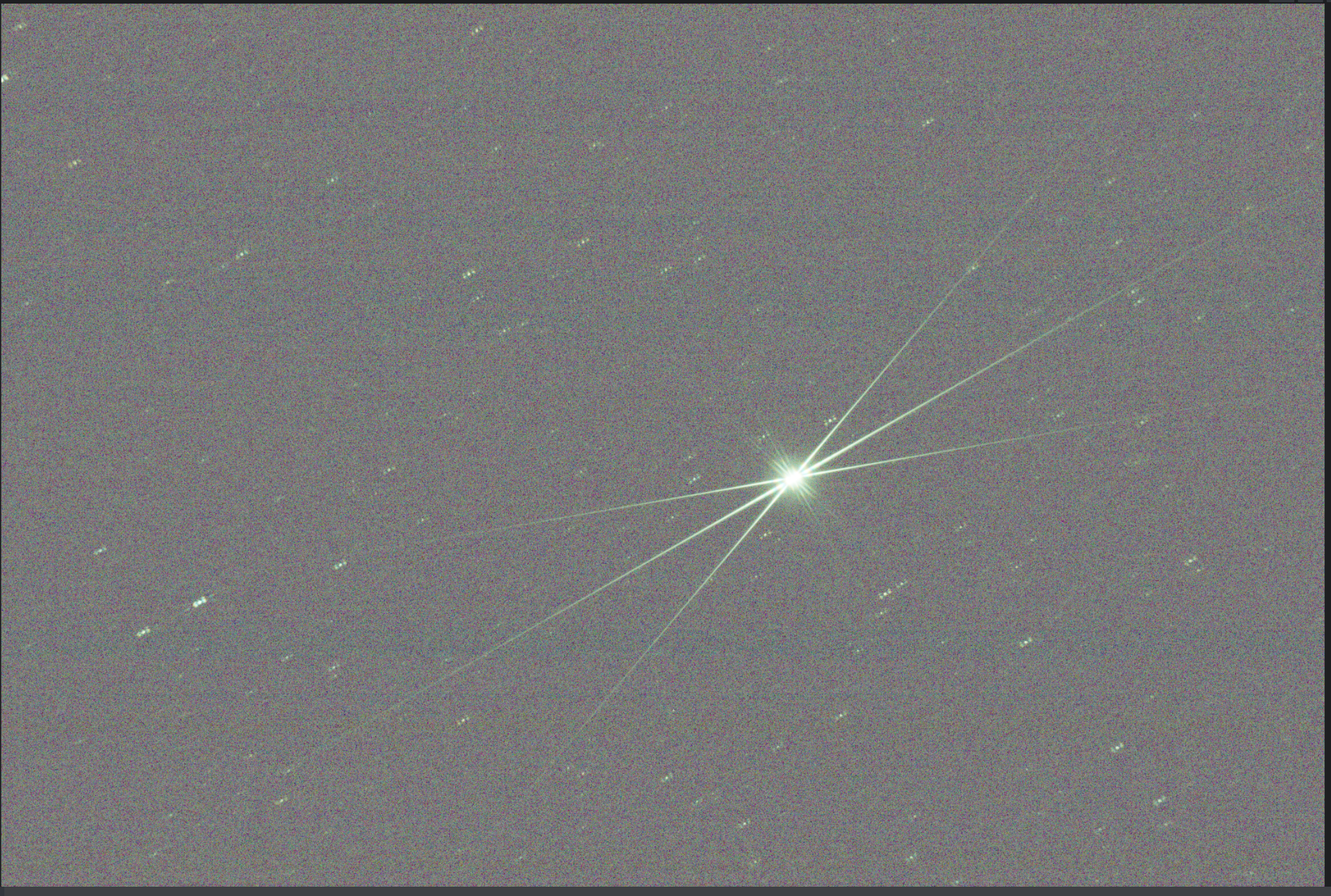

Il y a 19 heures, Tyler a dit :
C'est quand même bizarre, j'imagine que la "baguette magique" aussi est activée, sinon tu ne verrai sur les brutes.
Oui tout a fait elle bien active également, j'ai envoyé un mail à EOS for astro pour avoir des info, parce que je trouve le capteur vachement bruité quand même par rapport au 1200d qu'on m'avait prêté et qui au niveau du prix n'a rien à voir, en plus j'ai pris l'astrodon qui est sensé être mieux mais bon...
C'est quoi ton apn?
mais bon, vu ta brute d'aigrettes au bahtinov je ne vois rien de choquant niveau bruit.
L'astrodon, si je ne dis pas de bêtise, c'est surtout qu'il permet la map avec  l'autofocus et les photos diurnes comparé à un defiltrage total qui ne permet pas tout ça.
il ne va pas transformer le capteur de ton apn.

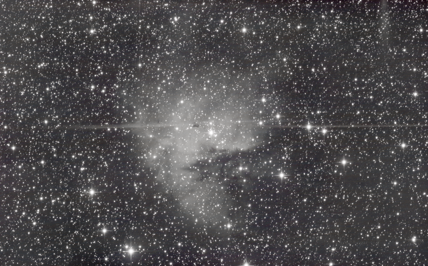

Ca y est j'ai enfin eu du HFR dans NINA ne me demander pas comment mais ca l'a fait, j'ai fait ca sur NGC 281 (nébuleuse PACMAN), avec la focalisation auto le HFR tournait entre 4.5 et 5image.thumb.png.653ae27fa1d578557a0d7a6cf7d2747c.png je ne suis pas très content du résultat, pourtant mon EOS 200D est défiltré Astrodon, sur le traitement il n'y a que des offset et dark j'ai pas réussi à faire les flat, le panneau que j'ai imprimé n'aurai pas assé de puissance
