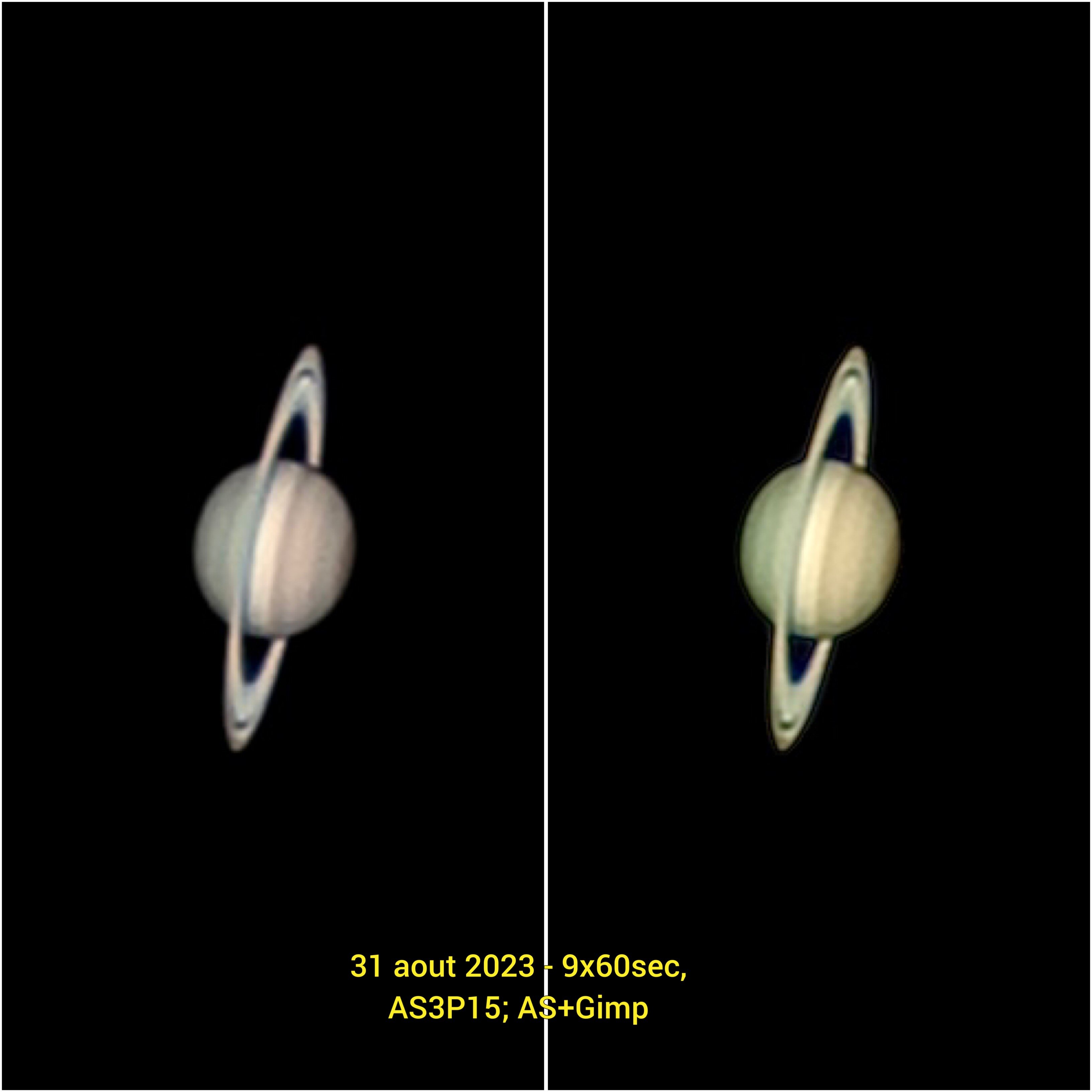

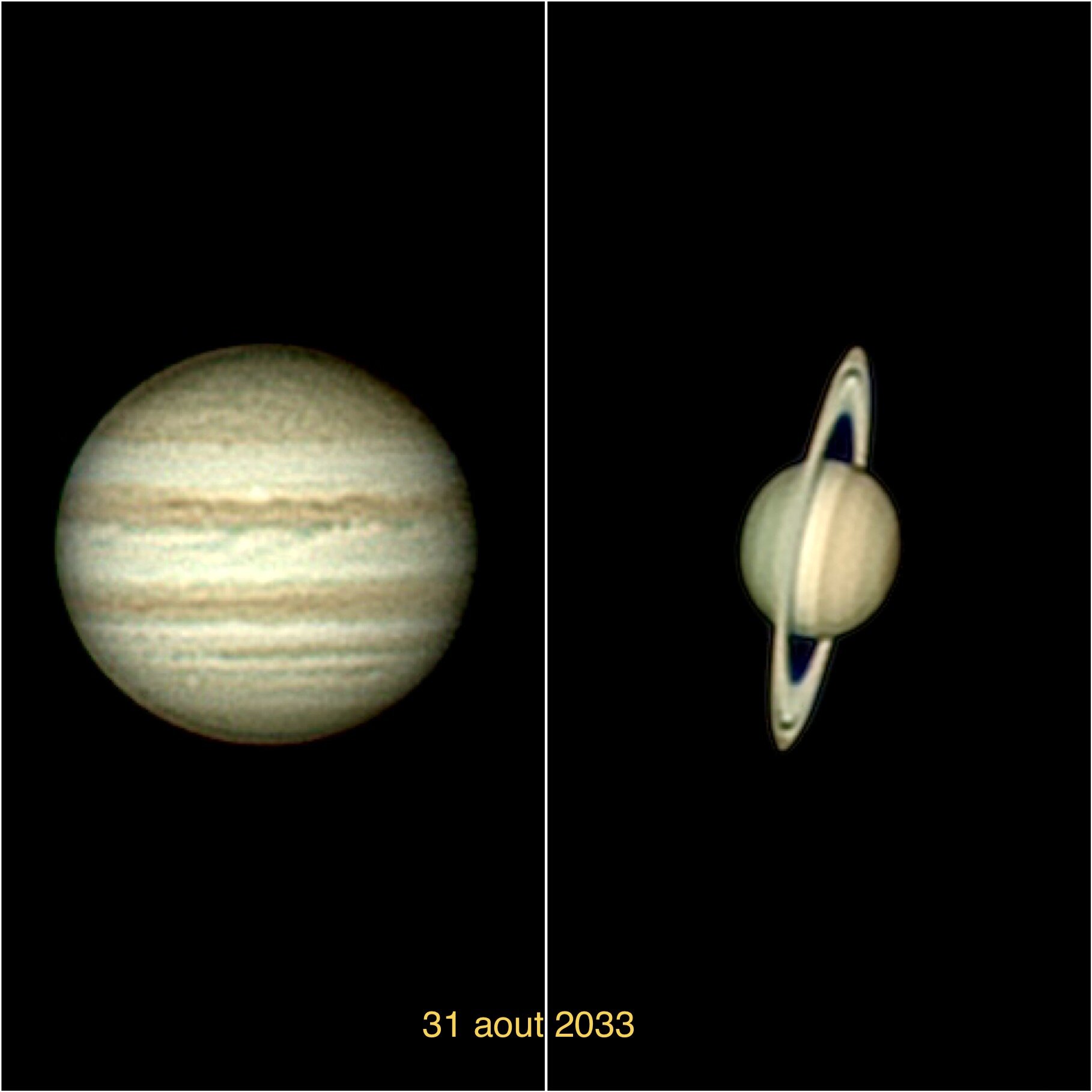

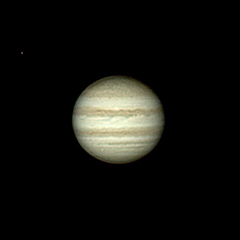

Hello,
aprĂšs une sĂ©rie de tests expo / gain,  ici l’expo adaptĂ©e dans mon cas est entre 20 et 30ms. Dans les 2 cas, le gain est alors rĂ©glĂ© entre 1/2 et les 2/3 du max de l’histogramme avec au moins 10dB de marge minimum pour une dynamique suffisante (dans mon cas is restait 20dB pour Jupi et 15dB pour saturne, largement suffisant comme marge).
-> Winjupos permet aprĂšs dĂ©rotation de 9 images (chaque image issue d’une vidĂ©o de 60sec , 50fps), de lĂ©gers filets bleutĂ©s de Jupi commencent Ă  ressortir.
Quasi Idem pour Saturne avec 9 vidéos mergées avec PIPP, chacune de 60sec pour ne sortir que 1image avec 10% de retenues sur AS3 sur les 18000 images au total (bien suffisant pour augmenter le SNR).
-> pas encore d’ EAF (trĂšs utile pour la MAP), ni d’ADC (bien utile pour Saturne qui devient trĂšs basse); un peu mitigĂ© pour Jupi qui devient haute et avec le petit diamĂštre du tube.
- Tube 150/750 sur heq5 pro, avec barlow x3 en 1.25” (merci Serge @C14edgeHD pour le prĂȘt), avec cam 462mc; filtre sur uv/ircut .
- Traitement AS3, Astrosurface et Winjupos.
Cordialement,
David

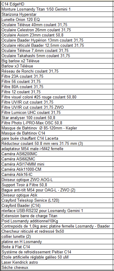

Quand on a de l'Ă©quipement inutilisĂ© qui peut servir servir aux autres, autant le prĂȘter (j'ai bientĂŽt de quoi ouvrir un magasin d'astro moiđŸ„Ž).
Tiens, voilĂ  la liste complĂšte, mais il y a plus que les oculaires et les filtres que j'utilise pas.
Si quelqu'un voit un truc qui lui plait...
Je trouve ta Saturne magnifique, surtout celle de gauche. Je l'ai visĂ©e ce matin, mais c'Ă©tait dĂ©gueulasse, donc je n'ai mĂȘme pas capturĂ©.
Ton traitement est au poil, mais mĂȘme si je connais pas grand chose, attention Ă  pas pousser les curseurs trop loin et faire apparaitre des artefact sur les bord de Jupiter.
Bravo
a+
Serge
il y a 35 minutes, C14edgeHD a dit :
Salut Serge @C14edgeHD Dans la boutique, on peut essayer la 6200mc (CP - bientot Mon APN defiltré Partiel dans 2 mois) ? Le L-pro est il un dual band ?
