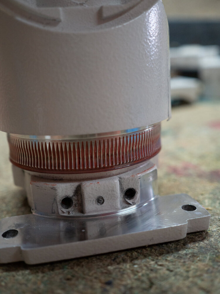

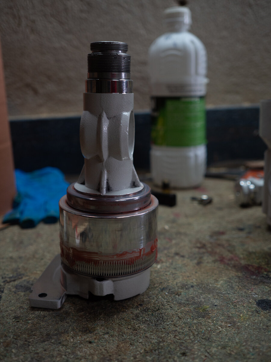

Ayant eu lors de ma dernière session des petits saut inhabituel en DEC, je me suis lancé dans un petit entretien.

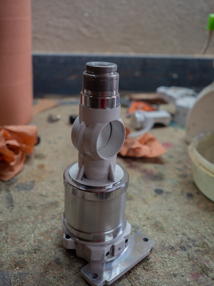

Le démontage, c'est simple : on enlève le bloc VSF, on enlève le frein, on retourne le bloc de monture, on dévisse les deux écrous, un à main, l'autre avec deux petites BTR de blocage, on tire doucement et tout sort.
On fait gaffe à ne pas mélanger les spacers, il ne sont pas forcement tous identiques, pour ma monture j'en ai fait sur mesure en acétate, pour que l'axe de la VSF tombe pil au centre de la roue dentée de la couronne.
Important :
On dégraisse à l'essence F, puis à l'alcool à 95° si besoin (notamment là où s'appuie le frein).
surtout pas d’acétone, l'acetone est une base qui va ronger l'aluminium, pas très fort ni très vite, mais va ronger quand même.
sans parler de la peinture..

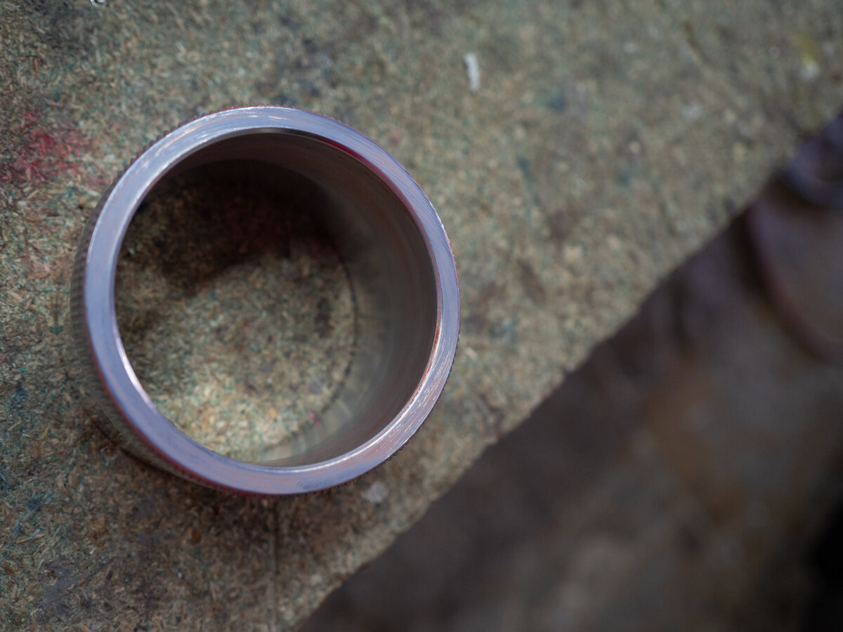

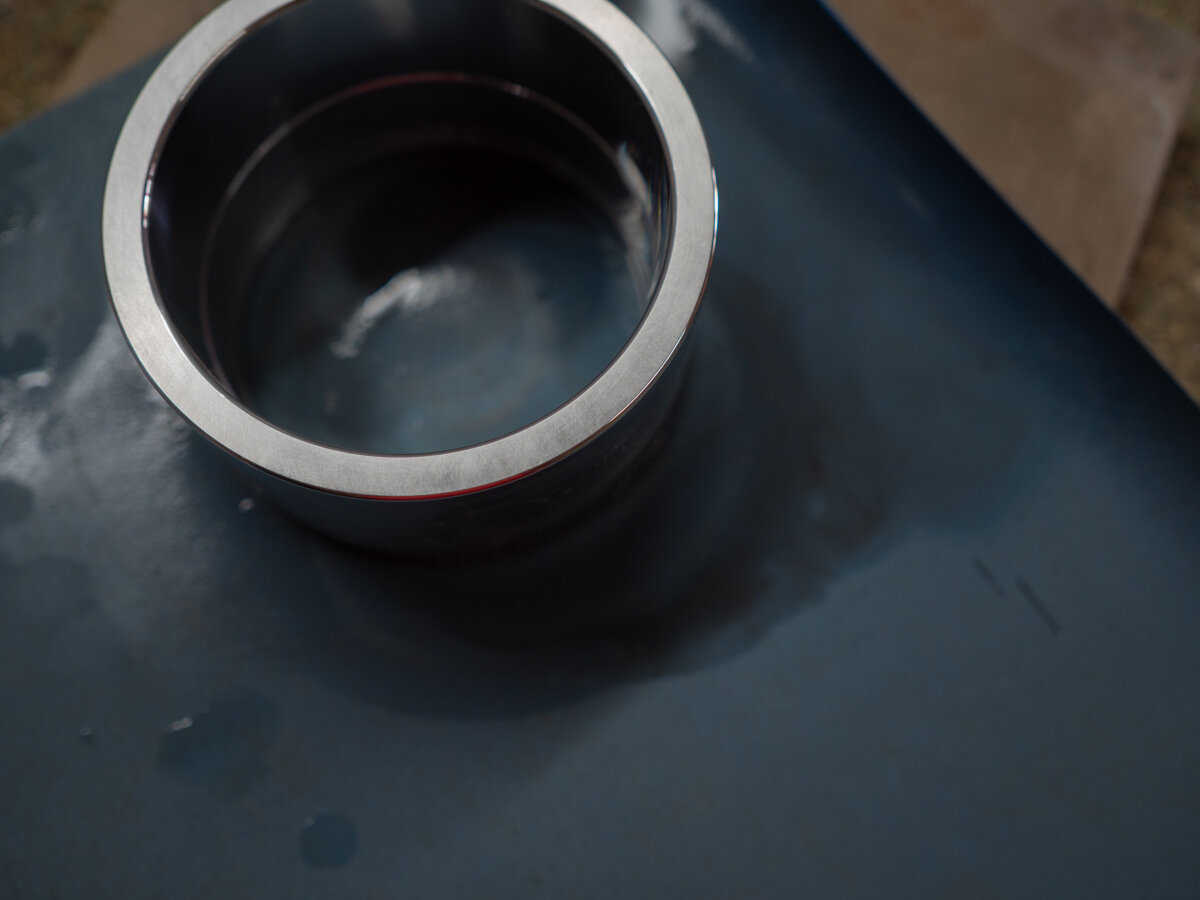

première étape : un petit coup de jeune aux états de surface des paliers.

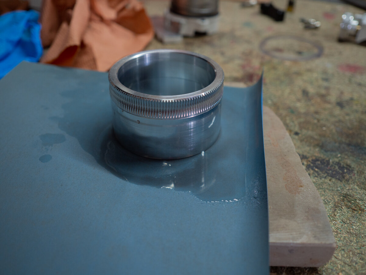

sur une plaque de marbre, avec un abrasif à l'eau grain 2000 (pas en dessous), je rectifie la surface de la couronne, des deux cotés.
Il ne faut en aucun cas appuyer sur la couronne sinon on risque de l'arrondir.
On la fait juste se balader sur l'abrasif, bien à plat, entre deux doigts, sans serrer, en faisant des petits ronds et en tournant d'1/4 de tour de temps en temps pour avoir un état de surface uniforme et mat.
Il y a avait plein de petits sillons, ils ont disparus.

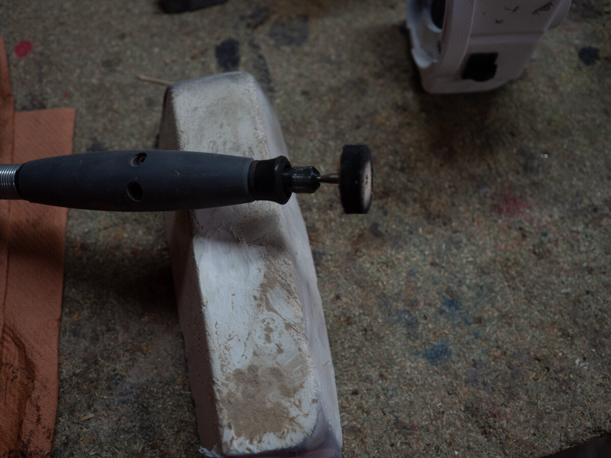

ensuite, si vous avez ce qu'il faut (touret à polir, dremel avec roue coton...), un petit coup de polissage.
Ensuite on fait la même chose sur l'axe en lui même, toutes les surfaces brillantes sont très légèrement poncées, sans appuyer, au grain 3000 à l'eau, puis polies.
On voit bien les micro-rayures dues à l'usinage.
Il ne faut pas essayer de tout enlever, sinon il y aura du jeu, la monture sera bonne pour la benne.
On cherche juste à avoir une surface sans accrocs pour réduire les frottements.

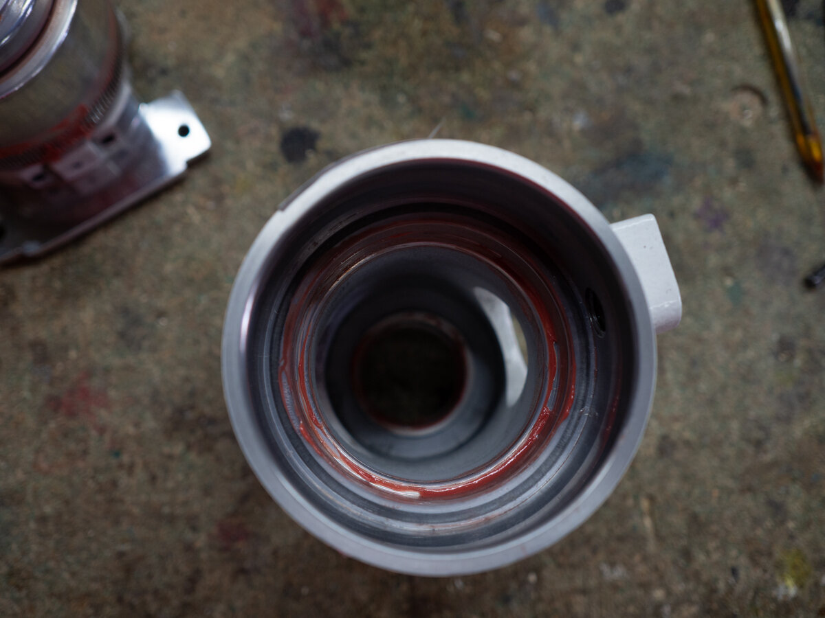

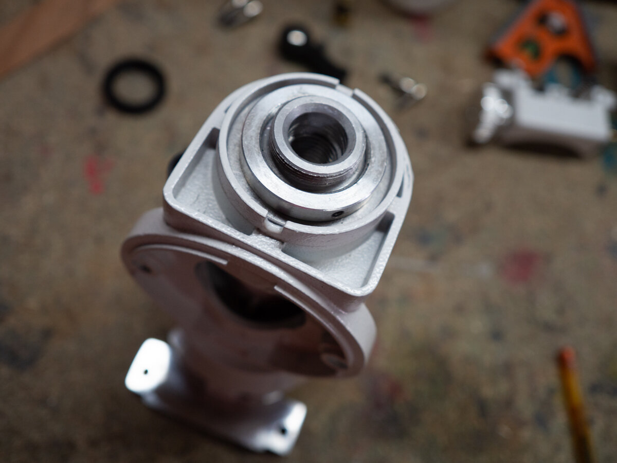

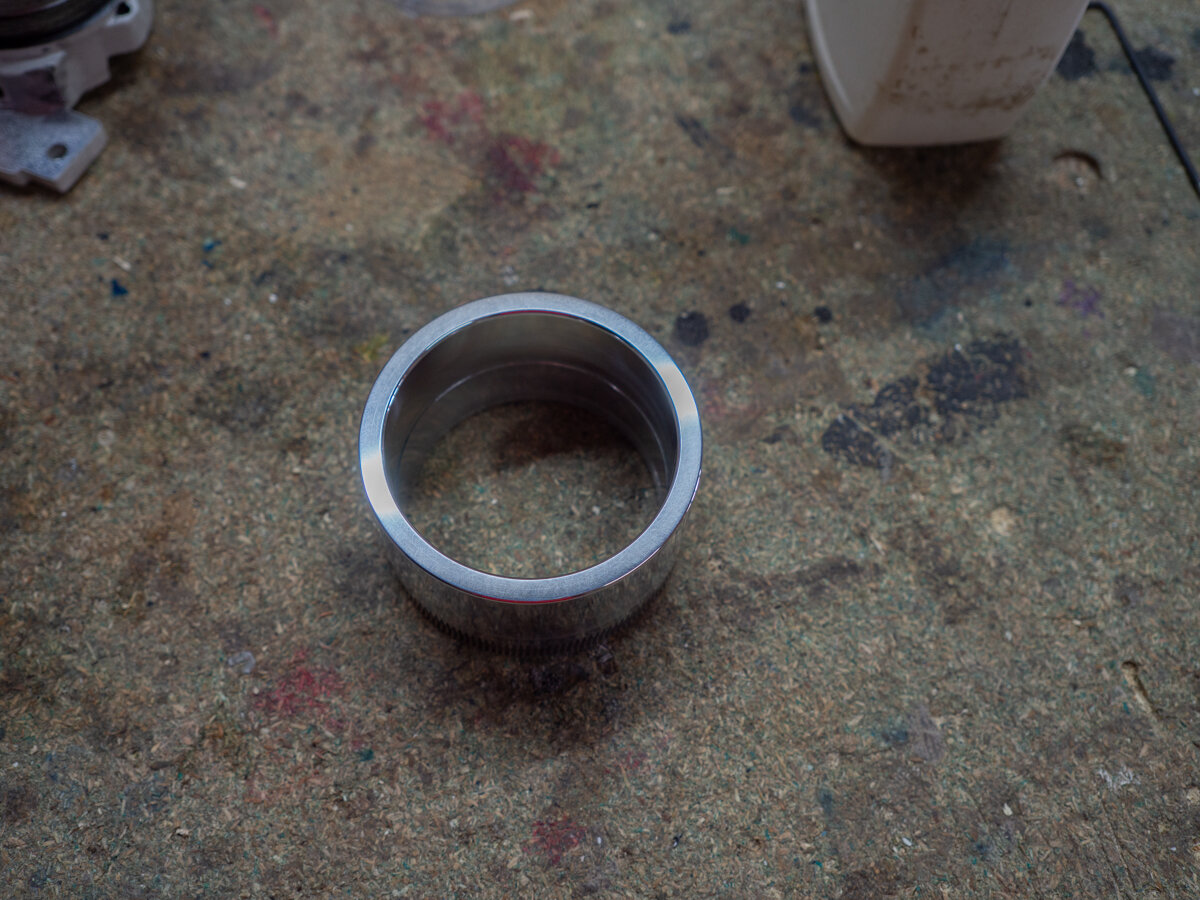

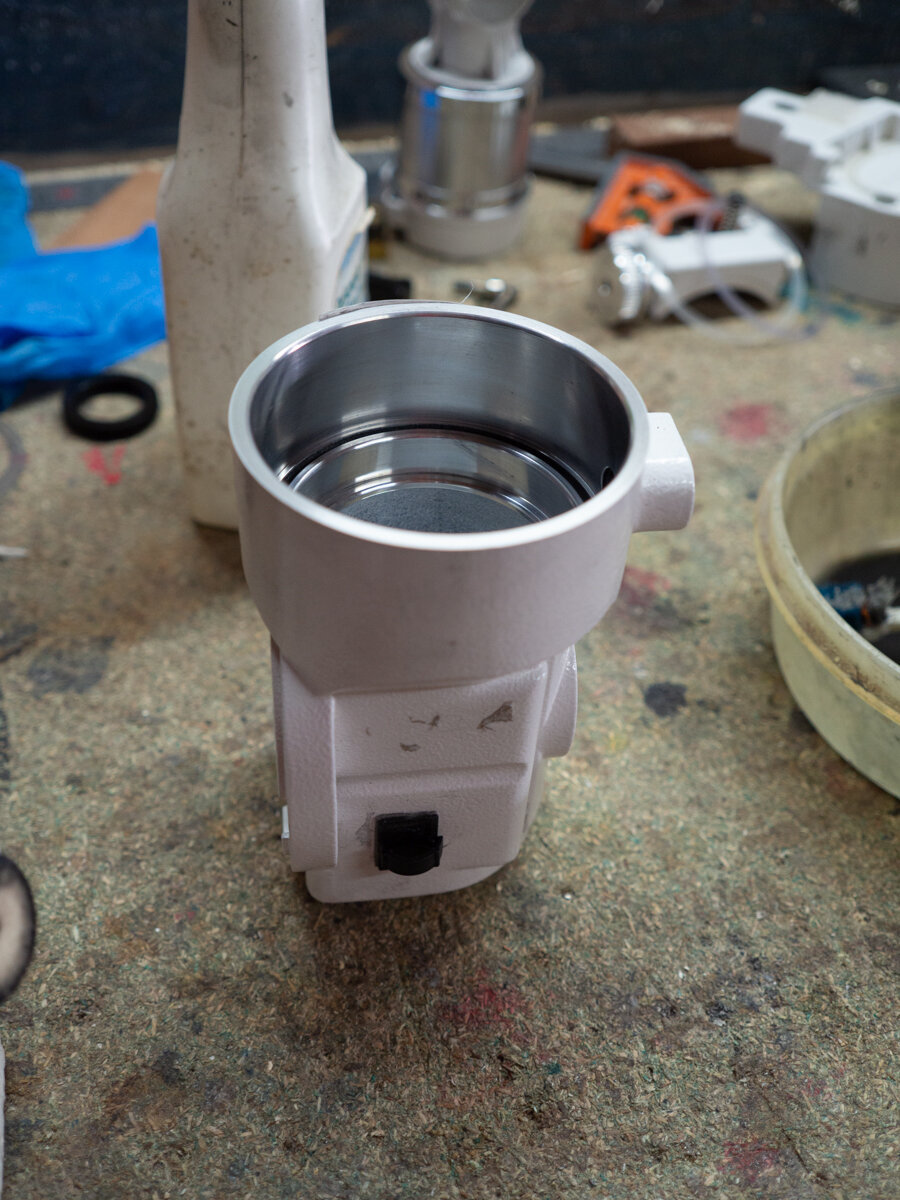

ensuite, même punition pour l'intérieur des paliers :
Ici pour le polissage, la roue de coton de mon touret ne rentre pas... elle fait 30cm :)
j'ai donc utilisé l'outil à tout faire :
Tout est nettoyé, poli, propre, on passe au remontage.

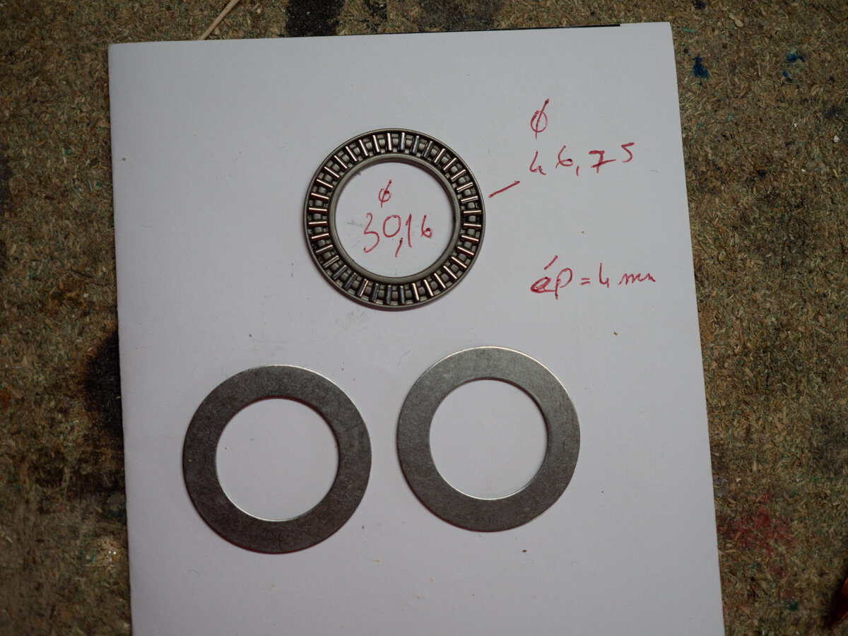

J'ai viré la rondelle teflon blanche au profit d'une butée à aiguilles :
Donc dans l'ordre, butée à aiguille, écrou alu avec vis de blocage, puis écrou à main noir (pas encore mis sur la photo).

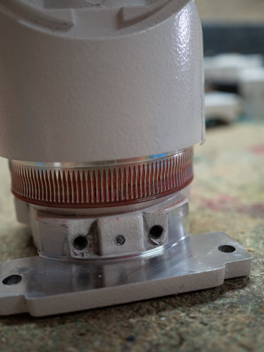

Pour le serrage, faut que ça tourne sans forcer, mais il ne faut pas de jeu, et ça demandera peut-être à être ajusté après un soir ou deux le temps que tout le monde prenne bien sa place.
Ensuite, on met de la graisse dans la roue dentée, là où vient s'appuyer la VSF.
On remet le "capot" et on teste, pas de frottements, pas de jeu? c'est tout bon.
Sinon on ajuste.

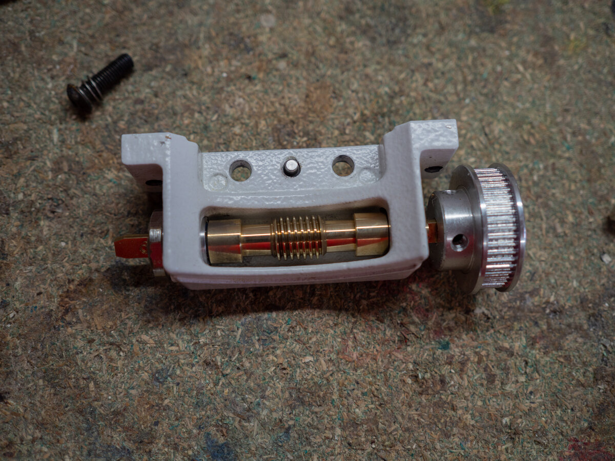

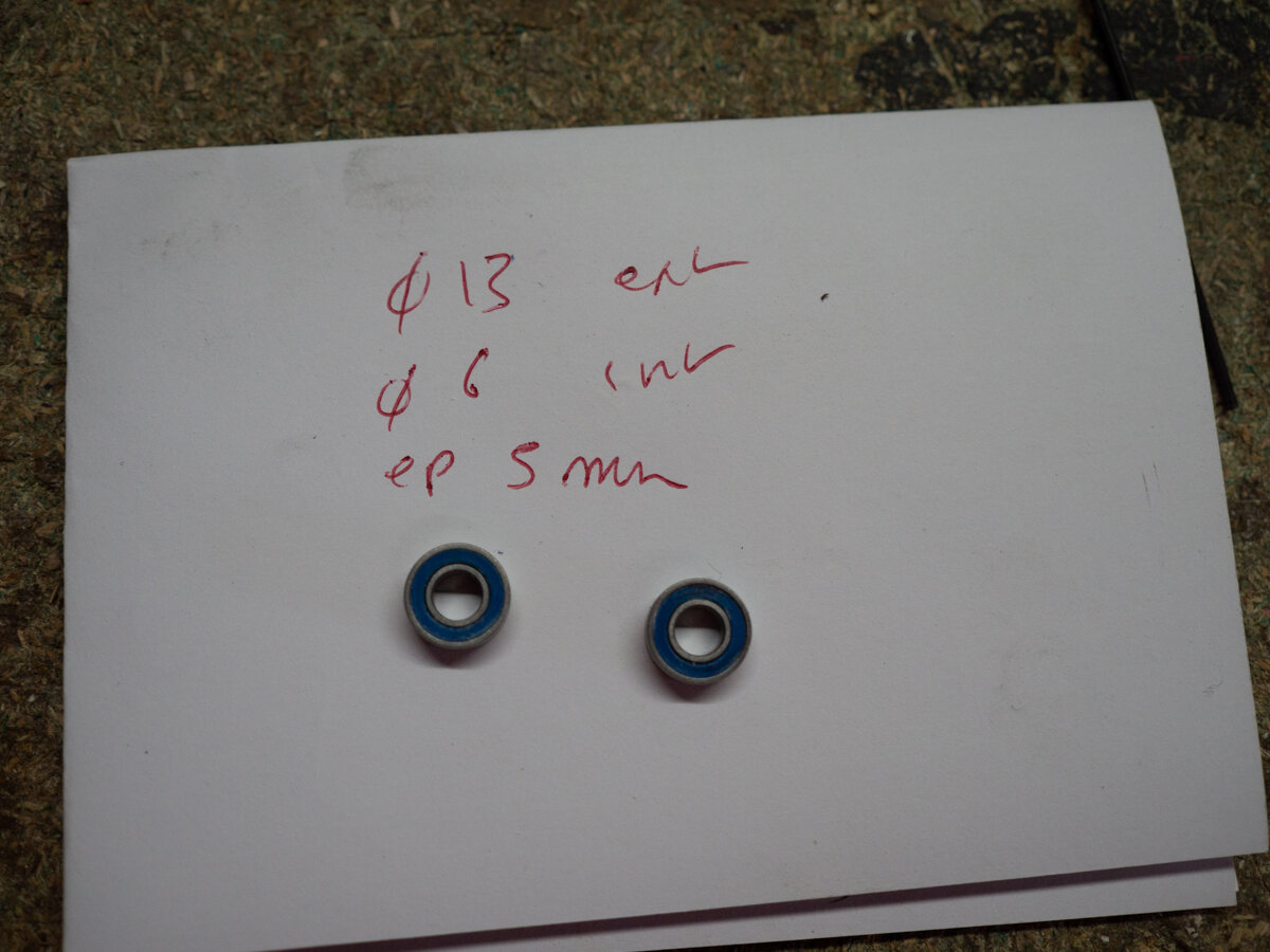

J'ai remarqué que mes roulements grattent, hop, on change.

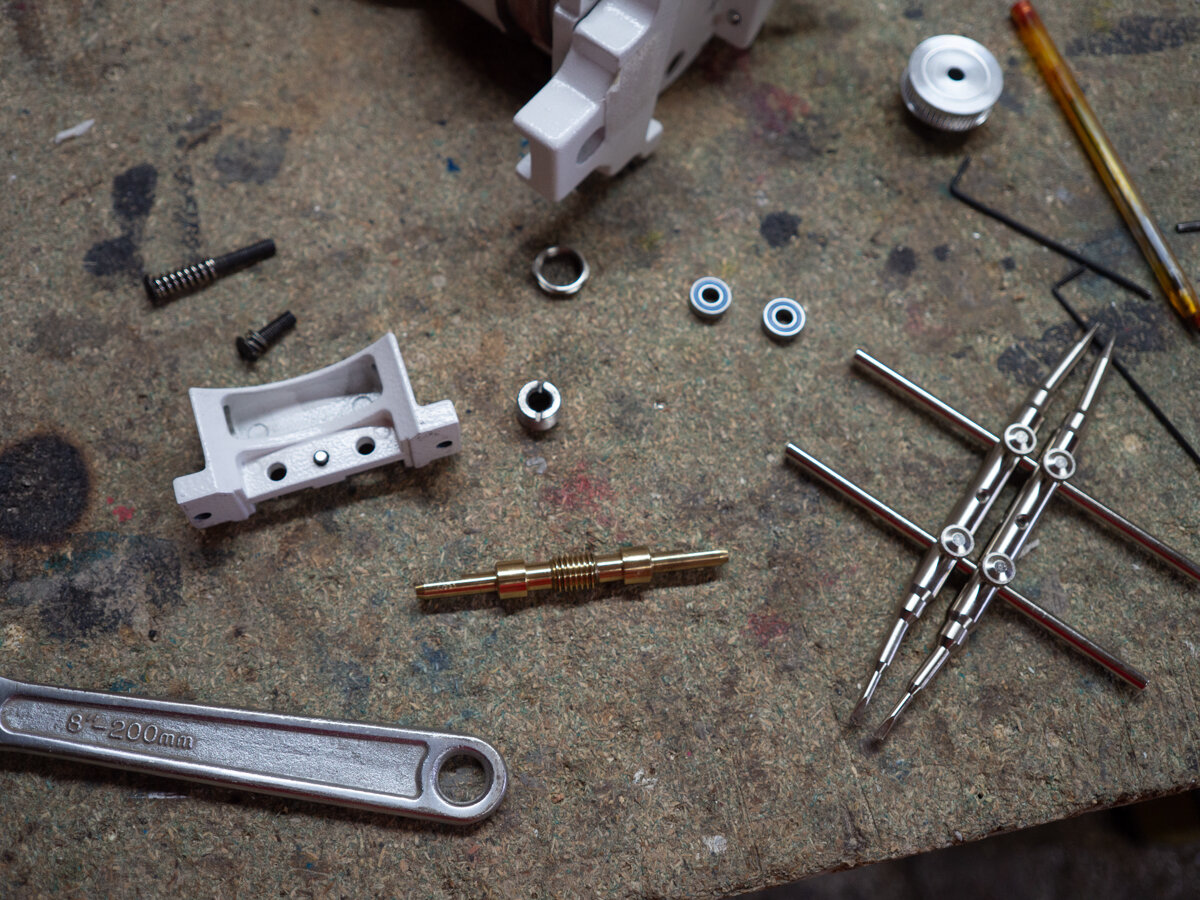

La VSF démontée, on a un contre écrou, puis un écrou qui vient bloquer le roulement, et donc l'axe.
L'outil à droite de l'image (si quelqu'un connait son nom...)  est bien pratique pour ces vis.
Donc on démonte, on nettoie, mais on ne graisse pas, il y a assez de graisse sur la couronne.
Ensuite on remonte, et là encore il faut serrer pour qu'il n'y ai aucun jeu nulle part, mais que l'axe tourne à la main sans forcer.
je me dis que des roulement conique seraient un plus, mais dans cette taille, pas sûr que ça existe.

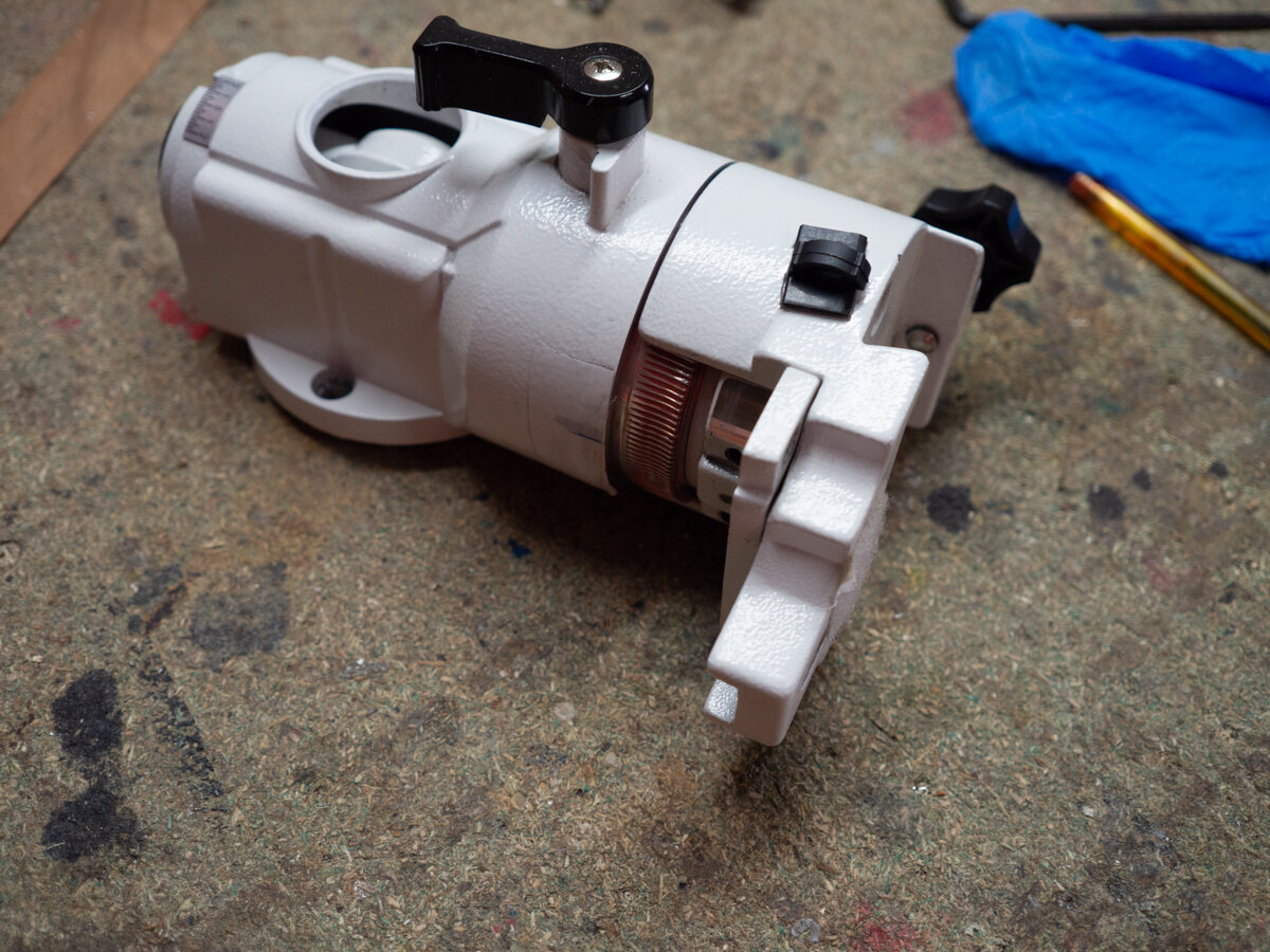

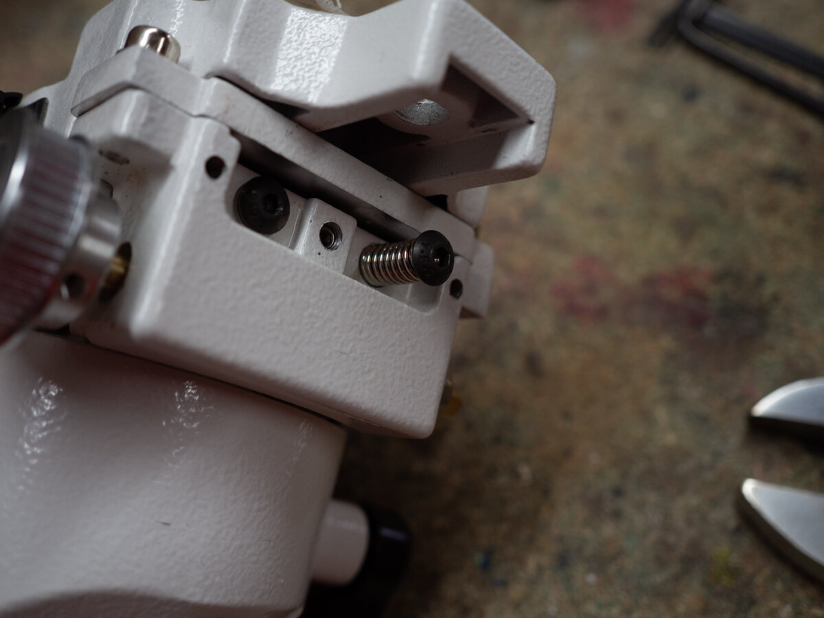

Et ça c'est ma petite modif pour aider au réglage de l'appui de la VSF.
C'est un ressort d'imprimante 3D, assez balaise, mais j'en sais pas plus.
ça permet de mettre en pression la VSF sur la couronne sans risque, et de pouvoir ajuster la vis centrale de butée, et donc l'appui de la  VSF très facilement.
Il ne faut pas de jeu pour éviter d'avoir trop de backlash, mais il faut une certaine souplesse pour que le moteur puisse entrainer l'axe.
Ensuite on bloque les deux vis supérieure.
Ca doit tourner à la main, sur un tour complet, sans forcer.
plus qu'a remonter le tout sur la monture et faire des essais sur le ciel...
Salut. On le trouve sur internet sous le nom de "lens spanner". Je ne sais pas comment ça se traduit en français. "Clef à objectif" ça sonne bof bof?
