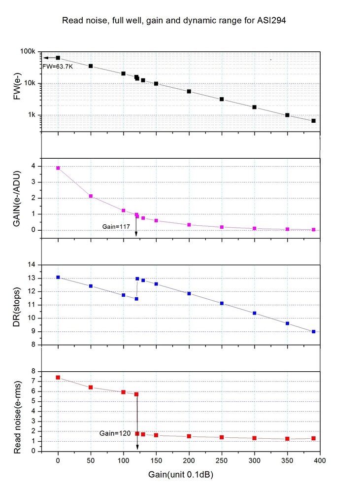

  1. Bon première chose qui me saute aux yeux : Je n'ai pas réglé le gain ! J'ai laissé sur 0 par défaut sur NINA ! On est con parfois... (Pas l'habitude des caméras astro...)
    Du coup, quel gain choisir ? 121 pour être juste après la marche du double ampli ?

Le gain qui va bien est de 120, regarde les graphiques et particulièrement la chute du bruit de lecture à cette valeur. 121 est très bien si ça peut te rassurer...
