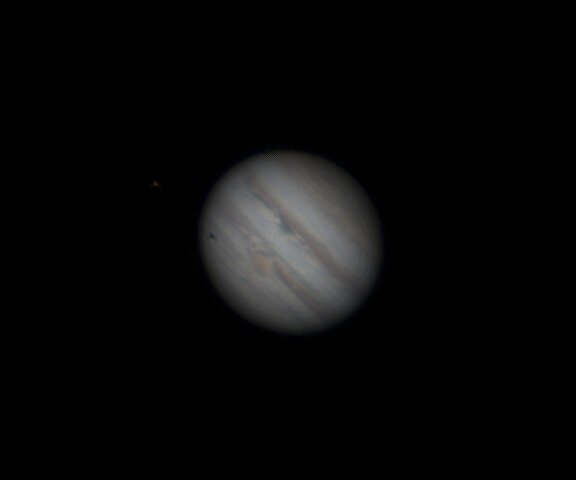

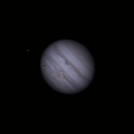

Voici le transit d'Europe devant Jupiter effectué le 10 octobre 2023 matin proche d'ANGERS.
Matériels :
- HEQ5 PRO (j'ai essayé l'auto guidage via firecapture mais je n'y suis pas arrivé ! A retenter)
- C8 EDGE (sans pare-buée ce qui explique la dégradation des images)
- Barlow TV X2
- Caméra 7TC (pas de configuration particuliaire, j'ai fait varier les curseurs entre les acquisitions pour tester)
Logiciels :
- FIRECAPTURE :
       - Acquisition : 10 séquences de 120 secondes espacées de 300 secondes (environ 4500 images par séquences)
       - Mise au point par technique du négatif,
       - Autoguidage de la monture via FIRECAPTURE (Là j'ai pas réussis ! Donc réalignement par raquette !!! Encore un peu de soucis pour la mise en station !!!)
- AUTOSTAKKERT :
       - Empilement (50% images retenues par séquence)
       - Traitement par lot
- REGISTAX 6 :
       - Amélioration des images
- PIPP :
       - Création du GIF
20231010JUPITERTRANSITEUROPEHEQ5PROC8EDGEBTx2T7C10VT120s(env4500images)D300s.jpg.20bf775e989ed92a216f498fa3d8403d.jpg
20231010JUPITERTRANSITEUROPEHEQ5PROC8EDGEBTx2T7C10VT120s(env4500images)D300s.gif.2d1e50f4d697b36f9902b2cf2eacebc1.gif
Merci pour les sujets suivants qui m'ont permis de le faire,
Bon ciel.
  • J'aime 5
Bravo pour ton image et pour l'animation
Je trouve les couleurs très naturelles 👏
Moi après 2 prises cette année je n'ai pas encore eu la GTR
Bonjour @cezanne,
Merci.
Ca été un pur hasard, j'ai sorti le telescope pour tester tout ceux dont vous parliez sur FIRECAPTURE et j'ai vu le transit à l'oculaire. Du coup c'était encore mieux !!!
