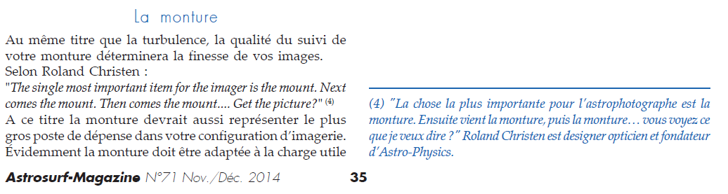

Je pense que l'autoguidage de l'EQM35 ne tiendra pas cet échantillonnage du moins sur une bonne partie de la nuit donc pas mal de déchet à prévoir. J'ai environ 10% de déchet avec mon RC8 sur une AZEQ6 au même échantillonnage (IMX571 = 3.76µm). N°71 sur le lien disponible en face : http://www.astrosurf.com/files/file/22-100-articles-parus-dans-les-100-premiers-numéros-dastrosurf-magazine/

Certes mais ce n'est pas ce que je voulais te signaler. Il faut que ta monture ait la précision et la constance pour tenir l'échantillonnage de l'instrument imageur sinon tu auras l'équivalent du flou de bougé en photo classique.
Le RC8 est relativement lourd et avec une focale qui commence à être importante, en tous cas pour moi incompatible avec l'EQM35 et une caméra aux pixels de 3.75 (l'échantillonnage). Un petit coup de vent par exemple et c'est mort..
