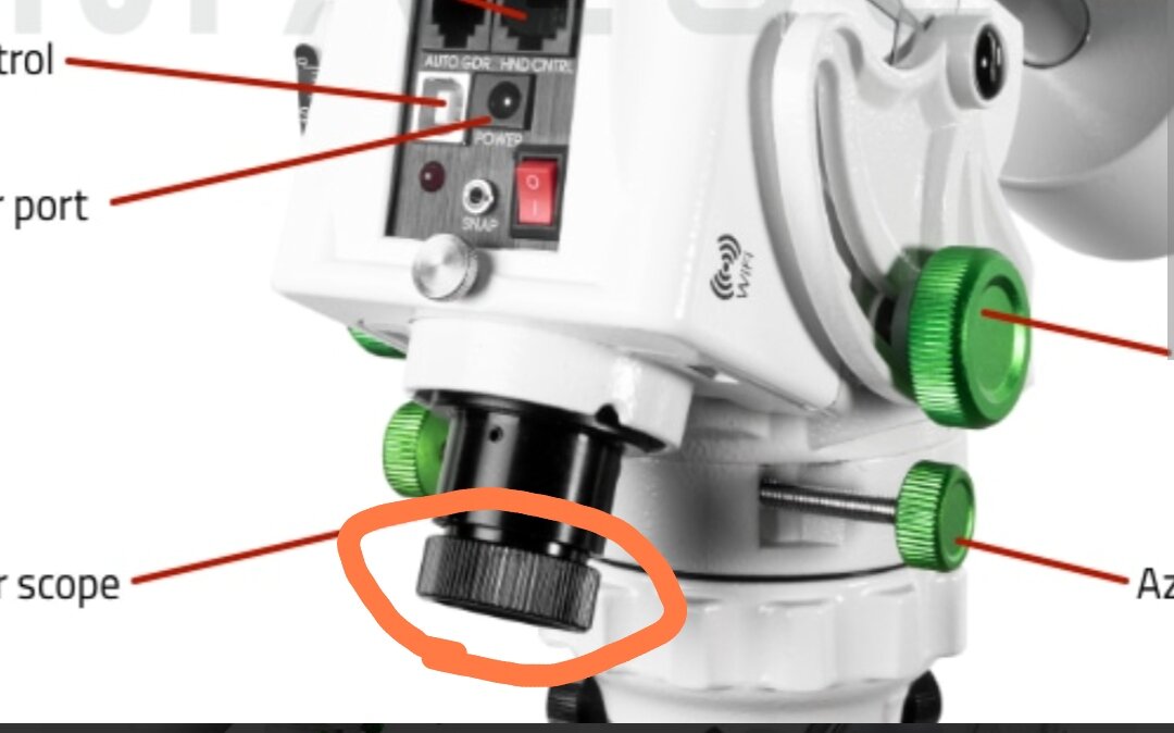

Pour ma part j'ai remarqué qu'il faut rajouter du Téflon sur le pas de vis de la mise au point du viseur. Regarde si tu n'as pas un petit jeu dessus ?
Dévisser ici et ajouter 1 ou 2 tours de Téflon :

Ayant moi même une SA GTI et aussi une 72 ED de montée dessus je peux t'assurer que le viseur polaire n'est jamais parfaitement réglé sur cette monture  🤣🤣.

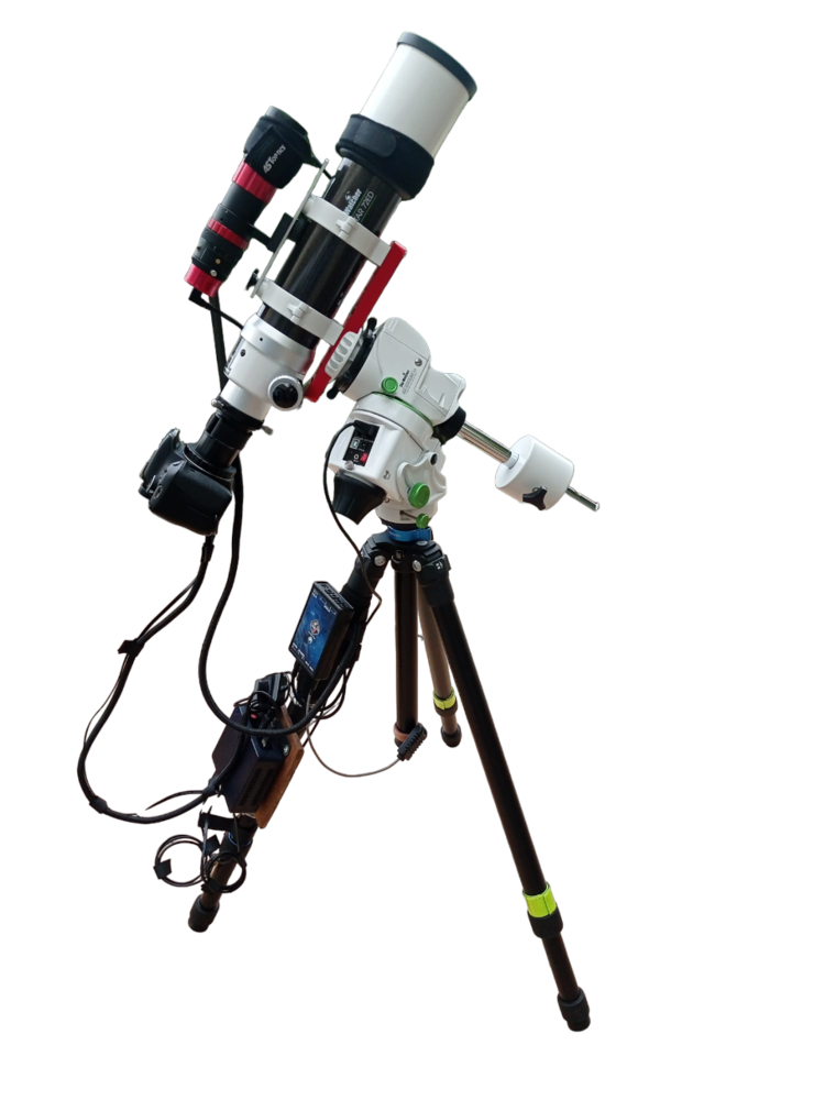

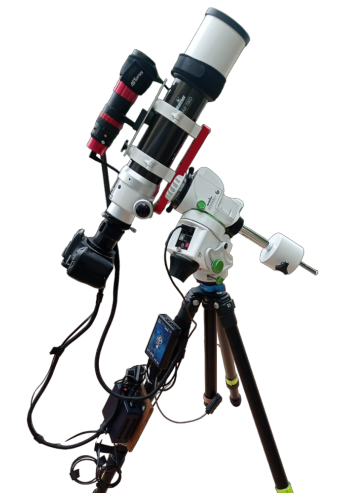

Du coup, pour l'organisation, voici des photos

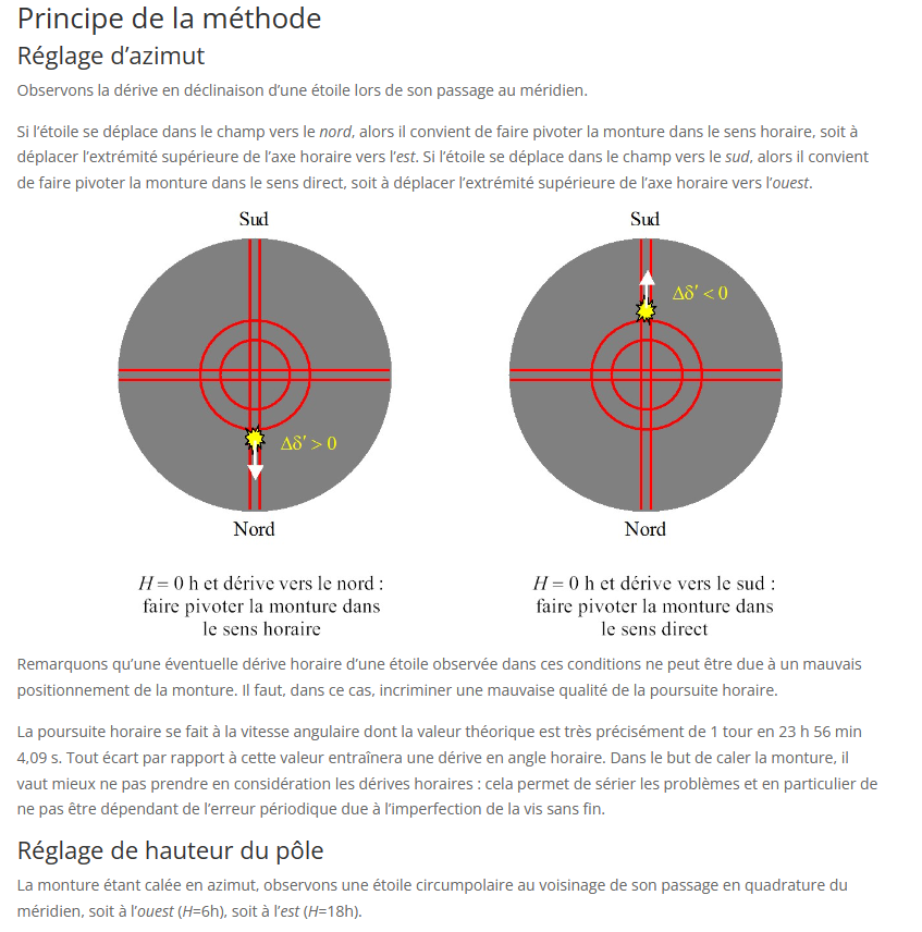

Sinon, commence par la avec un oculaire réticulé (je me rajeuni pas là🤔)
En fait, Nina Three point star Alignment fait ça mais de manière numérique. si tu as une dérive en DEC, c'est que forcément ta MES est perfectible.
Mise en station de la monture équatoriale par la méthode de Bigourdan | Observatoire astronomique de la Pointe du Diable (astronomie-pointedudiable.fr)
