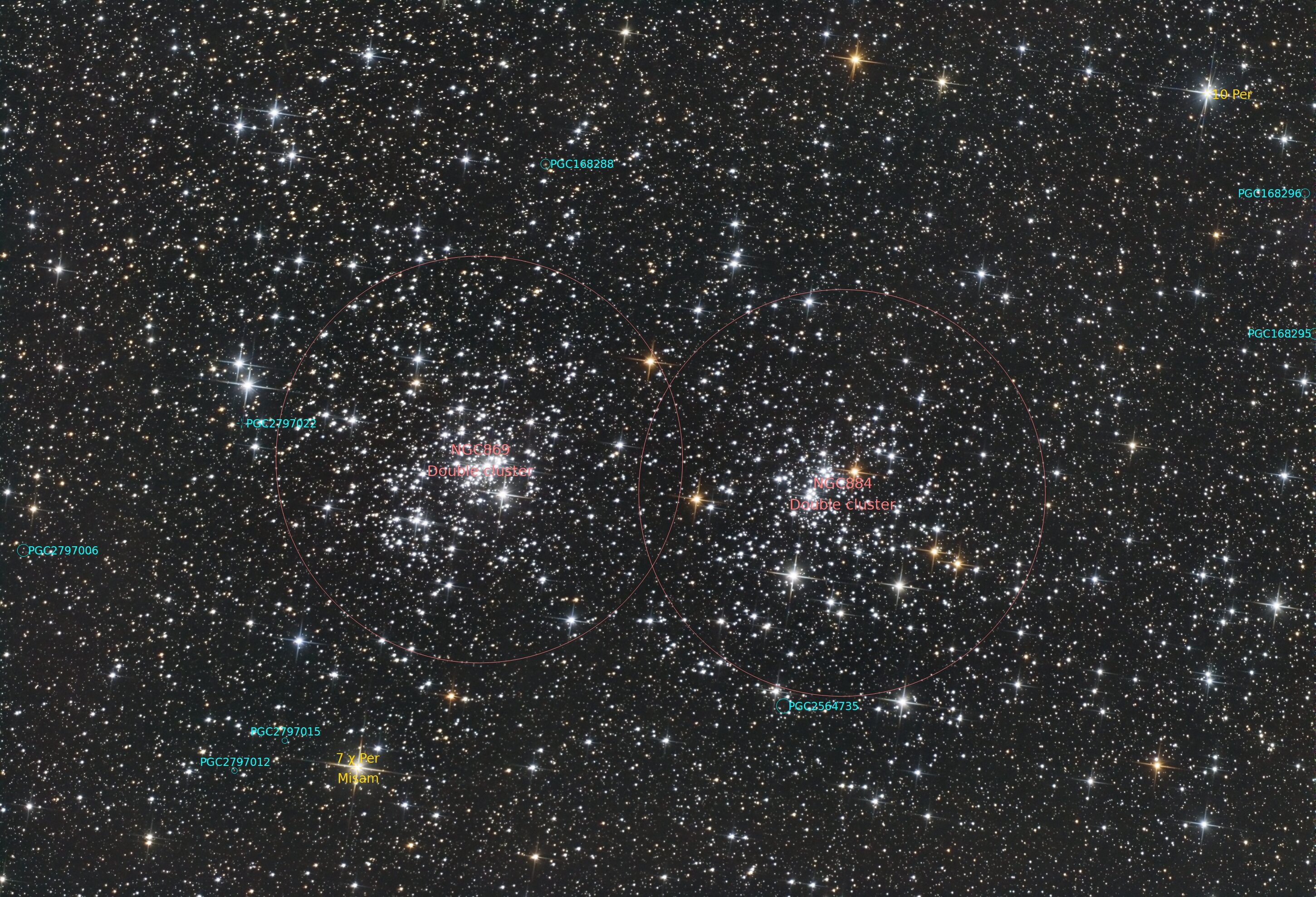

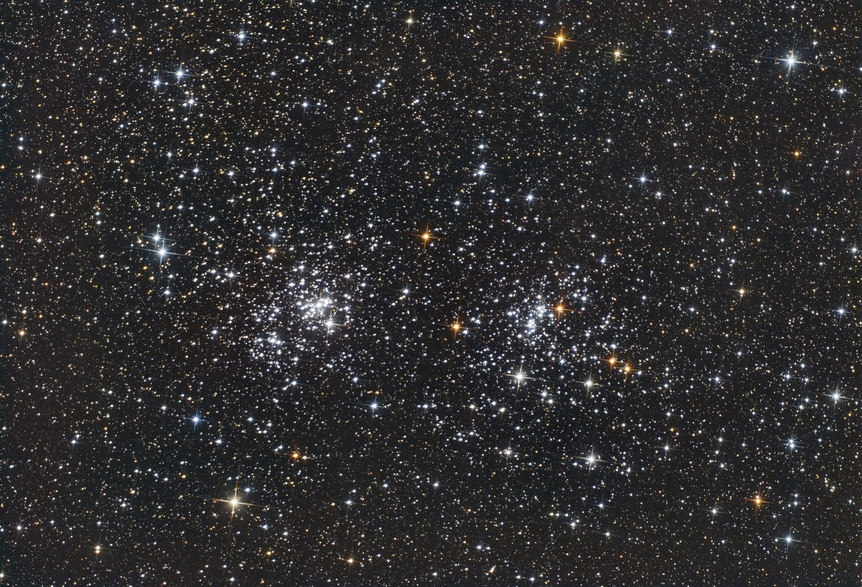

NGC869/884 - Double Amas de Persée - N150/750 - Player One Artemis-c 294 - 15/10/2023
Changement de setup sur la monture, place au newton 150mm et à ses belles aigrettes.
Direction le double amas de Persée, toujours chouette à photographier avec toutes ces couleurs d'étoiles différentes.

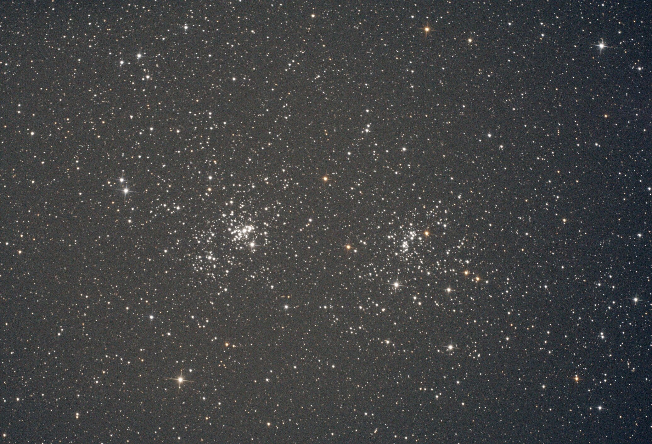

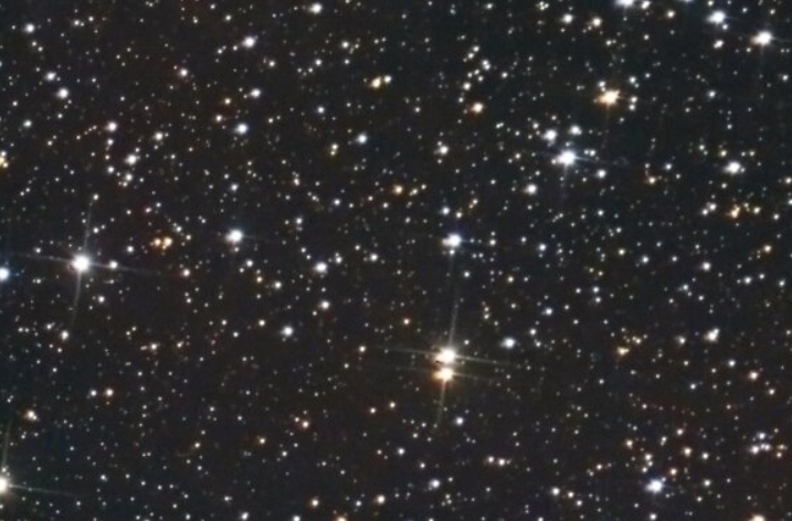

une brute de 60s:

très belle capture !!
Cet objet reste vraiment une merveille à photographier.
Petite remarque, dans le coin en bas à gauche, certaines étoiles semblent dédoubléée, et pas dans le coin en au à droite.

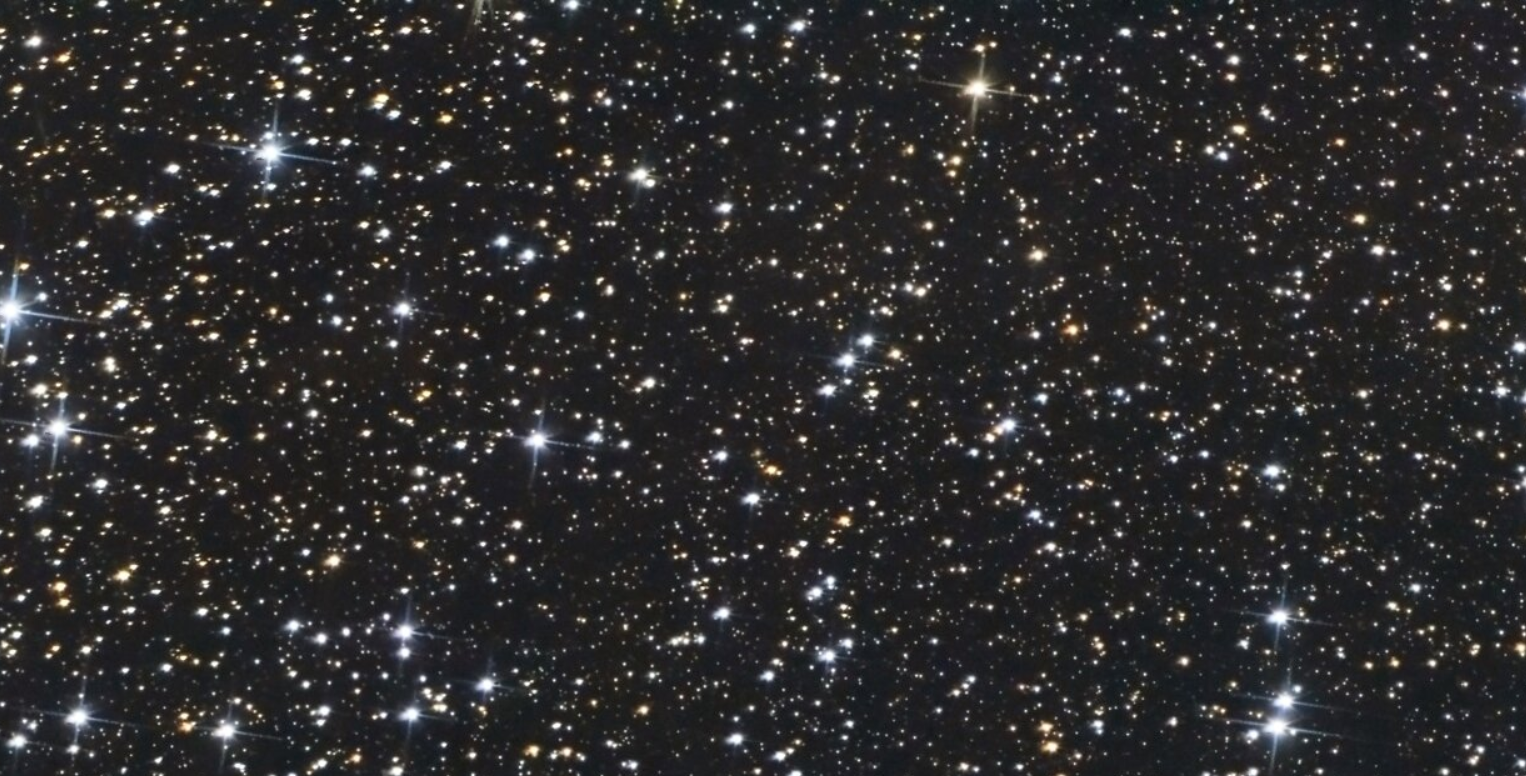

  Le 02/11/2023 à 08:53, Celebrinnar a dit :
Voir davantage
Merci :)
Oui vu aussi.
ça affecte les étoiles les plus brillantes, comme un reflet supplémentaire.
Les étoiles moins brillantes sont ponctuelles .
Surement du tilt, le PO d'origine du Skywather n'est pas top top.
Il doit supporter la caméra, le OAG, la caméra de guidage, le correcteur de coma... ça fait beaucoup.
En plus le PO est quasi rentré en entier dans le tube, il dépasse donc pas mal dans le tube. Comme il est de couleur métallique, ça doit créer des reflets.

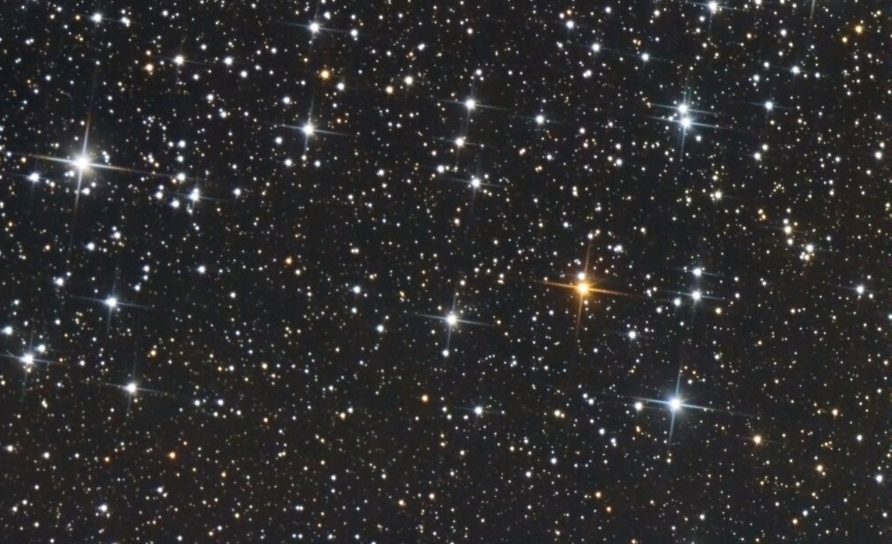

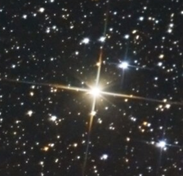

J'ai un masque de chanfrein installé, sur les étoiles peu brillantes on le voit, l'étoile est bien symétrique.
Côté gauche en bas:
bizarrement sur cette étoile  jaune ça ne se voit pas mais sur celles autour oui:
Côté droit en bas:
et en haut aussi ça se voit:
moi pas tout compris sur ce coup là...
A regarder de loin alors :D
J'aime bien, faut vraiment y aller pour voir les défauts, belle image, les aigrettes donnent donnent vraiment un plus à l'image, j'ai vu le poste du Hibou au dessus
je n'ai vu aucun défaut , chouette couleurs !!!
