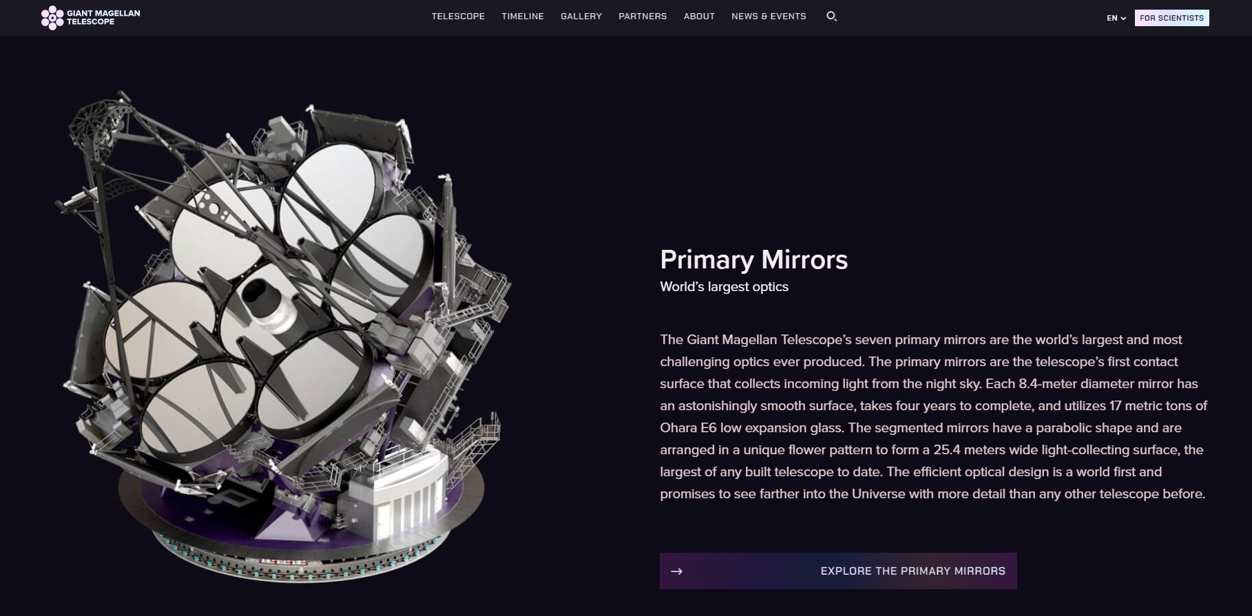

Explore the Design - Giant Magellan Telescope
Magellan, c'est un télescope de 2100 tonnes et de 25M de diamètre qui nous donne un pouvoir séparateur théorique de 0.0048" d'arc.😘

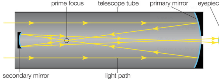

Ce qui est intéressant, c'est la formule optique. Exit le Ritchey Chretien, là, ils ont choisi un Gregory mais je pense en connaitre la raison!
Dans une formule optique grégory, le plan focal du primaire se trouve entre le primaire et le secondaire:
Ce qui veut dire que si vous voulez observer une exoplanète en direct (au foyer secondaire), vous pouvez occulter l'étoile à la focale primaire.
Avec ce télescope, on devrait donc être en mesure d'observer les premières exoplanètes en lumière directe! Fini donc les moyens de détection indirects comme les occultation etc.

Le dernier miroir est en train d'être coulé et j'ignore le stade de finition des 6 autres (tant qu'ils nous les polisse à Lambda/20!). J'imagine même pas la taille de la chambre d'aluminure...
