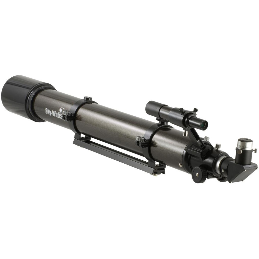

Bonjour les constructeurs,
Y a juste un truc... si vous pouviez déplacer le support de chercheur, par exemple dans cette zone :
Image © Pierro Astro : https://www.pierro-astro.com/images/stories/virtuemart/product/90-900OTA2.jpg
...paske, en fait, dans la vraie vie, on n'est pas toutes & tous des poulpes...
😬  :be:
Par avance, merci de votre compréhension.

Il y a 3 heures, Le Gnou a dit :
:hmm: Je ne comprends pas ce qui te gêne avec le chercheur dans la position d'origine. Mais tu peux toujours percer le tube de ta lunette et y installer une embase de support de chercheur, comme ça tu installes ton chercheur où tu veux, ou aussi percer le collier cerclé rouge sur ta photo.

Perso, je mets ce genre d'embase :
https://www.pierro-astro.com/materiel-astronomique/autoguidage/embase-chercheur-standard-lacerta_detail
et des colliers type "Colson".
Le collier entre en "A" et ressort en "B" (et ne gène pas le passage de la base du chercheur).
En "C", des morceaux de patins de feutre...

il y a 58 minutes, polorider a dit :
Pour les cornes

@michelB
Oui, j'avais testé cette solution, mais :
- si on utilise le trou central, il faut une vis "kodak" à tête fraisée (je n'en avais pas sous la main),
- c'est moins "souple", dans le sens où on dépend de la position du trou sur l'anneau,
- avec une seule vis, il y a le "risque" que le support tourne, sauf à ajouter un antidérapant.
Concernant l'antidérapant, j'ai trouvé quelque chose de pratique et pas cher : les patins antidérapants pour chaussures.
Ça se trouve facilement, et c'est pratique (faible épaisseur, ce qui peut être intéressant quand on utilise, par exemple, une vis "Kodak" : ça permet de garder un maximum de filets sur la vis).
Simple exemple, quand j'utilise ceci :
https://www.pierro-astro.com/materiel-astronomique/accessoires-astronomie/platines-anneaux/queue-d-aronde-pour-apn-et-petits-instruments-448_detail
avec ma lunette 50/200 (la base d'origine est une base de chercheur, "mini-vixen"), ajouter l'antidérapant permet un maintien efficace...
