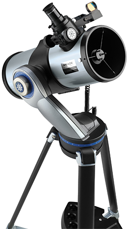

Bon, il faudrait nous dire exactement ce que c'est ! :) Je suis allé chercher avec Google... Je n'arrive pas à le trouver, à part une annonce e-Bay avec un prix de départ de 210 €. Ça existe, ce truc là ?
Ce que j'ai trouvé, c'est le Meade 2130 ATS :
C'est un télescope catadioptrique (trouvé ici : http://www.ol-optic.com/t%C3%A9lescope-meade-ds2130-p-4512.html )
Ou alors, le Meade 2130 LNT :
Bref, le Meade 2130 AP, je ne sais pas ce que c'est et, à part sur l'annonce qui est peut-être bien celle qui t'intéresse, ça n'a pas (plus ?) l'air d'exister... Le vendeur a-t-il dit où il acheté cet instrument, et en quelle année ?

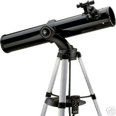

oui, après plusieurs verifications et recherches sur internet, il s'agit bien d'un meade DS2130 AP version "luxe" 130/1020, mais bon, j'ai du mal à en savoir plus étant donné que je tombe la plupart du temps sur des sites en anglais.

donc deluxe c'est l'adapteur pour la taille des oculaires (donc tu peux utiliser .965" 1.25 et si modèle récent 2" occulaires
je crois aussi que ton adapteur deluxe il a (jene sais plus comment on dit en français, on peut visser un apareil photo dessus)
et 1020 comme longueur de ton tube donc ce serait plutôt un newtonien alors que sur ta photo c'est genre cassegrain shmidt (tube court) et le S de ATS est pour schmidt (cqfd)
je confirme que la photo ressemble franchement à du meade (j'en ai eu une demi-douzaine, il m'en reste 3)
et j'en ai en ce moment (tube noir pareil qui a une dizaine d'années) la taille au dessus DS2170 (le modèle n'existe plus) mais portrait craché de celui que tu nous montres.

Houla non rien à voir : daube infâme .... demande à Milanc ce qu'il pense de sa monture ....
le tube en soi n'est pas mal, mais celui que j'ai eu avait un coulant de 24.5
mais alors la monture.... mes aïeux quelle horreur :mad: collier made in plastoc qu'il n'y a pas moyen de serrer, trépied impossible à rigidifier:confused:
fuis, fuis tant qu'il en est encore temps

1/ As-tu eu cette monture particulière parmi tes 6 meade ? Moi oui !
2/ Trépîed un peu léger ? mais ma pauvre, tu souffles dessus il s'envole, aucune stabilité au sol, tu fais ta map ton trépied tremble ! Super motivant :confused:
3/ Le collier de serrage est du tout plastique, impossible à serrer, un jeu colossal.
4/ Dernier point, si tu as le malheur de vouloir pointer à la mano, ce qui est le but de notre ami, dès que tu serre les freins, tu te prends facilement 2 à 3° degré dans les lattes.
J'avais promis à un pote d'essayer de l'optimiser. J'aifait la seule chose qui me paraissait raisonnable : lui proposer d'acheter une eq2 ou une eq3-2 avec de vrais colliers.
Donc de grâce que l'on ne me parle pas d'anti-meadisme primaire :mad: (d'ailleurs j'en ai eu du meade)
