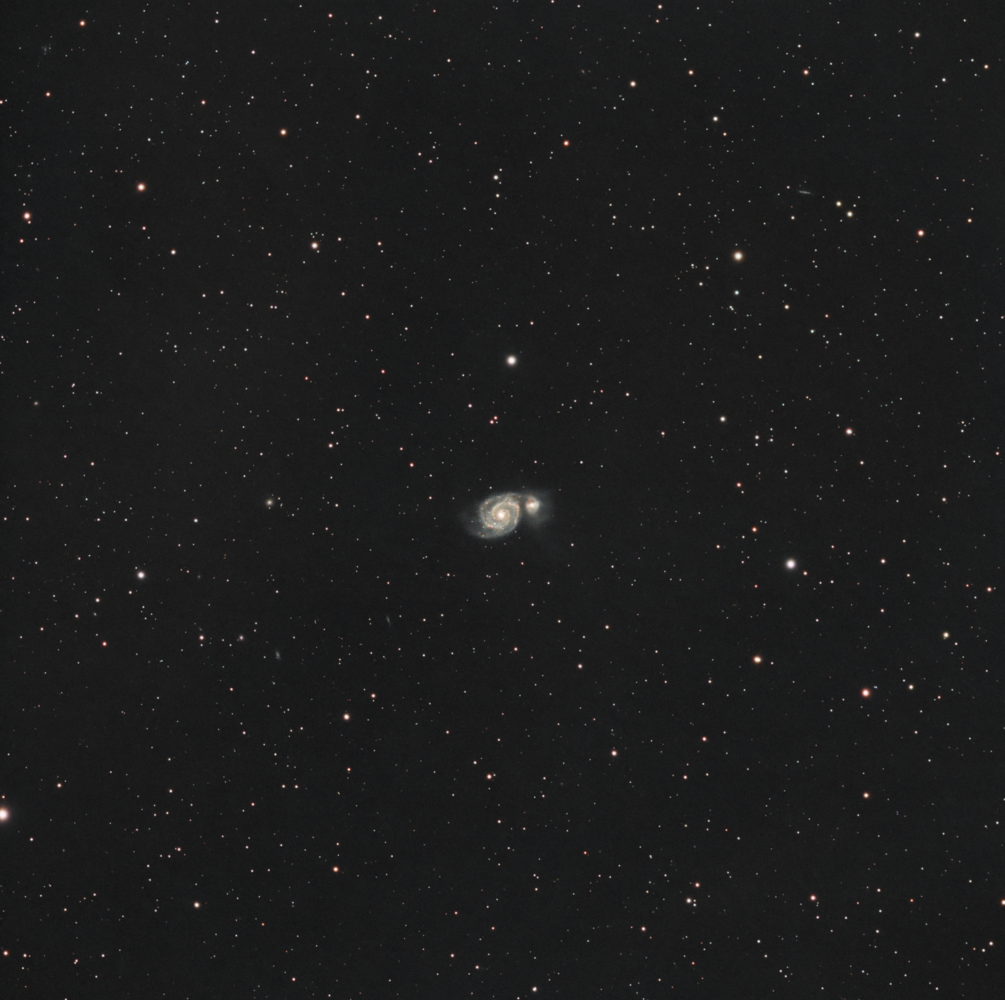

Hola les gens !!

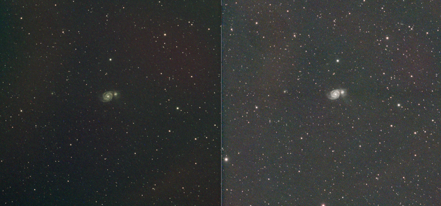

petite nuit pour moi il y as deux jour dans le val d'oise !
on fou le setup dehors on lance l'asi air et goooo !
déjà que je suis un peu mauvais en installation mais en traitement c'est encore pire .. i need you
setup :
ts61edph
heq5progoto
asi533mc pro -10°C Gain 100
filtre l-optolong
37*600s
3*300s
6*180s
3*60s

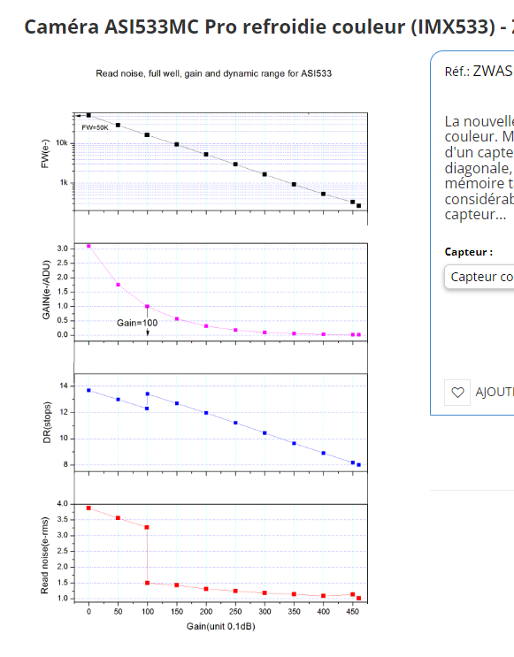

en gros je ne sais pas si faut mettre la camera sur -10 ou 0 ou -20
je ne comprend pas trop le diagramme pour les gain...

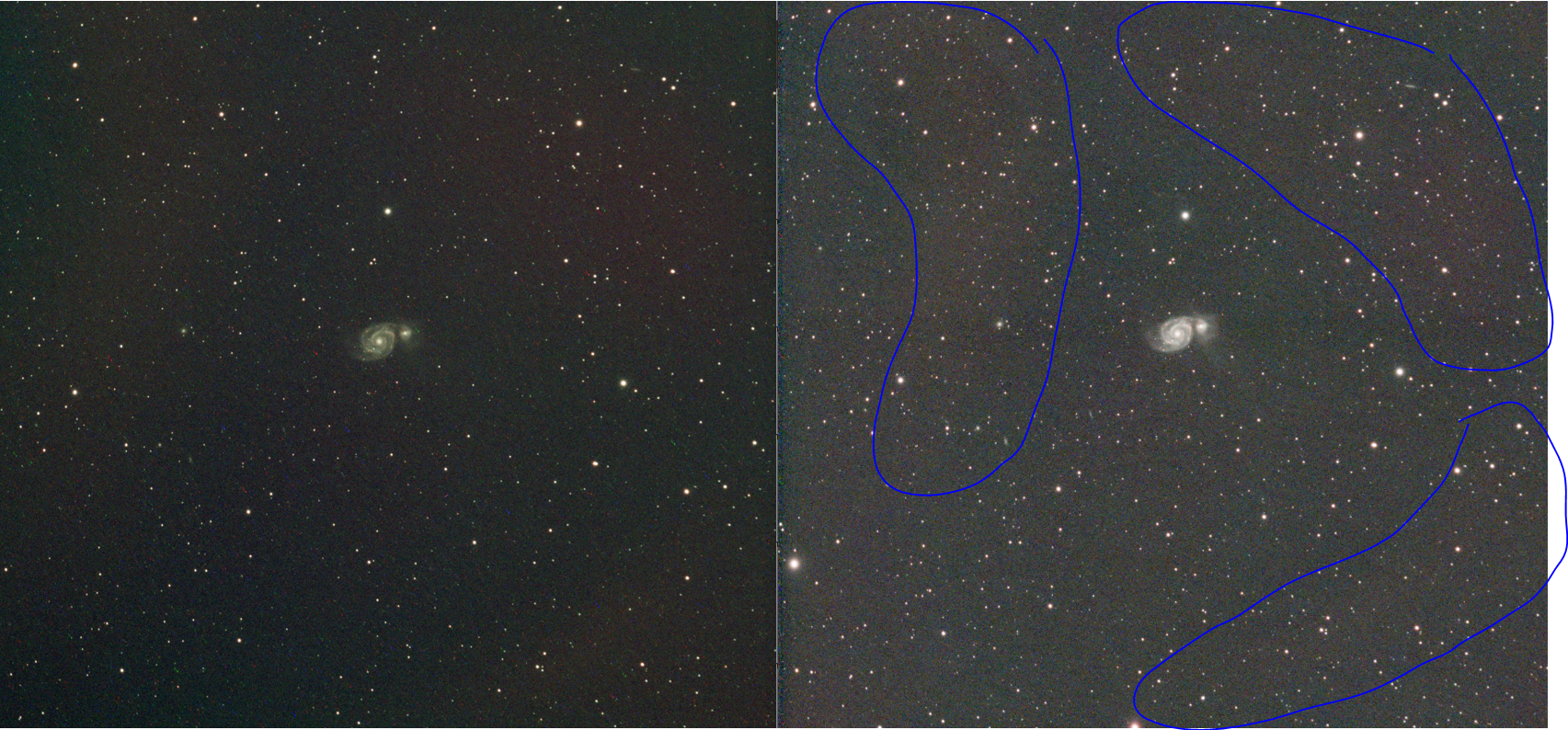

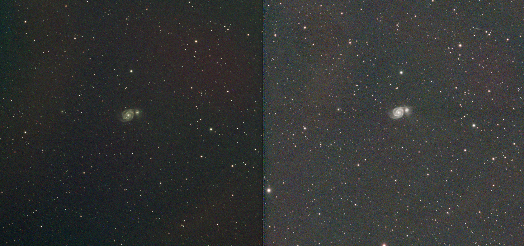

et niveau traitement la photo de gauche viens de mon stack de l'asiair et la photo de droite de mon essai sur siril...
si quelqu'un est chaud pour m'aider a traiter cette photo,
je met le stack juste en dessous
yre m51_stacked.fit
je suis preneur de TOUTES vos remarques et je ne demande qu'a apprendre pour enfin réussir a sortir des photos correct, au vu de mon setup je pense qu'on peux sortir quelque chose de beaucoup mieux
pareil j'ai l'impression que je vois des zone rouges sur la photo est ce que c'est du au filtre que j'utilise ou est ce que c'est des nuages de nebuleuse autour de cette galaxie ou est ce que c'est la camera ?

Il y a 3 heures, fcouma a dit :
Le rouge doit venir de ton filtre (LPro ?)
Ou pollution lumineuse avec les pose unitaires de plus de 60s
La 61EDPH est quand même rapide (j'en ai eu une)
le filtre c'est celui la :)
Filtre Photo L-eXtreme OSC - coulant 50,80mm (M48) - Optolong Format du filtre : Coulant 50,80mm (M48)
qu'entend tu par elle es rapide ? :)

Sinon, tout d'abord, pourquoi tout ces temps de pose différents, tu testes ?
Si tu  utilises un L Extreme, c'est logiquement que tu souhaites contourner la pollution lumineuse.
Du coup, même un L Extreme et avec ton EDPH "rapide" (entendre par là "raport F/D permettant de capter plus rapidement les photons") à environ 4, il est probable que cela soit contre-productif (bruit de FDC important).
Par ailleurs, ton mélange de plusieurs temps de pose nuit aussi probablement à ton rapport S/B et pourrait engendrer un souci d'uniformité peut être...
Mes ce ne sont que des suppositions sur ton lieu d'observation, tu es peut être en nuit noire au Chili :)
Pour ta 533C, le déclenchement du mode HCG se fait à partir de 125 selon la doc, environ le "gain unitaire".
Moi avec mon Ares-C (imx533c playerone), je me mets à 130 et hop.
Pour ta témpérature, en ce moment, -10°C tu es bon !
Quand ça va commencer à faire chaud la nuit (>20-25), le passage à 0°C peut être nécéssaire pour éviter de la buée coté caméra, à moins que tu aies un désembuage efficace sur la vitre de cette dernière !
(Question complémentaire as-tu fais des flats ? )
merci a vous deux :) !
les temps de pose c'est parce que je regardais si les photos avaient des étoiles allongé
dans ma tete c'etait en gros :
tiens a 60s j'ai pas de filet d'etoile, du coup je passe à 180 tiens j'ai rien du coup etc etc et apres je me suis dit plus je fais une pause longue plus j'ai de resultat et pour moi une photo de 600s vaut mieux que 2 photos de 300s non ?
du coup je vais tester avec du siril sur chaque temps de pause au lieu de les assembler :)
qu'est ce que le mode HCG  (hight calité groove)
du coup je dois mettre 125 au lieu de 100 par rapport a la photo la ?
et non je n'ai pas fait de darkkkk pas biennnn
Modifié par yannusbonus
Le L-extreme n'est pas adapté pour les galaxies
Si tu as de la PL, utilises un filtre dédié mais pas un dual band serré
Quand j'avais ma 533MC, j'avais fixé le gain à 101 (c'est psychologique...), jamais utilisé d'autres gains

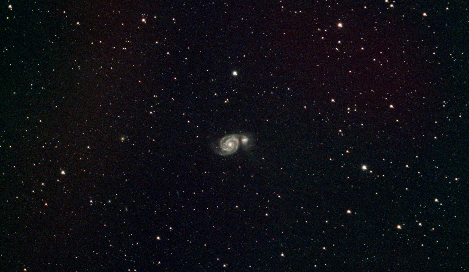

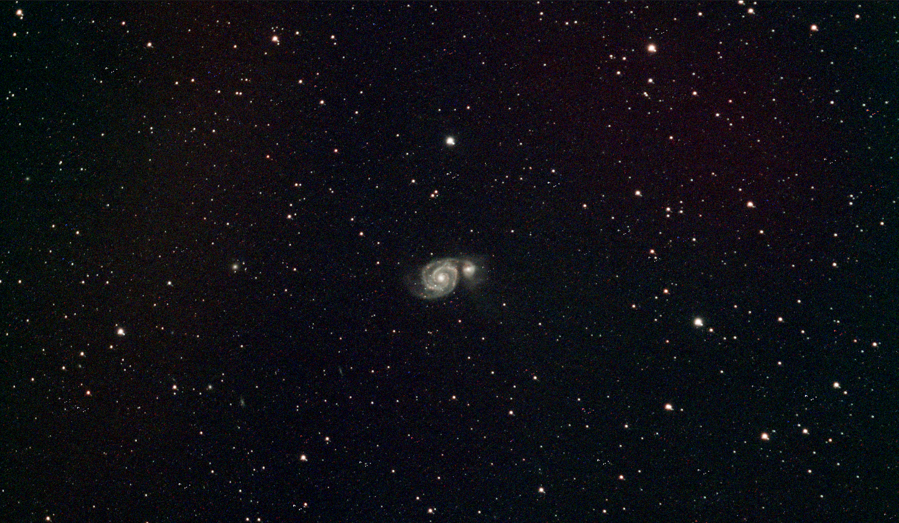

Me revoila donc après avoir regardé  à ton stack.
Un premier conseil viens du coté du matériel, inutile d'utiliser un filtre L Extreme ( qui ne laisse passer que du HA et du OIII) si ce n'est pas pour un projet spécial (intégrer du HA par la suite,...).
Le deuxième vient des flats qui ne sont pas optimaux.
Niveau traitement, comment récupérer cela ?
Le moyen le plus simple dans ce cas ci pour sauver les meubles :
Extraire les étoiles (Starnet,...)
Réaliser un range mask pour protéger tes galaxies, et ne travailler que sur le fond de ciel (saturation du rouge excessif ici, ...)
Réintégrer tes étoiles.
C'est un peu du bricolage mais cela peut sauver ta photo.
Voici un résultat rapide :
Bon ciel !
UN GRAND MERCI POUR TES CONSEILS ET LA PHOTO !!!
Comme quoi j'en étais sur qu'elle avait pluss de potentiel que ce que je lui ai infligé :) !!
promis la prochaine fois si c'est pas une nébuleuse j'arrete d'utiliser mon filtre ^^
