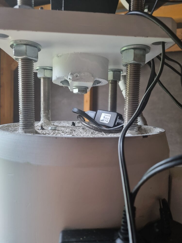

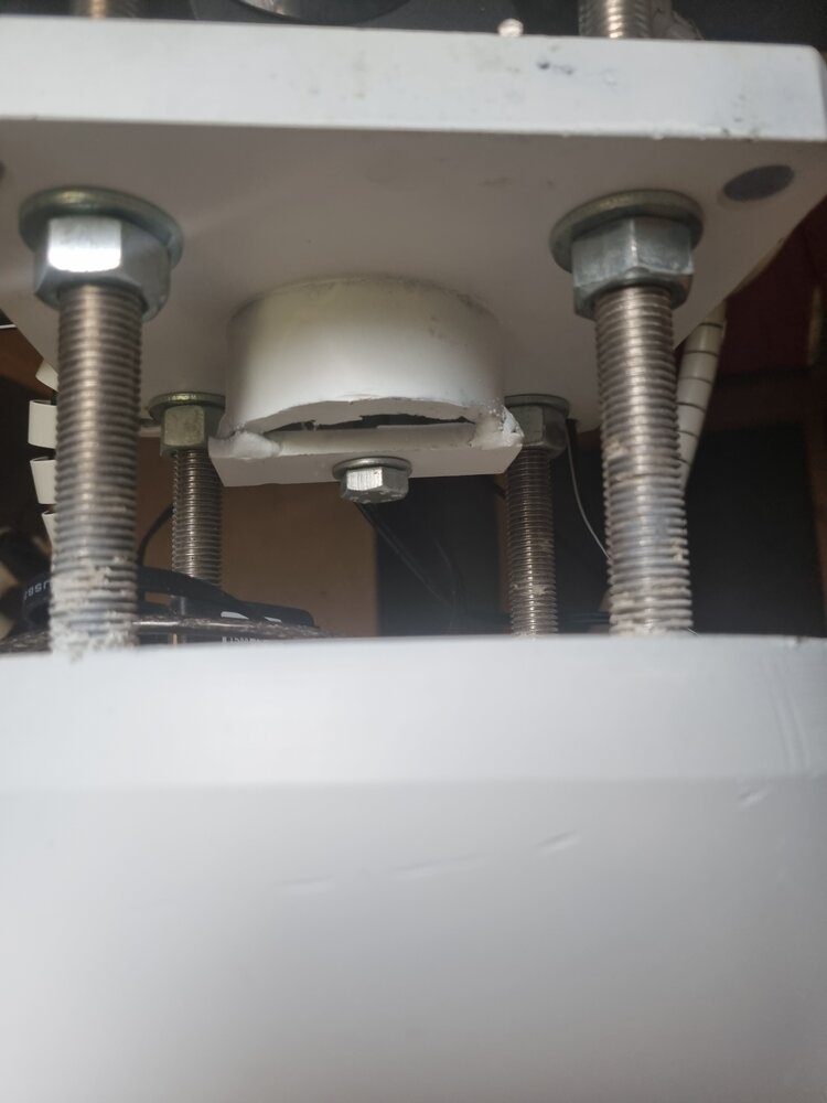

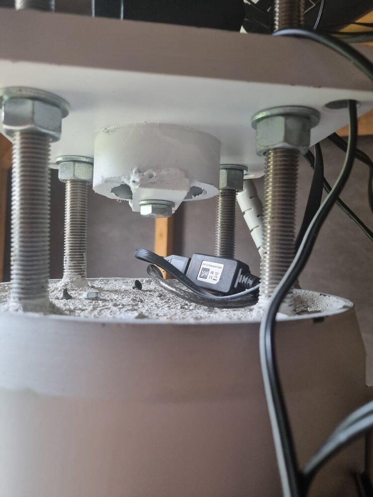

@yannusbonus oui par contre faut bien repérer le nord pour installer les tiges filetée.  A savoir que tu as un peu de marge pour le réglage de l'azimute mais bon faut être quand même y faire attention.
oui parce que la marge et pas grande du tout :) !  limite j'ai envie de couler le béton en plein nuit pour faire une armature bois qui tiens les tiges en attendant que ca sèche pour poser la heq5 en bonne position au nord lol

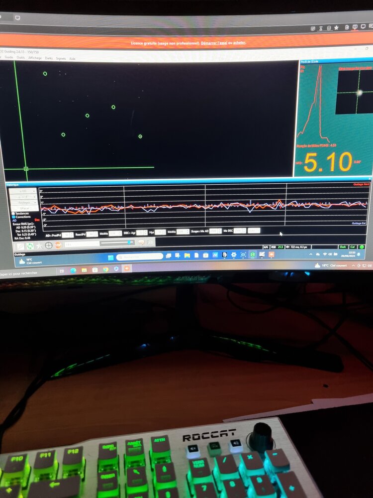

super merci beaucoup d'avoir pris le temps pour les photos ! du coup tout tiens en place et rien ne bouge j'imagine ! tu es sur combien de rms pour le guidage avec ca du coup ?
Perso j'avais fait un repère de nuit sur le haut du mur de l'abri avec une règle de maçon qui passait par le  centre du coffrage de  ma colonne et du coup j'étais bon .
Tout dépend de ton ciel .
Moi en ce moment c'est pas top mais c'est dû à ma monture qu'il faut que je révise.  J'ai eu des soirs où je tournais entre 0,5 et 0,6 de rms
Maintenant faut que je m'occupe de la monture . J'ai voulu toucher aux reglage du jeu sur les deux axes et j'ai du trop serré au niveau des vis sans fin donc guidage moins fluide .

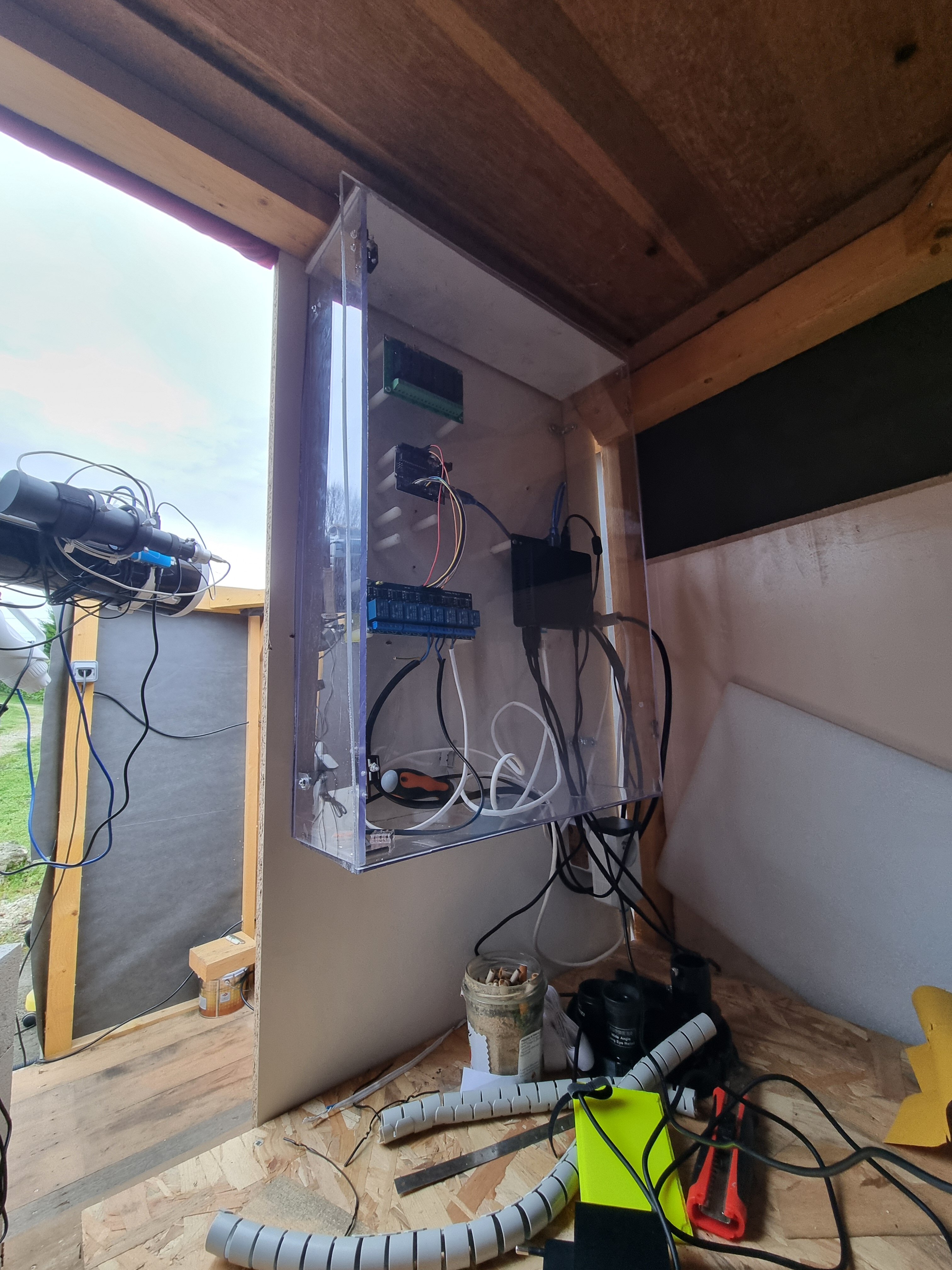

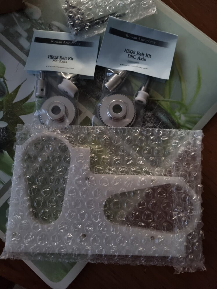

Par ces moches journées pluvieuses , on cherche à s'occuper et à améliorer le matériel.

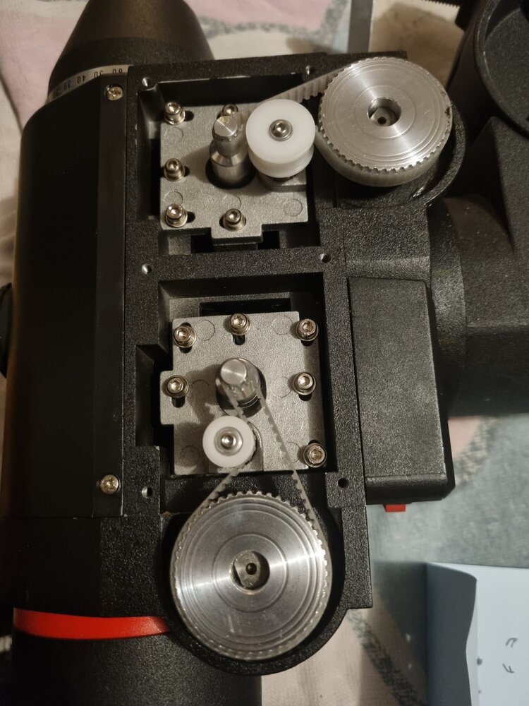

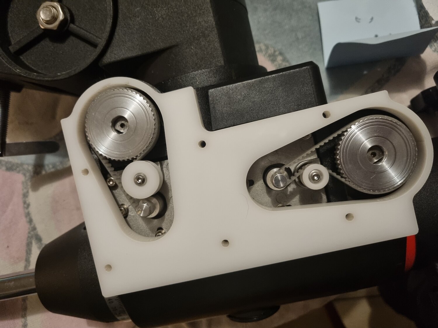

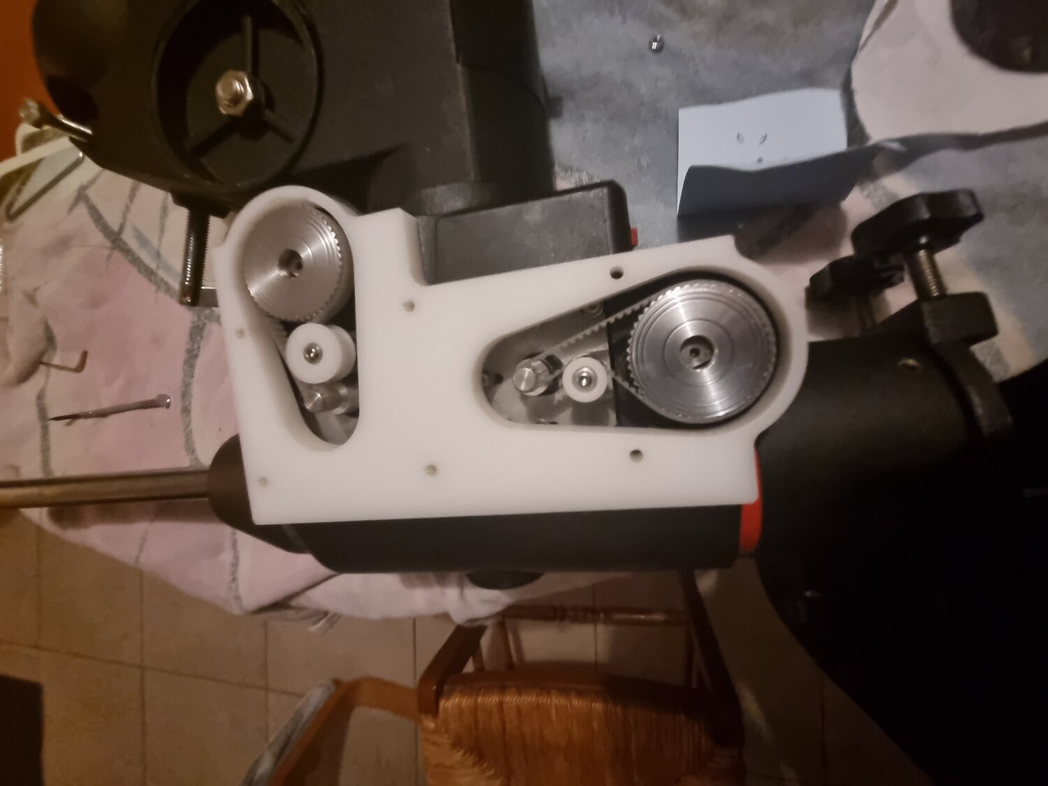

Petit kit rowan pour ma bonne vieille et fidèle heq5,  histoire de prolonger l'aventure avec elle .
En plus de l'armoire informatique et domotique qui est en cours
On continue à améliorer le poste fixe pour pouvoir , d'ici quelques mois , être en remote total .
Confection d'une petite armoire domotique et informatique.
20250118_144133.thumb.jpg.481a8e64557602db188852c506cbec04.jpg20250118_144157.thumb.jpg.300f44081d9ac1c792fe19c9af033f47.jpg20250118_144251.thumb.jpg.e147b77544d833a5c913a57be092ada5.jpg20250118_144505.thumb.jpg.eea7847dadcef8ba74e2912136a25ad4.jpg
Dans cette armoire se trouve :
un mini pc beelink avec 16 gb de ram et 512 go de stockage en ssd .
Deux arduino uno. Un pour la future motorisation du toit.
Un autre pour contrôler des relais 10a.
Et une carte 6 relais usb 16 a .
Je pourrais contrôler des prises et mon écran à flat avec tout ça .

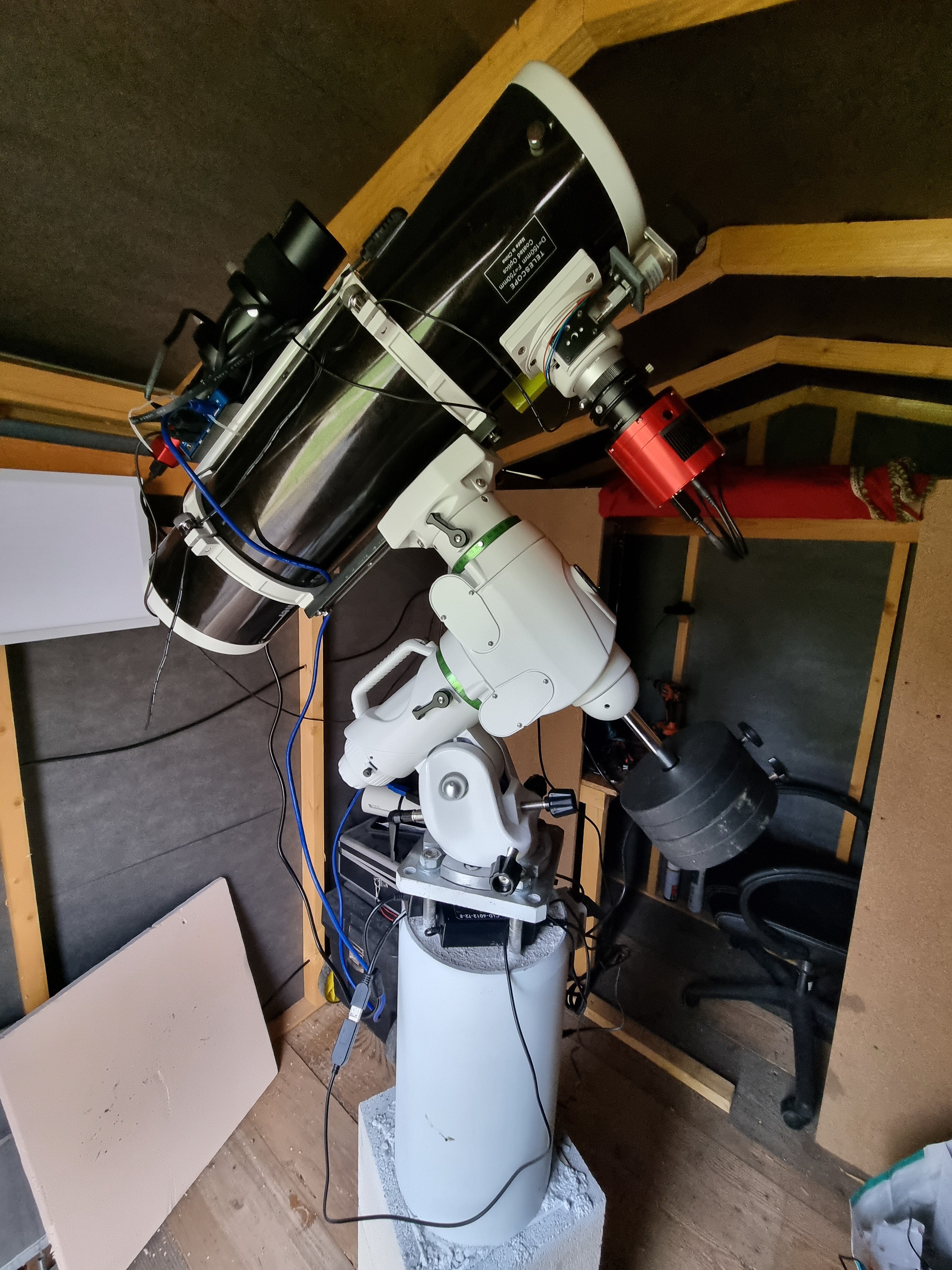

Armoire informatique installée
nouvelle monture en place .
eq6 r pro de chez pierro astro pour avoir tous les réglages qui vont bien .20250222_160620.thumb.jpg.9a45b7fff53b34461d77dbf72422bdae.jpg
Elle replace ma bonne vieille heq5 que j'ai abîmé et qui est en court de réparation.

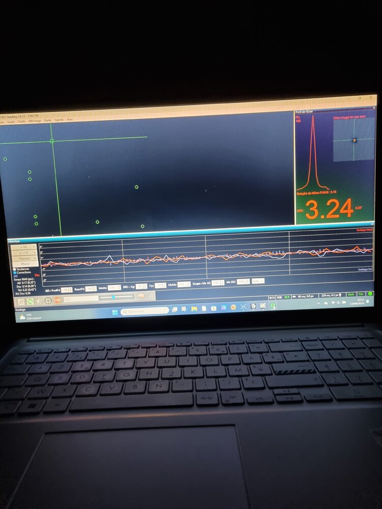

une powerbox advance de chez pegasus pour regrouper les usb des cam et du focuser et alimenter l'asi071mc pro le même focuser et les différentes résistances .

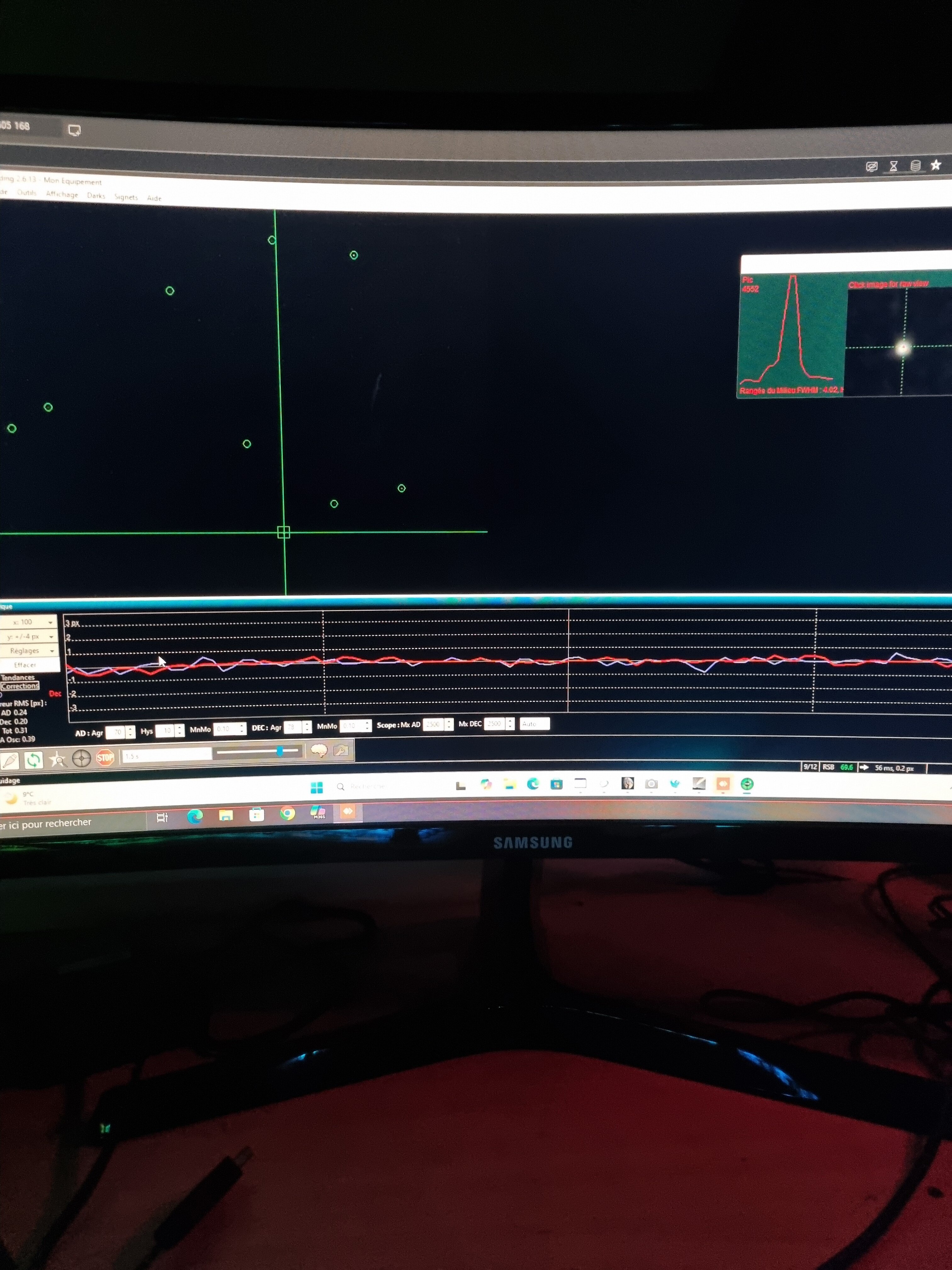

Les premiers essais fais à l'arrache entre deux passages nuageux sans faire un équilibrage soigné ni un aménagement du cablage.
plutot content du résultat du guidage sur 15 min .
Pas pu faire plus , les nuages m'ont contraint à fermer le toit .

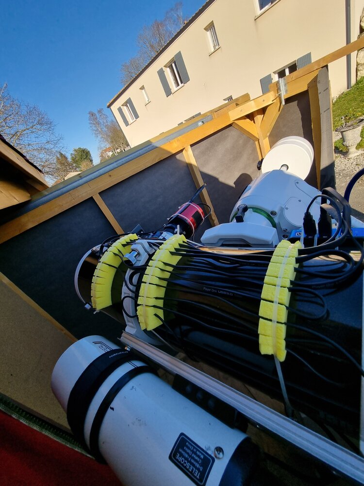

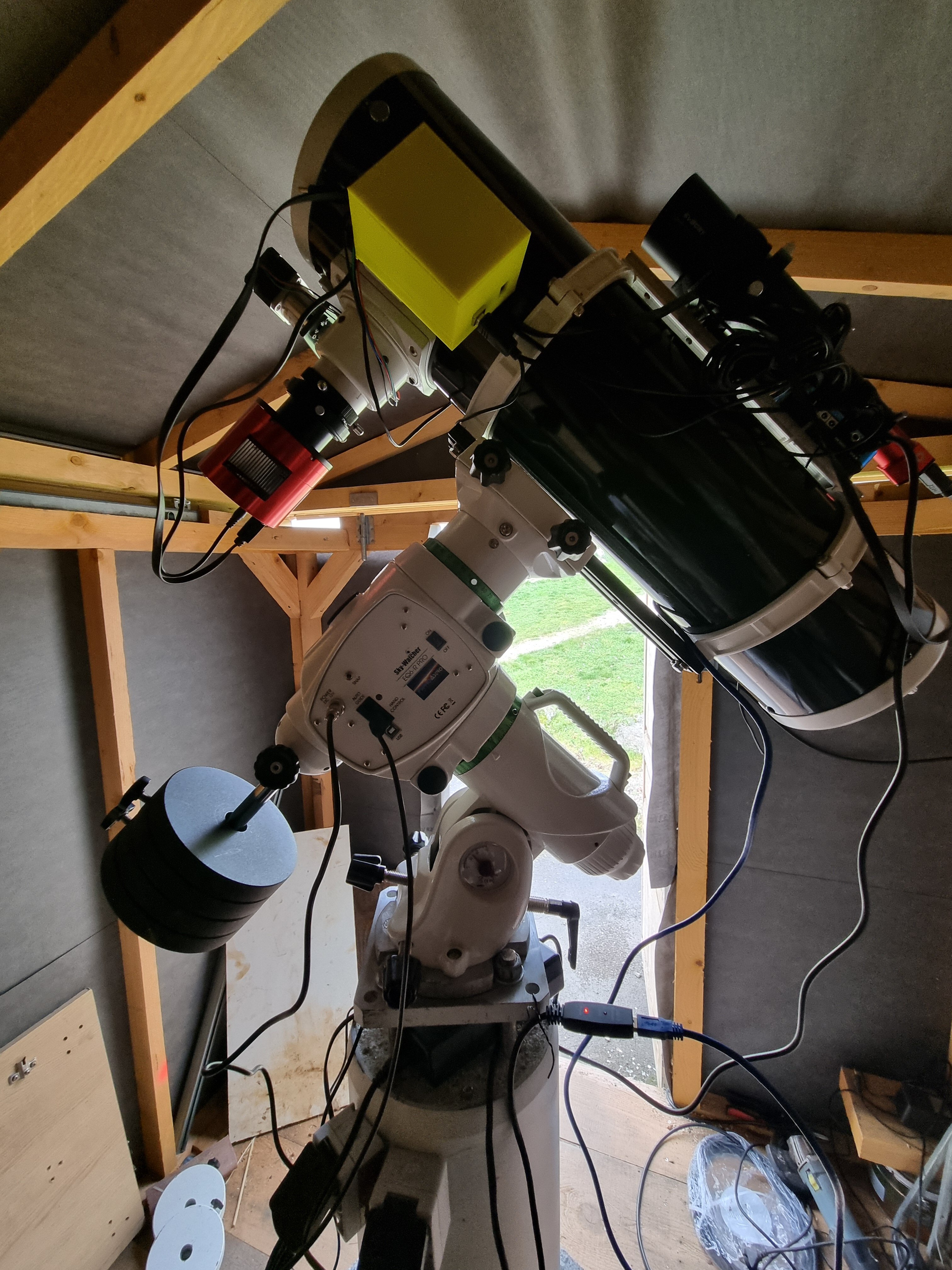

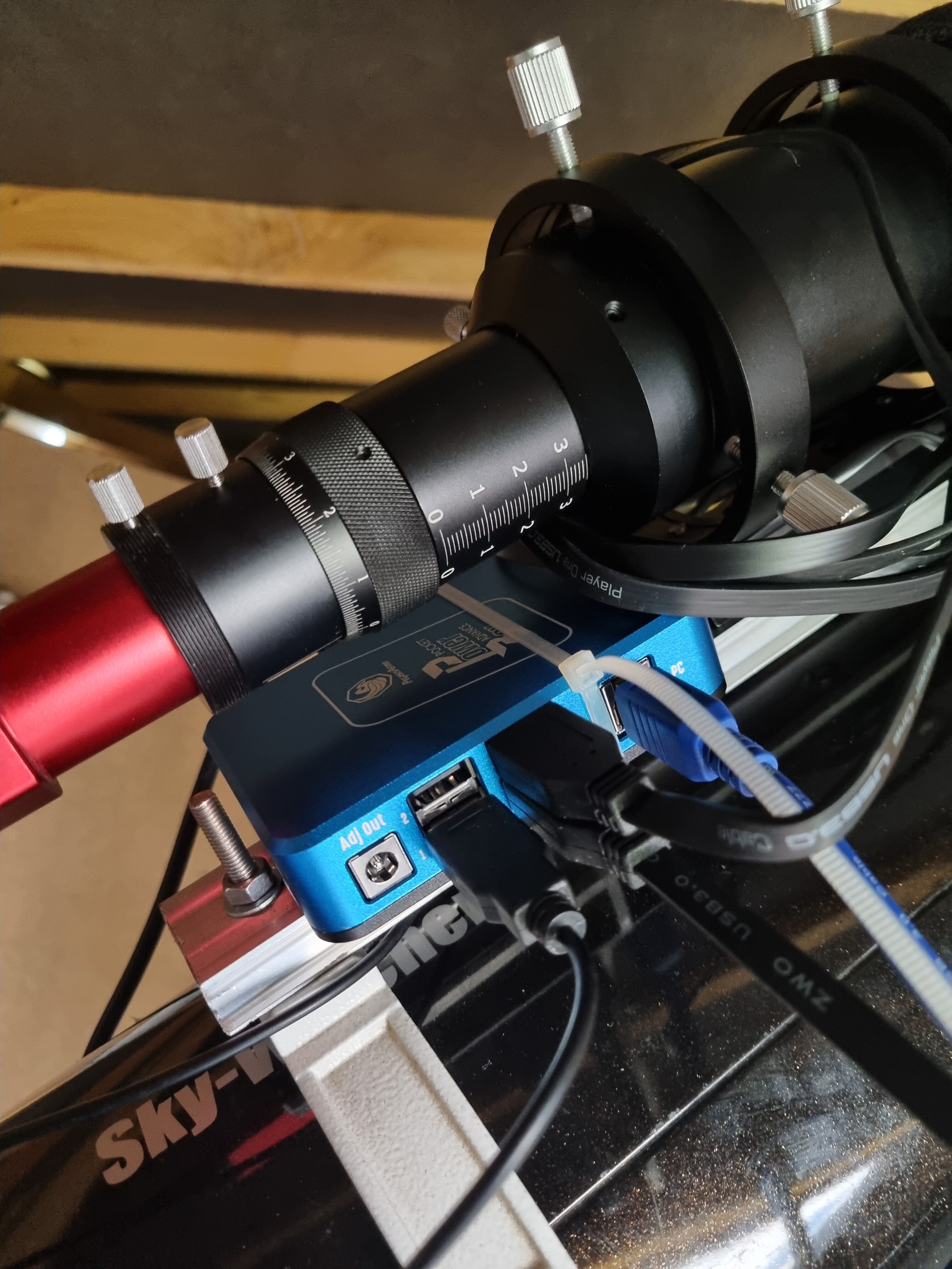

Toujours en court d'amélioration du poste fixe,  je me suis penché sur le câble management.
Avec un peu de mousse dense et des colliers , je suis arrivé à ce stade là.
Si ca peu donner des idées , c'est tout bénef.
jai pris soins de bien séparer les cables usb des alimentations de cams , focuser et résistance pour eviter les interférences.
je sais , ce n'est super beau mais c'est efficace en ca evite les salades de cables dans tous les sens 🤣.
