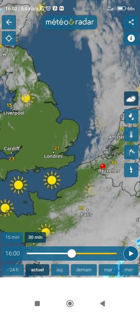

Screenshot_2024-06-02-16-02-27-605_de.wetteronline.wetterapp.thumb.jpg.e15d72151f8902eb42b39d9c19a5fbfa.jpg
il y a 1 minute, sebseacteam a dit :
Tu peux venir dans le nord ce soir, y a de la place 🤪
p***n, pour une fois qu'il fait beau en Angleterre...😄
C'est l'anticyclone de Londres. Je vais finir par m'expatrier en Belgique moi.

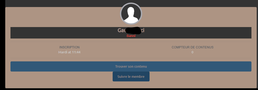

je pense pas que le gars me recontacte (on échangeait par mail):
je trouvais ça un peu louche qu'il veuille me payer en liquide et envoyer Fedex sans même venir voir le tube physiquement pour le collecter.
Par contre, je sais pas comment il à pu m'envoyer un message WA à moins qu'il vienne juste se faire bannir?🤪
Enfin, j'ai beaucoup de vices, mais pas encore celui de blanchir l'argent.
a+
Serge
PS: c'est ce zigoto là:
