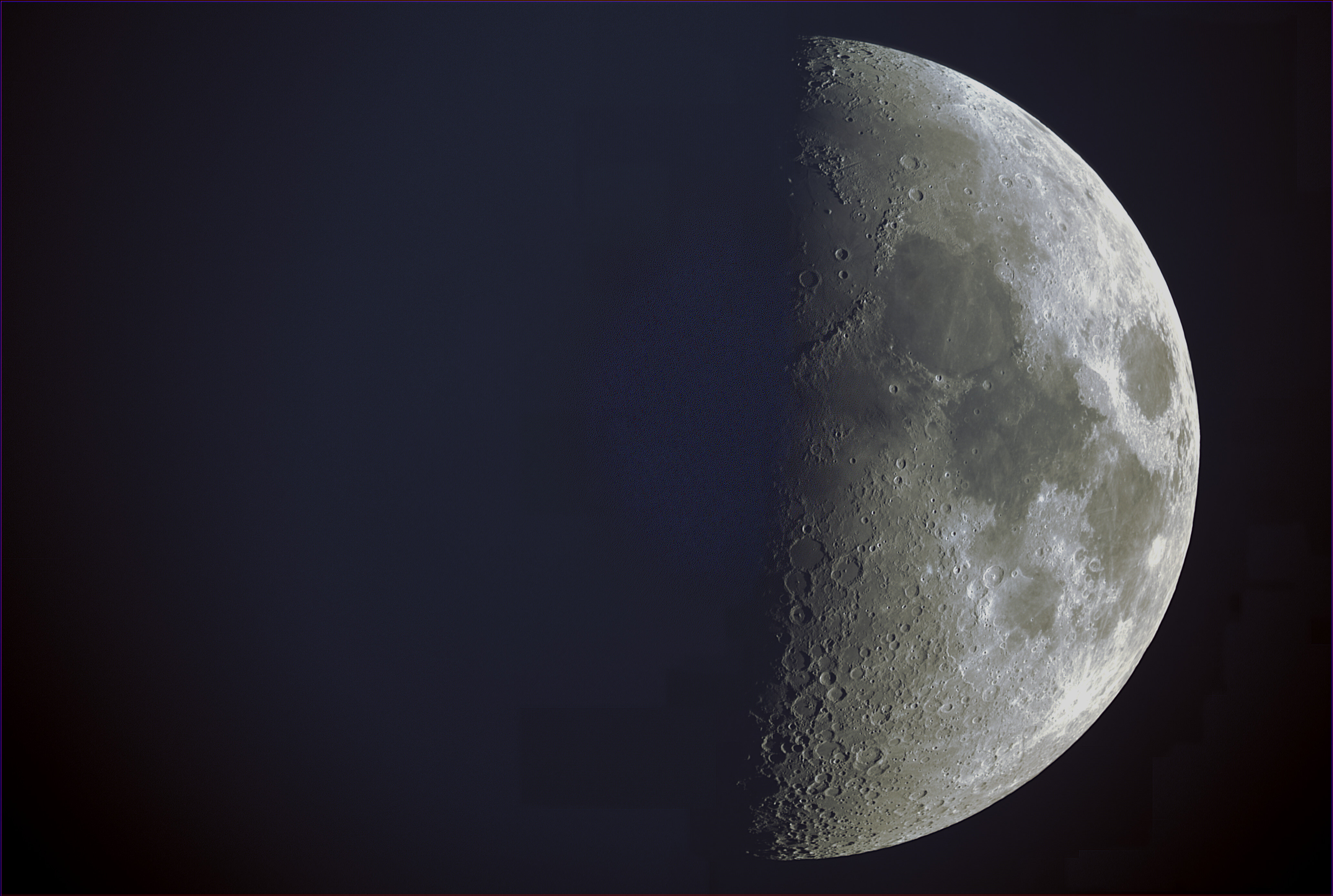

je me heurte à, ce que j'espère être un problème de réglage bien que je craigne le pire, de ma 294 mc pro.
Elle a 2 ans et demi et donc plus garantie (ce serait trop simple)
Lors de prise de vue de la lune voici ce que j'ai au centre de l'image : Une grosse zone dégueulasse.
Des idées ? Des pistes de solutions ? Est-ce que c'est déjà arrivé à quelqu'un ? Help !!!!
J'ai eu la 294MC pas ce genre de soucis..
Ca serait intéressant que tu en dises un peu plus, instrument utilisé, avec ou sans réducteur/correcteur, stack ou pas, refroidissement du capteur ou pas etc...
Modifié par krotdebouk
J'ai un dobson sw 400 goto,  en guise de correcteur réducteur j'utilise un Nexus 0.75 et pour les données de la cession de prises de vues :

Je pencherai d'abord pour un reflet causé par le réducteur/correcteur. J'ai ce genre de halo avec des caméras planétaire et une barlow en particulier (Orion shorty x2). La lune commence a être lumineuse à partir du premier quartier.
Un essais sans réducteur/correcteur t'en dira un plus.
Edit : je vois que tu avais le refroidissement activé, ne pas écarter la possibilité de givre sur la fenêtre du capteur (le halo assez bien centré).
C'est vraiment sur la partie centrale.
Le halo général ne me dérange pas.
par contre la partie centrale, elle me gène grandement.
En tout cas, merci pour la piste du gel.
Je vais tenter sans refroidir la caméra.
Ca ressemble à une saturation dans le noir.
apparemment tu est à 2.695ms de pose, cette cam n'aime pas les poses courtes. Le problème vient peut être de là.
pour la lune tu peux peut-être essayer un filtre neutre et des poses plus longues, pour voir si c'est mieux au non.

Merci pour ton aide, je vais tenter les poses plus longues puis en fonction des résultats je testerais avec des filtres.
  Le 13/08/2024 à 17:18, nico1038 a dit :
Bonjour Philippe,
Je pense qu'il s'agit d'un dépôt de givre.
C'est classique avec cette caméra et la solution est de refroidir par pallier.
https://www.cloudynights.com/topic/698341-aberrations-in-image-with-asi294mc-pro/
https://www.cloudynights.com/topic/749557-is-it-a-hot-pixel-having-issues-with-zwo-asi-294-mc-pro/
Voir davantage
Merci pour ta réponse.
Oui, en lisant le forum, je pense aussi qu'il s'agit de givre.
  Le 13/08/2024 à 17:49, PhilippeR a dit :
Voir davantage
Bonjour Philippe,
Je confirme, j'ai eu le même problème de givrage avec ma 294. Maintenant, quand il fait 20°C ou plus avec une atmosphère humide , je me contente de régler le refroidissement à 0°C  au lieu de -10°C et tout baigne.
  Le 14/08/2024 à 13:13, Aïki a dit :
Bonjour Philippe,
Voir davantage
Merci beaucoup, je vais suivre ton conseil.
  Le 14/08/2024 à 14:01, Petitprost a dit :
Pour éviter le givre je descends par palier de 5°
Voir davantage
Tu accordes combien de temps entre chaque palier ?
Salut
c'est bien du givre ,  il faut descendre par palier .
mais sur ma 294MM ,  parfois , meme en descendant en palier , j'ai encore parfois du givre si c'est tres humide.  Dans ce cas je reste à 2degree, mais bon , faut refaire des darks .
A priorie Il faut changer les pastilles de dessicants Zwo de la camera .  Nouvelle pastilles commandées ce matin
florent
  Le 28/08/2024 à 09:24, florent01 a dit :
Salut
florent
Voir davantage
Oui, je confirme pour le givre.
Je suis passé de -5 à +5 et plus de traces.
Par contre, je ne sais pas s'il y a des pastilles dans la 294mc pro.
Merci beaucoup à vous tous pour l'aide
