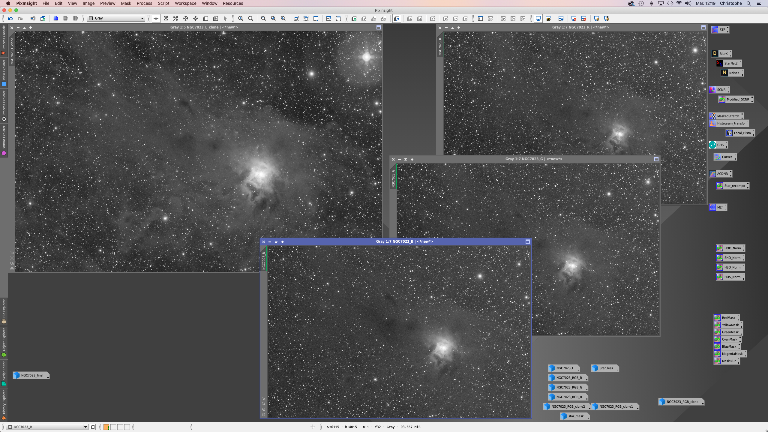

Pré-traitement Siril piloté par Sirilic
Traitement PixInsight pour mixer les couches, réduire le bruit et faire la montée d'histogramme
