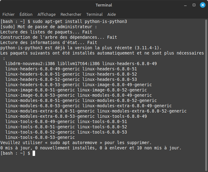

Sur ubuntu 20.04 , il faut initialiser le python par défaut: sudo apt-get install python-is-python3.

as-tu fait "sudo apt-get install python-is-python3" ?

Voilà ce que m'a donné la commande "gimp --help":
[bash : ~] $ gimp --help
La commande « gimp » n'a pas été trouvée, mais peut être installée avec :
sudo apt install gimp
[bash : ~] $
Pas de risque à lancer cette commande "sudo apt install gimp" ? Dernière question, promis !
Mille mercis et bonne fin de journée.
Cordialement.
Patrick
Cette commande installe la version dépôt officiel de Linux. Pas de risque. Comment as-tu installé ton GIMP ?

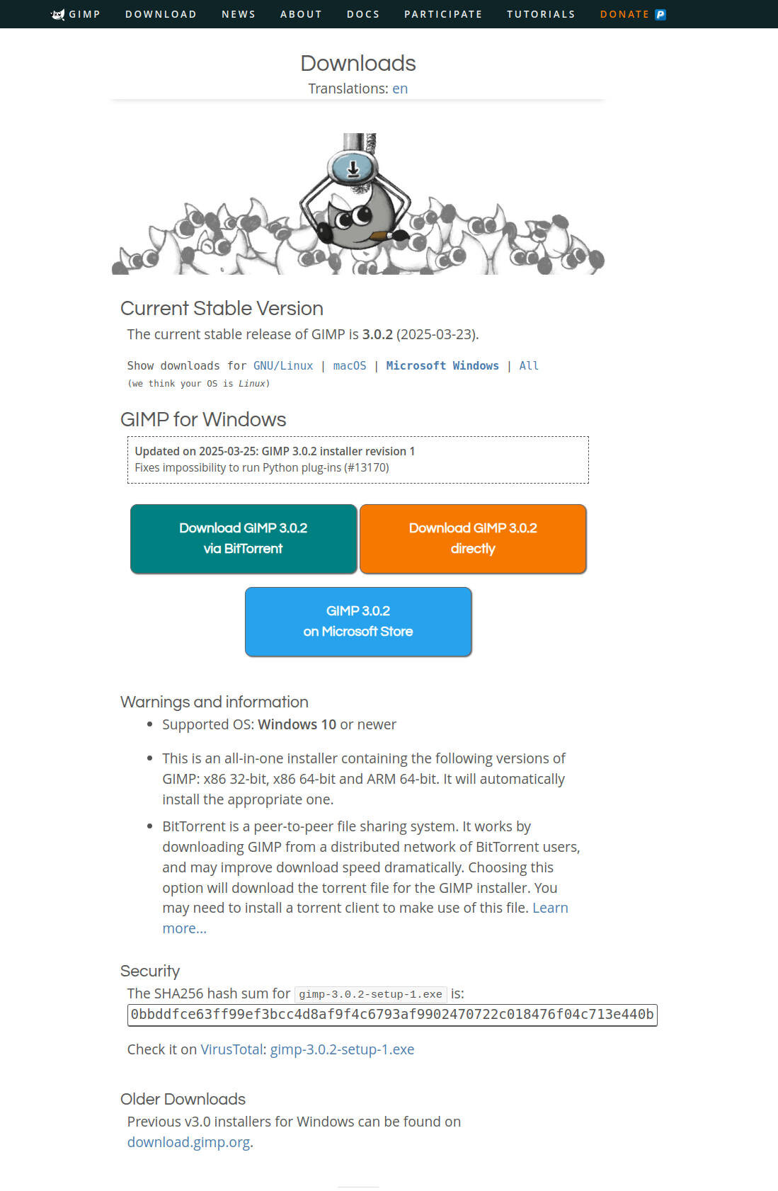

Toutes les versions de Gimp sont disponibles sur le site officiel https://download.gimp.org/gimp/
En particulier la dernière version de la branche 2 (2.10.38) pour Windows : https://download.gimp.org/gimp/v2.10/windows/gimp-2.10.38-setup-1.exe
Ça évite de passer par un site tiers... ;)

J'ai dû mal chercher, je n'ai trouvé que la dernière version 😕
Le lien vers les anciennes versions est en effet discret, il faut aller dans la rubrique 'downloads" et descendre à la section "Older downloads" :

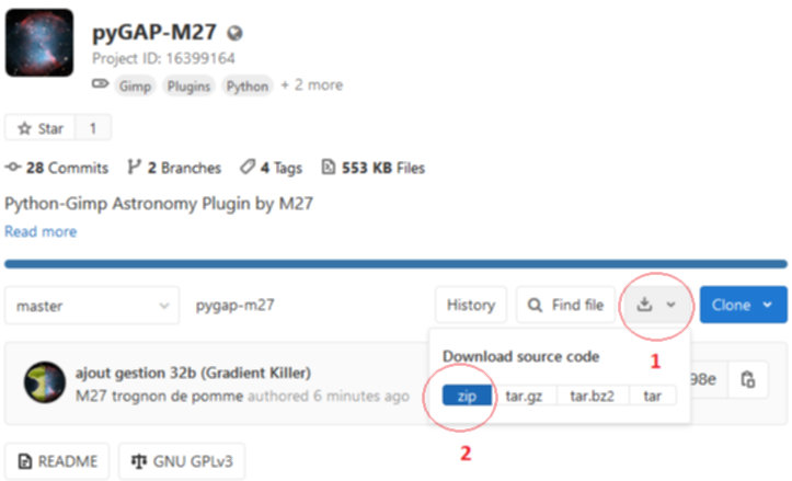

@jpb37 j'ai mis à  jour le plugin pour  GIMP-3 . Je l'ai testé sur Windows et  partiellement sous Linux.
Pour télécharger :
Installation
  1. Copie l'archive et la dézipper ou cloner le dépôt sur l'ordinateur.
    ( note: il faut que le dossier pygap-m27 soit accessible en écriture par gimp)
  2. Lancer Gimp
  3. Appeler le menu "Edition>Préferences"
  4. Ouvrir la boite de dialogue "Dossiers> Greffons" et ajouter le chemin suivant :
    • ..<path>..\pygap-m27\pythonfu-gimp3
  5. Valider et Relancer Gimp
  6. un nouveau menu 'PyGapM27' apparaît à côté de "Filtres"
Modifié par m27trognondepomme
