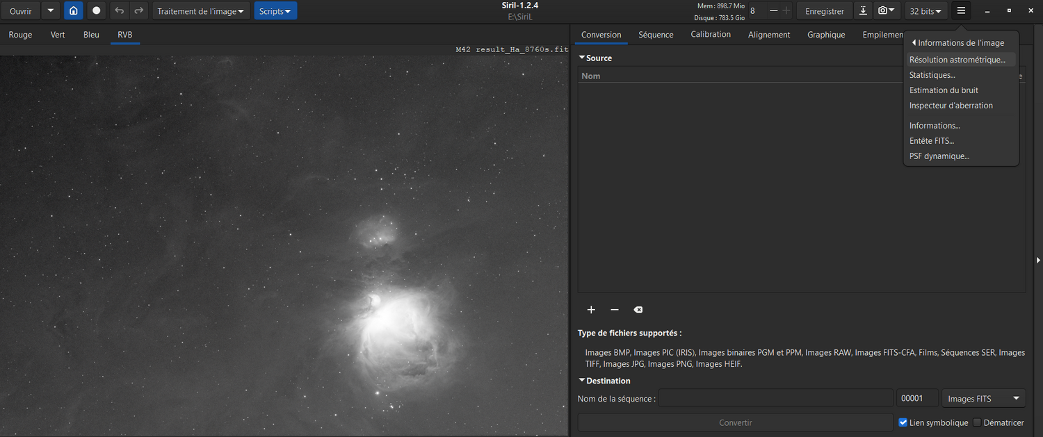

Je viens d'ouvrir Siril pour te montrer :
Ici pour lancer la résolution de ton image

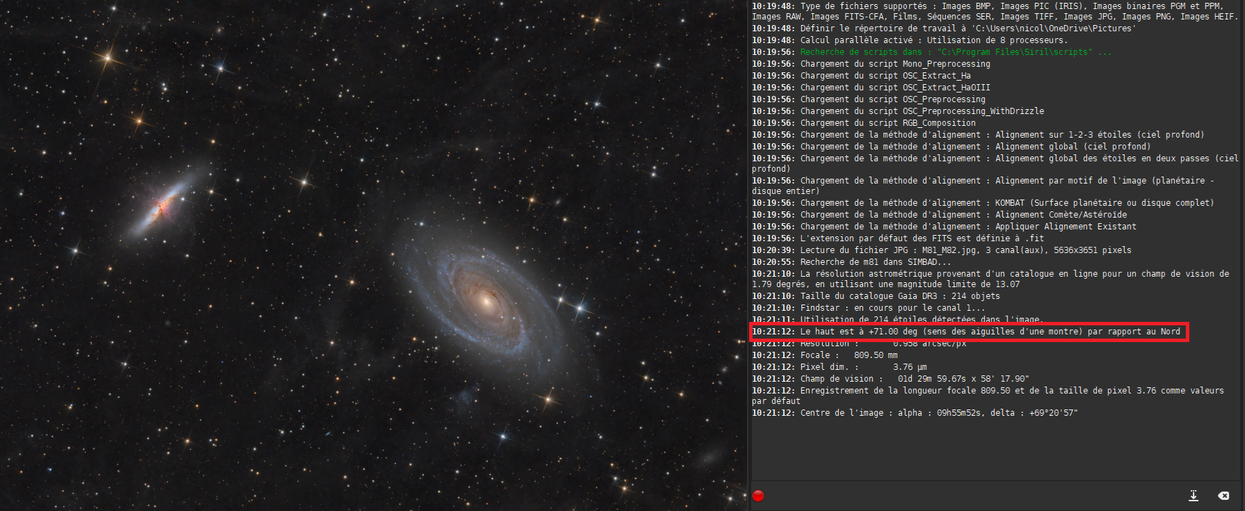

Tu cliques sur résolution astrométrique puis  dans la console tu lis l'orientation (ici je suis quasi à 0°)

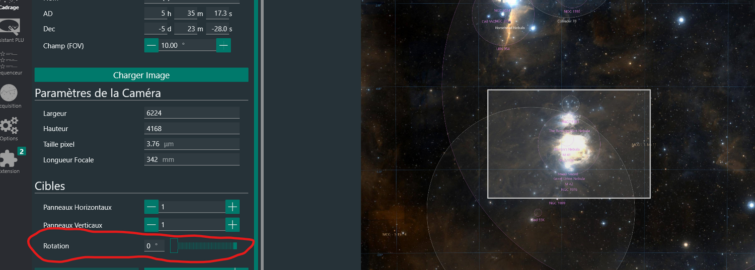

Dans NINA, tu utilises bien cette valeur dans l'assistant de cadrage :
Enregistre tes séquences avec l'angle dans le nom par exemple pour te souvenir

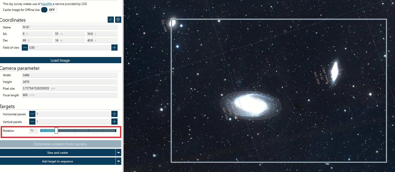

Attention: dans la version actuelle de Siril (1.2.4) l'angle de rotation est indiqué dans le sens des aiguilles d'une montre par rapport au Nord. Nina, depuis la version 3.0 indique le sens de rotation dans le sens inverse des aiguilles d'une montre.
On ne peut donc pas comparer ces 2 angles:
Il me semble que dans la prochaine version, Siril va s'aligner sur le sens anti-horaire qui est la définition donnée par l'IAU.
