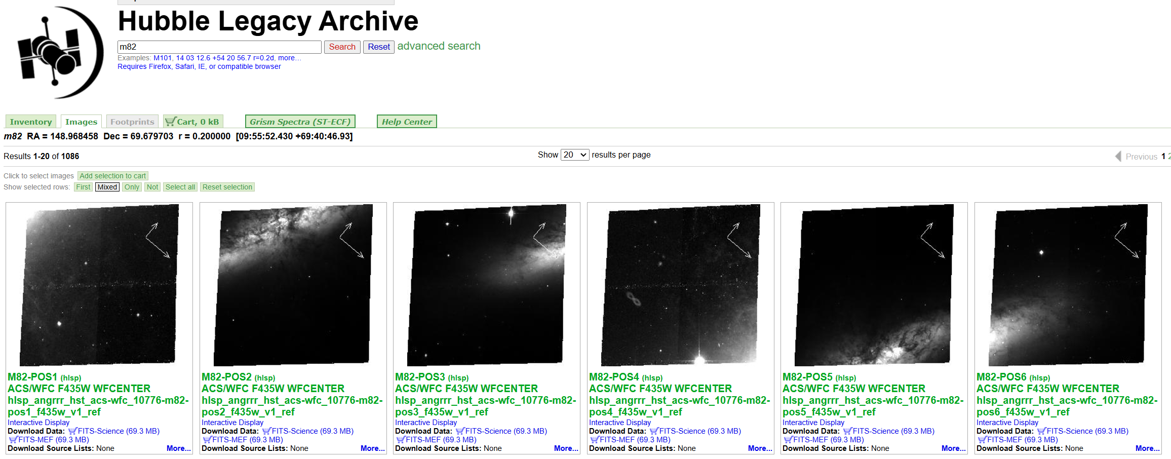

Il y a 14 heures, Ant-1 a dit :
donc ou c'est une mosaic de 10x10 paneaux (j'y crois pas) ou c'est pas le telescope annoncé. ou alors il faut un capteur de plus de 300mm de coté
Pour avoir fait ce genre de traitement à partir des "brutes" du JWST (M16) et du HST (M82), ce sont bien des mosaïques.
Exemple pour le HST
Une explication pour le JWST : https://www.francetvinfo.fr/sciences/espace/en-images-tout-ce-vous-voyez-est-reel-on-vous-explique-comment-sont-fabriques-les-cliches-du-telescope-james-webb_5375269.html
Exemple pour le HST
Oui, sur Hubble et JWST ils ont pas le choix, les focales sont tellement grandes que meme avec des capteurs  sur mesure assez grand, leur chant de vue est minuscule, et ils sont obliger de faire des mosaics.
