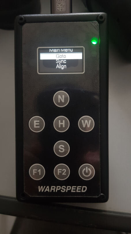

Une raquette de commande rudimentaire mais rédhibitoire de mon coté pour les montures qui n’en n’ont pas.
La raquette JTW serait une bonne remplaçante, celle de Pegasus aussi avec le bon cable.

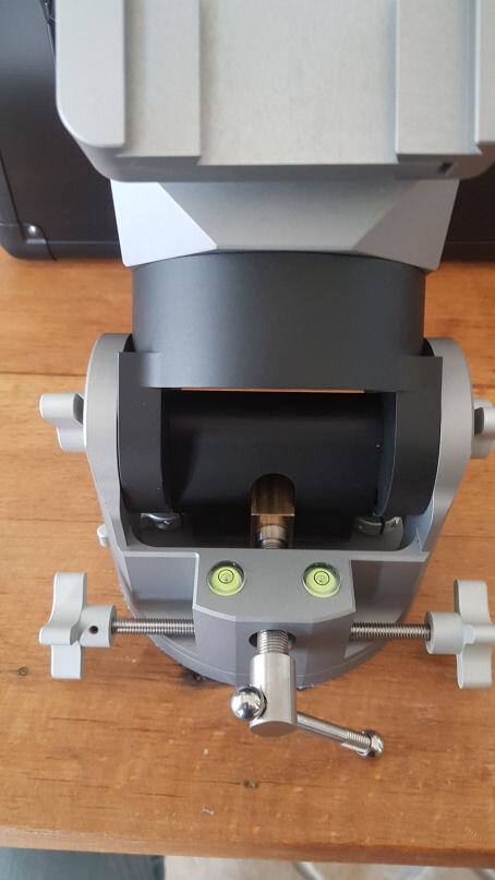

Alignement :
L’alignement polaire est facile et précis même à une charge lourde dessus.
C’est  pas une GM8 pour régler l'altitude, encore moins une AP900, mais ca le fait.
Sans serrer à fond, ca ne bouge pas suffisamment en passant d’une coté à l’autre pour que cela soit visible au suivi.

Concernant la raquette, aucun rétroéclairage. C'est vraiment une raquette basique.
J'avis demandé un écran rouge, pas moyen. J'ai pris un blanc pour pouvoir mettre un filtre rouge dessus.
Mais comme ca a été fait à la demande, l'alignement des composants laisse à désiré.
C'est trop sur le haut pour l'écran et trop bas pour la diode...
Habitué à d’autres fonctionnements, j’ai trouvé la logique de devoir lancer le tracking à la main surprenante.
Saisir le code d’un objet n’est pas possible. Il faut appuyer sur les boutons et attendre l’accélération.
C’est vraiment pourri.
Mais ca fonctionne avec 6 boutons.
Et en même temps OnStep est pensé pour de la photo.
Donc, dans le script, on active le tracking et pas besoin de raquette.
Et on tape le N° de l'objet à l'ordi ou avec son aisair.
D’ailleurs la majorité des utilisateurs de la WD20 ne l’ont jamais branchée cette raquette trop petite et pas ergonomique pour un sou .…

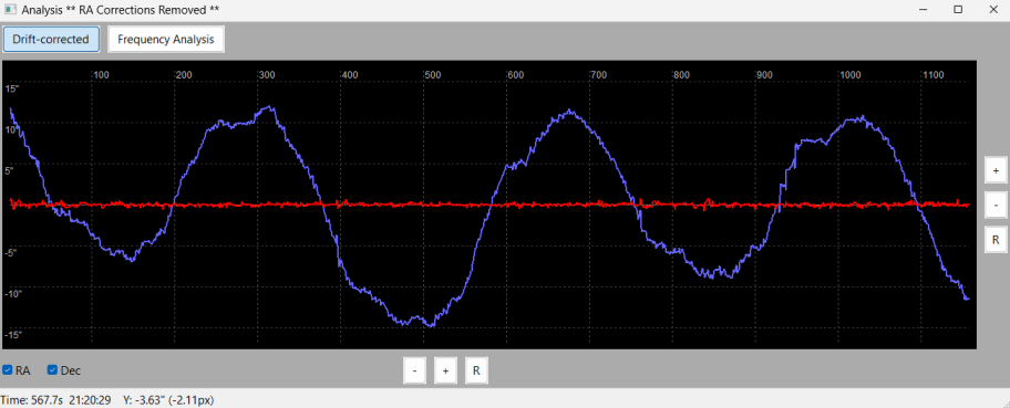

Mesure de jour de la PE, puis de nuit. +/- 20. Ce n’est pas extraordinaire.
Y a franchement mieux pour un réducteur de type 20.
Par contre ca a l'air linéaire.

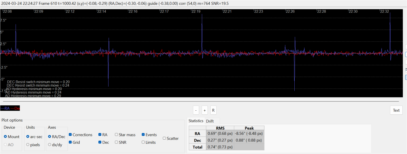

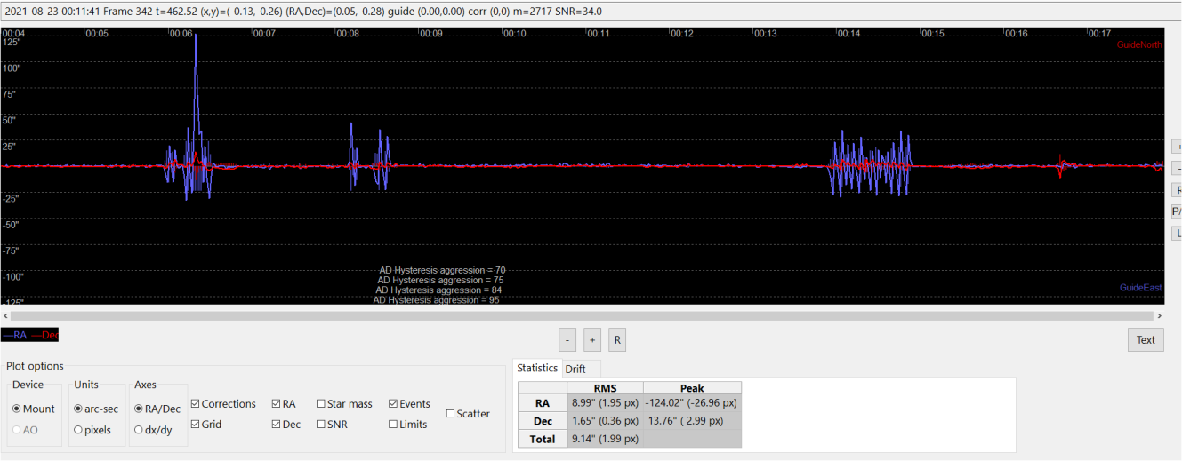

De nuit, je suis allé tester dans la portion de ciel ou c’est normalement compliqué pour une monture harmonique avec la charge qui va bien.
Les ennuis ont commencé. 😁
Contrairement à d’autres montures harmonique que j’avais testées :
Là il n’y avait aucune oscillation après le pic :
Des pics réguliers. Et les pics allaient dans les deux sens.
Une correction immédiate pour un retour à la normale : merci les encodeurs et l’entrainement en direct.
Je me suis dit bon c’est moins grave que sur les autres. Ca ira. Je mettrais des contrepoids et ça résoudra le pb.
Sauf que lorsque j’ai mis le contre poids, le problème a persisté.

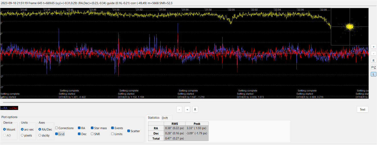

Depuis c’est une horloge.
Plus aucun problème de pic ou que ce soit dans le ciel ! :x
Je place la monture, fait le Home pour mettre les encodeurs à 0, alignement polaire et le goto est ok.
L’erreur périodique sur le ciel, c'est même mieux sur la deuxième +/-15 :
Le suivi sans le ppec de phd2 (avec c'est meilleur)

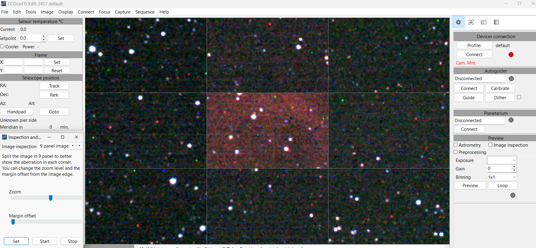

Les étoiles dans les coins (brute OIII+HA de 180s) avec une SQA85 en capteur fullframe
