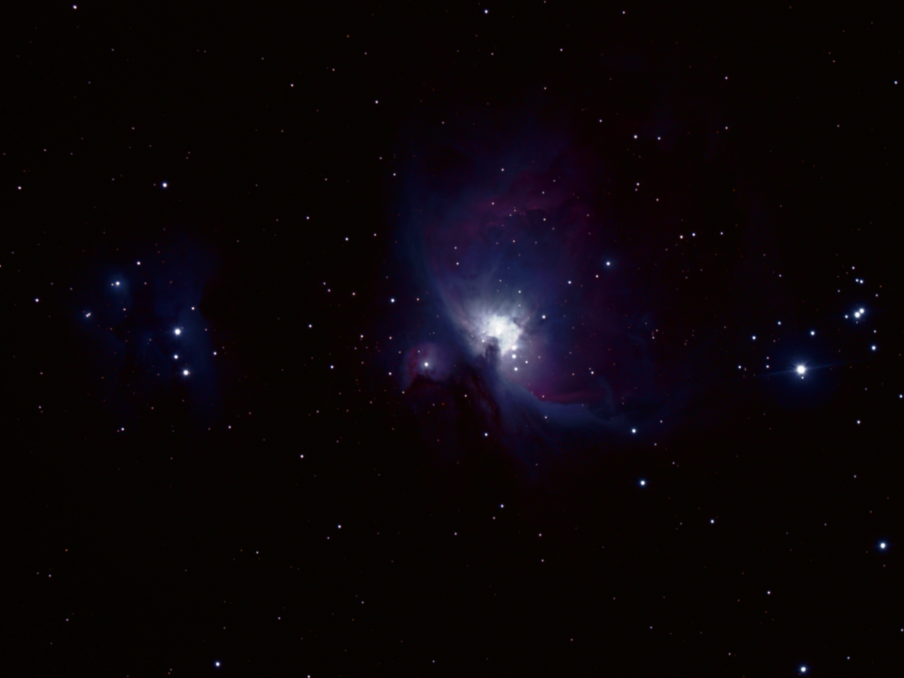

Je trouve dans un menu la possibilité d'indiquer ma cible : il créé un dossier et en cliquant sur "Vue en direct", il m'a fait 30 super images... de la nébuleuse d'Orion !  Je me suis à imaginer que par chance,  j'étais pile dessus sans le vouloir... avant de réaliser qu'elle n'était pas levée.
C'est quoi ce délire ? Une pub ?

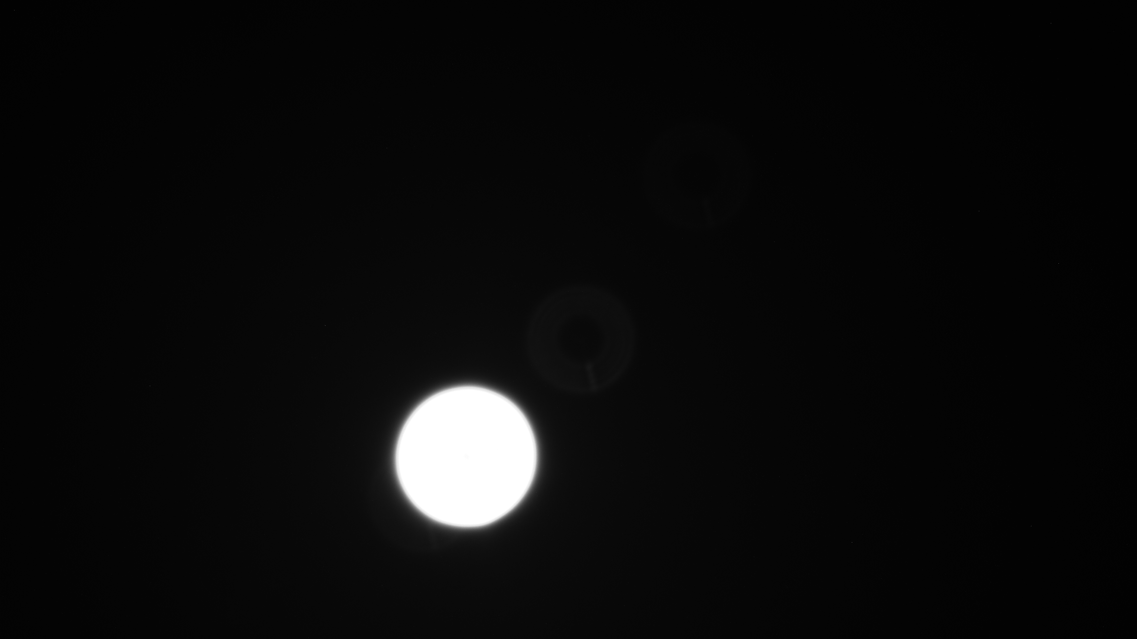

Après le gag d'Orion, je m'y suis remis. J'ai augmenté le temps de pose (4") pour distinguer un disque blanc dans la fenêtre. Mais je galère pour la MAP. On ne distingue rien.
Avec ce qui me semblait être la meilleure MAP, j'ai tenté de mettre 30".
Il a capturé 40 images floues.
Autre problème, le disque a bougé dans la fenêtre. Est-ce à dire que je n'ai pas eu le suivi ? Impossible de trouver cette option dans le menu de cette foutue raquette. Je vais peut-être commencer par ça. Mais comment m'assurer qu'il suit sans brancher la caméra ? je l'entends bien tourner un peu mais manifestement pas comme il faut. A moins que ma mise en station n'était pas bonne.
Il reste que ça n'explique pas mon incapacité à faire une mise au point. Sur un objet comme Jupiter, on doit pouvoir obtenir une image, même médiocre, avec un temps de pose de quelques secondes, non ?

Pour le planétaire, les temps d’exposition sont beaucoup plus cours
essaye plutôt avec des expos qui tourne autour des 10ms
ensuite ajuste ton gain, crop ta cible pour avoir plus image/sec
ta jupiter est simplement sur exposé
Les 127/1500 sont de très bon pour le planétaire 👍

Oui, le temps de poses était trop haut
Jupiter étant très lumineuse, ton capteur, trop « ouvert » est saturé.
si on t éblouis avec une lampe, tu auras pour réflexe de plissé les yeux. Là c’est pareil, ton capteur est ébloui il faut le refermer, donc diminuer le temps de pose

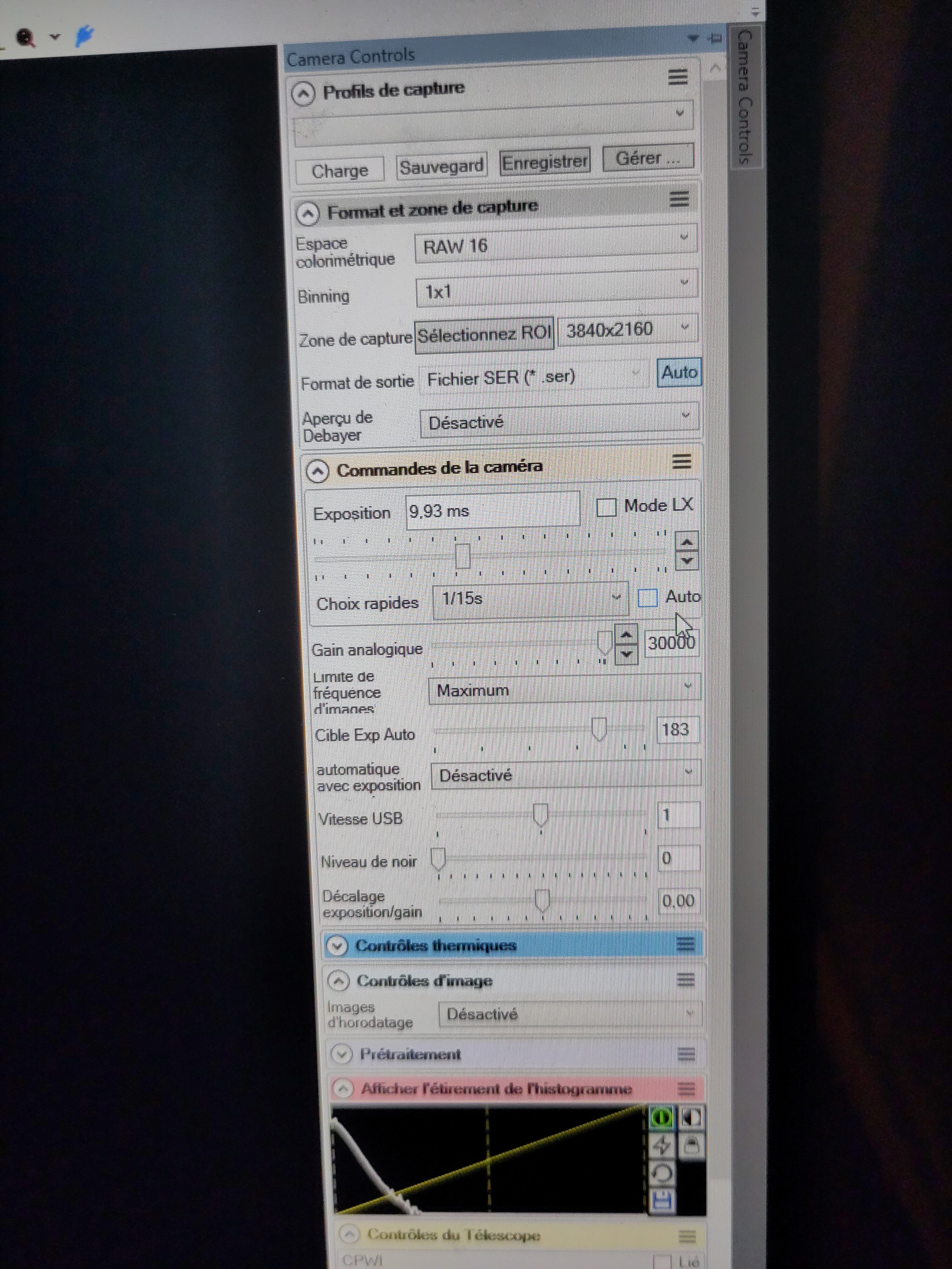

Enfin quelques éclaircies ce soir.... mais toujours impossible de faire la moindre image.
Je n'ai pas réussi à choper la lune : elle était dans le chercheur et je pensais au moins la voir dans sharpcap. Rien. une fenetre toute boire... ou toute blanche, ou toute grise.
J'ai pourtant mis 10ms comme tu me l'a suggéré... en augmentant le gain. Nada. Ne connaissant personne dans le coin, c'est bien compliqué seul avec les tutos. Ils commencent tous avec des écrans où on voit quelque chose... et moi, rien.
Si quelqu'un peut me dire les paramètres à rentrer sur cet écran Sharpcap... au moins pour démarrer et voir quelque chose. Ensuite, j'irai tranquillement par essai/erreur mais je  ne parviens pas à commencer...
Un grand merci par avance

Avec le gain au maximum tu dois voir quelque chose. Tu es bien sûr que ton chercheur était correctement aligné et que la Lune était bien dans l'axe ?
Je pense oui. Elle était dans le chercheur qui était plus ou moins calé (je n'ai pas pu faire ça bien car les éclaircies étaient minces).
Une petite question quand je suis sur l'option "vue en direct", y a-t-il un temps entre ce que le capteur prend et ce que je vois sur le PC ou puis-je naviguer avec la raquette comme je le ferai avec l'oculaire ?
J'attends des conditions météo plus favorables. Mais selon vous avec les réglages initiaux que j'ai mis, je devrais voir des choses ?  Faut-il que je touche des curseurs comme "niveau de noir" ?
Dès que les conditions le permettront, je tenterai peut-être avec un autre logiciel.
Merci pour votre aide, je suis preneur de toute aide ou idée...
A ta place, je commencerais pas faire des tests de jour (il suffit de baisser le gain et le temps de pose) afin de te familiariser avec le logiciel.
