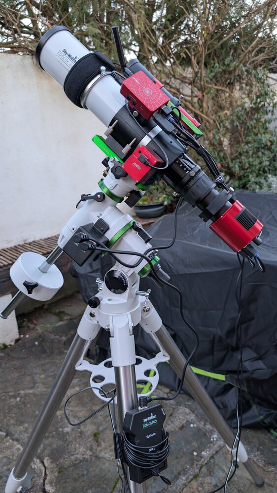

La lunette 62ED Evolux :
C'est une lunette de 62mm de diamètre qui sort à 362mm de focale avec son correcteur/réducteur.
Elle présente très bien pour son prix et est fournie dans une malette.

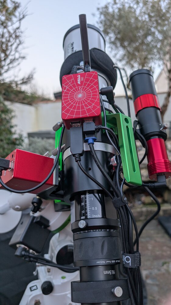

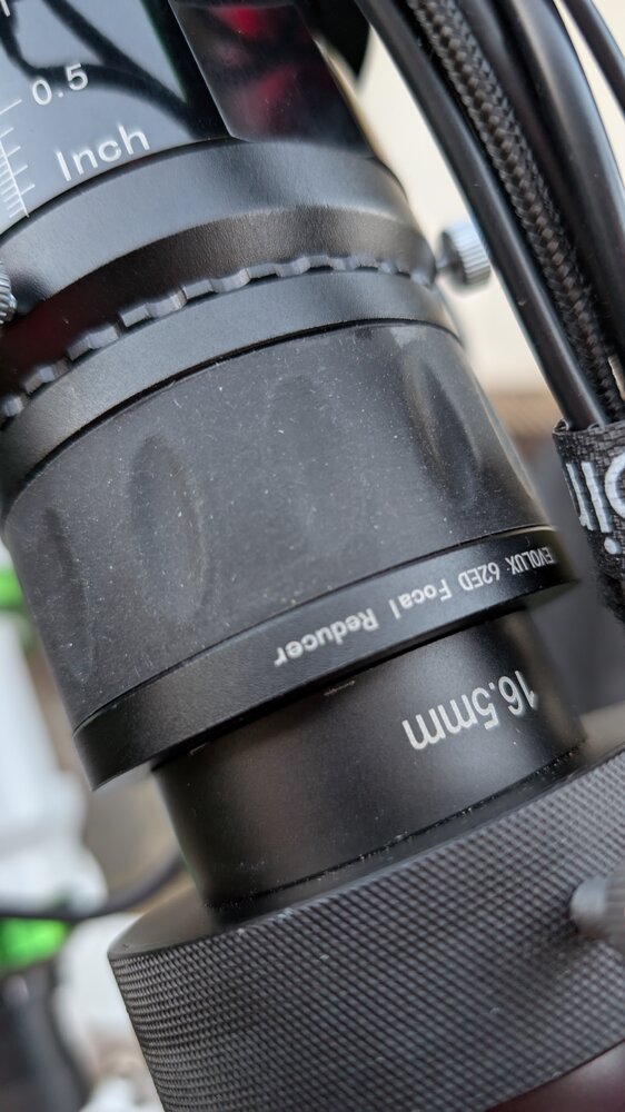

J'ai un peu galéré pour l'équilibrage qui oblige à la fixer sur la monture le plus à l'arrière possible de queue d'aronde (voir photo), quand on rajoute le correcteur, un porte filtre et la caméra à l'arrière.
Le correcteur/réducteur vaut aussi cher que la lunette. Il est fourni avec une bague rotative. Même si la conception de cette bague n'est pas folle, elle rend bien service pour positionner un objet dans le champ de la caméra comme on le souhaite. Le correcteur/réducteur en lui même est de qualité.
Toute la chaine optique est vissée en M48/M42 jusqu'à la caméra. Cela minimise le problème de tilt et permettrai je pense d'utiliser un capteur APS-C sans vignetage.
Il faut bien sûr bien régler le back focus autour de 55-56mm. Il suffit d'utiliser les bagues fournies avec la caméra ou la coupler comme je l'ai fait avec les 20mm du porte filtre. Il faut ensuite jouer avec des bagues fines d'1mm pour parfaire le réglage. J'en suis là...

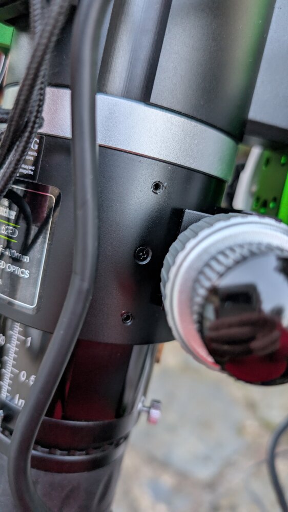

J'avais un jeu latérale de toute la chaine optique dans le focuseur, ce qui générait une déformation des étoiles sur le bord des images. J'ai mis du temps à comprendre comment régler ce jeu.
Il suffisait de resserrer les petites vis Allen que l'on voit sur le coté sur cette photo. Je ne sais pas pourquoi elles n'étaient pas plus resserrées d'usine.
Maintenant tout est parfait, il n'y a plus de jeu et la mise au point est très fluide et précise.
La mise au point avec l'EAF est d'une précision redoutable !

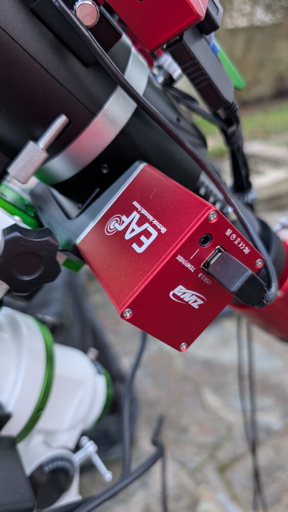

Pour fixer l'EAF, j'ai au début utilisé la platine fournie d'origine en retirant 2 vis sur la platine du focuseur. C'est peut êtrre cela qui a généré le jeu que j'ai constaté ensuite.
Et puis je suis tombé sur un accessoire bien utile que je n'ai trouvé que je n'ai trouvé que chez Pierro Astro. Il permet de fixer parfaitement l'EAF sans avoir besoin de bidouiller. Elle est faite d'une platine  en impression 3D et d'un raccord qui a la bonne taille.
La platine passe juste à quelques mm de la queue d'aronde.
L'intégration est parfaite.
Il y a 2 embases pour chercheur (fixation mini Vixen) sur le dessus de la lunette qui m'on permis d'y installer la lunette guide ZWO 30/F4 avec sa petite caméra ASI120mm ainsi que l'ASIAIR mini.
J'ai aussi rajouté une poignée (verte) que l'on voit sur la photo. Cela me permet de porter la lunette facilement pour l'installer sur la monture au cours d'une session.

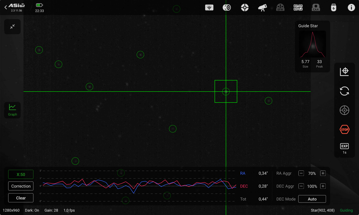

Dans l'ASIAIR, j'obtiens souvent un RMS autour de 0,5-0,6". En fait je ne vois pas vraiment l'intérêt d'avoir plus gros pour genre de configuration. Les poses de 300s se font sans problème.

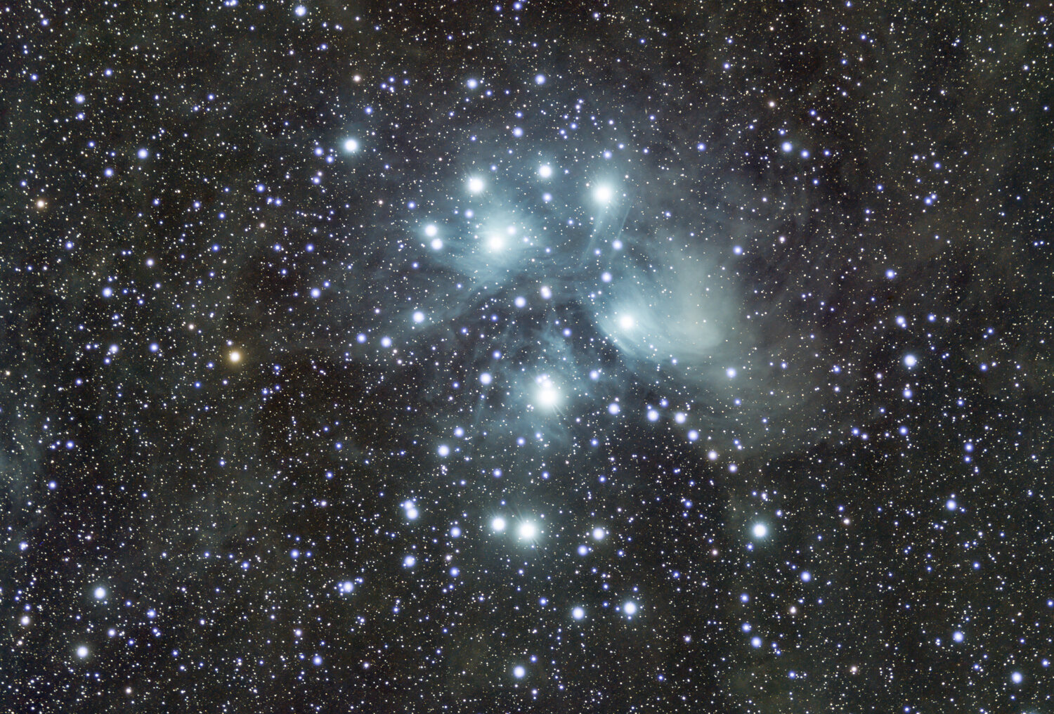

Et avec un filtre IR/UV CUT sur les pléiades, ça donne ça avec 35 poses :
m45s_36frames_6480s_stretched_GraXpert.thumb.jpg.6497df3f6b661f183b24c6b95235cdb6.jpg

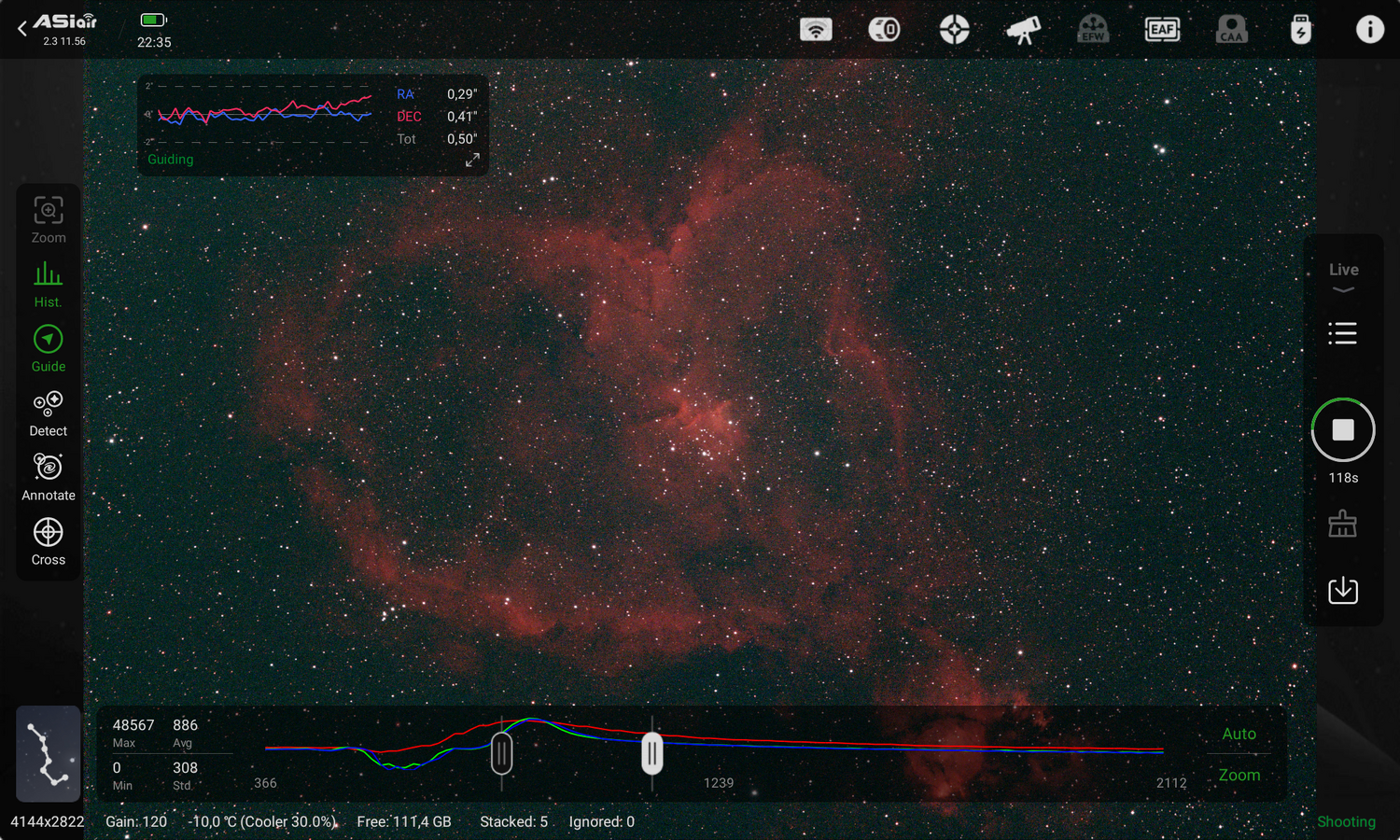

Hier soir la nébuleuse du coeur avec un suivi incroyable a 0,4" RMS et un FWHM à 2,06.
82 poses de 180s avec un filtre l-enhance.
