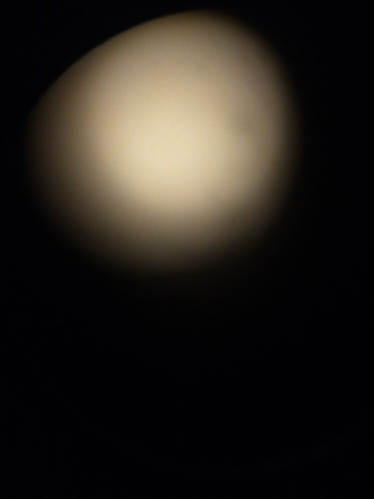

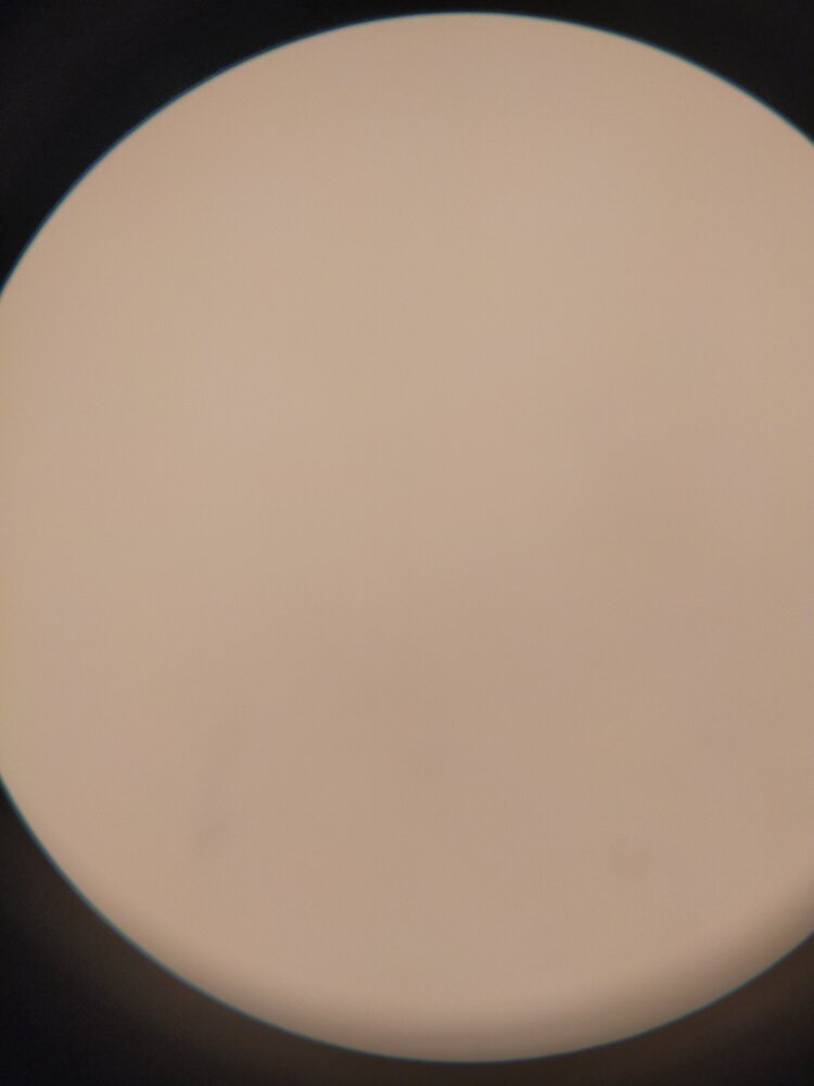

Simulation en collant mon téléphone a l'oculaire:
Le 4mm:
le 15mm:

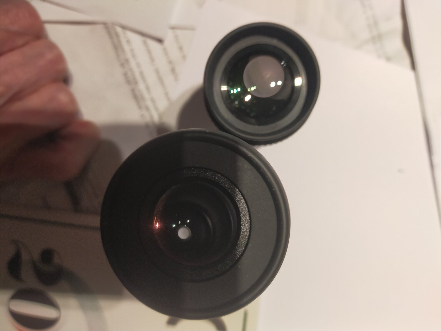

Et les 2:

Sinon je viens d'essayer de le démonter. le coulant 31.75 se dévisse avec la partie des lentille coté telescope et reste les lentille coté oeil.
Et (j'avais pas vu avant) la partie plus large , en la tournant, etant l'oculaire.
Mais ca ne change rien au final.
En pratique, a une certaine distance de l'oeil, pas tout a fait au plus proche de l'oculaire, si je regarde au centre je vois tout le champ, mais ce point est tres serrer, le moindre mouvement et le champ s'assombrit.
A partir de la, si je regarde vers le bord du champ, je le vois, mais tout le reste du champ s’assombrit.
et il faut déplacer son oeil pour voir tel ou tel parti du champ.

J'ai essayer sur la lune, et a 4mm elle remplit le champ, sauf qu'on voit pas grand chose, et le moindre mouvement de l'oeil déplace le voile noir, c'est assez désagreable.
